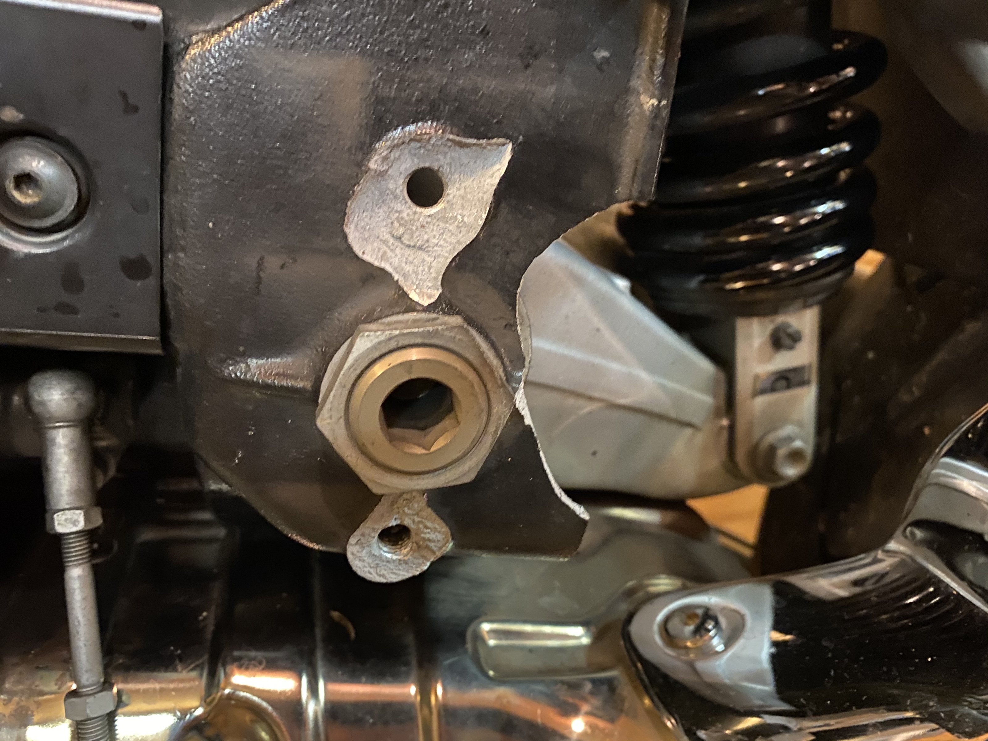

Hallo Timon,
Ich habe genau das selbe Problem. Meine R850 GS ist umgefallen und dabei ist die Halteplatte an der der Schalthebel und die linke Fussraste befestigt sind, mit den drei Befestigungsschrauben vom Getriebegehäuse abgerissen. Das Getriebegehäuse ist also beschädigt, zwei Löcher und der hintere Teil abgebrochen! Wie hast du das jetzt repariert? Am liebsten würde ich es schweissen lassen, aber da muss man eine Firma finden die das kann.

ich würde ein anderes Getriebe suchen.
Zum Sachgerechtem Schweißen müssen alle Teile raus und das gehäuse vorgewärmt werden, und dann ist es nicht gesagt, ob es schweißbares Material ist.
Man muss das Alu genau kennen um einen Zusatzwerkstoff dazu richtig passend auszuwählen.
Dann braucht es eine Halteplatte die das Teil unter dem Schweißen und danach bis zum Erkalten verzugsfrei hält..
Das will alles keiner bezahlen. Also ich würde es nur probieren wenn ich selbst ALU WIG Schweißen könnte und nur für mich.
Mit Kleben hat man es Probert und wenig Geld in den Sand gesetzt , wenn es misslingt. Das schon eher.
Von J-B Weld habe ich solche Kleber, der in 24 h aushärten und 200 Grad vertagen, ohne weich zu werden. Der sollte auch 50 Grad aushalten.
Ist aber für solche Anwendungen nicht gemacht.

In so unmittelbarer Nähe zu einem Lagersitz schweißt dir das keiner, der bei Verstand ist, mit Gewährleistung.

Hallo! Meine R850 GS ist umgefallen und dabei ist die Halteplatte an der der Schalthebel und die linke Fussraste befestigt sind, mit den drei Befestigungsschrauben vom Getriebegehäuse abgerissen. Das Getriebegehäuse ist also beschädigt, zwei Löcher und der hintere Teil abgebrochen! Wie kann man sowas reparieren?
Am liebsten würde ich es schweissen lassen, aber da muss man eine Firma finden die das kann. Kann man sonnst noch ein neues Gehäuseteil bekommen? Ein gebrauchtes Getriebe kaufen ist auch ein Risiko denke ich.

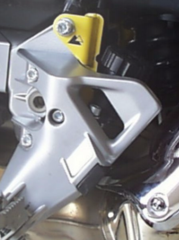

Moin
Wäre das jetzt mit den Getriebeverstärkungen nicht passiert?
Gruß Peter

Zumindest wären vier Befestigungspunkte miteinander verbunden gewesen (u.a. auch m it einbezogen
ist der obere Punkt, der u.a. auch die Verbindung des Hilfsrahmens mit dem Block verbindet).
Meine Vermutung ist, dass sich die Krafteinwirkung flächiger verteilt hätte (was ja Sinn der Verstärkung ist - aber
weshalb die beiden Platten als "Verstärkung" bezeichnet werden, ist mir bis heute noch nicht klar).

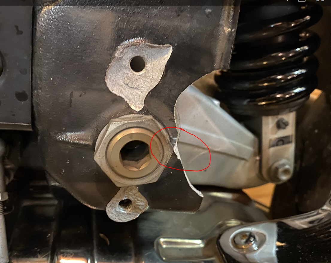

Das Problem sehe ich hier:
An dieser Stelle ist sehr wenig verbliebenes Material zur Schwingenlagerung vorhanden.
In Afrika würde man das sicher schweißen ... hier in D eher nicht.

Der Fussschalthebel hat das Problem verursacht. Da er nicht wegklappen kann ist er aufgeschlagen und abgebrochen und hat die ganze Fussrastenplatte woran er befestigt is aus dem Getriebegehäuse samt die drei Befestigungsschrauben mitgerissen. Die Fussrastenplatte selbst ist nicht beschädigt. Es ist eigentlich eine Fehlkonstruktion das der Fusschalthebel nicht wie die Fussraste wegklappen kan.
