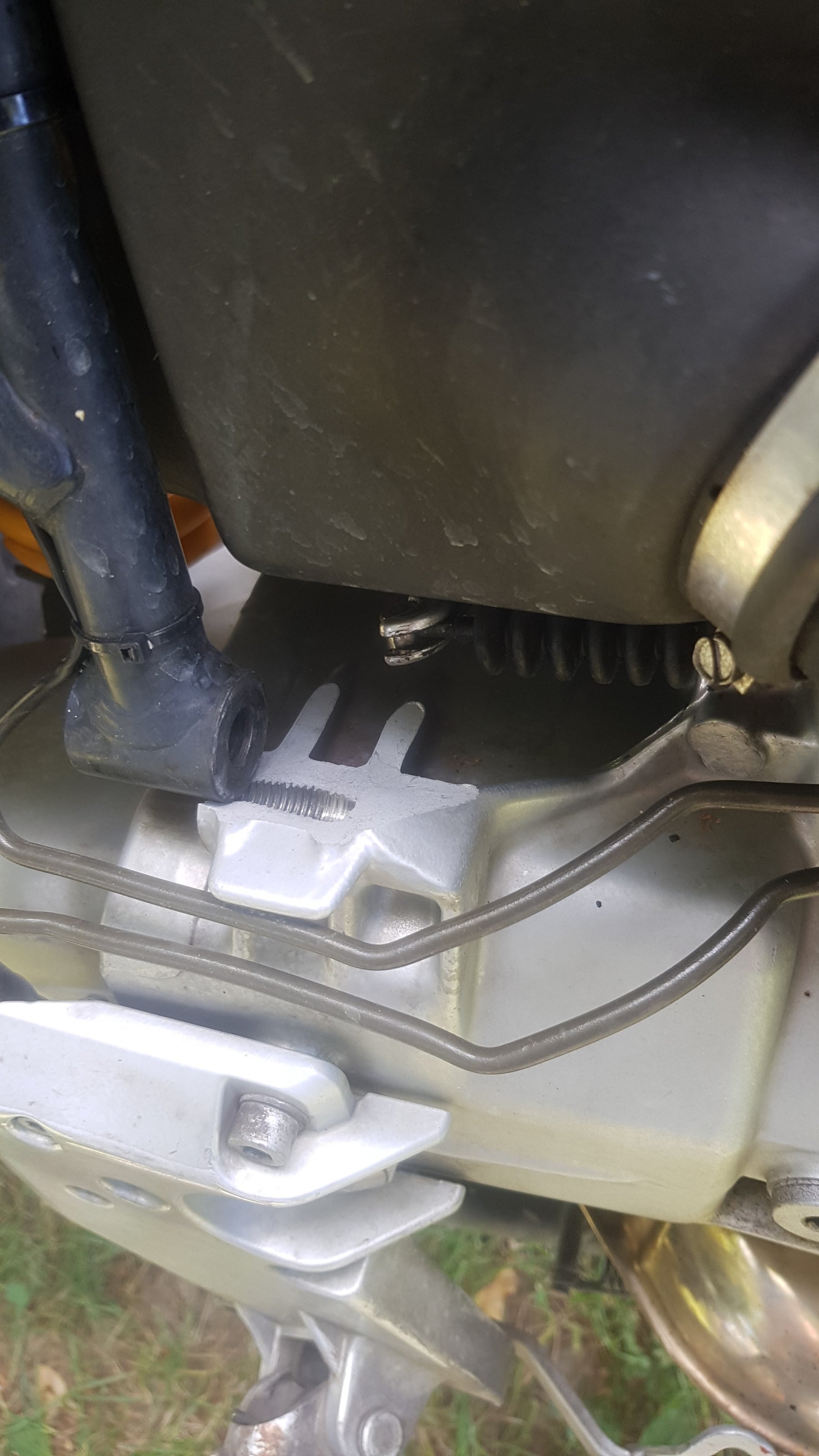

hatte jemand schon diesen Schaden am Getriebe. Kann man das aufschweißen und neu bohren oder brauch ich ein neues Getriebe bzw. Ein neues Gehäuse.

ohje...
nicht sinnvoll reparabel.

Denke auch eine Rep. wird da nicht möglich sein...
Ne Frage zum Bild...war das Ganze unter Spannung montiert worden?...oder hast da schon diverse befestigungen losgemacht..?

Martin hast Du vor 10000 km das Getriebe demontiert..oder war das der Vorbesitzer..? Das Bild sieht wirklich so aus als ob da unter Spannung was montiert wurde..

Einbau war korrekt. Hat mein Sohn gemacht. Der hat beim BMW in Stuttgart in der Motorradwerkstatt gelernt und beherrscht seinen Job.
Ist ja an der Halterung vom Heckrahmen gebrochen. Da bringt die Verstärkung ja nichts, oder

kein einziger von den vögeln, die vorgeben guß schweißen zu können, wird dir eine garantie geben, daß das hält. das einzige was die garantieren ist, daß sie dir eine gesalzene rechnung schreiben.
habe das alles hinter mir...
schade ums geld!
also finger weg! gerade diese stelle ist extrem belastet... deswegen hats auch da geknallt!

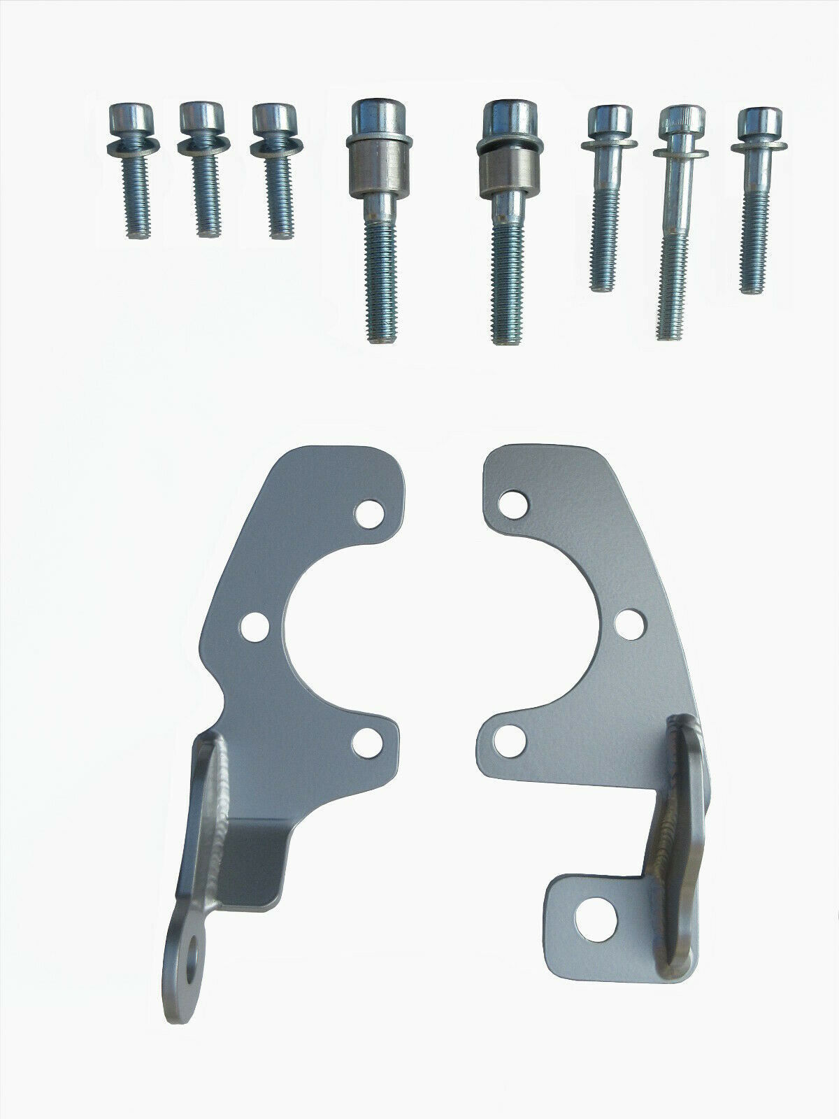

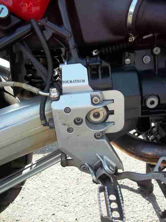

genau für diese stelle ist ja die getriebeverstärkung gedacht..........

Ok. Dann ists klar. Wird dann montiert.
Jetzt zu erst mal ein nues Getriebe

Die Touratechverstärkung ist identisch mit dem originalen BMW-Teil das in Australien ausgeliefert wurde.
Ich habe Reparaturen gesehen bei denen ein L-förmiges Blech unter der Fussrastenanlage verschraubt wurde. Am "waagrechten" Schenkel eine Öse für die Rahmenöse. Dazu muss allerdings das "halbe" Gewinde auch noch weg.

vieleicht lässt sich das zusammen mit der getriebeverstärkung vorübergehend reparieren wenn man zb eine zweite öse anschweißt wo der heckrahmen dazwischen sitzt! vorher am getriebe den rest des gussteils wegflexen.......

Ja, das ist ärgerlich.
BMW hat diese Schwachstelle nicht ohne Grund nach kurzer Zeit geändert.
Du musst schauen das du ein "altes" Getriebe bzw. Gehäuse findest.
Ich glaube ab 1996-1997 wurden die Getriebegehäuse geändert und ein anderer Heckrahmen verbaut.
