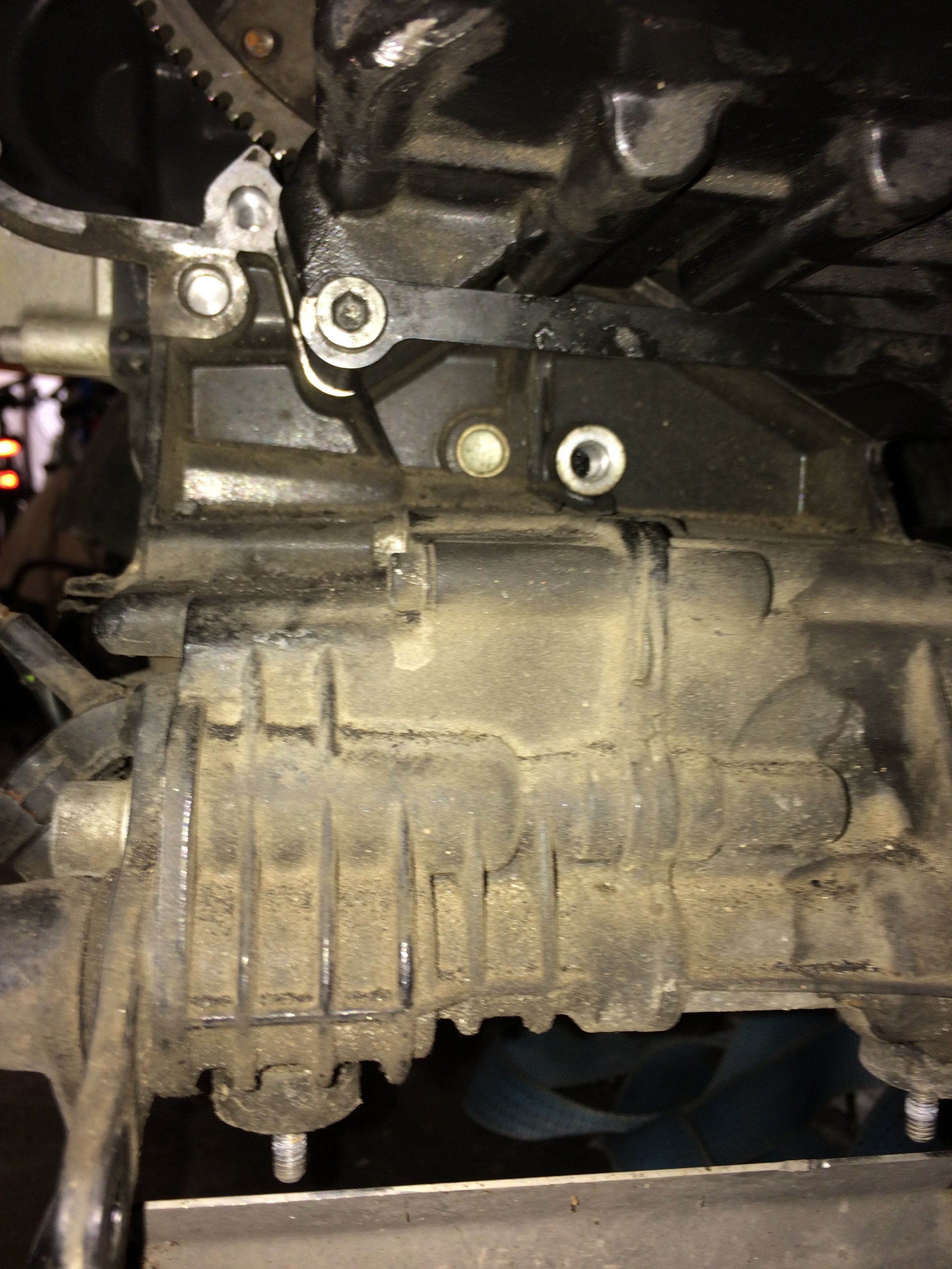

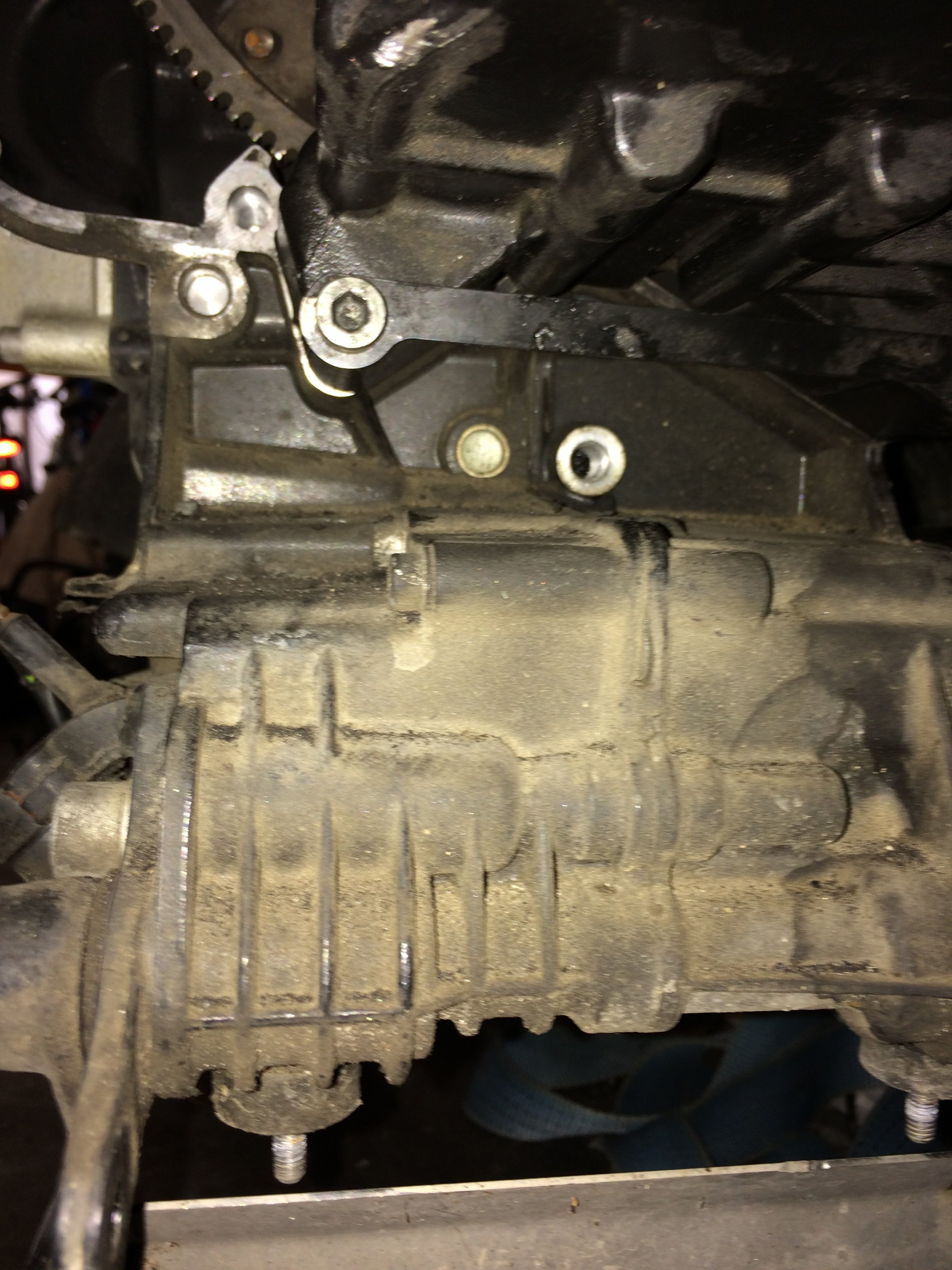

Leider habe ich auch eine Schraube gelöst, die unter dem Getriebegehäuse sitzt. ( Siehe Foto 2 )

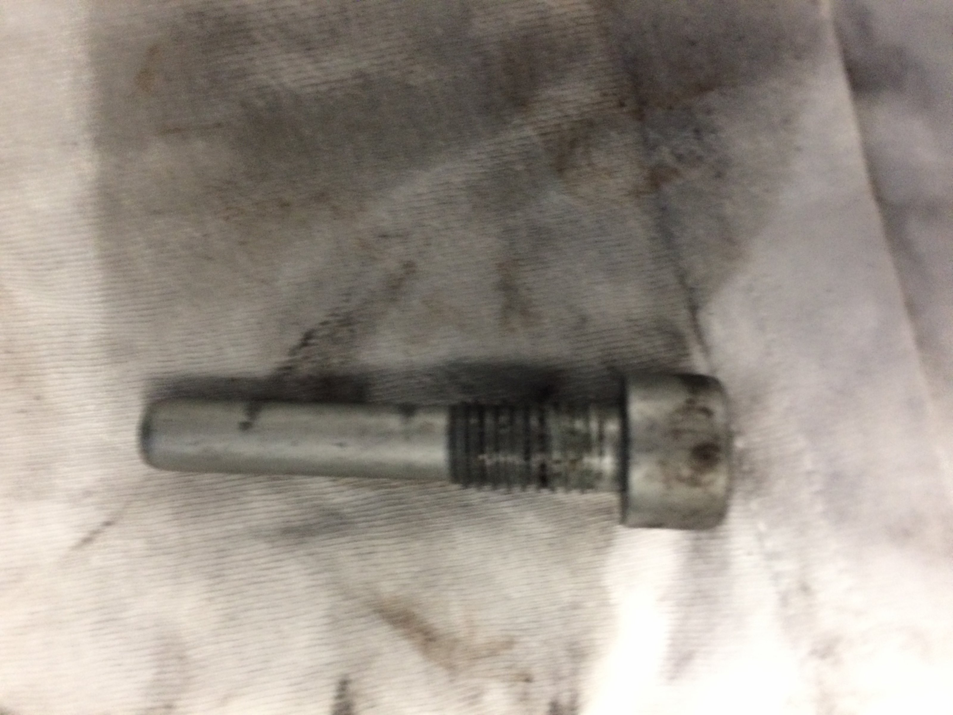

Bin fest der Meinung das die Schraube ( Siehe Foto 1 ) in das 10 er Gewinde gehört.
Aber nach ein paar Zentimetern stößt die Schraube auf einen Widerstand.
Bin ich auf dem Holzweg und die Schraube gehört da nicht rein oder mache ich was falsch.
Falls jemand damit Erfahrung hat würde ich mich über ein oder 2 Tipps sehr freuen.

Spielt keine Rolle.
Sicher kann ich es nicht sagen..
Aber möglicherweise ( auch nach der Formgebung der Schraube) muss diese etwas etwas "festhalten" was sich nicht verschieben soll...
Und genau diese Bohrung hat sich verschoben....
Vielleicht Arretierungen von Schaltwellen??? wirklich nur eine Vermutung..
Es hat aber sicher noch ander User welche mit Getrieben R1100 GS mehr Ahnung haben

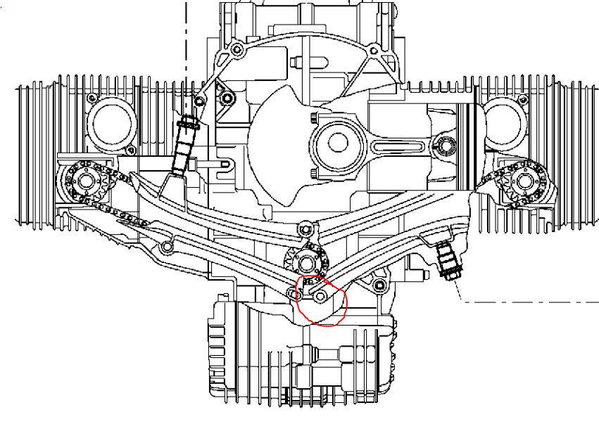

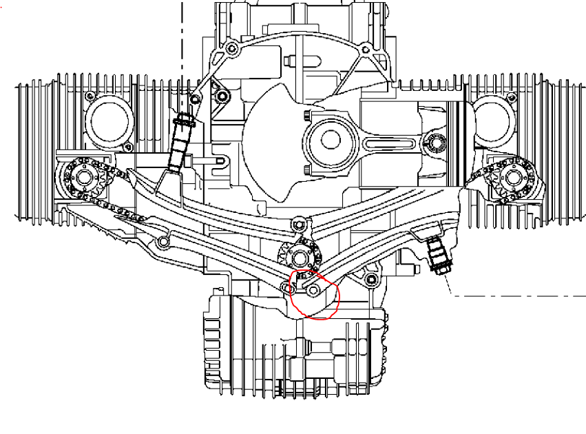

Die Schraube ist von der Steuerkettenschiene >rechte Seite unten :( das bedeutet viel Arbeit/Geschick beim fummeln
Da hab ich wohl das Bild "falsch gesehen".. sah für mich von vorne..unten aus ( Zahnkranz oben)..macht aber Sinn mit dem Kettenspanner

Die linke Seite ist unter dem Blinddeckel, ist ein Stift, der im Motorgehäuse sitzt (Im Bild links). Unter Spannung kaum zu bewerkstelligen, D.h. Steuerkettenspanner muss raus > rechts nicht so wild wie links. Dann durch die offene Bohrung, die Bohrung der Spannschiene suchen. Natürlich muss der Ventildeckel auch abgebaut sein, dann kannst'e von oben mithelfen/führen. :) :happy:

Wenn ich ehrlich bin weiss ich nicht von welcher Seite da was aufgenommen wurde. Wenn das im Hintergrund die Schwungscheibe ist, dann müsse es von hinten aufgenommen sein.
Unten wären das dann die Gummistöpsel für den Unterfahrschutz. Doch eine Steuerkette an dieser Stelle?

Klar, die Steuerketten der Nockenwellen verlaufen hinter den Zylindern und dort unten ist die Zwischenwelle, die die Steuerketten antreibt.

Es ist die Schraube von der Steuerkette !
Die Zeichnung von Rainer trifft den Nagel auf den Kopf.

Ich versuche mal zu beschreiben, wie mein Versuch des Einbaus aussähe:
Ventildeckel abbauen (zum Gucken und ggf an der Schiene hebeln).
Da das Getriebe ab ist, kannst du in die Bohrung schauen und solltest dort die "Öse" an der Spannschiene erkennen.
Falls nicht, musst du versuchen, danach zu angeln.
Wenn du es schaffst, diese Öse auf einen festen Draht oder dünnen Schraubendreher zu fädeln, ist schon einiges gewonnen.
Falls nicht, würde ich den Kettenspanner lösen (nicht einfach rausdrehen) und langsam entspannen und dabei weiter nach der Öse suchen.
Wenn die Öse gefunden wurde gibts mMn zwei Möglichkeiten:
  • Die Öse lässt sich auf Höhe der Bohrung fixieren (vom Zylinderkopf aus an der Schiene hebeln)
  • Die Öse/Schiene fällt immer wieder runter
Im ersten Fall mit Gefühl die Halteschraube in die Öse führen, vom Zylinderkopf aus den Sitz kontrollieren und bei Erfolg ein Belohnungsbier öffnen.
Im zweiten Fall würde ich (spätestens jetzt) den Zylinderkopf abbauen um besser von außen an die Spannschiene greifen/hebeln zu können und dann weiter probieren, ob sich die Öse vor die Bohrung setzen lässt.
Dies alles ohne Gewähr, ich musste die OP noch nie selbst durchführen.

So sieht die Sache im ETK aus > von vorne links. Das Ganze ist nicht 'ohne' leider :( . Ich kann mir vorstellen dass die Stk-schiene durch den KS am Platz gehalten wird. Und nur im unteren Bereich angehoben werden muss ,so das sie fluchtet um die Schraube zu versenken.:)

Ah, jetzt verstehe ich das Bild. Mich hat getäuscht dass das Ende des Motorgehäuses UND das Ende der "ÖLwanne" scharf abgebildet sind. Das nenne ich Tiefenschärfe. Ich konnte mir einfach nicht vorstellen von wo das aufgenommen ist. Längs war klar weil Starterzahnkranz, folglich auch von hinten. Jetzt blick' auch ich es.
Aber das Getriebe ist dran, nur den Anlasser fehlt.
