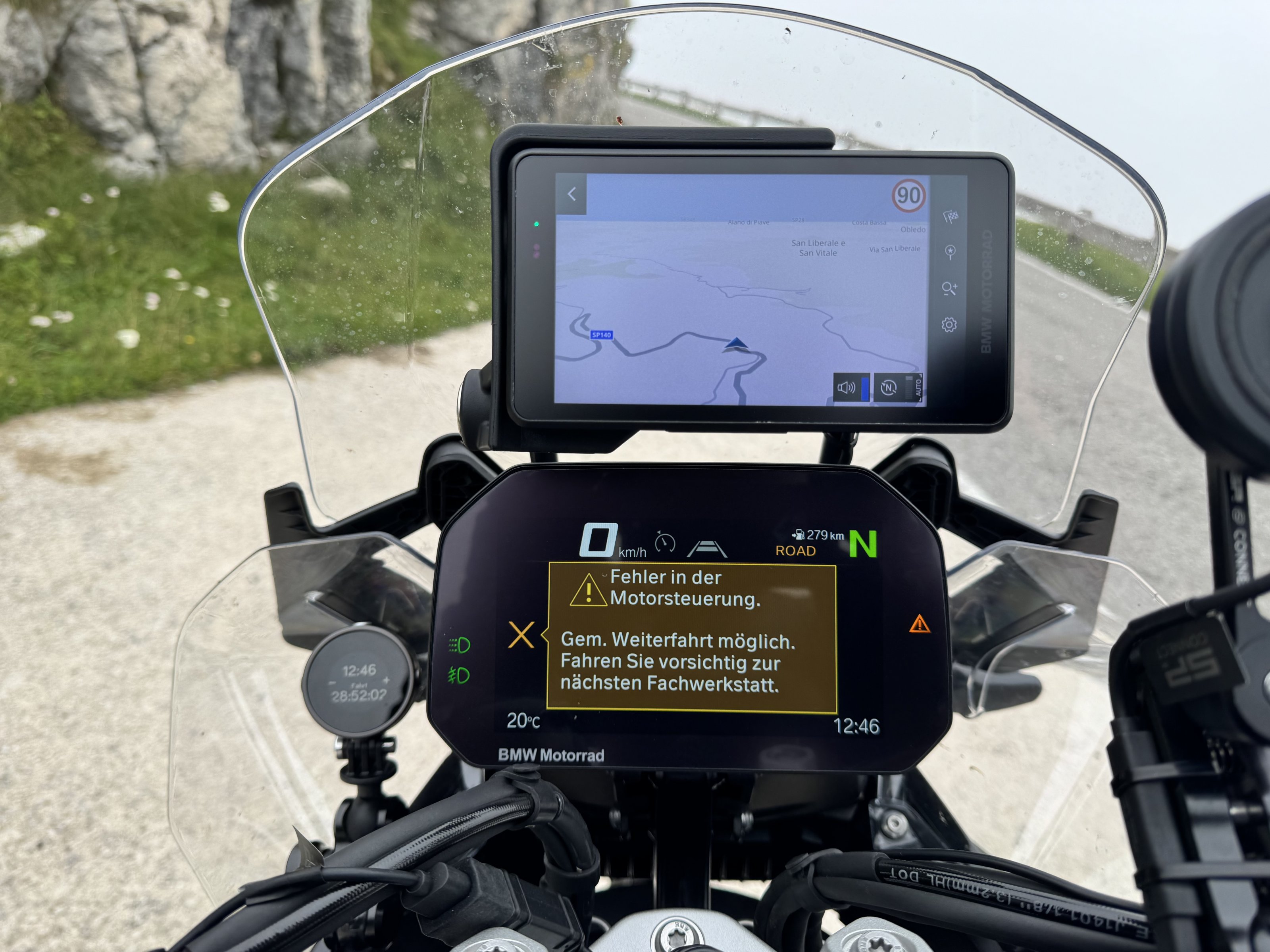

Hatte auch das Problem. Die Toleranzen der Kardan waren nicht ausreichend und zudem von Werk aus nicht gefettet. Ich bekam eine neue Version der Kardanwelle für das Sportfahrwerk und jetzt passt es vorerst. Das war bei knapp unter 11.000 km. Jetzt mit 13.000 km passt es soweit 👍
Danach hatte ich noch Probleme mit dem Starter Relais welches zur angehängten Meldung führte (Recall Code 0000770600).
Zudem wurde der Austausch des Öldruckregelkolben durchgeführt (Recall Code 0011560000).
Vorerst scheint jetzt alles zu passen. Ich hoffe, dass das so bleibt.
