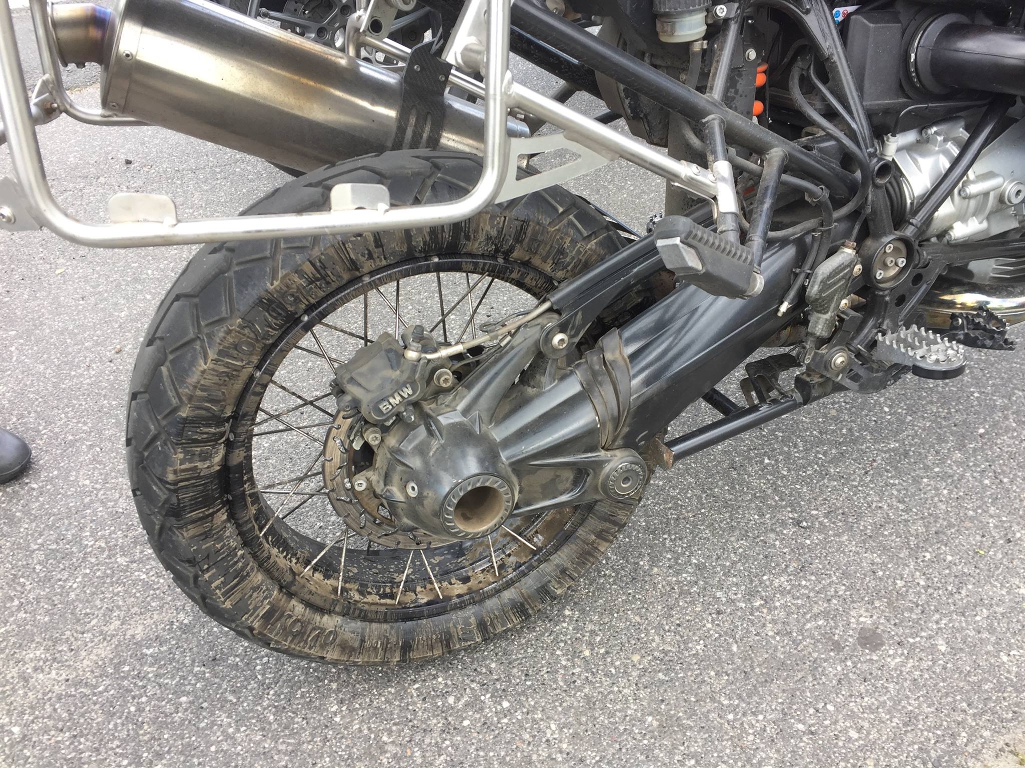

Moin, kurze Frage, ob jemand weiterhelfen kann (meine Suche war nicht so direkt erfolgreich bei powerboxer...).
Ich habe Anfang des Jahres den Kardan ausgewechselt, neue Dichtung zwischen Kardan und Getriebe eingebaut. Sie laeuft wunderbar, alles geht.
Ab und zu habe ich Oelspuren auf dem Rad, es spuckt Getriebeoel drauf. Allerdings nur sporadisch. Ich verliere nicht grossartig Oel, aber ab und zu pumpts etwas raus, unter welchen Bedingungen ist mir unklar. Die Fuellmenge ist ok, klar sichtbar wenn ich aufmache. Trotzdem nervt mich dass und ich will es weg haben, sollte nicht so sein. Ausserdem moechte ich nicht mitten in Namibia mit so einem Problem kaempfen.
Ideen? Vorschlaege?
Danke!

Biste sich das es Öl is? hat ich auch schon ,aber es is Bremsstaub mit Insektenmatsch:rolleyes: !
Neue Dichtung "zwischen" Kardan u. Getriebe? ich kenn nur Getriebeausgang-HAG eingang und die am HAG außen !
Der recht keine außen am HAG schwitzt gern, auch bei meiner, die schwarze Kappe runter und sinnig sauber machen-seither is da alles gut bei mir! ABS-Sensordichtung oder die Entlüftung des HAGs` nachschaun !
Gruß Bernd
erst schaun wos´her kommt, Glasskugellesen is einfacher:)

Kann es sein, dass allenfalls dieses angebliche Getriebeöl keines ist, sondern Dein Federbein hinten leckt?
Gast20919
@ Rainer , du hattest es nach unserem Trip in der Werkstatt ...alles auseinandergenommen und Sauber gemacht ?
und der Kardantunnel ist wieder versaut ...oder hast du einfach nur auf dem Reifen Ölspritzer ? die können auch vom großen Simmerring am HAG kommen .
Was ich auf mal hatte , der O Ring vom ABS Sensor war undicht !
Also ich zähle mal auf :
Wedi am Getriebe = Tunnel verölt
Wedi im Tunnel HAG seitig
Wedi aussen
oder
O Ring ABS Sensor
Gast20919
18318570_866668570148985_1777440497_o.jpg So sieht es aus wenn der O Ring zum ABS Sensor zerquetscht ist !
SA Moose
SA Moose
22.09.2010
1.077
Randburg / Gauteng / RSA
B5
Immer diese schiet Uebersetzungen, hier laeuft halt alles in Englisch und dann kann schon mal was verkehrt interpretiert werden. Es ist Getriebe Oel, wie bereits gesagt. Laeuft im Tunnel, sammelt sich an (kleine Mengen), Dichtung ist zwischen gear box und balancing shaft (So wie ich es aus meiner Wartungsanleitung sehe, heisst das Getriebeausgangswelle). Gleich vor dem Kreuzgelenk vorne. Es ist nicht der ABS Sensor Dichtungsring. Wat is'n wedi?
Aber warum dichtet das 95% und ab und zu spritzt es......? Das kann ja nur bei bestimmten Belastungen auftauchen, sonst waere es ein regelmaessiger Getriebeoelverlust, ist aber nicht?

Wedi dürfte die Abkürzung für Wellendichtung bzw. Wellendichtring sein.
Gruß Thomas
Gast20919
Lange Rede kurzer Sinn , es ist so wie es ist ....! Ich würde den WeDi (Wellendichtring) oder auch Simmerring genannt nochmals ausbauen und ihn gegen einen Neuen ersetzten .
STW
17.08.2015
22
Wenn die Welle eingelaufen ist gleich mit einer speedi sleeve versehen.

Die Welle ist eingelaufen, das ist nicht das Problem (was ist ein speedy sleeve?). Heute neue Dichtung eingesetzt, morgen mach ich dann den Entluefter sauber, alles total verdreckt. Ich schaetze mal, dies war das Hauptproblem. Nur Mist, dran zu kommen, ohne die Airbox abzunehmen. Tank runter, ABS Zentraleinheit raus, um Platz zu haben....fummelig. Danke fuer die Tips.

das ABS-Modull mus für die Arbeit aber nicht raus!! wenn du die Airbox anhebst reich das !

Mir laeuft momentan etwas die Zeit weg, d.h. ich habe mich auf Aussagen meines Schraubers verlassen, der wesentlich mehr kann, als ich. Ich sprech ihn heute mal drauf an und melde mich wieder, wie wir das Problem geloest haben.
