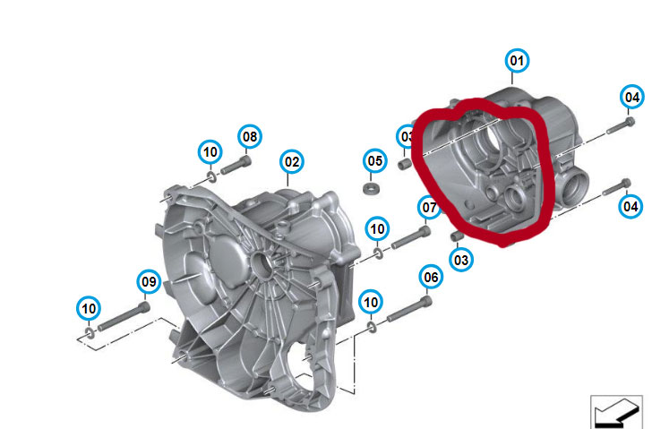

Also ich kann Dir leider nicht folgen wo das Oel rauskommen soll?
Rucki
Rucki
01.08.2013
374
Allgäu
R 1300 GS
Kilometerfresser12
12.09.2018
5
Hallo Rucki,
genau diese Stelle meine ich, konnte leider kein Bild einfügen.

Moin Kf12,
wenn es an dieser Stelle beim "Schwitzen" bleibt, kommst du m.M. nach damit nach hause. Dann wird sicherlich ein Öffnen
des Getriebes notwendig. Dabei würde man dann auch die Lager und Simmerringe begutachten und tauschen.
Wünsche dir eine störungsfreie Beendigung deiner Tour.
