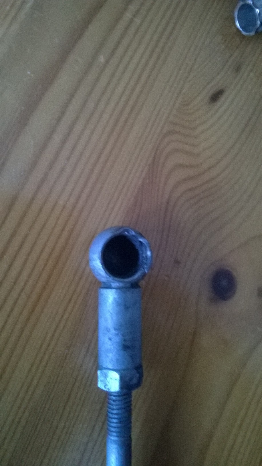

Sooooo...
habe heute die Teile für das Schaltgestänge bekommen (Buchsen, Filzring) und hab mich dann doch direkt aus reiner Neugierde ans Schrauben gewagt;-)
Als ich dann den ganzen Plunder los hatte habe ich wohl auch das "Problem" lokalisiert. Die Gelenkpfanne war ziemlich deformiert!!
Also noch schnell ein Ersatzteil besorgt, Fett in die Gelenke und zusammengebaut. Und was soll ich sage, nach der ersten Probefahrt ca.30km alles wieder gut!!
Vielen Dank für Eure Unterstützung!!!
