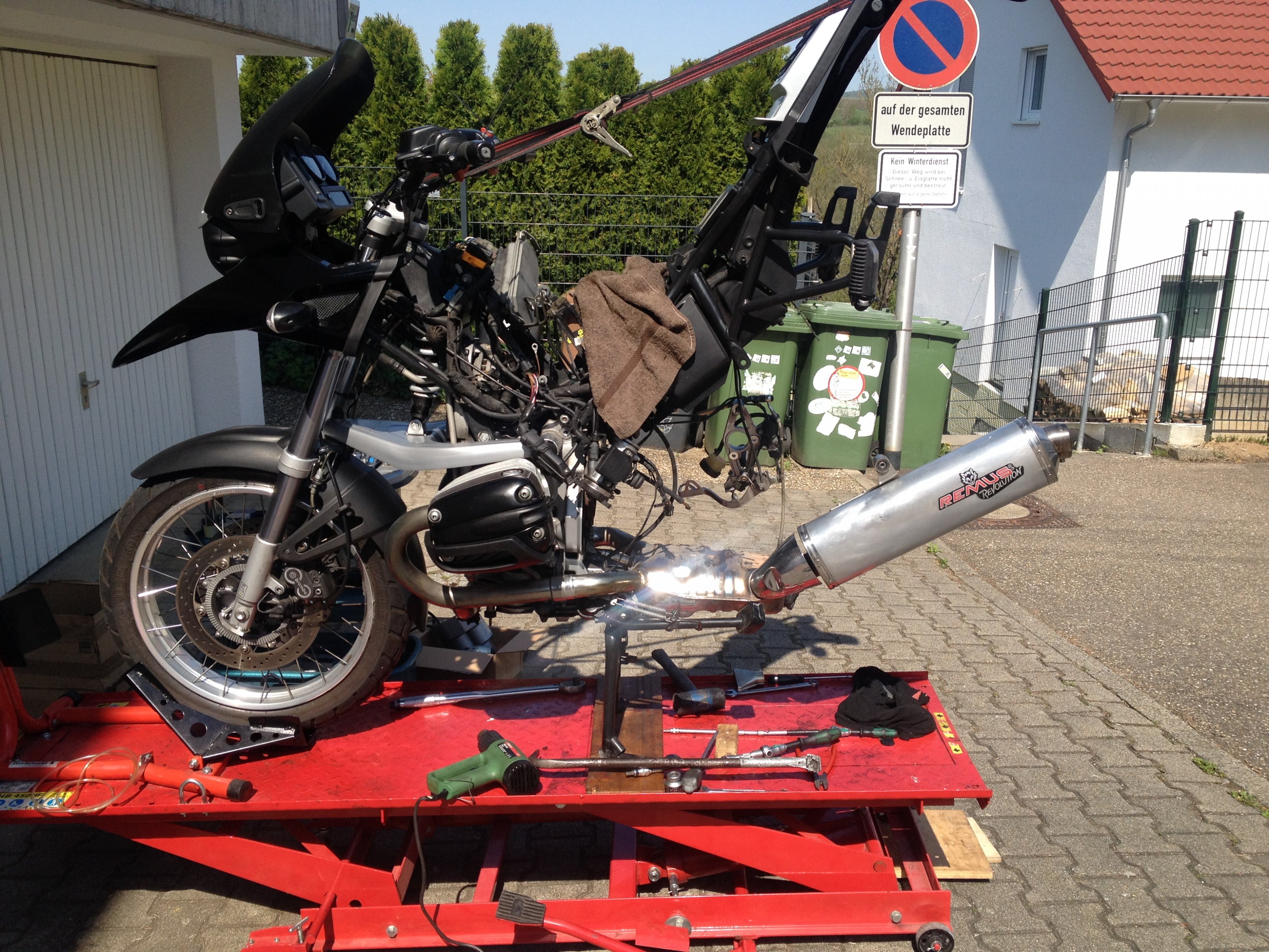

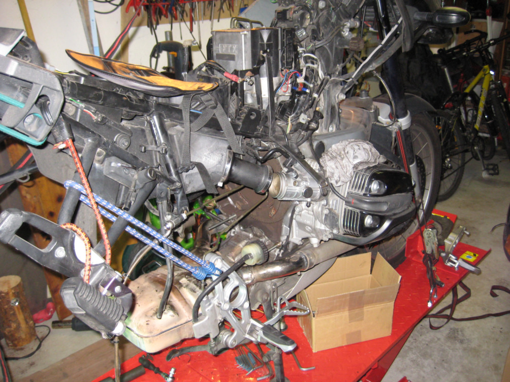

Handbuch schadet natürlich auch nicht.
Allerdings muß man für den Getriebeausbau manches nicht abbauen, was dort gelistet ist.
Unten ein qualitativ schlechtes Bild, auf dem aber zu erkennen ist, was alles dran bleiben kann. Endtopf muß übrigens auch nicht weg...

die bilder sind nicht vom gleichen moped.
die openairschrauberei war im sommer. geraffel raus, neue kupplung rein und alles zurück schafft man (mit routine) gut an einem tag.
getriebe raus ist nicht soo viel mehrarbeit als kupplung.
grüße vom elfer-schwob
