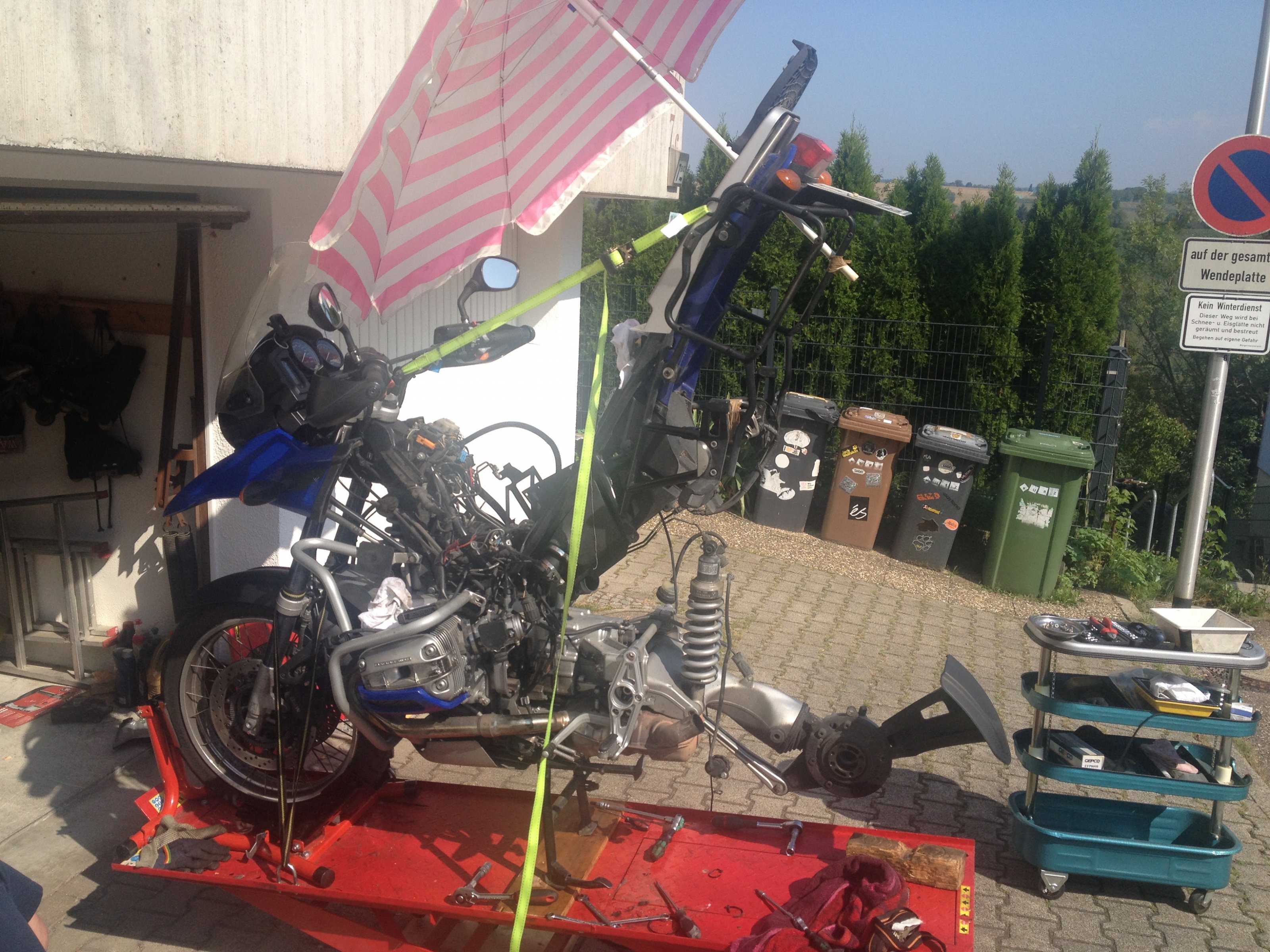

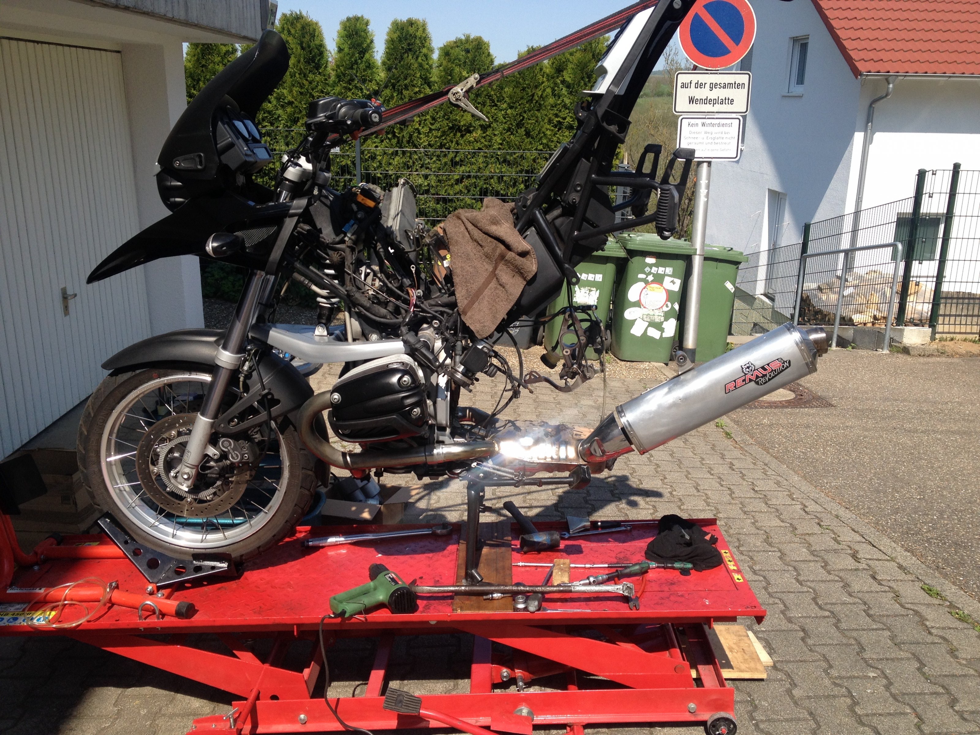

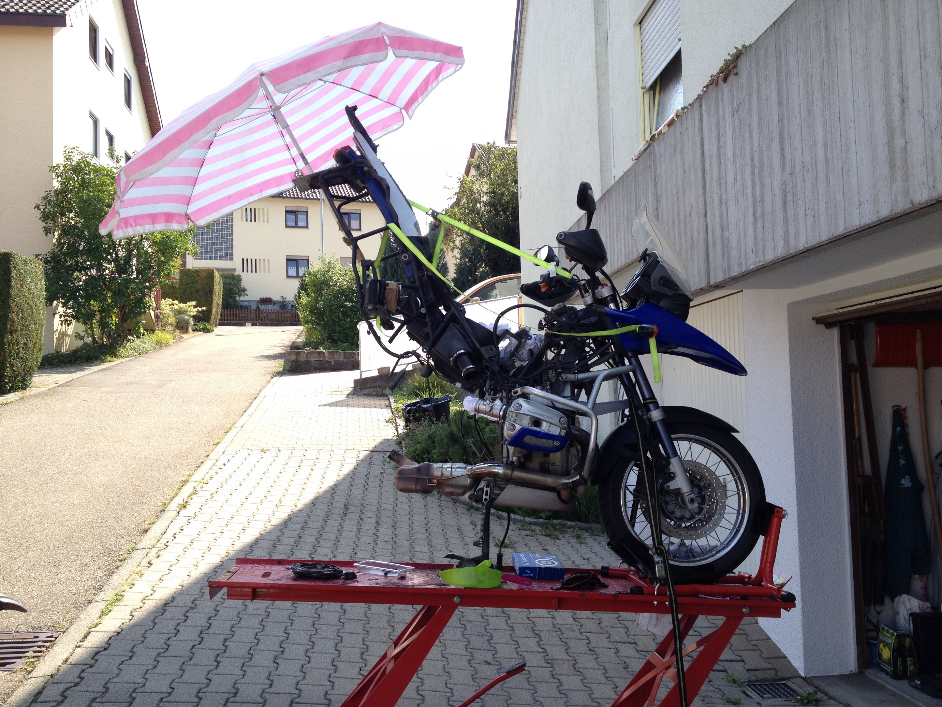

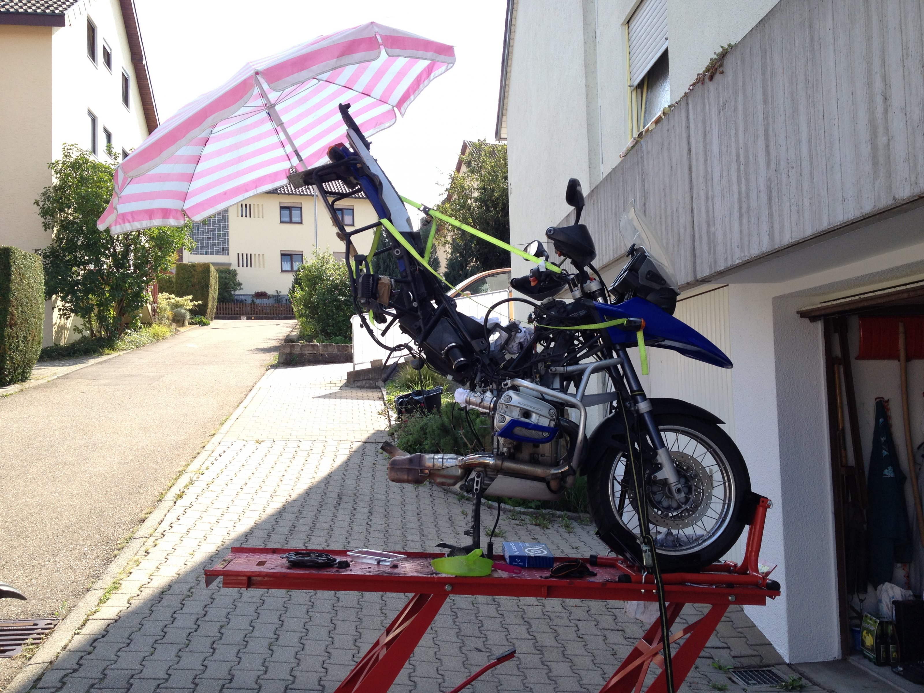

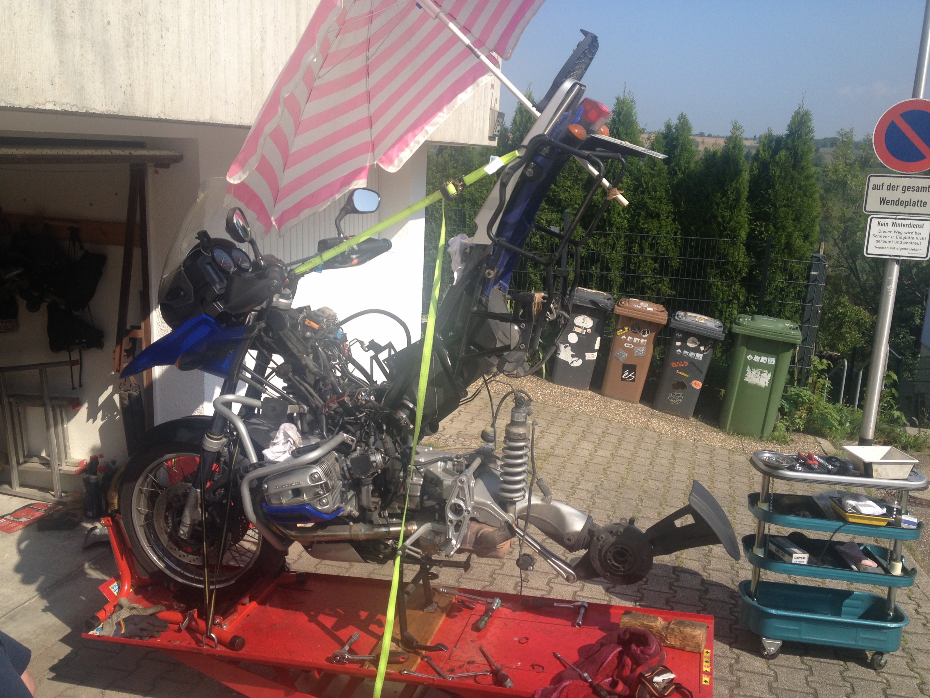

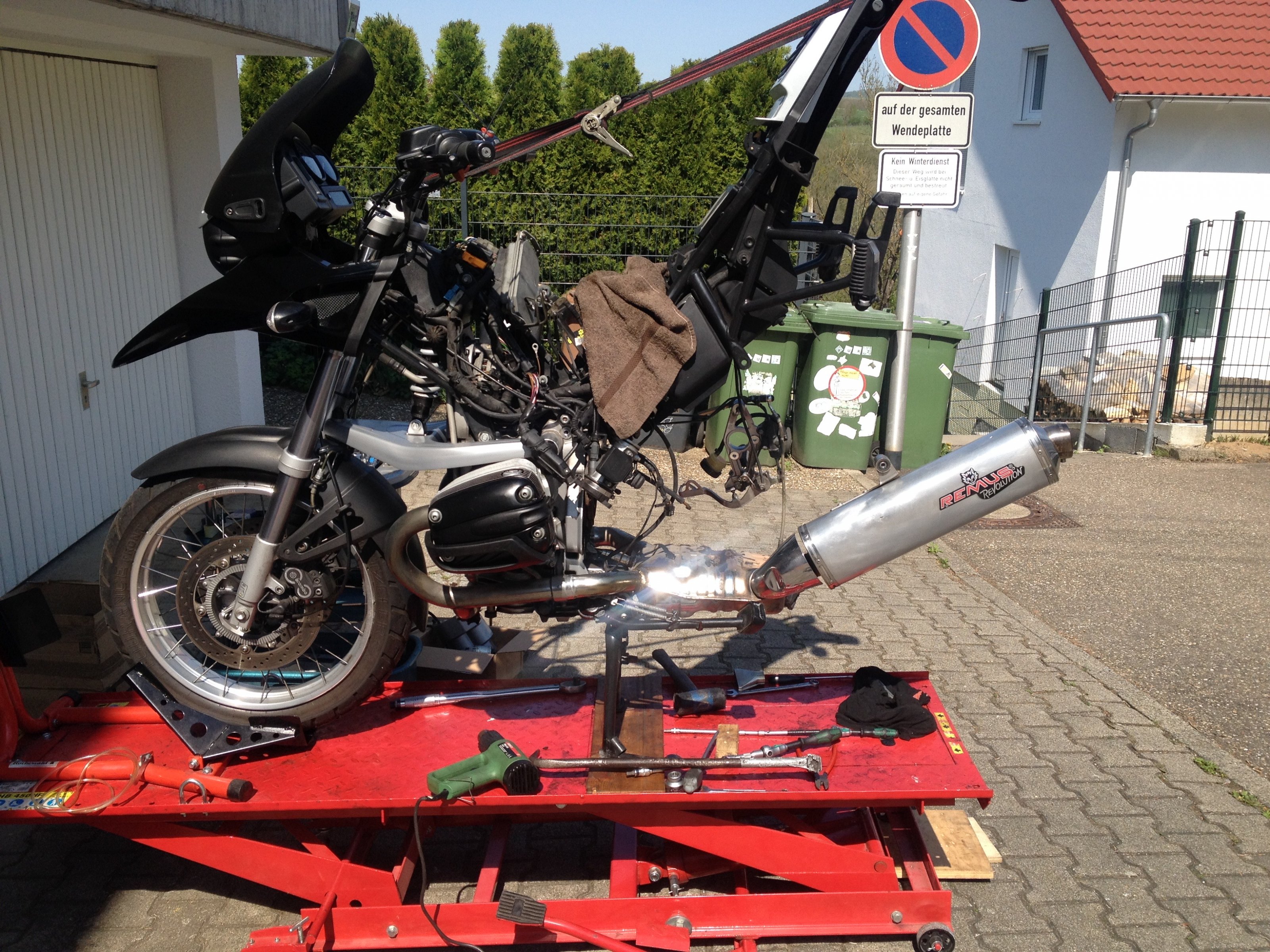

...nur ein paar Schrauben und Teile...
Etwa so wie im Bild unten. Sind zwar 1150er, aber die unterscheiden sich von den 1100ern nur in Details.
In 8 h gut zu schaffen...
Getriebe samt Schwinge, Federbein und HAG als Einheit rausnehmen! Diese Einheit nicht weiter zerlegen. Manche lassen sogar noch das Hinterrad dran.
Ist im letzten Bild zu sehn.
Der Standard-Test des Kupplungsverschleißes ist das Fahren im großen Gang bei Topspeed auf der BAB. In dieser Situation ist das höchste Drehmo bzw. die höchste Leistung im Antriebsstrang.
Wenn´s rutscht: futsch!
Allerdings wirkt die 48 Ps-Drossel m. W. nur auf den Weg des Gaszuges. Heißt, man kann damit gar nicht Vollgas geben. Somit steigt die Leistung mit höherer Drehzahl nur noch sehr moderat an, i. Vgl. zum Anfahren. Und evtl. kommt´s daher zu den von Dir genannten Symptomen.
