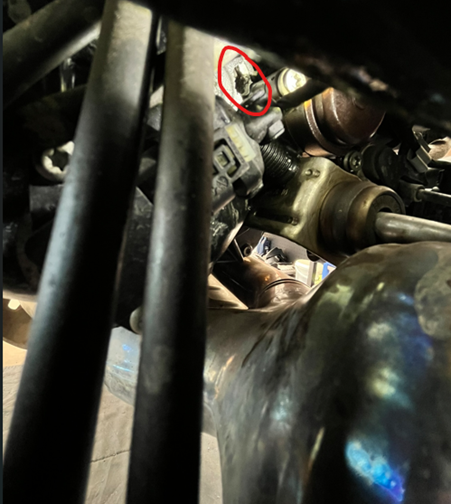

Dort wurde grundsätzlich die Bereitschaft zur Reparatur erklärt. Zwischenzeitlich wurden uns Fotos der beschädigten Getriebeabdeckung zugesandt.
Nach einer ersten, vorsichtigen Einschätzung von BMW soll möglicherweise das komplette Getriebe getauscht werden – vorausgesetzt, bei der Demontage werden nicht noch weitere Schäden festgestellt.
