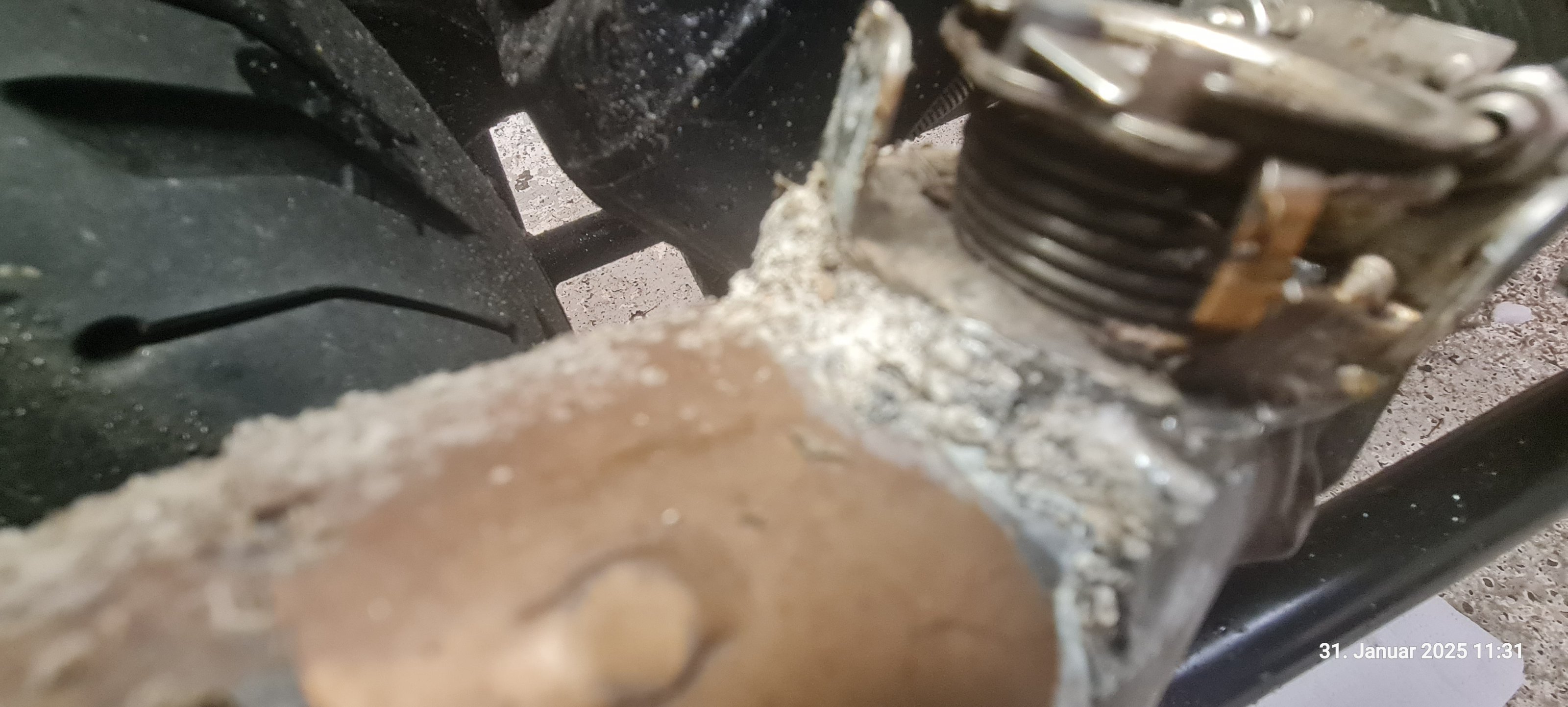

Das dachte ich mir auch beim Betrachten der Bilder. Zur Ehrenrettung für @thosterz muss man aber sagen, dass das vielleicht auch nur ne Momentaufnahme ist. Bspw. während ner ausgedehnter Tour mit widrigen Bedingungen und es normalerweise so bei ihm nicht aussieht.
Wenn dem so wäre, dürfte man schon erwarten, dass bei einem Motorrad mit dem Einsatzspektrum einer GS sowas nicht gleich festgeht.
Nachdem ich hier im Forum die Stories von festgehenden Klappen und der Weigerung von BMW sich da irgendwie finanziell zu beteiligen gelesen habe, habe ich mir nen "gebrauchten neuen" Krümmer gekauft. Just in case. Wobei ich wohl mittlerweile dazu tendieren würde nen Klappeneliminator zu verbauen, sollte meine Klappe mal nicht mehr funktionieren. Muss den Krümmer bei Gelegenheit mal verkaufen.

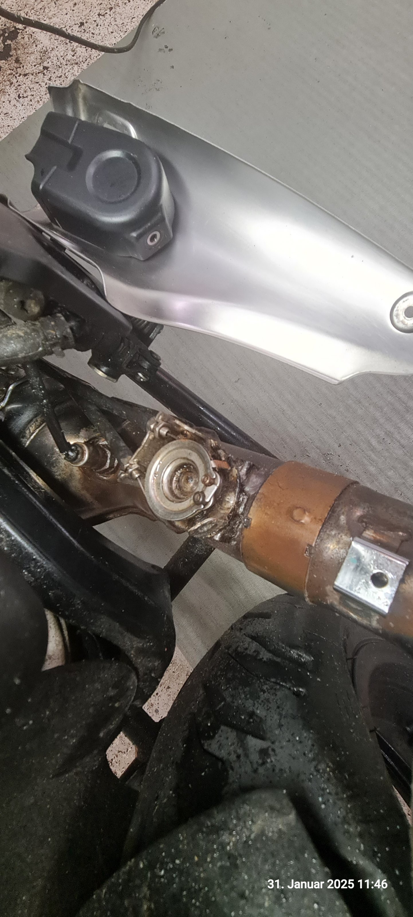

Ich würde zuerst versuchen, die Klappe wieder gangbar zu machen und bei Erfolg regelmäßig zu schmieren. Mit etwas handwerklichem Geschick kann das gelingen.

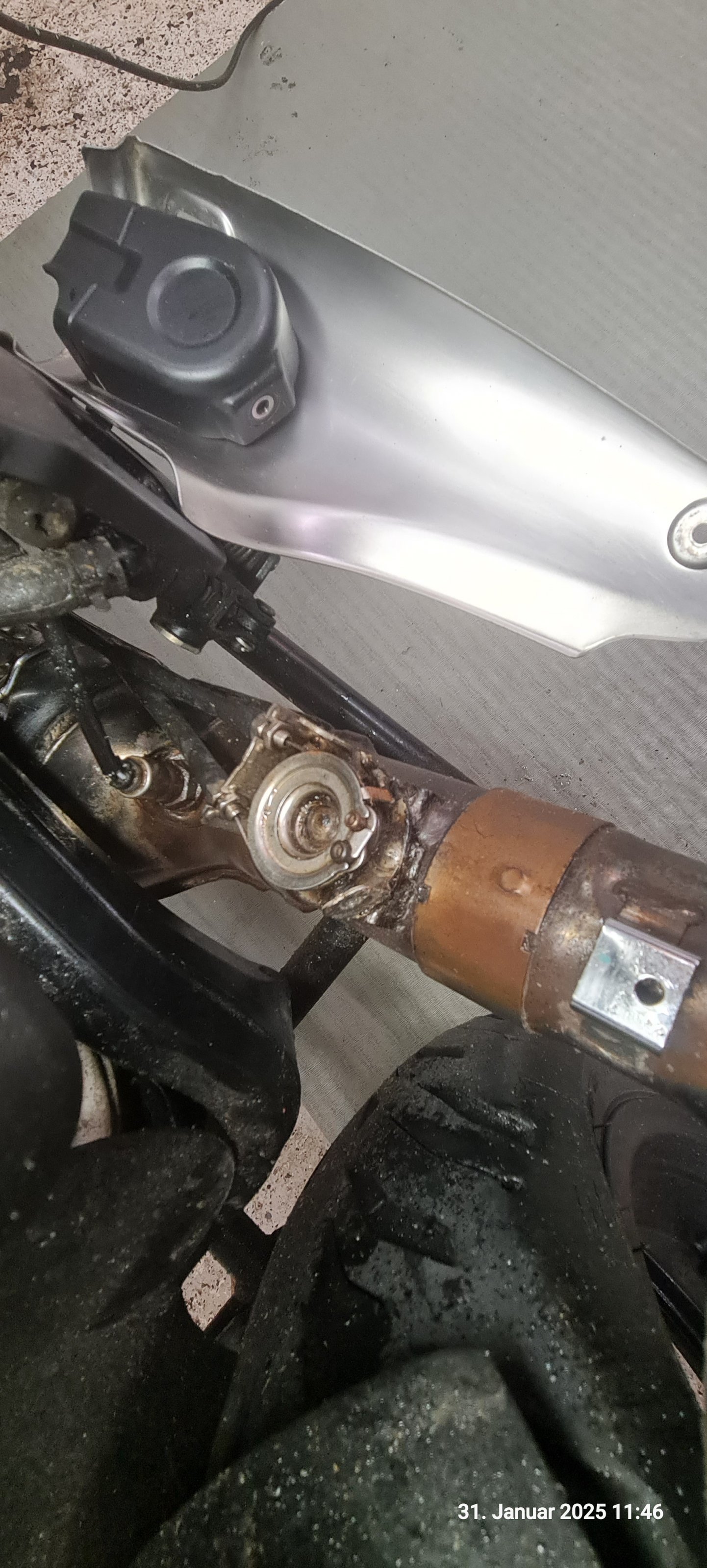

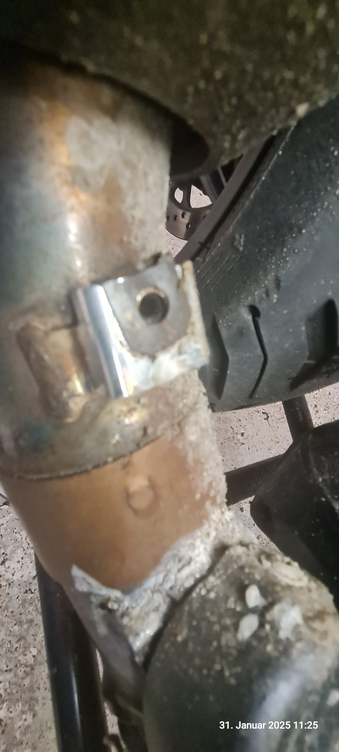

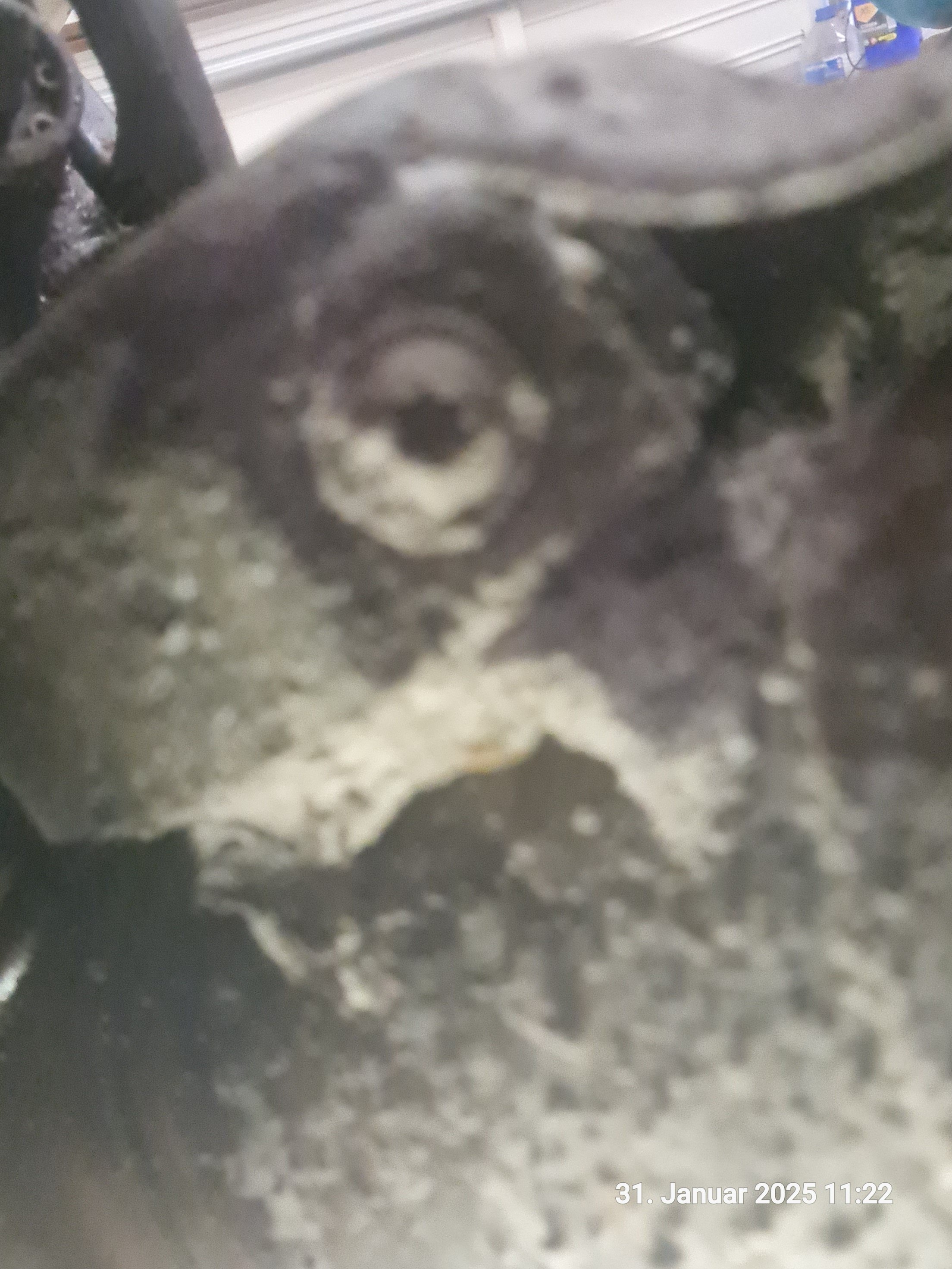

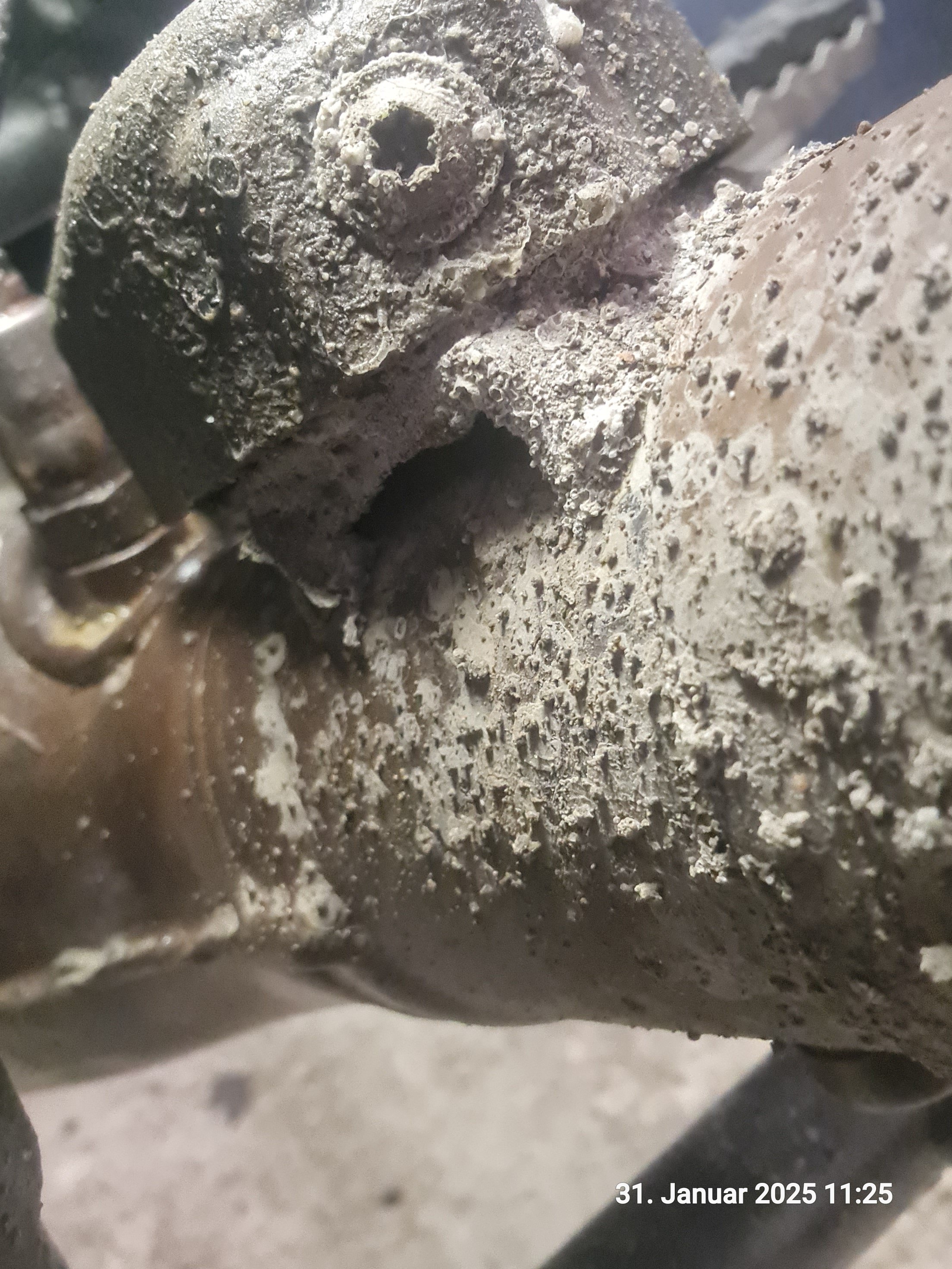

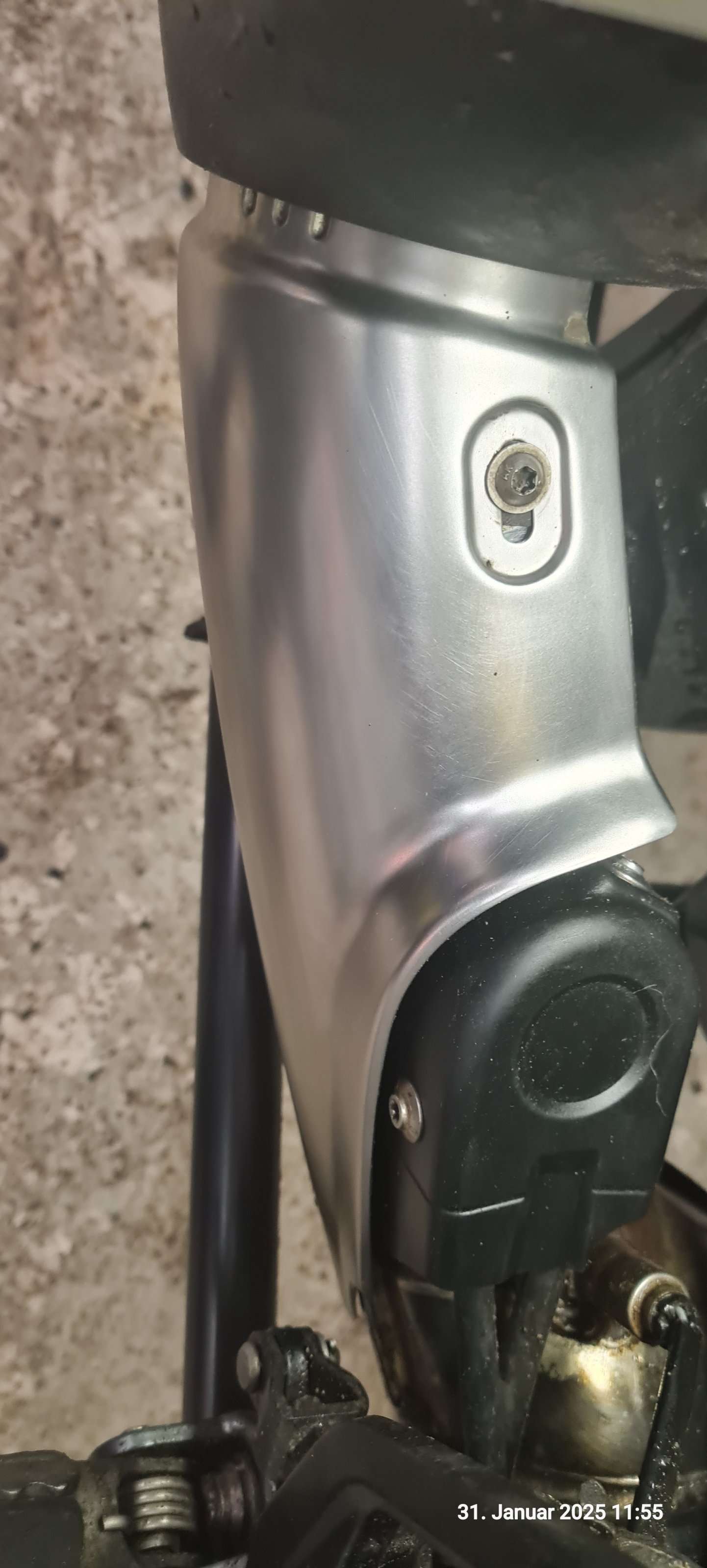

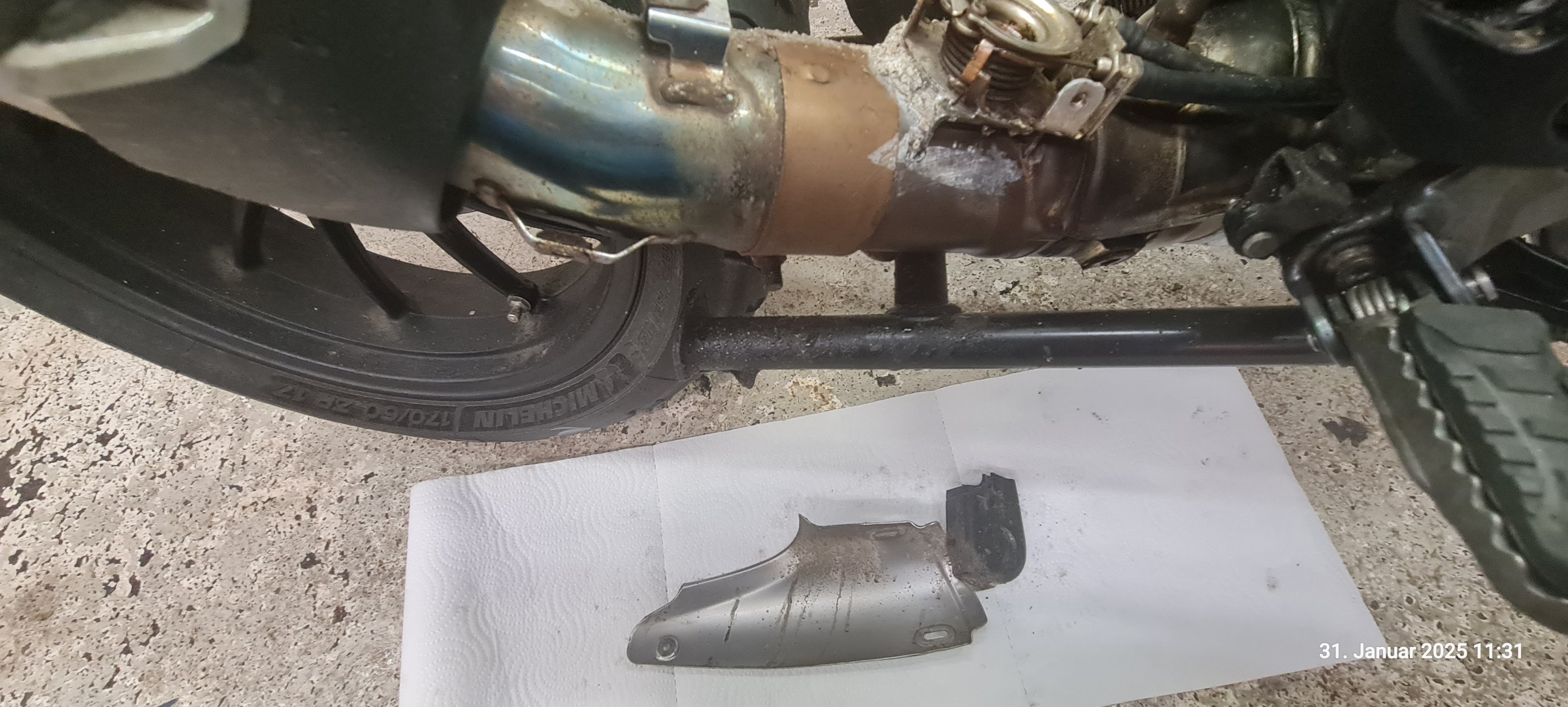

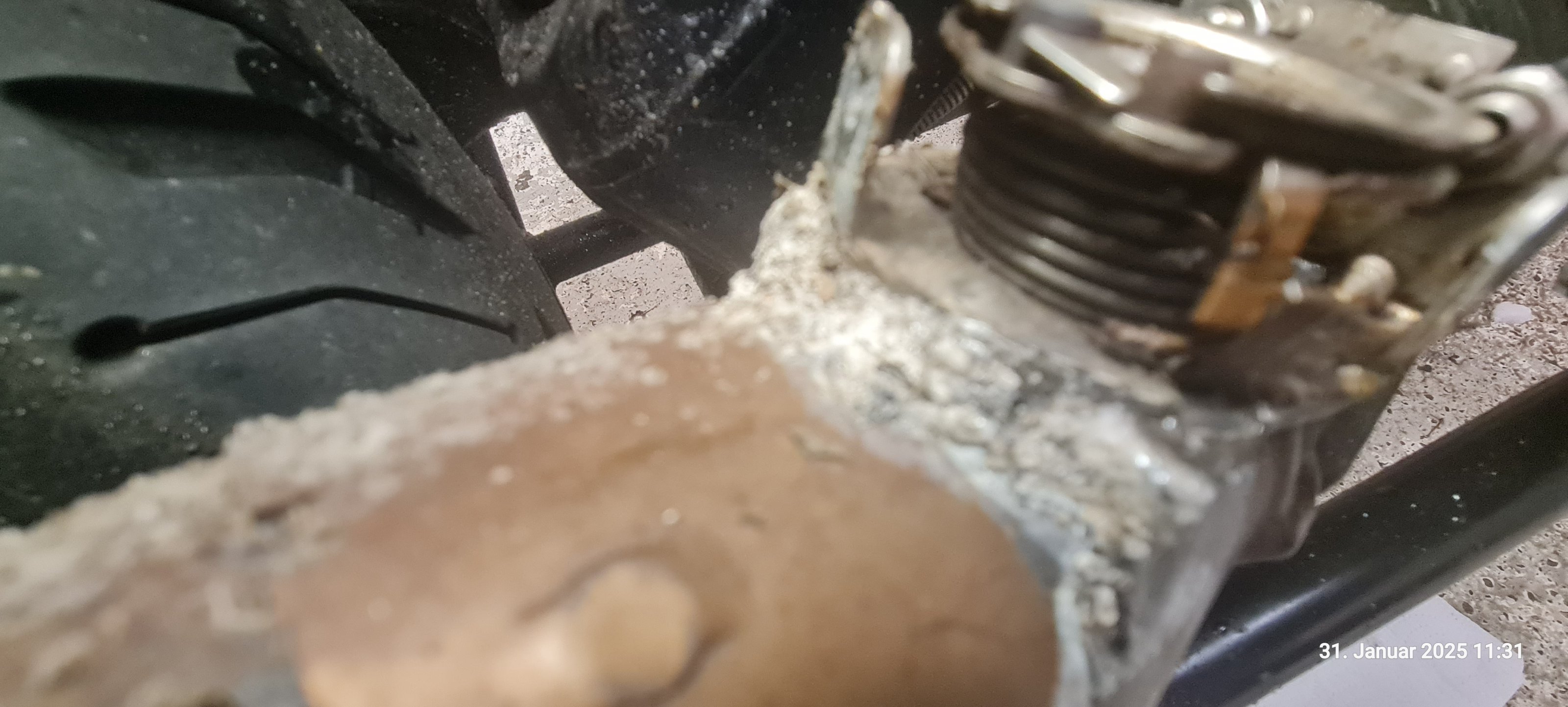

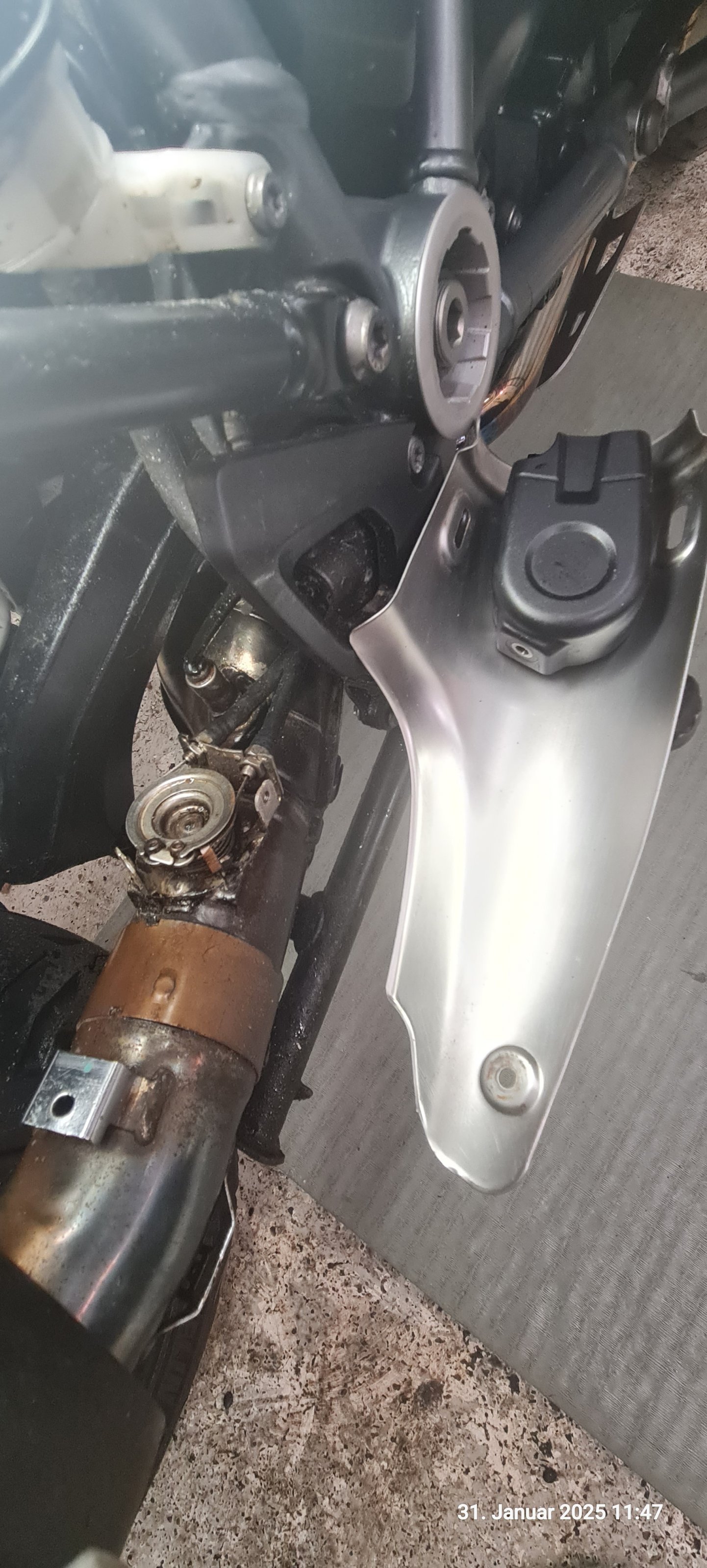

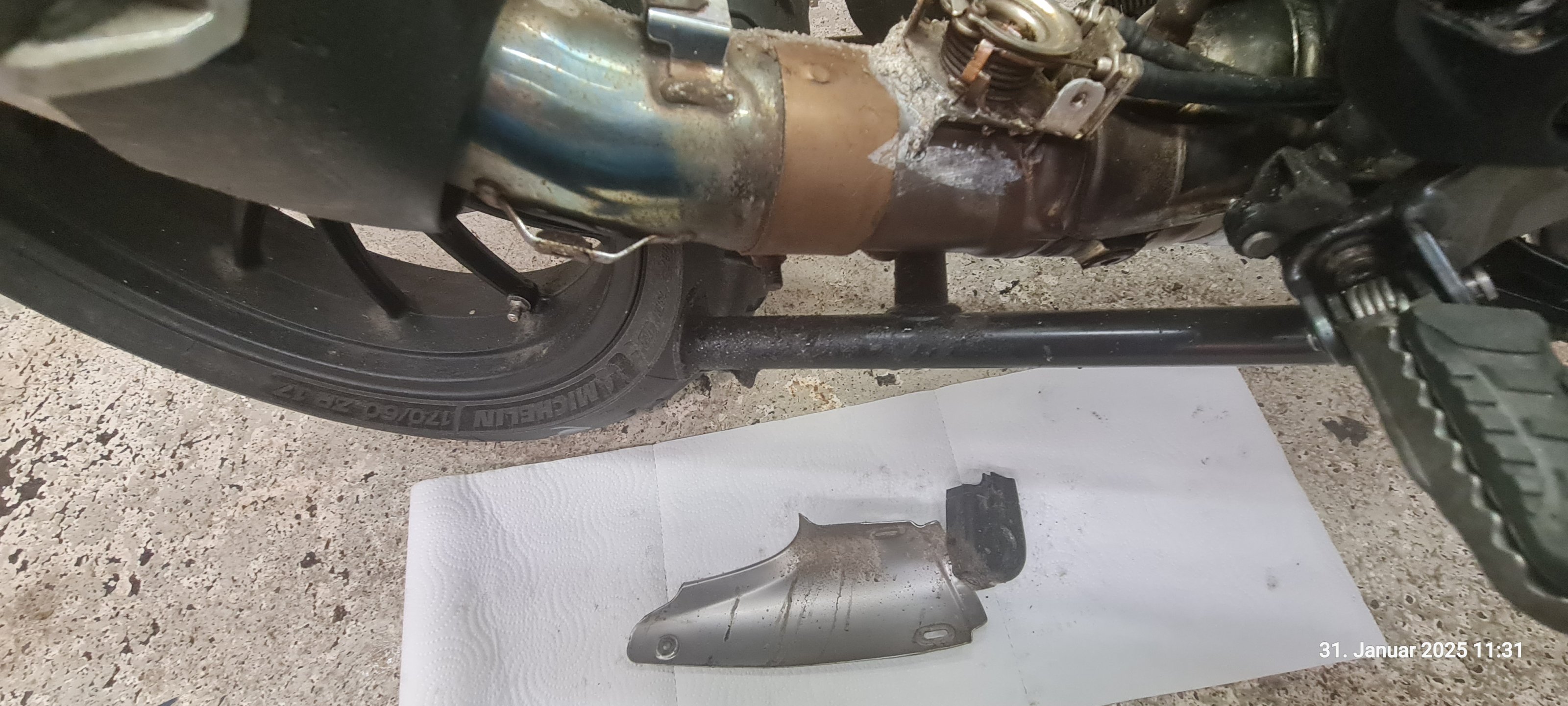

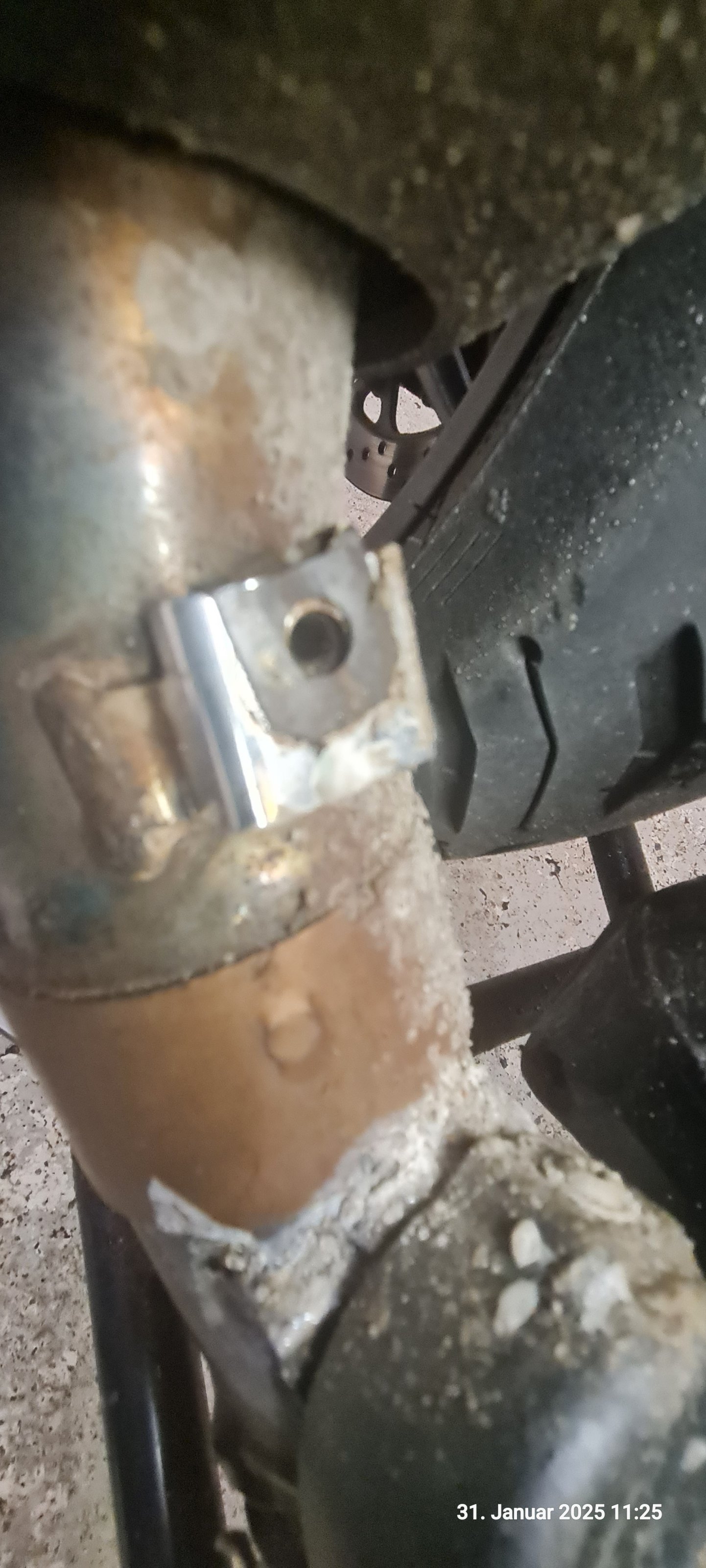

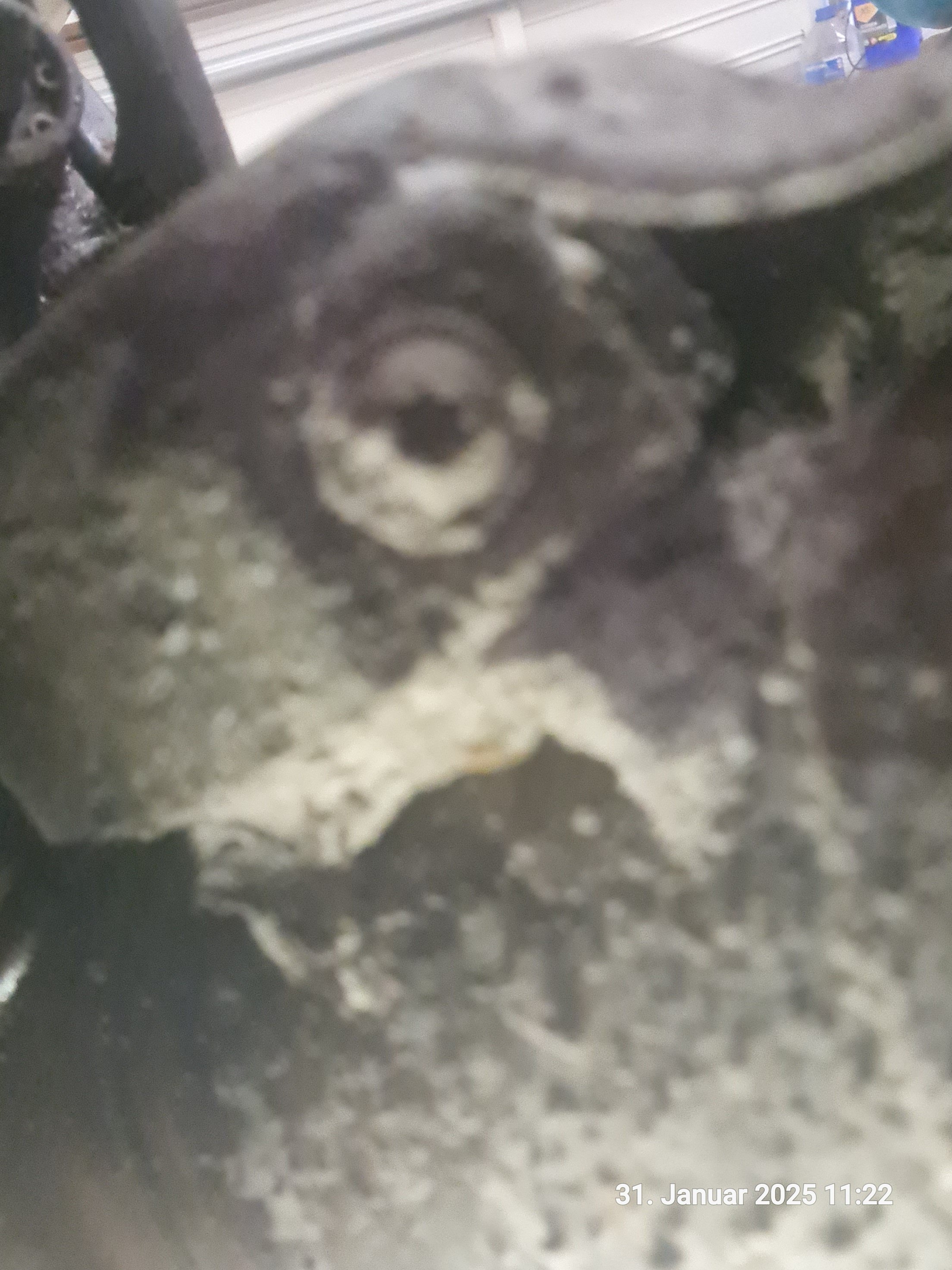

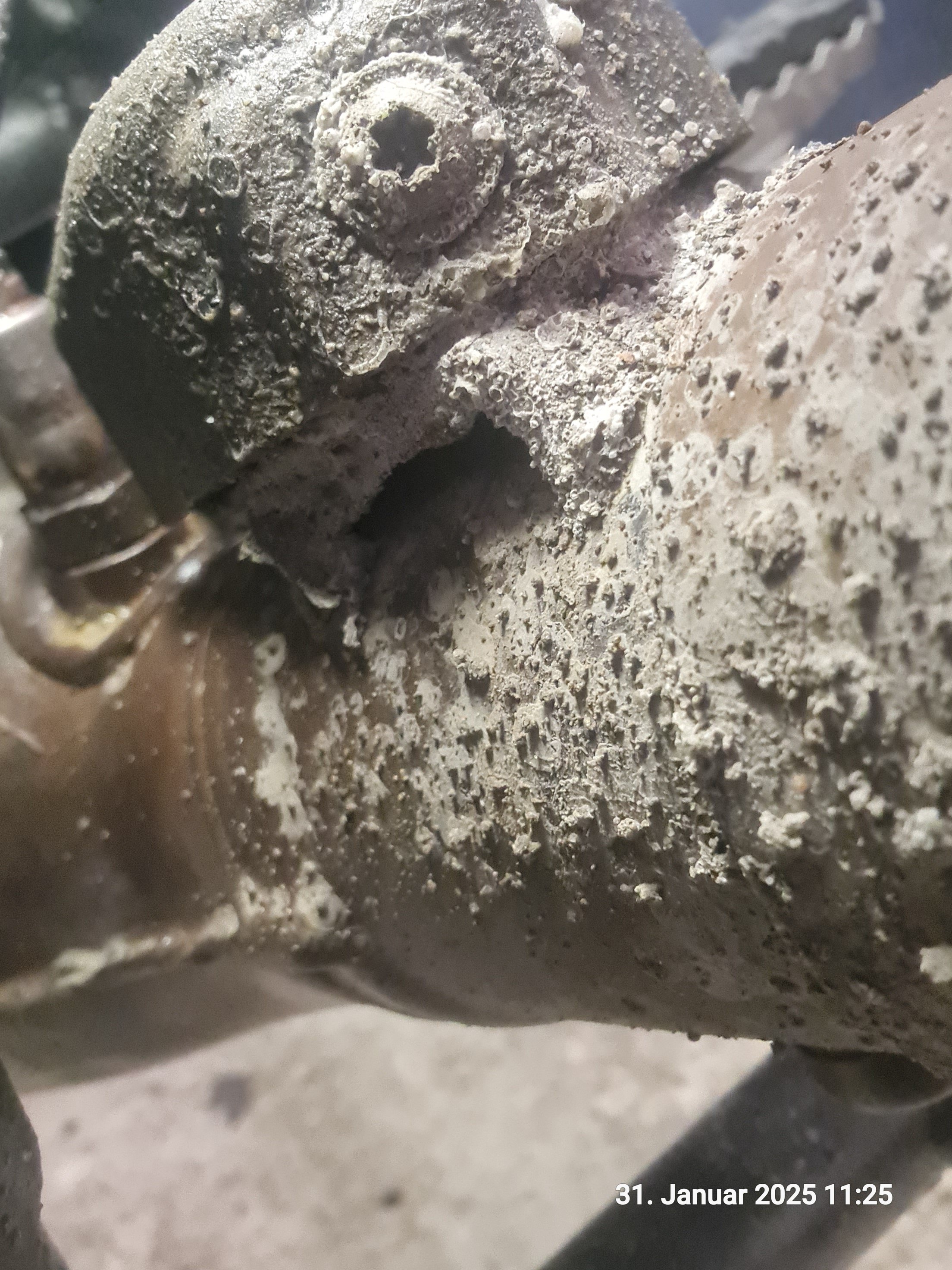

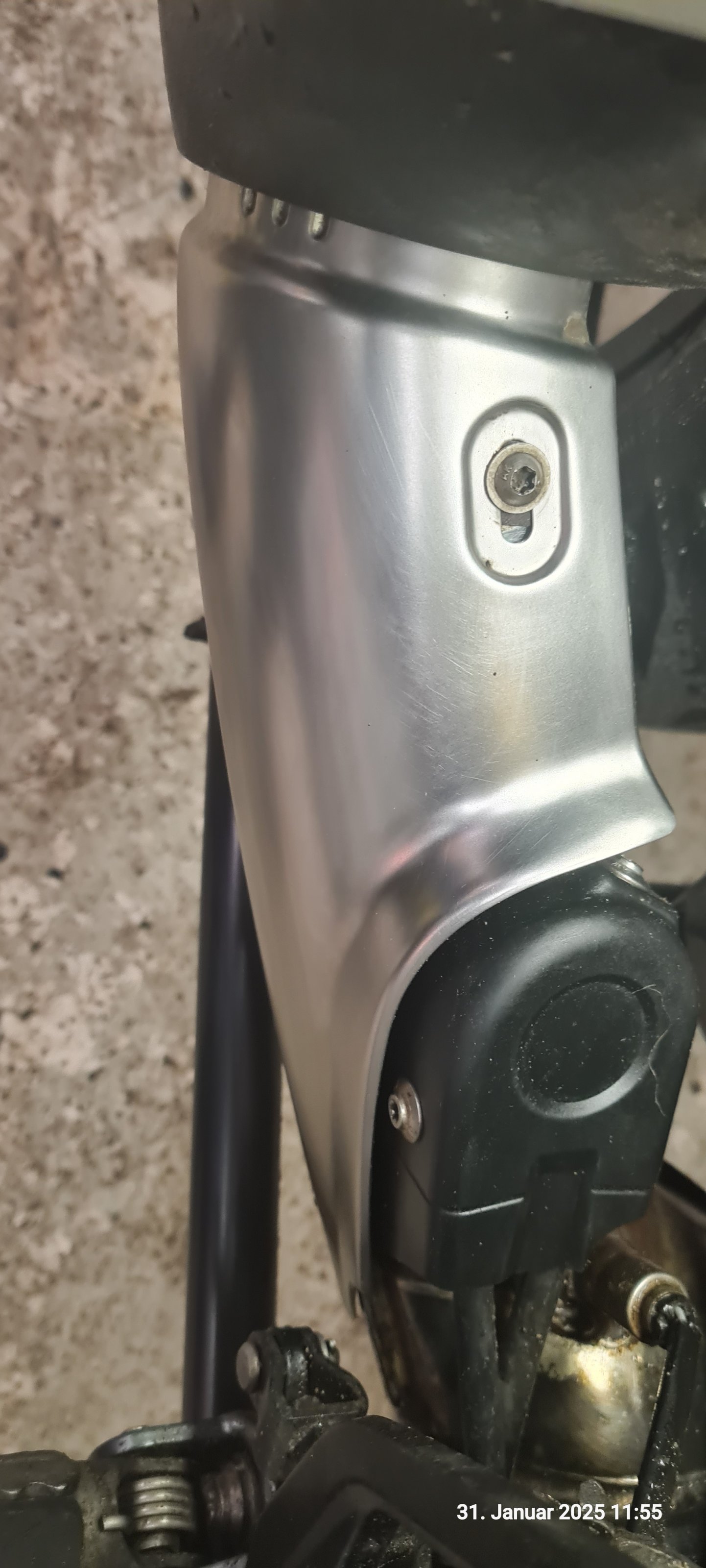

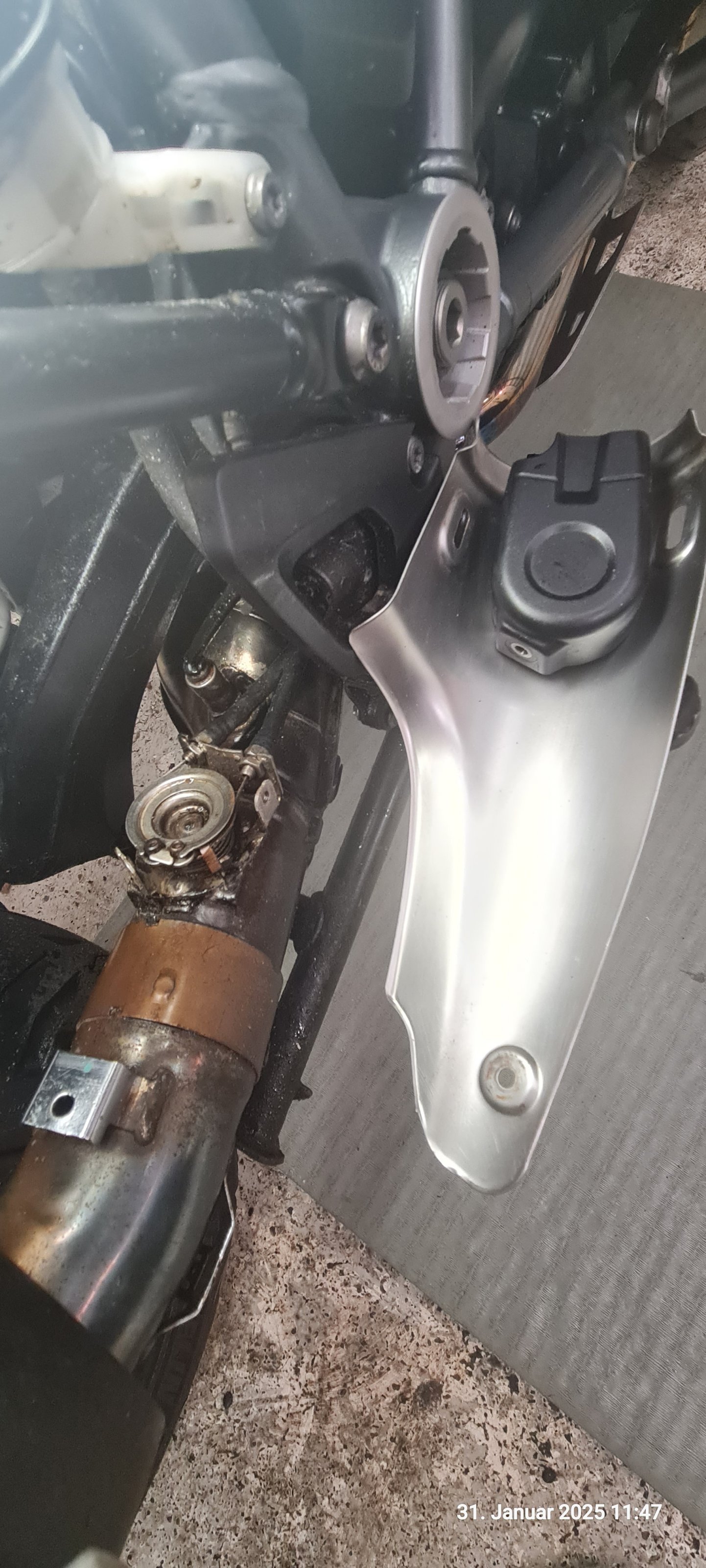

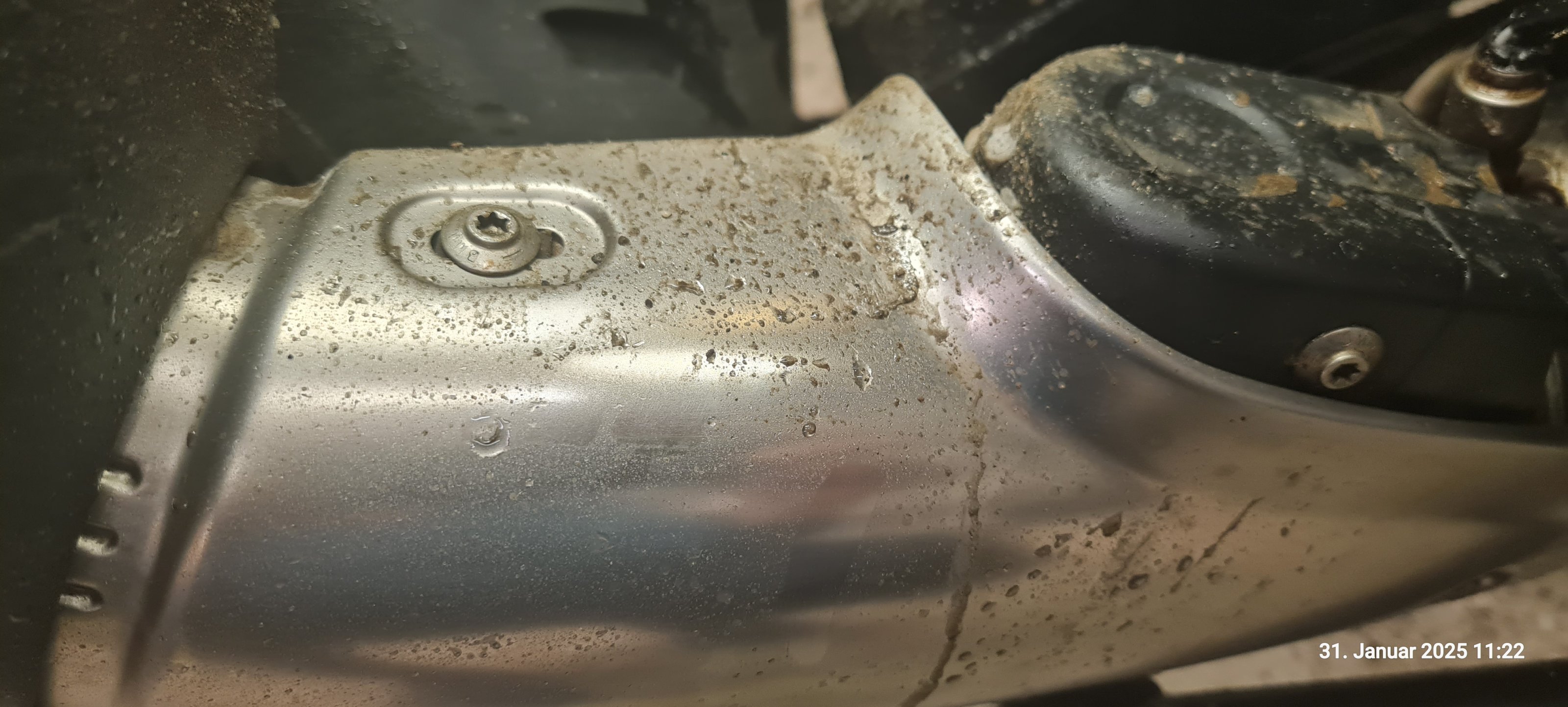

Ich wollte ja einen erweiterten Schutz für den Bereich der Auspuffklappe. Der Selbstversuch mit einem Klebeband die Klappe gegen Schmutz zu schützen ist in Rauch aufgegangen.
Jetzt wollte ich es wissen. Gestern mit pingeligst sauberer Auspuffanlage (sieht auch nicht anders aus wie die im Video von Carl) eine Runde mit 262 km bei trockenem Wetter gedreht. Davon waren ca. 50 km die Straßen feucht bzw. an manchen Stellen ist das Tauwasser über die Strasse gelaufen
Keine besondere Verschmutzung der ausschließlich befestigten Straßen erkennbar.
Für das Foto maximal 100 m in Schrittgeschwindigkeit im Schnee gefahren.
Heute die Abdeckung runtergeschraubt, dazu die Bilder. Siehe Zeitanzeige der Bilder , da vor und nach dem Reinigen.
In der Bedienungsanleitung findet sich kein Hinweis zum Demontieren der Abdeckungen und Reinigen der Auspuffklappe bzw. den näheren Bereich. Bei Streusalzeinwirkung wird die Verwendung von reichlich Wasser und Motorradreiniger empfohlen. Ebenso Metallpolitur.
Aber dafür hat man ja das Forum. Zum Austauschh von Informationen und Anregungen.
