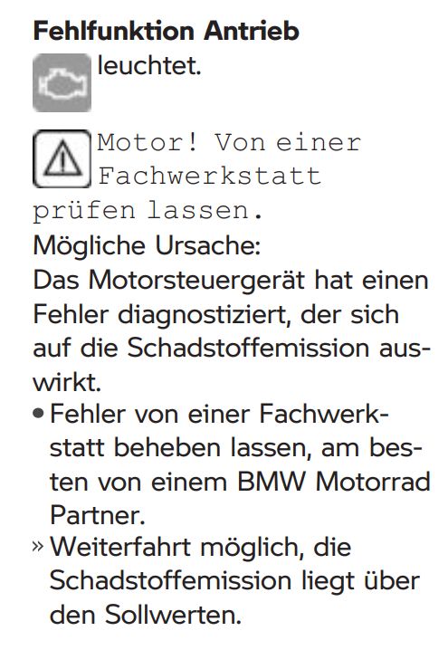

Nun gibt es hier unterschiedliche Annahmen zu dem Zweck der Auspuffklappe.
1. Dient der Regelung der Lautstärke
2. Dient der Einhaltung von Abgaswerten
...oder beeinflusst sie beide Merkmale ?
Irgend einen Zweck muss sie ja haben, sonst hätte BMW den Aufwand vermieden.
Geregelt wird sie in Abhängigkeit der Motorlast (Drehzahl).
Im Stand ist sie geöffnet.
Beim Start macht sie "Turnübungen" um der Elektronik rückmelden zu können, ob sie sich mit dem Servo bewegen lässt. Bewegt sie sich nicht, bleibt also geöffnet stehen, so erscheint im Display das gelb leuchtende Antriebs-Symbol als Fehleranzeige.
So wie der Fehler laut BMW-Manual der R1250GS zu deuten ist, geht es um die Emmissionswerte.
Auszug aus Manual R1250GS Bj. 2021, Seite 44:
Das diese Leuchte dem Klappenfehler zuzuordnen ist, konnte ich an meinem Töff selbst feststellen.
Meldung kommt nach der oben beschriebenen "Klappen-Turnübung", dazu noch ein Warntext auf dem TFT, welchen man aber mit dem Multicontroller aus-X-en kann. Die Warnanzeige blieb dauerhaft an.
Nach dem Gängigmachen der Klappe war die Warnanzeige aus und blieb auch aus.
