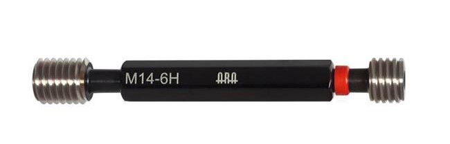

Sollt es Dich aber immer noch beunruhigen, dann nimm die Strebe mit zu einem Zerspaner und lass das Gewinde mit einem Grenzlehrdorn prüfen. Das ist eigentlich nur eine Schraube mit einer Gut- und einer Schlecht-Seite.
Wenn das Gewinde dann als Gut getestet wurde, gibt es nicht s mehr zu machen.
Wenn das Gewinde aber schon " schwabbelig " ist, dann kannst du immernoch eine andere kaufen.

Wenn Späne kommen, dann waren zumindest Teile davon überbelastet. Ein Grenzlehrdorn hat dazu keine Aussagefähigkeit. Man kann zwar ermitteln ob die Geometrie halbwegs stimmt, nicht aber welche Zugwerte noch gegeben sind. "Halbwegs" weil man a) nicht sagen kann ob die Gewindeform komplett ausgeprägt ist (das Ding "zeigt" auch "gut" wenn die Kernbohrung zu gross ist), b) weil es auch "gut" zeigt wenn von 11 notwendigen Gängen nur noch 6 vorhanden sind, c) weil es nicht für Bohrungen taugt in denen Reste einer Sicherungsmasse sind. Schlicht: Es taugt für die Fertigung wo auch die Schneidwerkzeuge unter Kontrolle sind.
Aber: In ein Innengewinde sollte sich eine dafür vorgesehene, neue Schraube mit der Hand eindrehen lassen (wenn keine Sicherungsmittelreste...). Braucht man bei einem sauberen Innengewinde einen Schraubenschlüssel ist "irgendwas" nicht korrekt.
