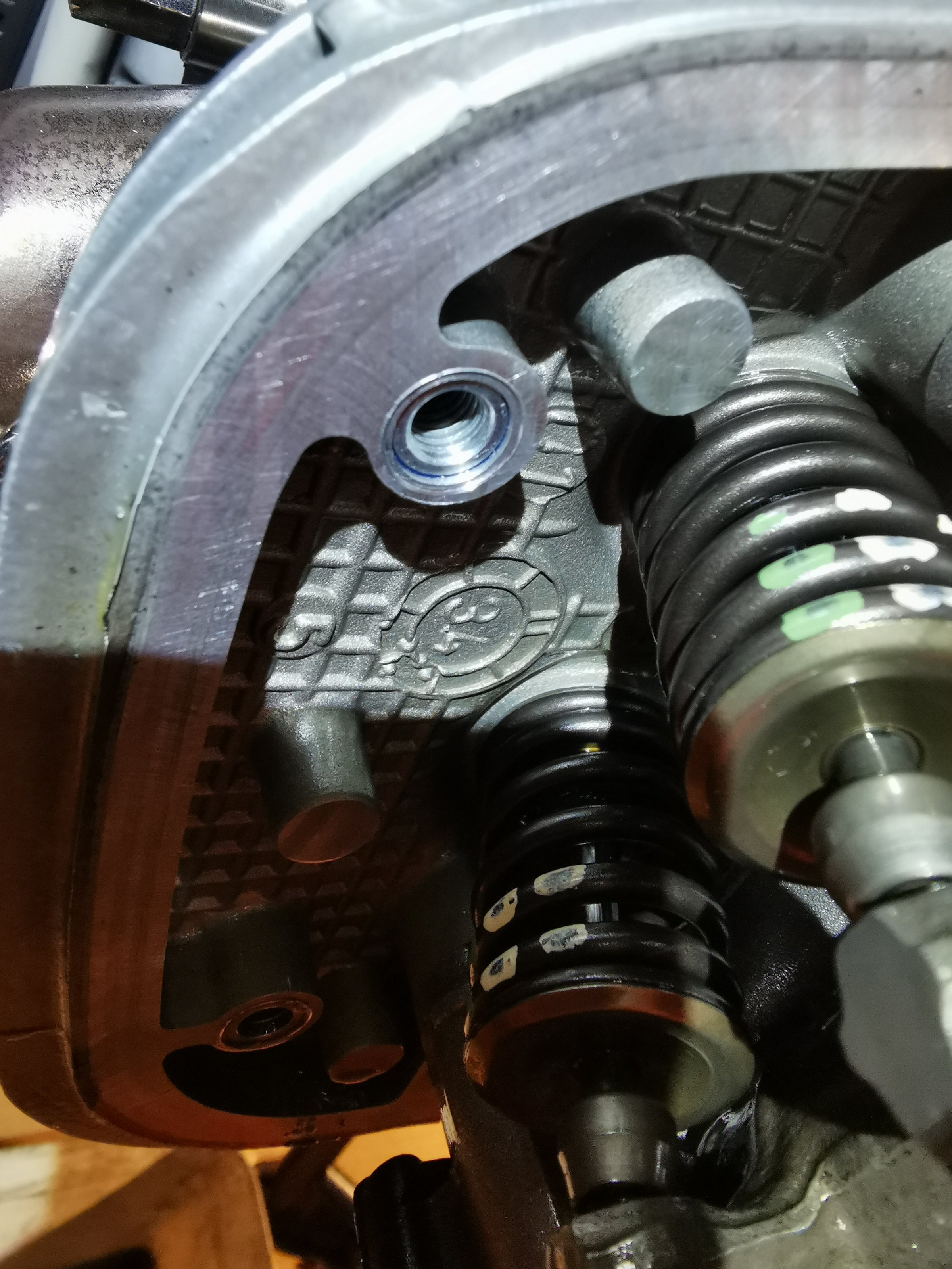

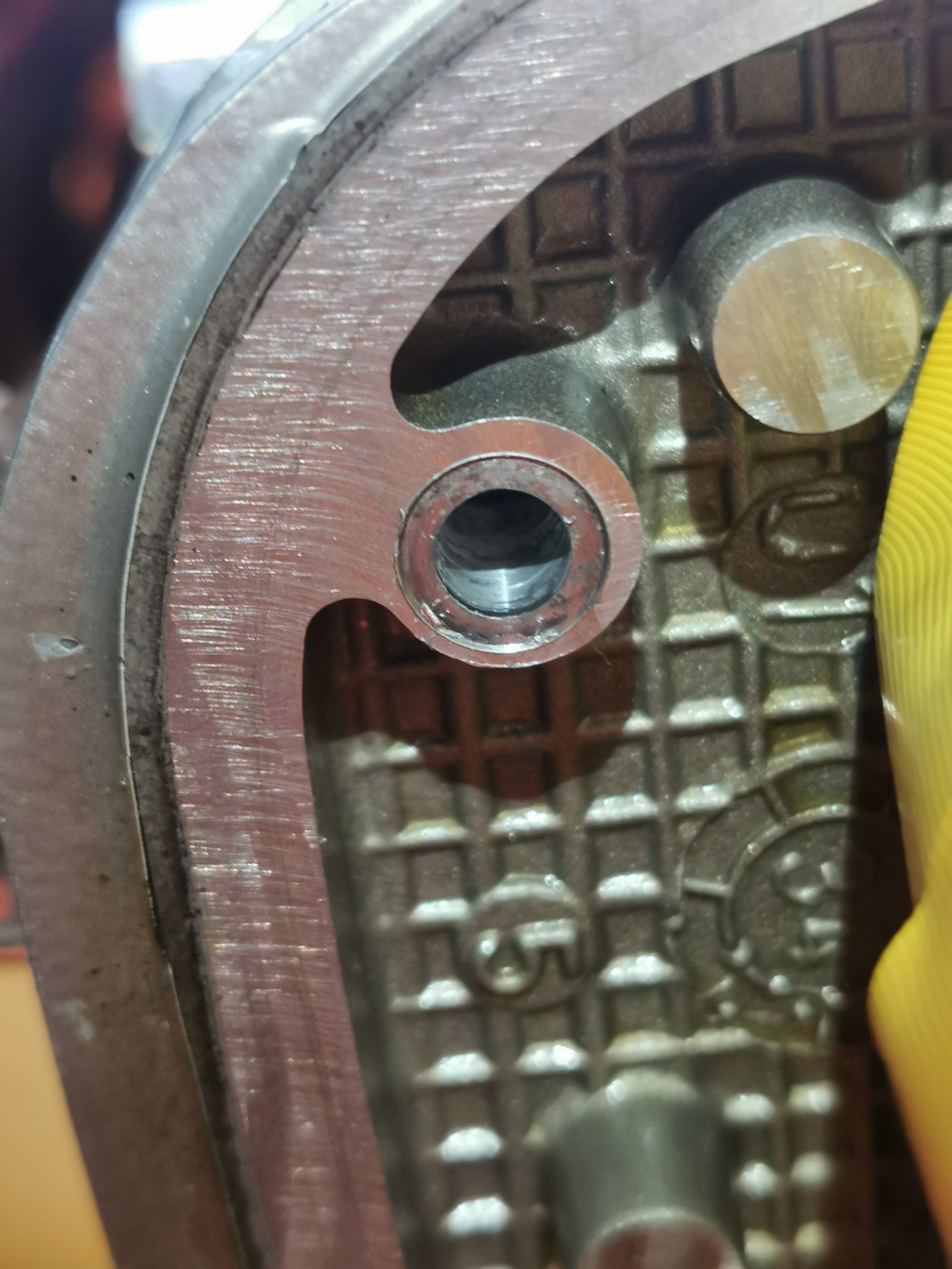

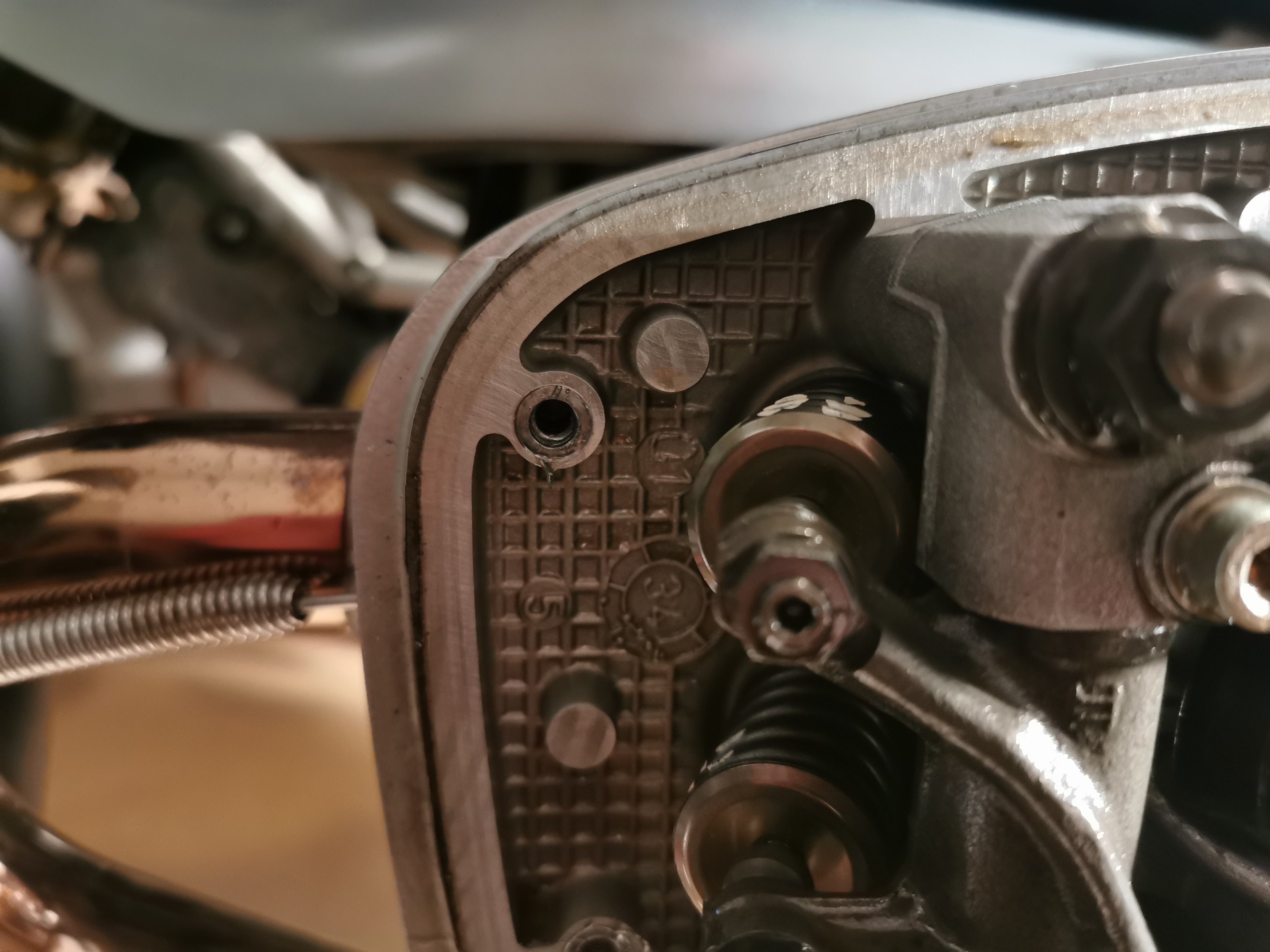

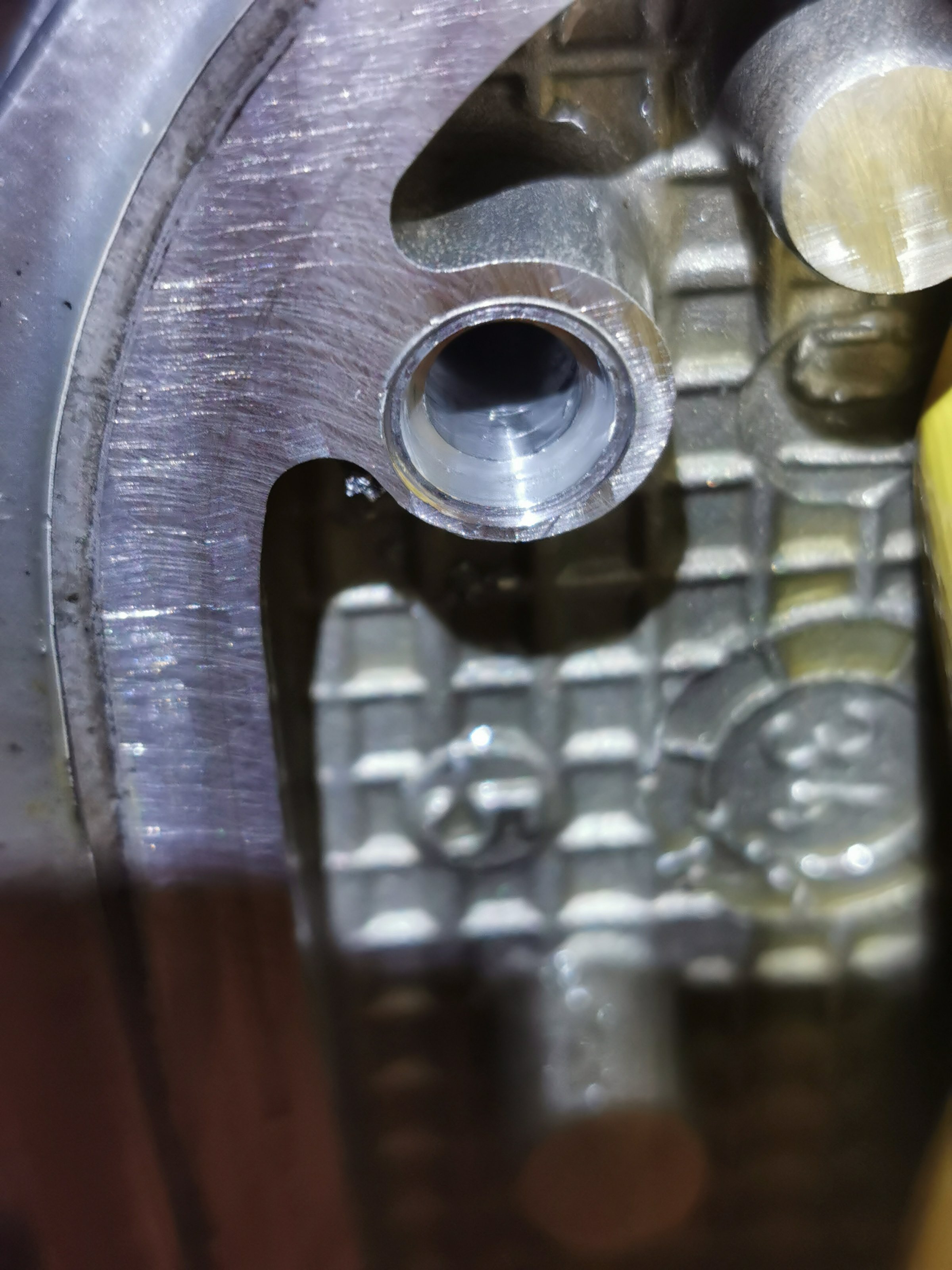

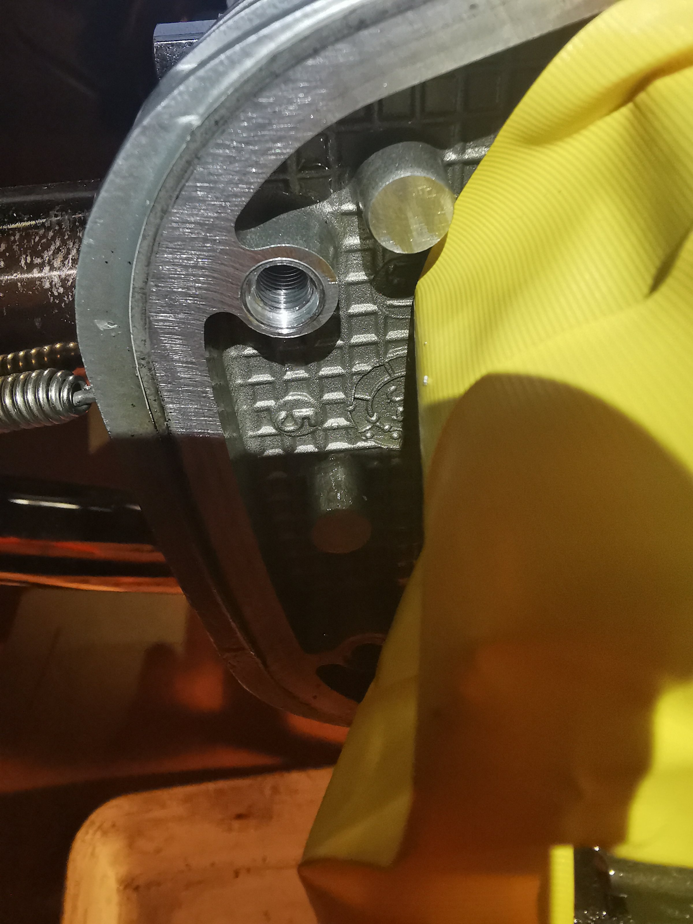

Der Winter und die Pandemie haben uns noch fest im Griff, daher habe ich mich in die Werkstatt/Garage verzogen und an meinen (kleinen) Projekten gearbeitet.

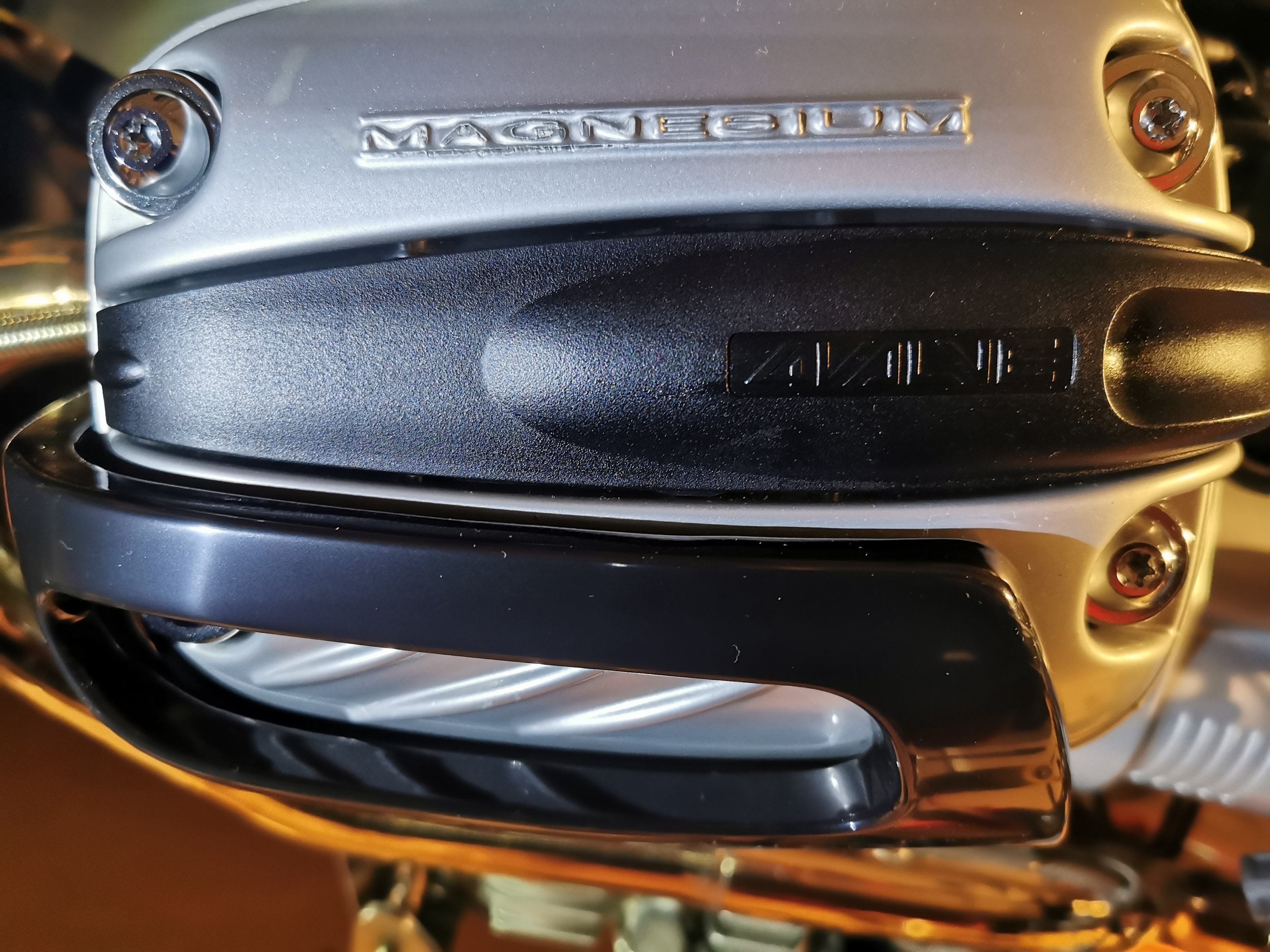

Neue Spiegel (Motogadget m view glaslose Spiegel) sind schon dran. Dann habe ich mir 8x schöne Verchromte Schrauben für die Ventildeckel gekauft.
Diese habe ich heute eingeschraubt und dabei ist mir völlig überraschend und unerklärlich ein M6 Gewinde entgegen gekommen. Kein Problem, denn einenTimesert Gewindereparatursatz besitze ich. Natürlich sind die M6 Einsätze leer und ich musste meinen Würth Mann heute stören.....
Wenn die neuen Einsätze da sind, mach ich eine kleine Fotodoku draus.

Ups! Was für eine doofe Überraschung.
Aber wenn’s mit Timsert wieder zu flicken ist, dann hast Du ja noch Glück gehabt.

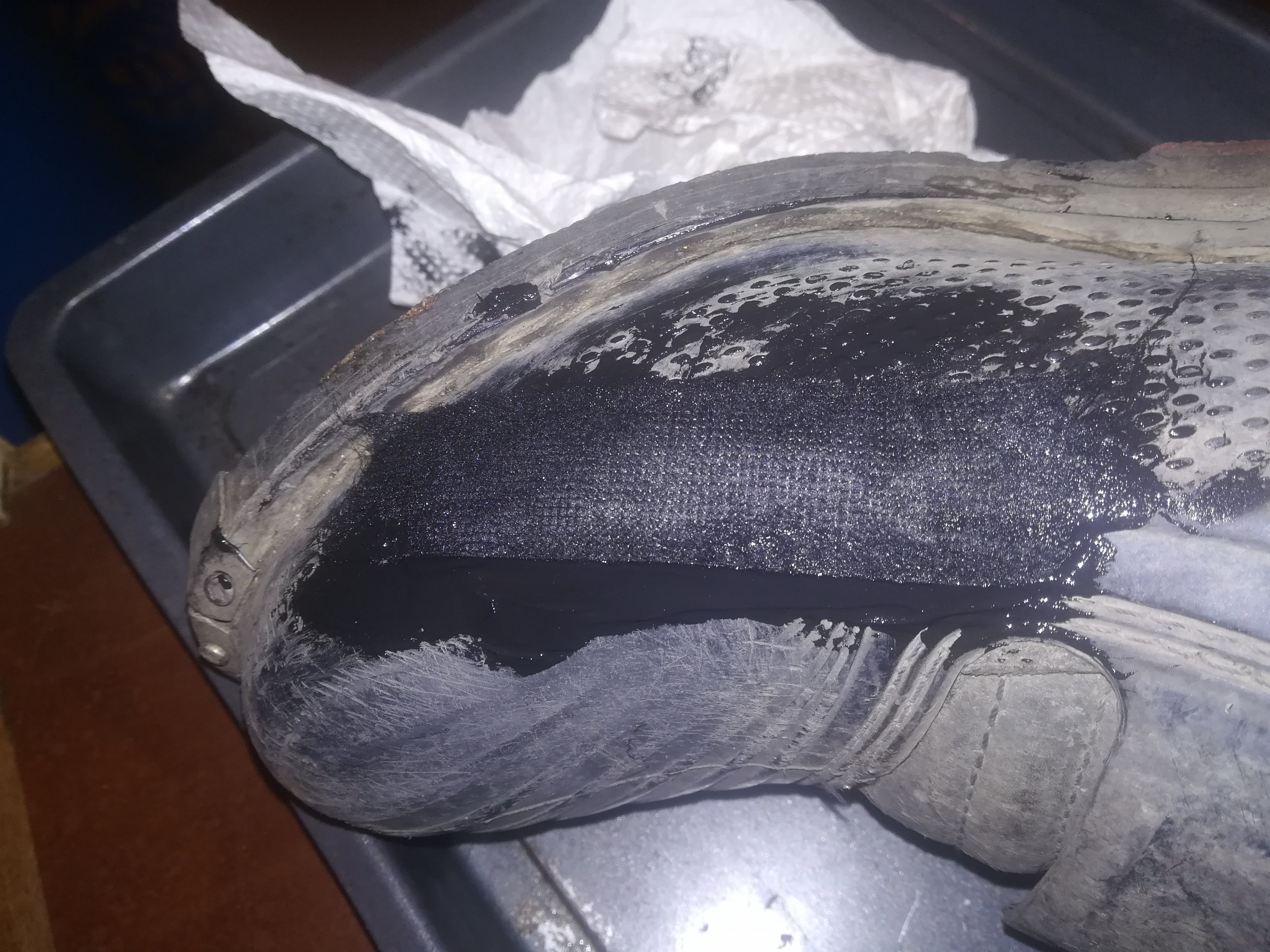

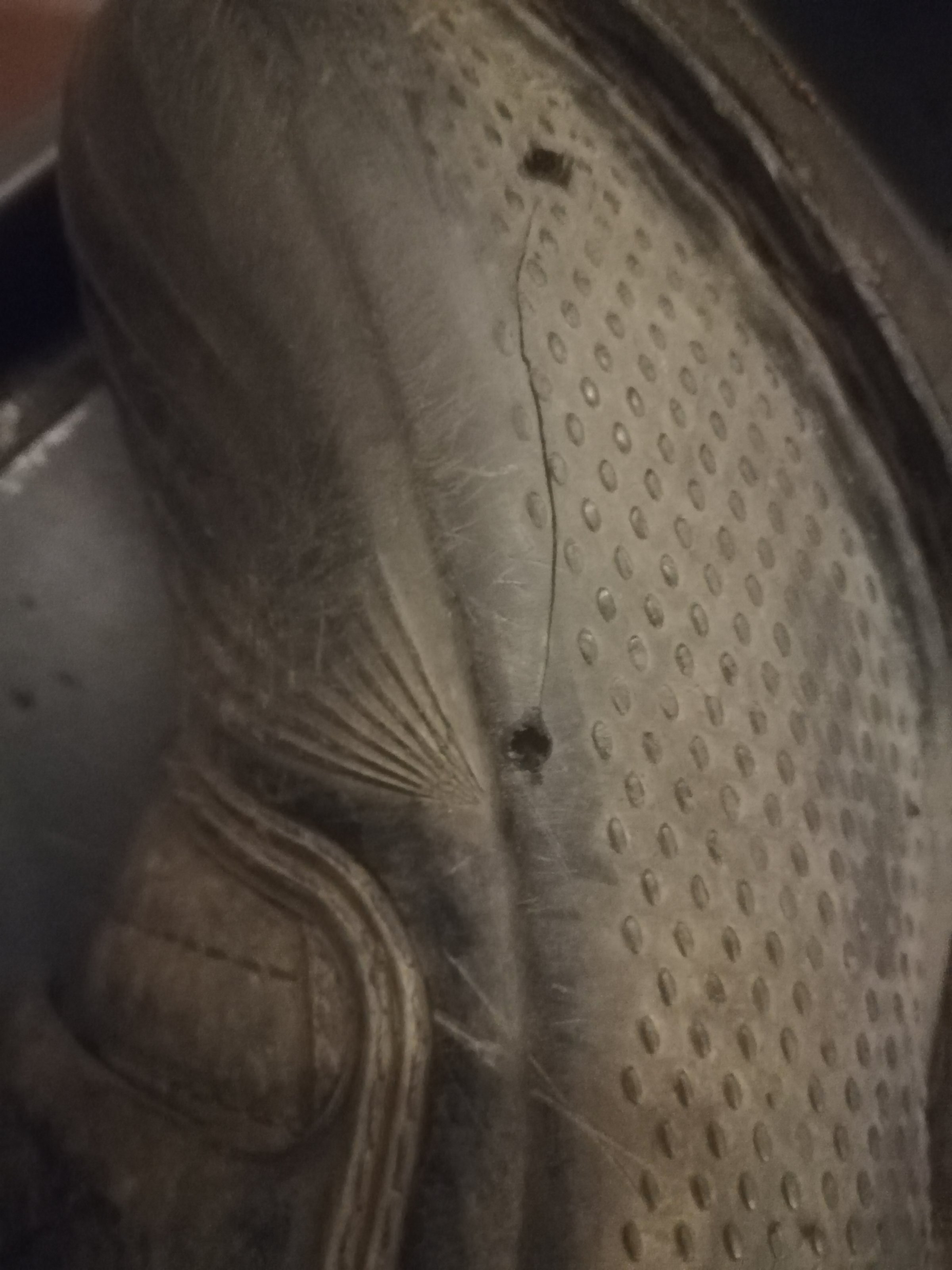

Verchromte Bolzen gehöhren nur an " Trucks" ie" - :opa:-- warum hast du dir nicht ein paar Schneeketten geklöppelt?
Ich habe die Zeit gestern viiiiiieeeellll sinnvoller genutzt - Gewebeband und Karosseriekleber.
Ich habe die Zeit gestern viiiiiieeeellll sinnvoller genutzt - Gewebeband und Karosseriekleber. Anhang anzeigen 387891Anhang anzeigen 387892Anhang anzeigen 387893
Gehe gleich mal schauen ob es noch eine Lage braucht :)
Moin.
Ja, krasser kann der Unterschied zwischen meinen Chromschrauben und deinen laminierten Schlammspringern nicht sein.
Aber ich finde das gut so. Nennt sich Individualität
Mit Schneeketten hab ich dienstlich genug zu tun, daher sind die im privaten Bereich unbeliebt...
Grüße Volker

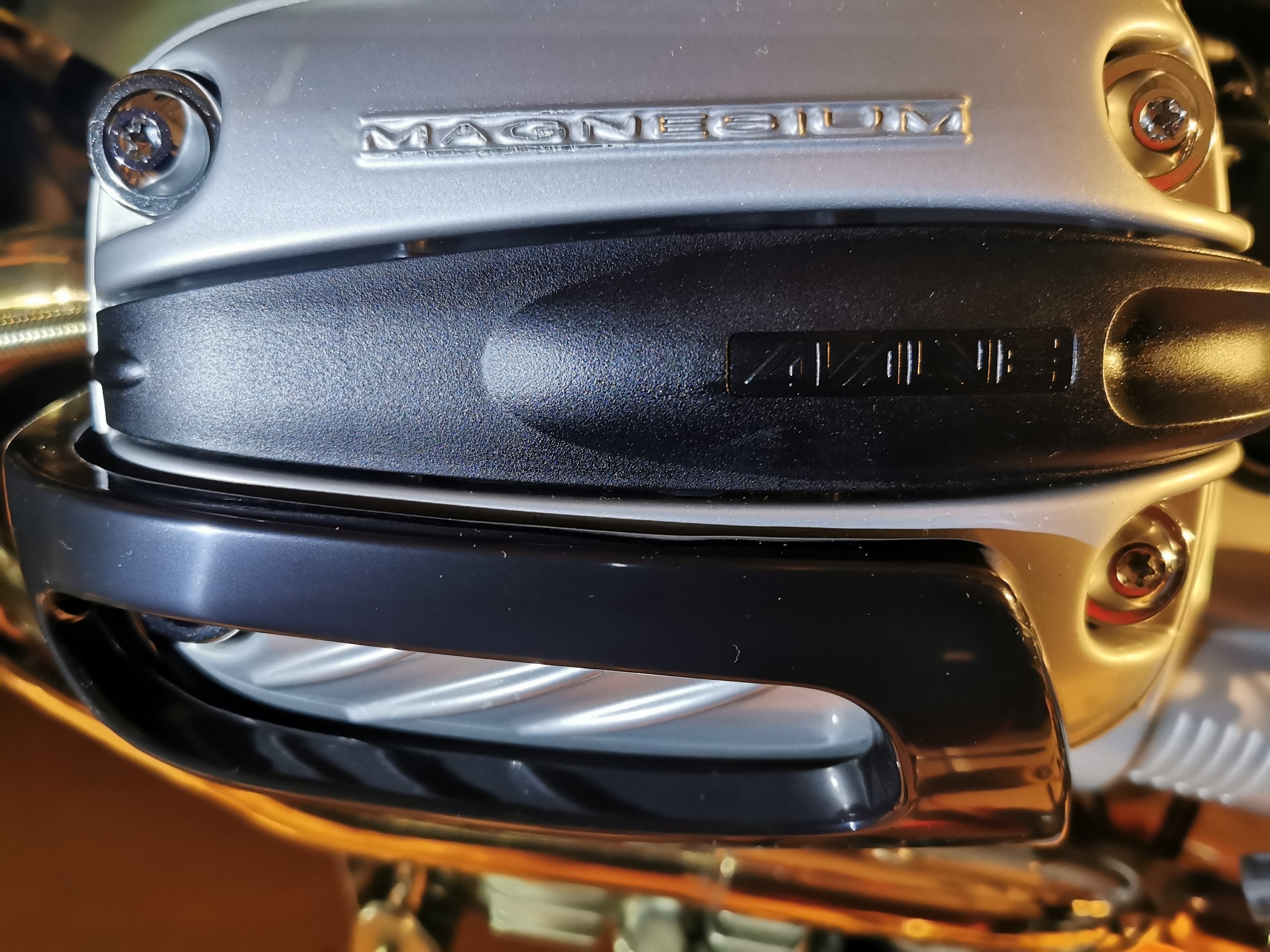

Schön, Volker!
Aber mal ne andere Frage - ist das dein Ernst, mit den Kratzern an der "Magnesium"-Beschriftung? :grosse-augen::zwinkern:

Ja das geht garnicht - Truckie das du dich so noch auf die Straße traust? :frown:

Ihr seid doof :rolleyes: :o :o, aber habt recht.
Die Maschine ist so eigentlich unfahrbar....
Leider hab ich schon wieder zwei Projekte geplant und fürchte dass ich mit dem Makel erstmal leben muss auch wenns schwer fällt

Respekt, sieht gut aus.

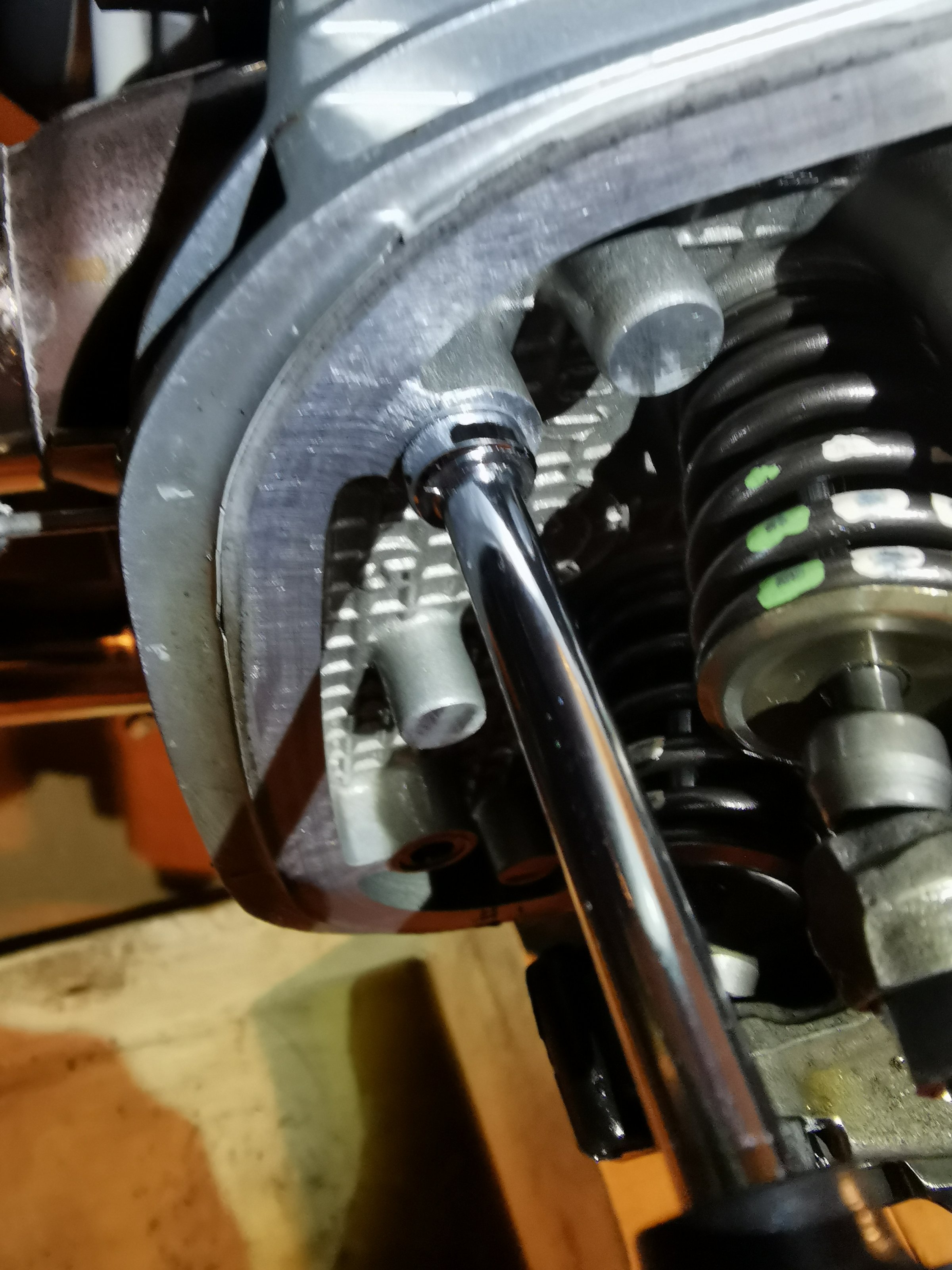

Wie hast Du ausgebohrt? Aus der Hand hält man ja sowas nicht. Und meine Phantasie, wie ich die Maschine unter meine Standbohrmaschine spanne, gibt es nicht her.
Truckie
Truckie
14.03.2014
3.177
R1150GS
Moin.
Geht nur mit der Hand in dieser Situation. Das Problem ist nicht das gerade ansetzen sondern der Bohrer zieht sich ziemlich aprupt ins Material und man muss aufpassen. Dafür haben die Spezialbohrer die dem Timesert Kasten beiliegen eine ganz besondere Geometrie (Steigung) um den Effekt zu vermindern.
War ne Sache von 5 Minuten plus die ganzen Demontage und Montagearbeiten (Zylinderschutzbügel im Weg, jaa ich weiß was jetzt gleich wieder kommt, erspart mir das bitte)

Danke Volker,
dann würde ich das erstmal üben, bevor ich mich an sowas rantraue per Hand.
Habe von Helicoil den kompletten Satz und das Gewinde der Achsklemmschrauben an der Gabel mal nacharbeiten müssen. Da wollte mein Sohn ganz tapfer händisch ran. Die Kräfte die er rief... habe dann das Gabelrohr ausgebaut, schön eingespannt und mit der Standbohrmaschine, Öl am Bohrer sauber ausgebohrt und den Einsatz reingesetzt.

eine reine Frage wie der Bohrer angeschliffen ist ...etwas negativer Schneidenwinkel und weniger Hinterschliff schon zieht nigs mehr
