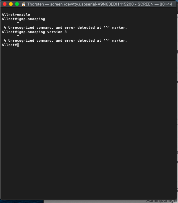

Diskutiere Gibt es hier Router/Switch Spezialisten mit Konsolwissen? im Smalltalk und Offtopic Forum im Bereich Community; Hallo, ich breche mir einen an meinem Switch ab und komme nicht weiter. Ich möchte IPMP Snooping einschalten per Konsole. Hier ist es...

Habe ich gemacht
Selbst Befehle wie show kommen mit der selben Fehlermeldung

Aber ich bekommen immer folgenden Fehler und kann damit nichts anfangen. Wer kann mir helfen?
Laut Beschreibung muss der switch im config mode sein (siehe das "(config)" im prompt der Beschreibung). Das ist laut Deinem Bild bei Dir nicht der Fall. Ich kenne den switch nicht aber bei cisco kommt man mit dem Kommando "configure terminal" in den config mode.

Ja über dieses config bin ich auch schon gestolpert und werde ich gleich mal, so wie von dir beschrieben, ausprobieren.
Danke das wars!
Hat geklappt!
