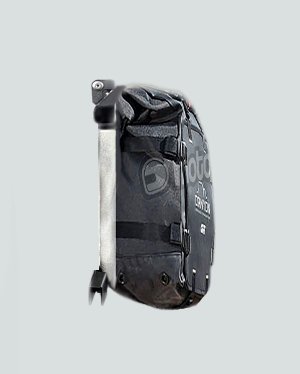

Ich hätte definitiv eine Kaufbereitschaft für so etwas:
SardGS
SardGS
14.07.2021
2.541
Zürich - Orosei
2020 R 1250 GS Full Optional
Das hatten wir doch schon mal.
Such Dir zwei gebrauchte, verbeulte Koffer und flexe sie auf Dein gewünschtes Mass zu.
Das wäre die einfachste Lösung, macht Spass und ich denke das verbeulte Koffer mit Variosystem zu einem akzeptablen Preis nicht besonders schwer zu finden sind.

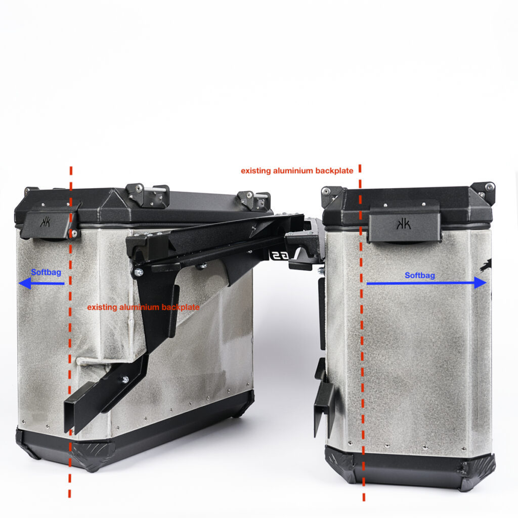

Die Vario-Kofferaufnahme besteht aus 3 Punkten, mehr nicht. 2 Haken oben und unten ein Vierkantprofil das in den Fußrasten- Schnupsel einrastet. Das an eine Platte geschraubt, fertig. Mit der Platte und dem passenden Gegenstück kann dann jede Tasche/Rucksack usw. angebaut werden.
Für einen Hobbybastler dürfte das machbar sein.

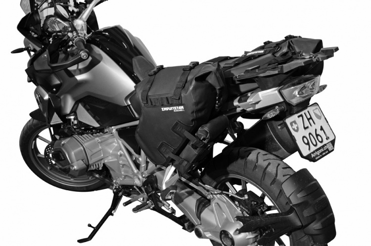

Der Idealfall könnte so ähnlich aussehen, natürlich abschließbar.

Halterung aus Alu, welche die 3 originalen Halterungspunkte nutzt.

Das einzige gescheite ist eine Aluplatte mit einem verstärkten Rahmen.
Die Rückseite mit Aufnahmeplatte eines Alukoffers ist da xxx mal die bessere Wahl als die Plastikdinges von Variokoffer.
Jupp, einfach ein Rack schweissen (lassen) das in die Variohalterungen kommt.
Und hinten gleich noch eine Stange die die beiden Racks verbinden um diese gegeneinander abzustützen.
Das ist nun wirklich nicht schwer zu machen, und auch nicht teuer zum machen lassen.
