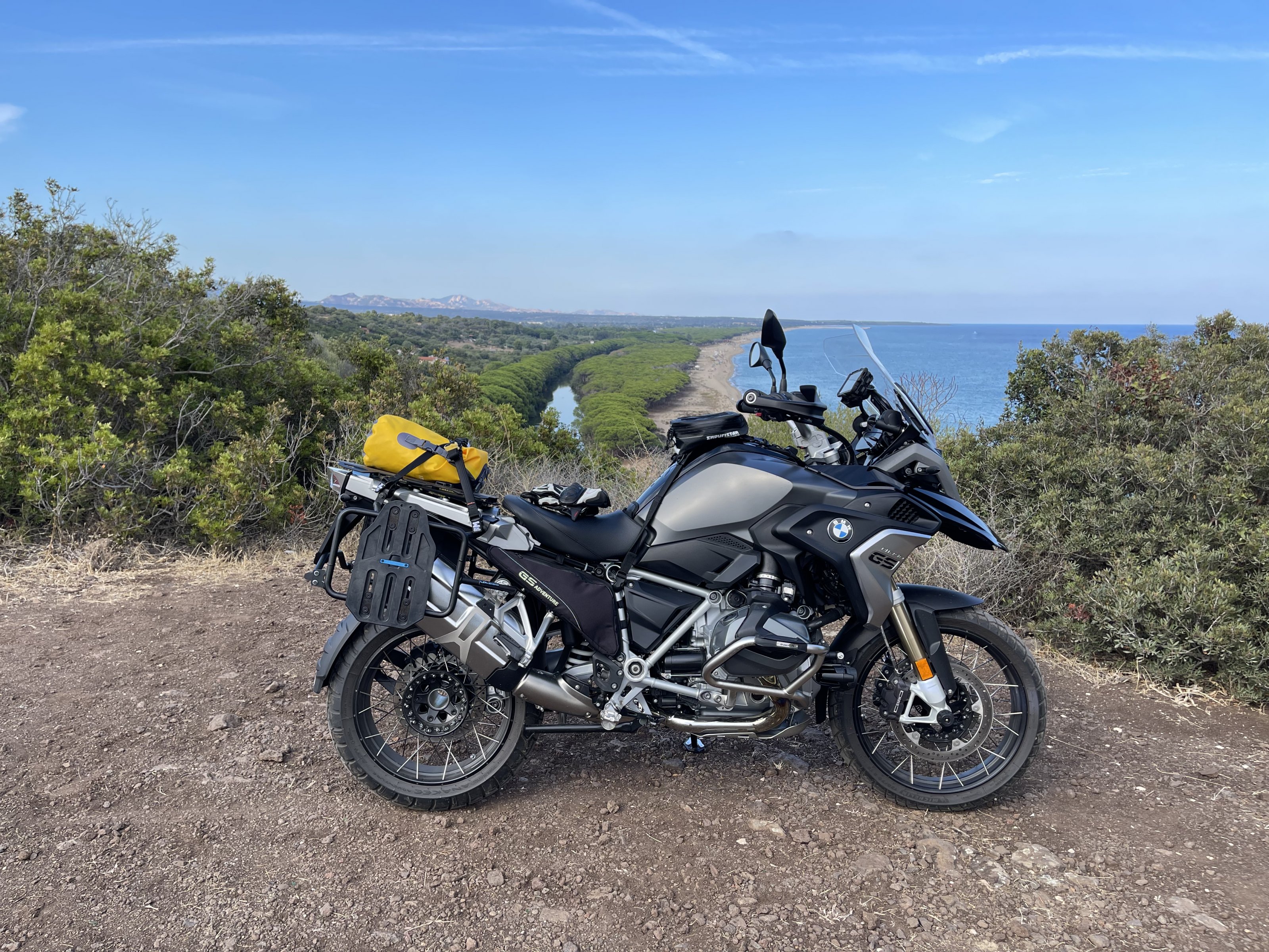

Den Dufflebag der von der Seite zugängig ist und auch Rucksackgurten hat?
Ja, der ist Klasse, ich hab ihn mit 2 RokStraps auf der XL Gepäckplatte befestigt, komm aber trotzdem noch an die MM Seitentaschen.
Noch als Hinweis, ich benutze selten den blauen Innensack da der doch etwas sperrig ist. Der Inhalt der Taschen ist nach Inhalt sortiert in verschiedenfarbigen wasserdichten Beutel aus PVC verpackt und wird in die Taschen gestopft. So kann ich anhanden der Farbe sehen was drin ist und muss nicht alle aufmachen wenn ich was brauche.
Ich muss aber mal noch die selben Rollbeutel aus Nyonstoff bestellen, die brauchen noch weniger Platz.

Und - ich will halt kein leeres Gestänge am Moped haben oder auch kein leeres Reckless-Geschirr, wenn ich ohne Gepäck unterwegs bin.
Da gibt es momentan nix verfügbares. Das mit den Kobold Halterungen und dann die Taschen Deiner Wahl draufbasteln wäre eine Lösung.
Ansonsten halt immer das Reckless oder Revolver Geschirr abmachen.
Beim Reckless Revolver sind es
1-3 Gurten hinten an die Gepäckbrücke und je eine von der Vorderseite an die Soziusfussrastenhalter.
Mit Schnellverschussschnallen ist das schnell gemacht.

Nein, die von mir gewünschte Lösung würde genau wie die Vario-Koffer mit der backplate sich um den Auspuff herumwinden.
Sowas gibt´s nicht. Was du brauchst ist ein mix aus Softbag und Koffer. Die Rückseiten müssen schon fast wie die BMW Varios aufgebaut sein, daran wäre dann ein Softbag befestigt. Alles andere setzt ein Kofferträger-Baugerüst voraus. Da ich mir sowas nicht ans Moped schraube, habe ich für mich keine Lösung gesehen und die Sache ad akta gelegt.

Ich wiederhole mich noch einmal :-)
Hol dir Taschen Deiner Wahl
Soft Bag / Enduristan etcccc.
Holder das Koffersysteme von SWMotech das wird mit 4 verriegelungen befestigt und ist unsichtbar wenn abgebaut ( im Video hat Bret ( Ich dutze ihn 👍) vorgemacht !!
Das Was Du suchst !!
Ist Kobold ( teuer )
LoneRider 2023 ( teuer}
und beide halten nicht das aus was Du willst …
Welches den?
Ich seh nur Adapterplatten für den original Kofferhalter von BMW, nicht für die Vario 3 Punkt Befestigung.

und daran kannst alle Taschen der Welt festmachen:-)
SardGS
SardGS
14.07.2021
2.541
Zürich - Orosei
2020 R 1250 GS Full Optional
Ok, nun wird ein Schuh daraus ...
Dann braucht es aber noch einen Schnellverschluss für die Tasche, oder mit Tasche und dem Rack daran ins Hotel latschen.
Evt würde auf dieses Pro Rack die Platte für die Mosko Moto Backcountry passen.
Dann wären die super schnell ab und wenn das Pro Rack auch noch weg muss ist auch das schnell abmontiert.

War mein Denkfehler.
Ich dachte die Querstrebe ist fest an den Trägern verschraubt. Aber das geht alles mit den Schnellverschlüssen.
Es bleiben tatsächlich nur die relativ unauffälligen Aufnahmen am Moped. Gute Idee von SW-Motech. :up:
Nur mal so:
Anhand der Schnellverschlüsse sind die beiden Träger auch für jeden Taschendieb einfach und schnell zu entfernen.
In der Zeit wo du die Taschen und die Träger gelöst hast, hast du auch die Gepäckrolle abgeschnallt.

Es gäbe die Lösung die SW Motech Platte mit einem (Kabel)Schloss am Rahmen zu befestigen,
aber dann wird die Demontage irgendwann so kompliziert wie das Reckless abzunehmen.
Aber beim Reckless ist das Problem mit dem heissen Auspuff was aber mit dem Hitzeschild gelöst werden sollte/kann.
Oder eben Taschen mit dem Träger abbauen und mitnehmen was ich persönlich nicht sehr praktisch finde.
Das kleinste Übel aber das praktische ist für mich ist ein Rack zu verbauen und damit auch leer rumzufahren. Ich mach das so und sehe - ausser optischen "Problemen" kein Grund das anders zu machen.
Oder auf die LR mit Varioaufhängung warten und sich mit dem Kofferdesign anfreunden.
Eigentlich erstaunlich das keiner der BMW Pimper vom Dienst so eine Platte wie die SW Motech baut, die aber in den Vario Aufhängungen eingerastet werden und abschliessbar sind.
Wird wohl daran liegen das 90% eh mit Koffer fahren, die restlichen 10% mit niGS oder mit Softballs,
dann ist der Markt halt eben zu klein...

Ja eben, selber machen/machen lassen oder sich mit den verfügbaren Systemen abfinden.
Ich hab lange darüber recherchiert was ich nun verbaue und am Schluss sind es die Mosko Taschen und die TT Soziusgepäckplatte XL geworden und das passt so für mich.
Und schlecht sieht es auch nicht aus...
Abgesehen davon schützt das Rack Gepäckstücke von dem heissen Auspuff, vor allem U-förmige Taschen die auf der Seite heruntergehen..
Momentan hab ich das SW Motech ION L darf und die passt ganz gut auf die Gepäckplatte und über das Outback Motortek Rack.
