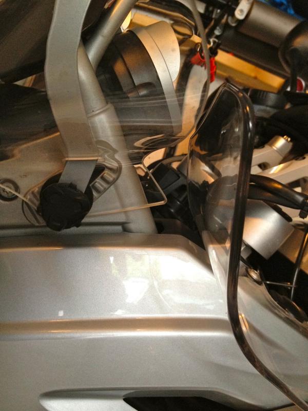

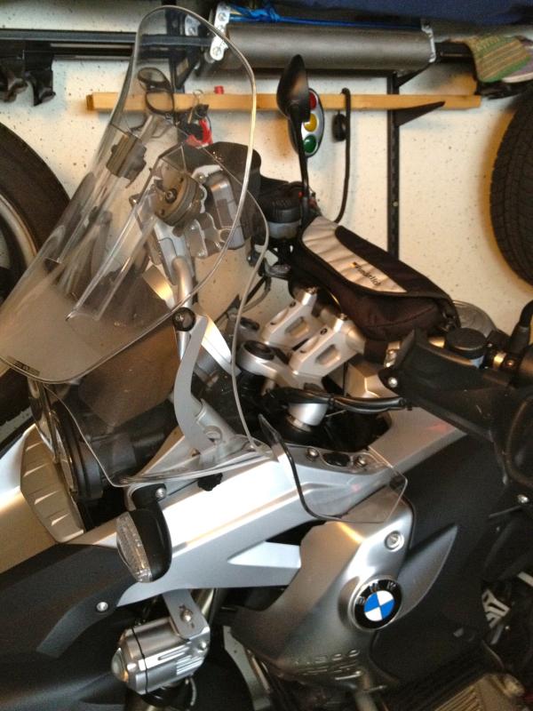

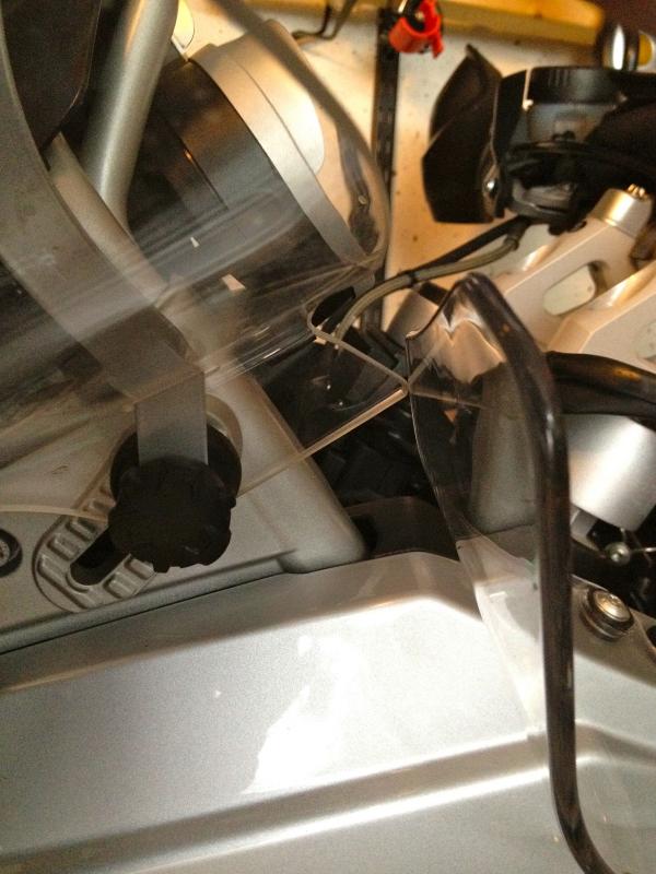

Guten Abend Zusammen,
hier, die versprochenen Bilder:
Bild 1 Airflow mit Winglets
Bild 2 Airflow in zweittiefster Stellung
Bild 3 Airflow in höchster Stellung (meine Arbeit für den Winter - 1-2mm wegnehmen und Kante polieren)

...die auf meinen Fotos sind die Originalen von der Adv vom :).
