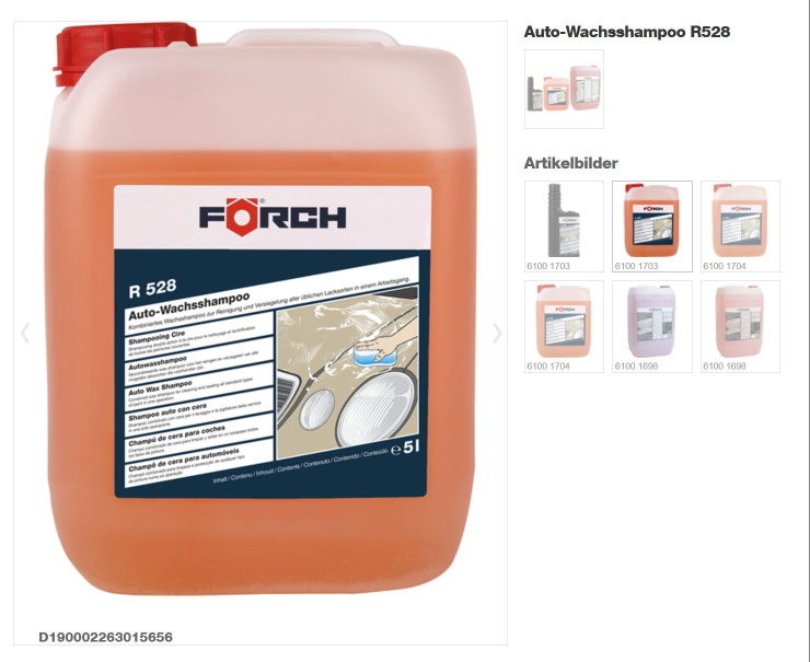

welches Waschwachs empfiehlst du? Frage für einen Freund :D
Ich habe das Zeugs hier:
Ein Kumpel bestellt das seit Jahren für sich im 20-Liter Kanister, das haben wir so organisiert, dass ich und noch einer dann jeweils 5 Liter davon abnehmen, dann ist das für alle auskömmlich.
