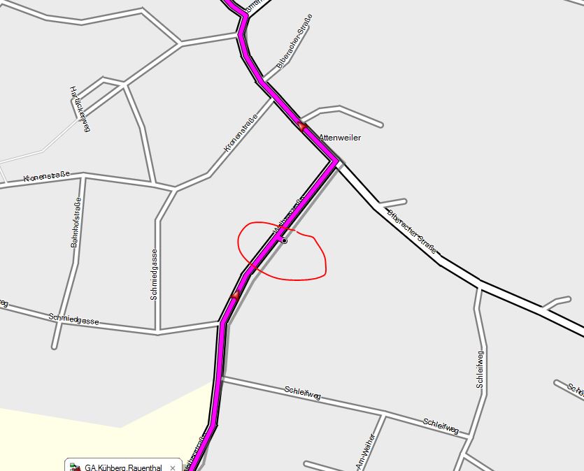

Noch ein Problem ensteht wenn man die Route aus dem Track errechnen lässt. Siehe Bild. Der Track liegt neben der Strasse von der Garminkarte, da kurviger eine andere Kartenbasis benutzt.
Wenn man dann diese Strasse entlang fährt, dieses Zwischenziel mit einem Alarm versehen ist, fährt man das Ziel nicht an weil der Punkt nicht auf der Strasse von Garmin liegt und die Route will Dich immer wieder zu diesem Punkt zurückführen wenn Du es nicht merkst wenn Du den Punkt dann nicht manuell überspringts.
Man muss also die Route nochmals komplett überprüfen und die ZWZA mit dem Verschiebwerkzeug auf die Strasse verschieben.
