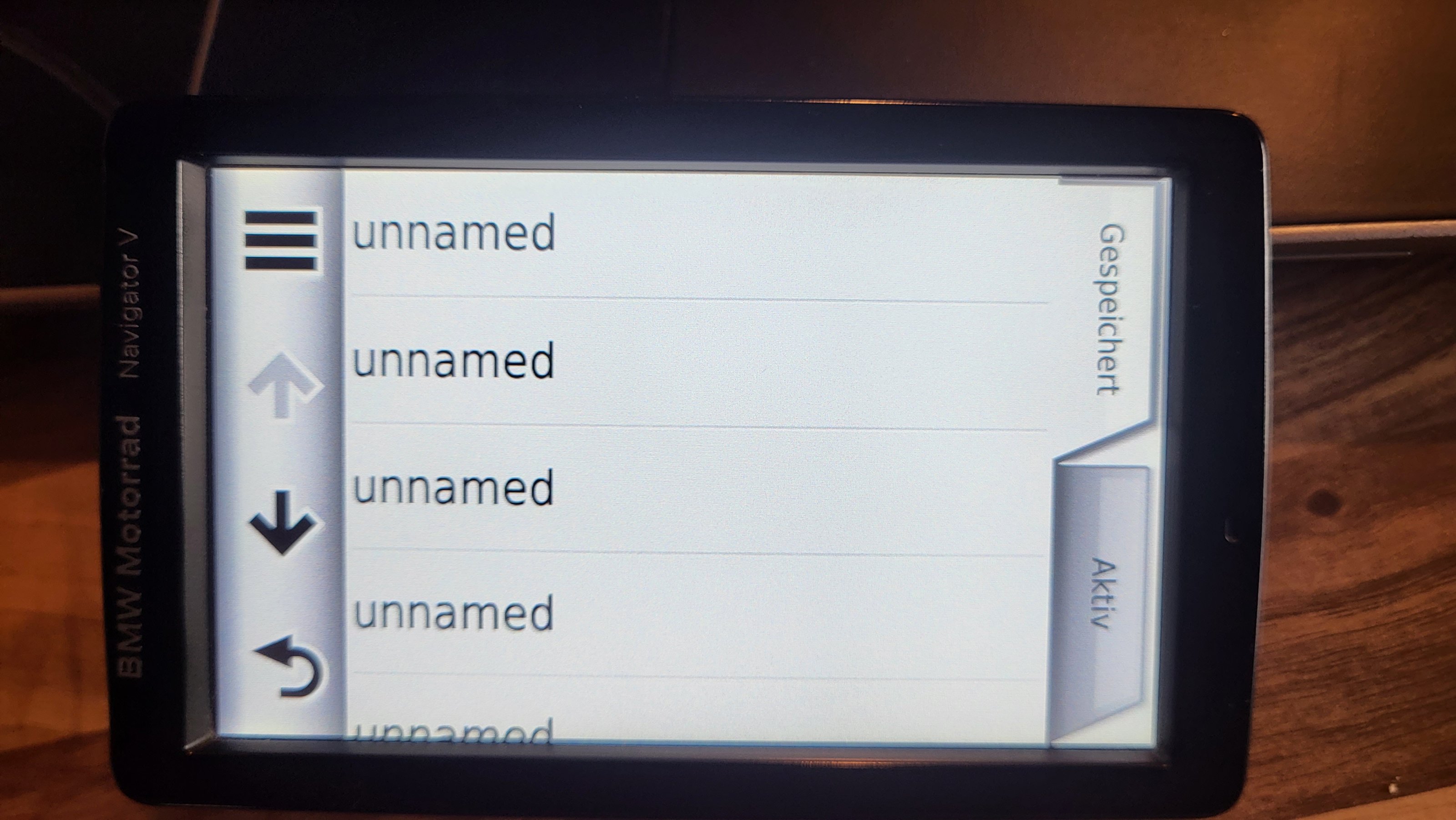

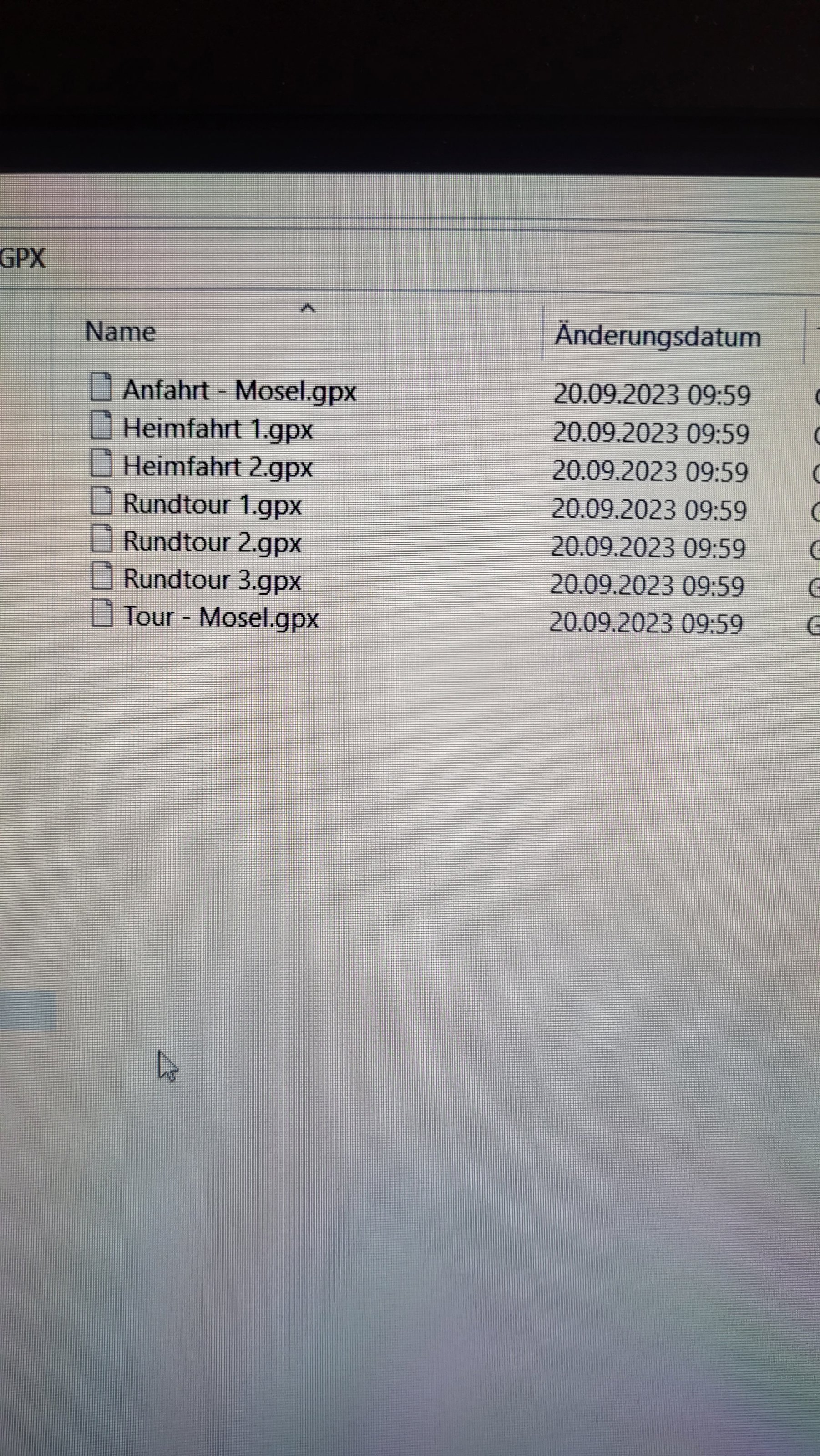

Folgendes Problem, ich habe mit Calimoto am PC 7 Routen erstellt und diese als gpx-Datei exportiert
Die Dateien kommen sauber mit Namen rüber
Nun den N5 angestöpselt und die 7 Routen in den Ordner Garmin/gpx kopiert
Im N5 sind alle 7 Routen da, nur die Namen sind weg
Weiß jemand wieso das so ist

Hallo, Ich würde mal die Leerzeichen im Dateinamen gegen Unter- oder Bindestriche austauschen und es nochmal versuchen.

Der Name, der im Navi angezeigt wird, entspricht nicht dem Dateinamen, sondern ist in der GPX Datei selbst abgelegt. Mit einem Editor kannst du die Datei öffnen und den Namen suchen und auch ändern. Einfach keine Sonderzeichen verwenden.

Calimoto trägt da tatsächlich "unnamed" ein ...
Code:
<?xml version="1.0" encoding="UTF-8" standalone="no" ?>
<gpx xmlns="http://www.topografix.com/GPX/1/1" creator="calimoto gpx export (https://calimoto.com)" version="1.1">
  <metadata>
    <name>unnamed</name>
    <author>
    </author>
    <link href="https://calimoto.com">
      <text>calimoto</text>
      <type>text/html</type>
    </link>
  </metadata>
  <trk>
    <trkseg>
      <trkpt lon="6.759789" lat="51.435237">
Selbst, wenn man die Tour in Calimoto Web speichert, wird kein bzw. der Name "unnamed" gesetzt ...

Ich habe alles probiert, Bindestrich, Unterstrich, Leerzeichen, oder einfach nur ein Wort, egal ob Groß oder Kleinschrift
Geht alles nicht
Die Datei heißt im N5 immer: unnamed
Die haben es wiedermal kaputtrepariert :-(
Solange es nicht geht, ziehe ich die gpx-Dateien einzeln auf das Navi und ändere dort den Namen händisch, umständlich aber was will man machen
