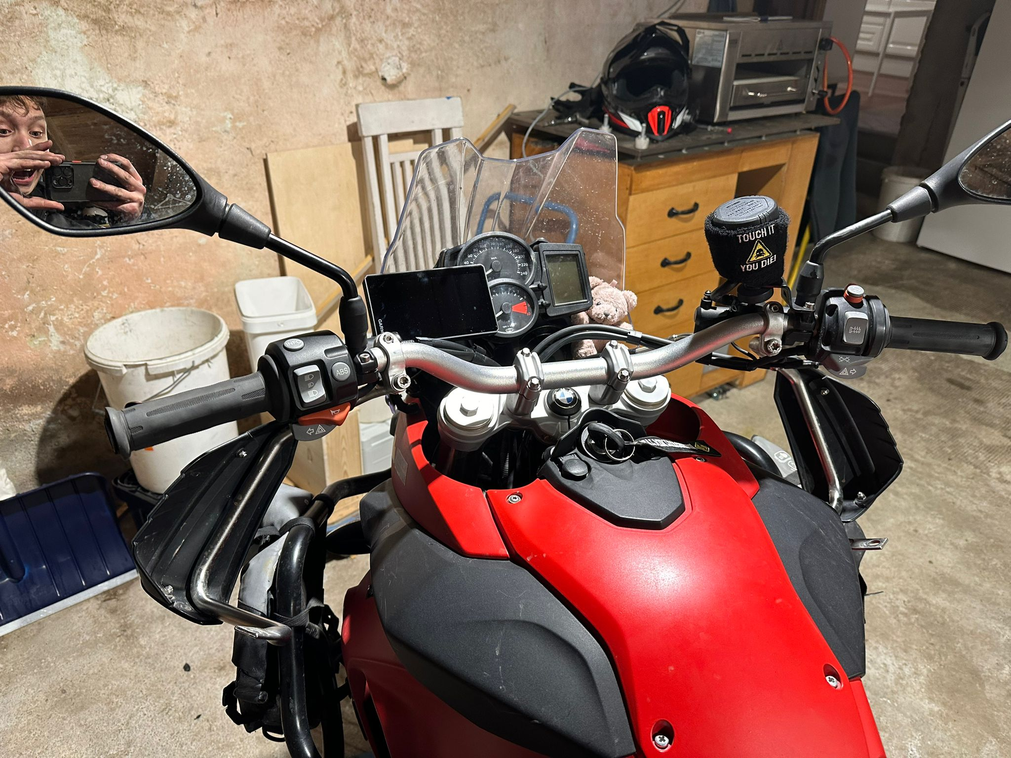

Hey MAB, habe nun die originalen Griffgummis gekauft und gewechselt. Hat einwandfrei funktioniert, trotz ab Werk verbauter Griffheizung.
Also alles i.O.

Na klar

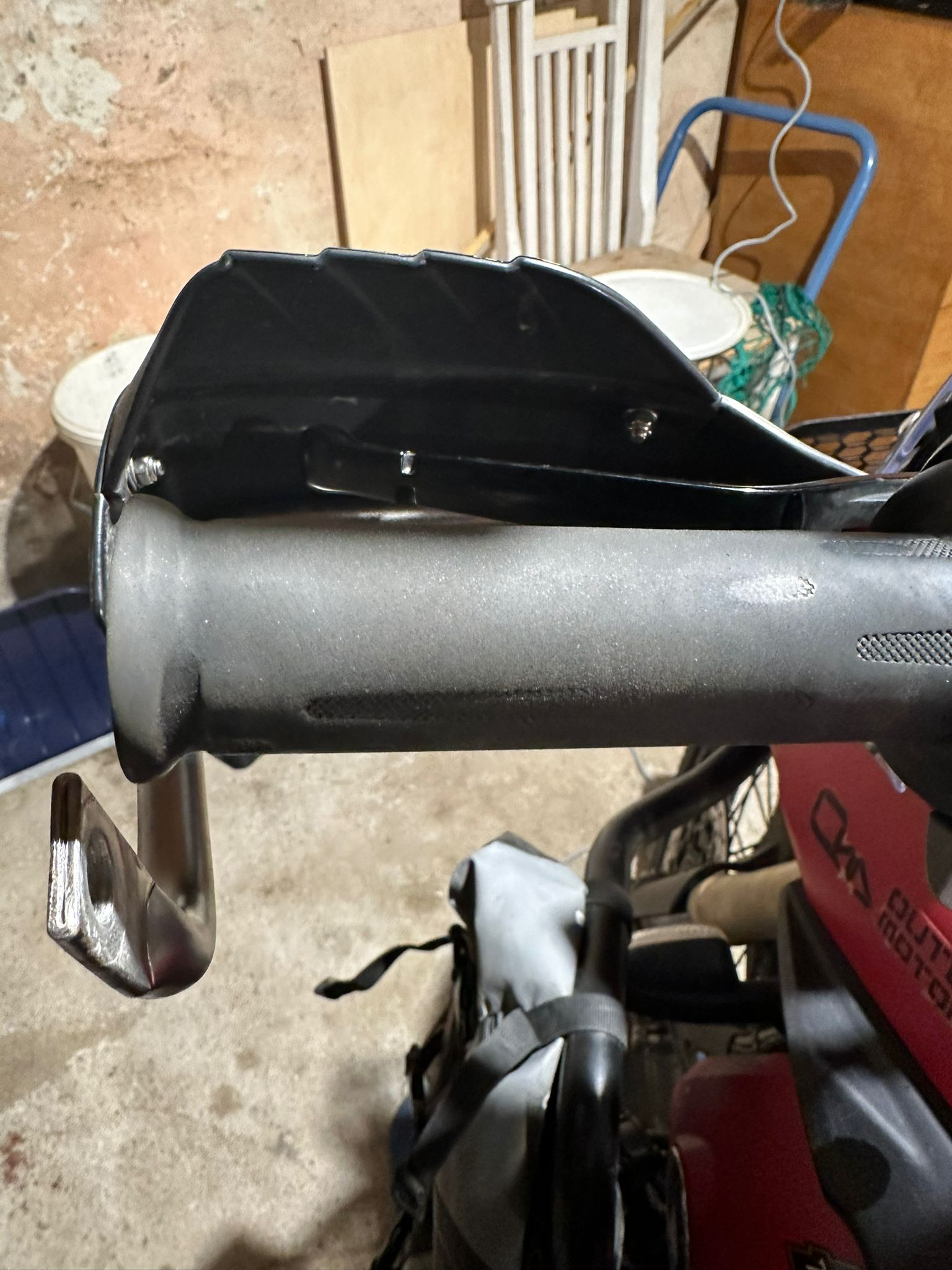

Schritt 1:
Handguards abmontieren

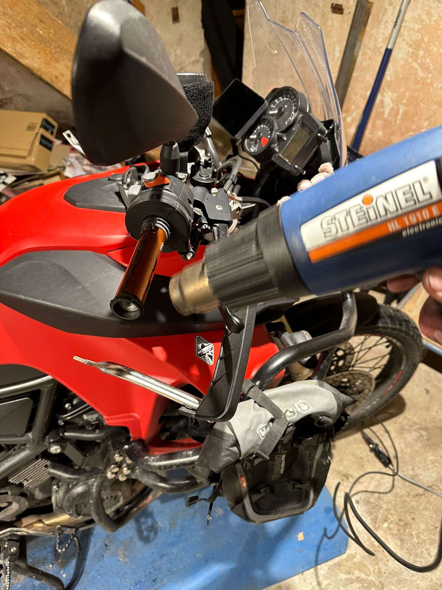

Schritt 2:
Griffe erwärmen, Heissluftföhn oder normaler Föhn, ich hab nen Heissluftföhn genommen.

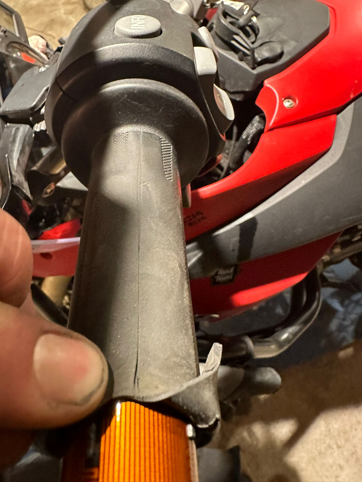

Schritt 3:
Mit einem Cutter ganz vorsichtig die Griffe anritzen
Schritt 4: Anfangen das Gummi abzureissen.

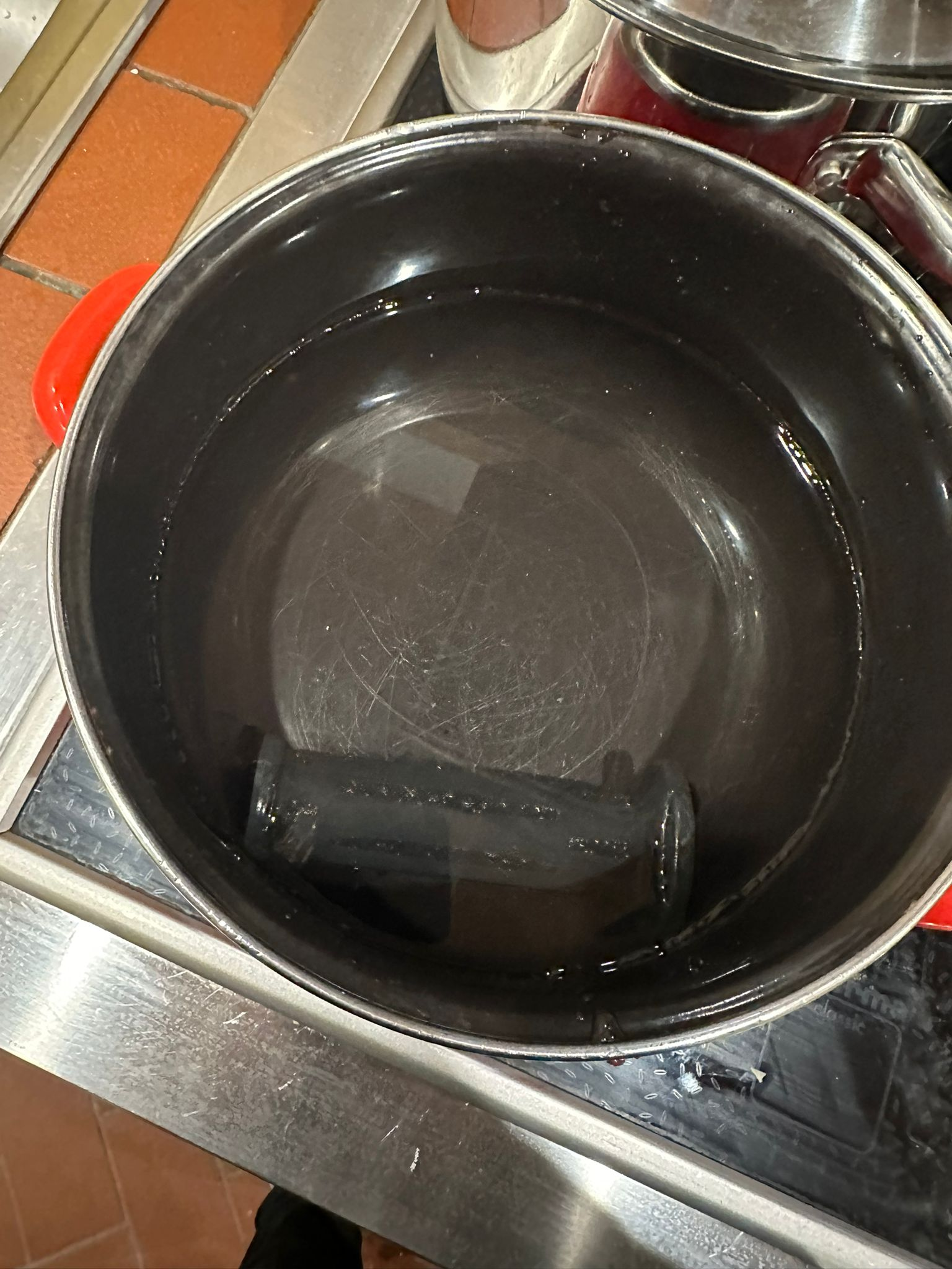

Schritt 5:
Die neuen Gummis schonmal aufwärmen, sie vertragen kochendes Wasser
Schritt 6:
Alle kleinen Gummiüberreste ganze vorsichtig mit dem Cutter entfernen, allenfalls den Heissluftföhn nochmal verwenden.
Schritt 7:

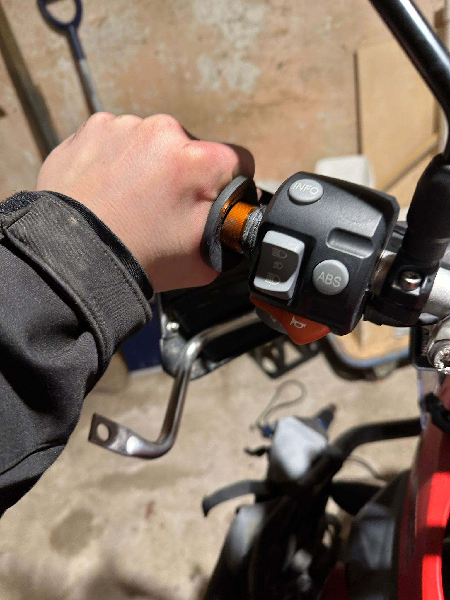

Griffe erwärmen mit Heissluftföhn, gut auf Tempereatur bringen
Schritt 8:
Die Gummis aus dem kochendem Wasser ziehen und so schnell wie möglich von der Waschküche zum Moped rennen und die Griffe draufschieben. Das geht richtig gut bis sie kalt sind, dann mit Gewalt und mit mit dem Heissluftföhn.
Schritt 9:
Testen ob Griffheizung noch geht und rüber freuen das man neue Griffe hat und man sich die Griffheizung nicht kaputt gemacht hat. Übrigens das Modul kostet 80€ links, ist also auch nicht die Welt sollte man es kaputt machen
Ich hoffe das passt dir?
Gruss
Michel

Hallo Michael,
schön dass es geklappt hat. Das war ja, was ich schon geschrieben hatte: nur mit dem originalen Ersatzteil (in der Bucht zu kaufen) ist es möglich. Alternativ kann man auch den kompletten Griff beim Freundlichen kaufen.
Danke für die gute Erklärung und die Bilder. Als Tipp: zusätzlich Seife in das heiße Wasser, dann gleitet das Gummi besser. Das trocknet später ab und der Griff sitzt fest.
