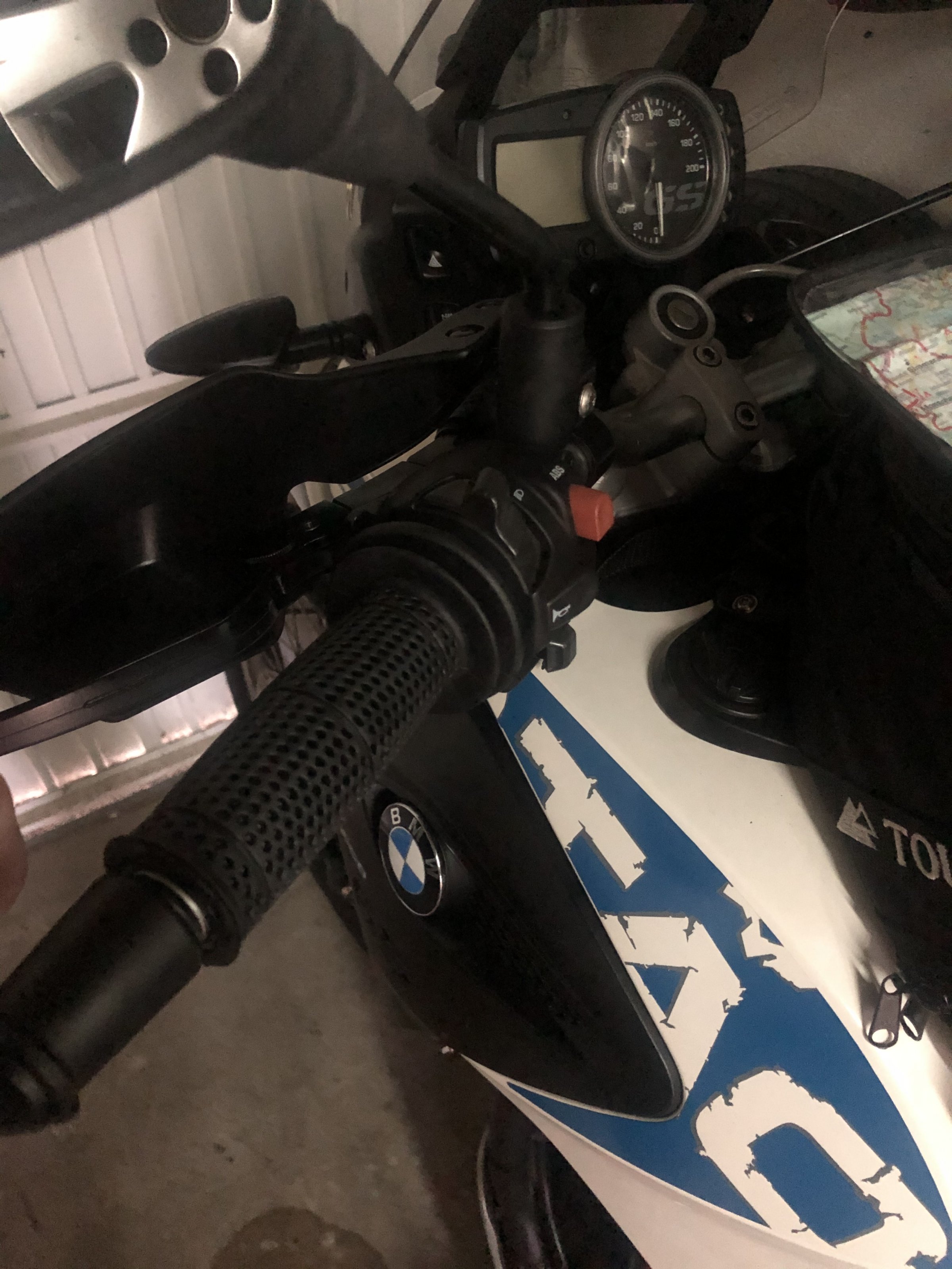

hey leute!
ich würde gerne die griffgummis an meiner sertao mit griffheizung austauschen.
ich vermute, leider passen meine lieblingsgummis von progrip nicht (für 22 und 25 mm durchmesser.
welche griffgummis habt ihr so drauf, die ihr empfehlen könnt?
viele grüße
andreas

also, man braucht einfach die griffgummis in 25-26 mm durchmesser, dann passt es.
bei mir waren es jetzt 2 satz meiner progrip griffe...
einzig die anschlüsse der griffheizung am gasgriff habe ich zusätzlich mit silikon abgedichtet, da die progrips vermutlich nicht so dicht abschließen wie die originalen...
