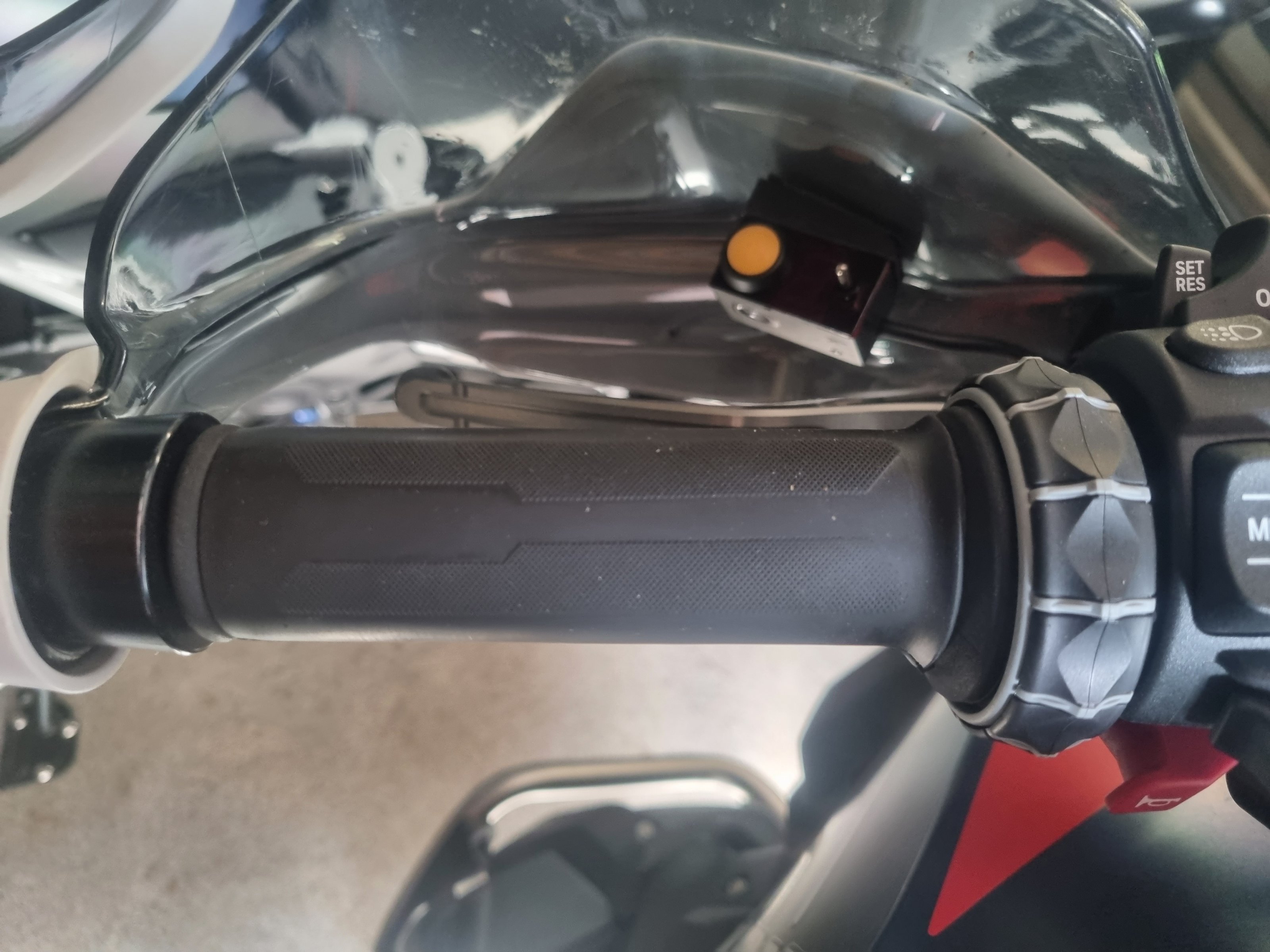

Falls der Volker diese hier gemeint hat:
MOTADD Pair of rubber handlebar grips compatible with R 1200/1250 GS/ADV
Habe ich an meiner aktuellen GS wie auch schon an der Vorgängerin. In erster Linie deswegen, weil mir die Originale etwas zu dünn sind und die Puppies nicht gefallen.
Bei Bedarf kann ich Dir gerne eine Foto einstellen.

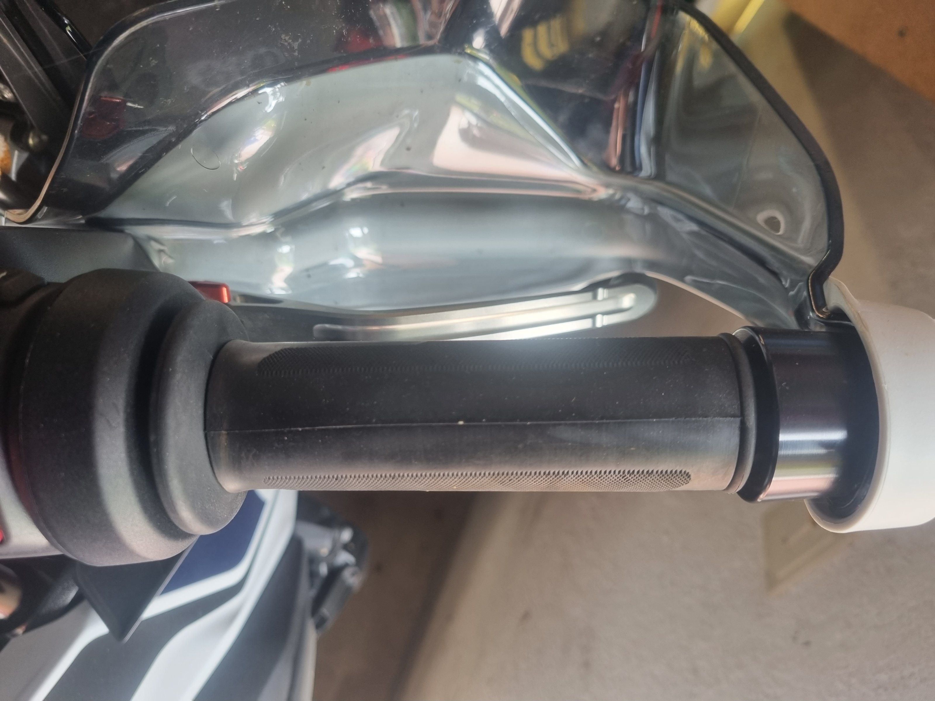

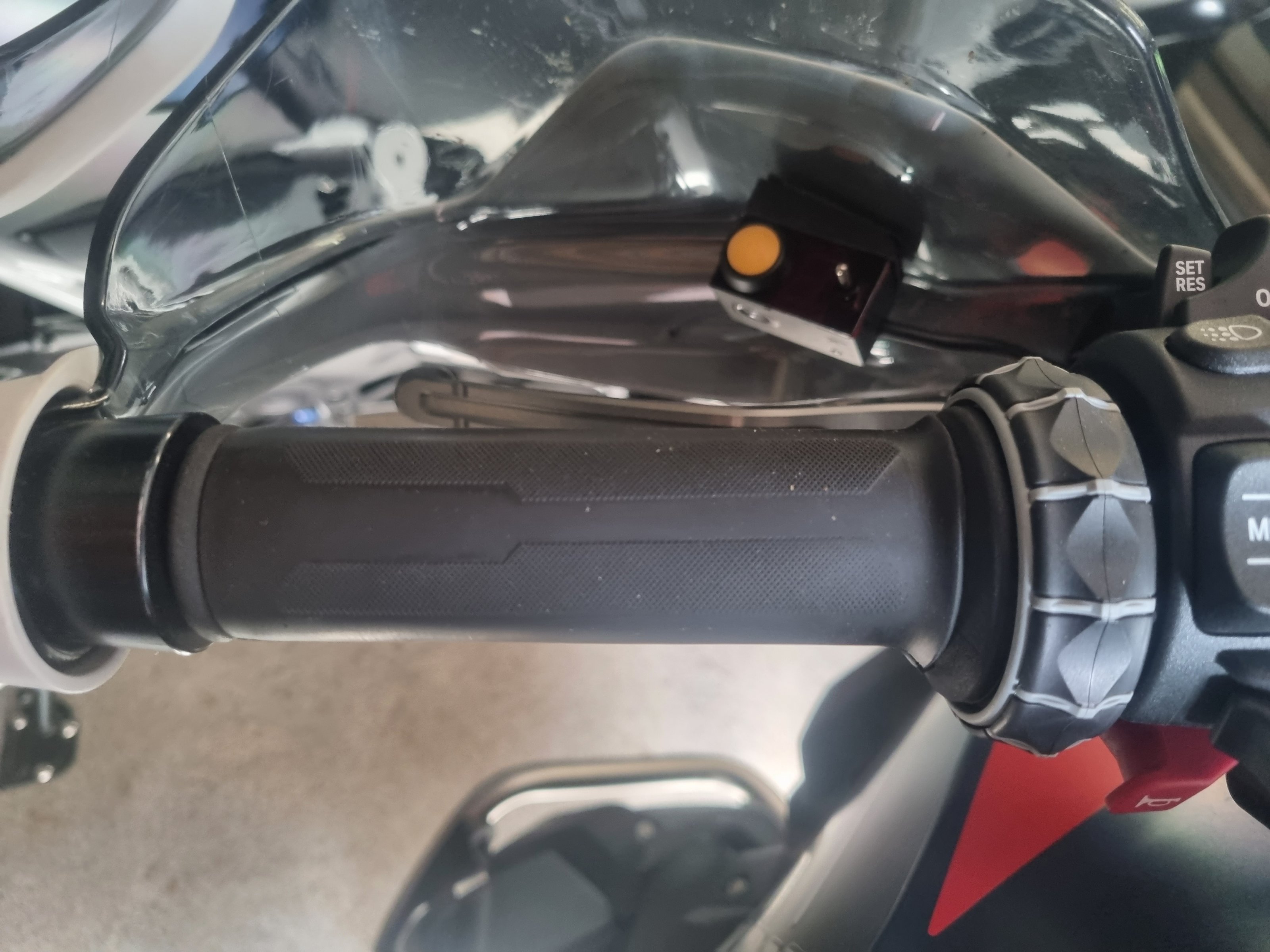

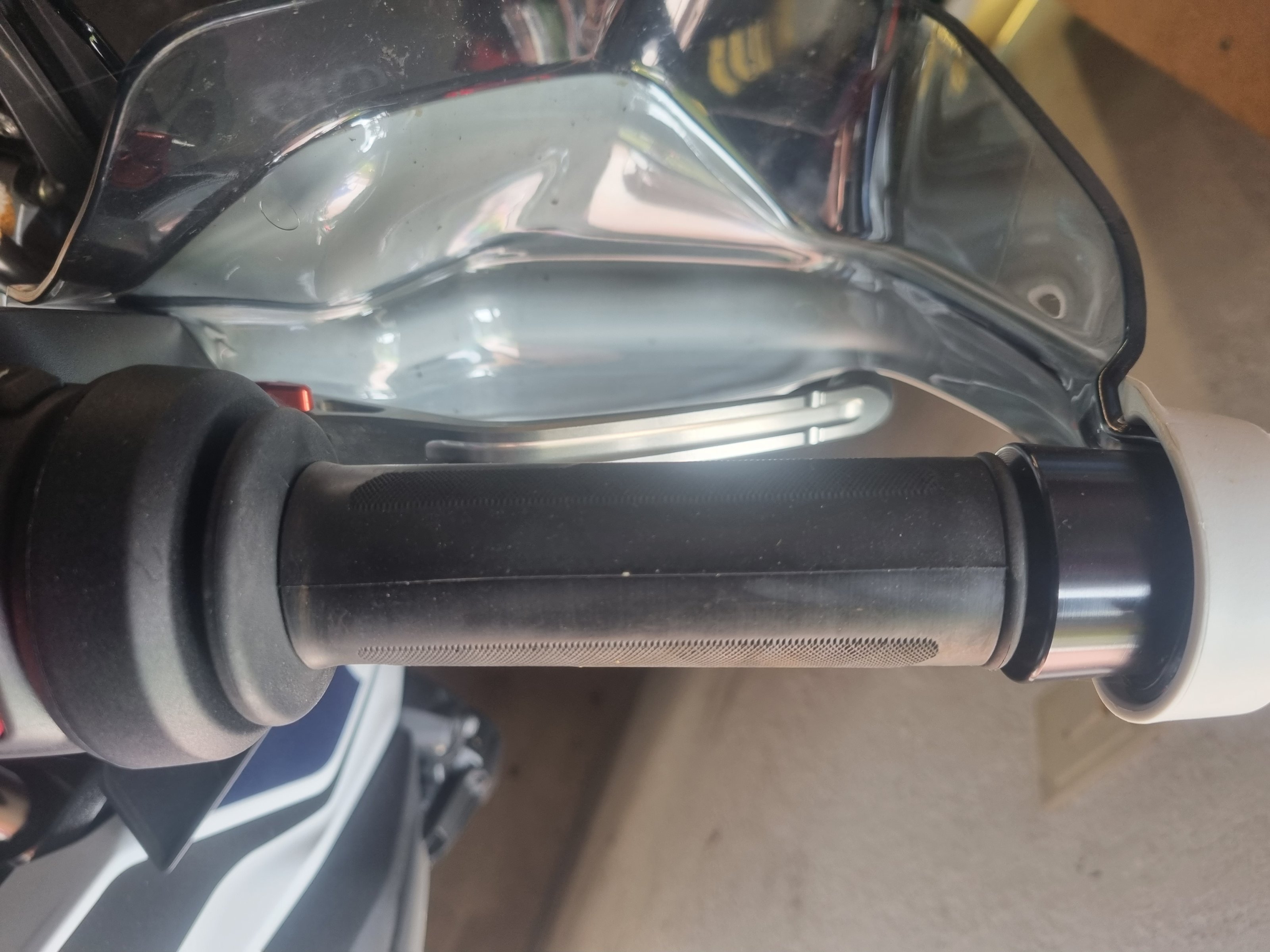

Hier zwei Fotos. Beim Gasgriff habe ich ich den Überzieher ein wenig gekürzt, damit er nicht übersteht und evt. die Freigängigkeit einschränkt.
Zur Montage zuerst die Griffgummis in heißes Wasser eingelegt und innen ein wenig mit Bremsenreiniger eingesprüht. Waren dann recht leicht aufzuziehen und schnell fest. Wichtig ist, daß beim Grasgriff keine allzugroße Kraft bzw. Gewalt aufgewendet wird. Nicht das da etwas von der Mechanik oder der elektronischen Gassteuerung beschädigt wird.

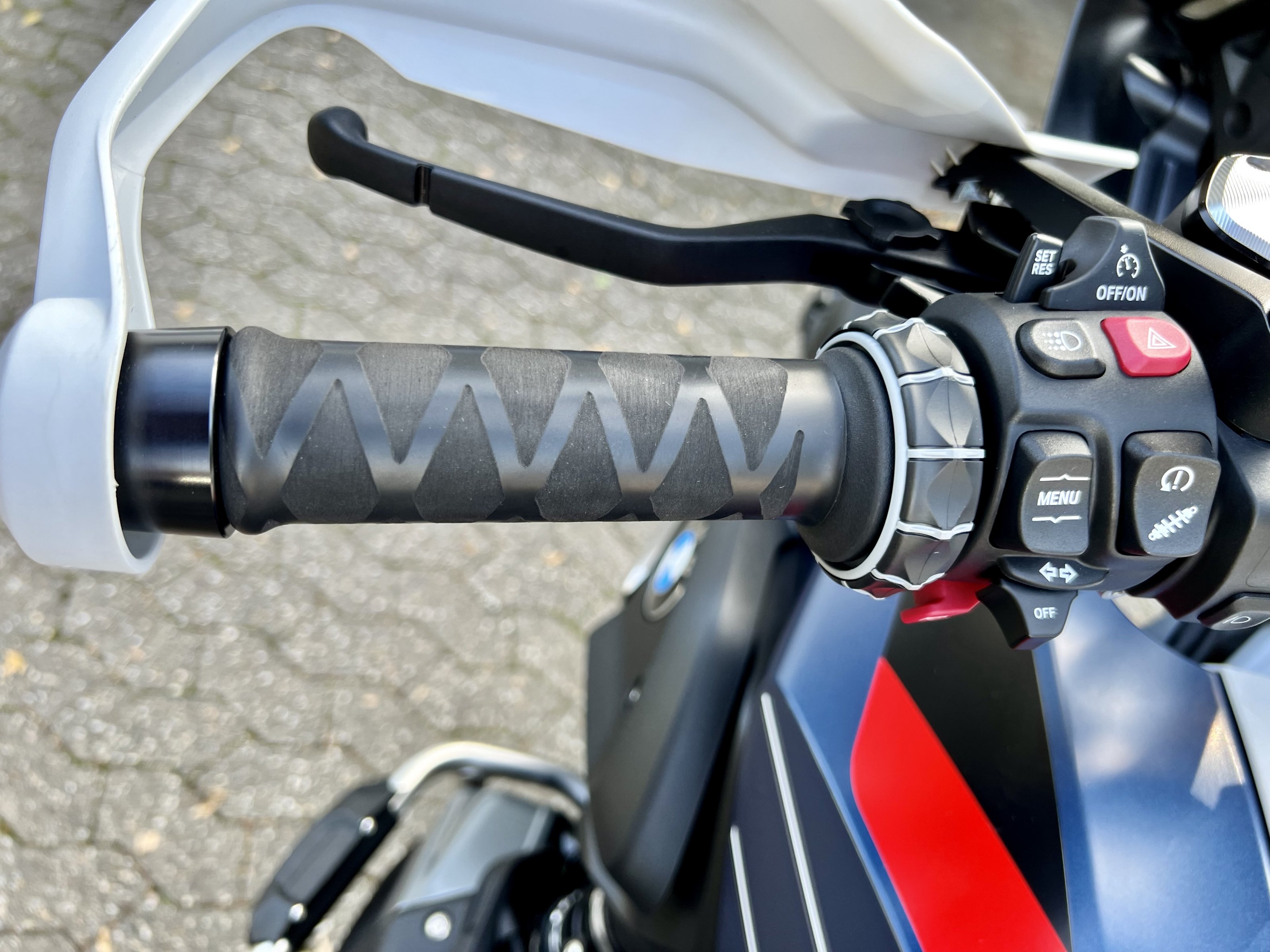

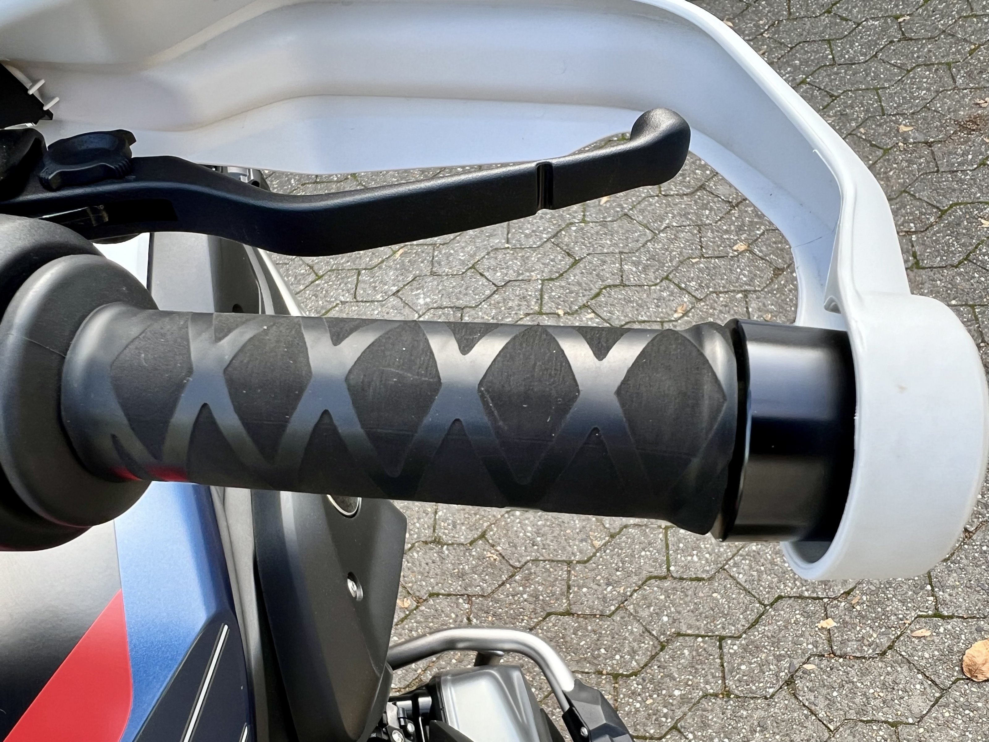

Letztendlich habe ich mich für die Schrumpfschlauch-Variante entschieden.
Vorher hatte ich die Puppies von Louis probiert, die haben aber mir zu dick aufgetragen.
Um die Griffe im Unfang dennoch etwas dicker zu bekommen, habe ich zwei Schläuche übereinander (natürlich nacheinander und nicht gleichzeitig) mit dem Heußluftföhn aufgeschrumpft.
Bestellt hatte ich den Schrumpfschlauch bei AliExpress in Schwarz (40mm Breite, 1m Länge).
Ich finde es sieht nicht nur gut aus, sondern greift sich jetzt auch wie ich es mir gewünscht habe.

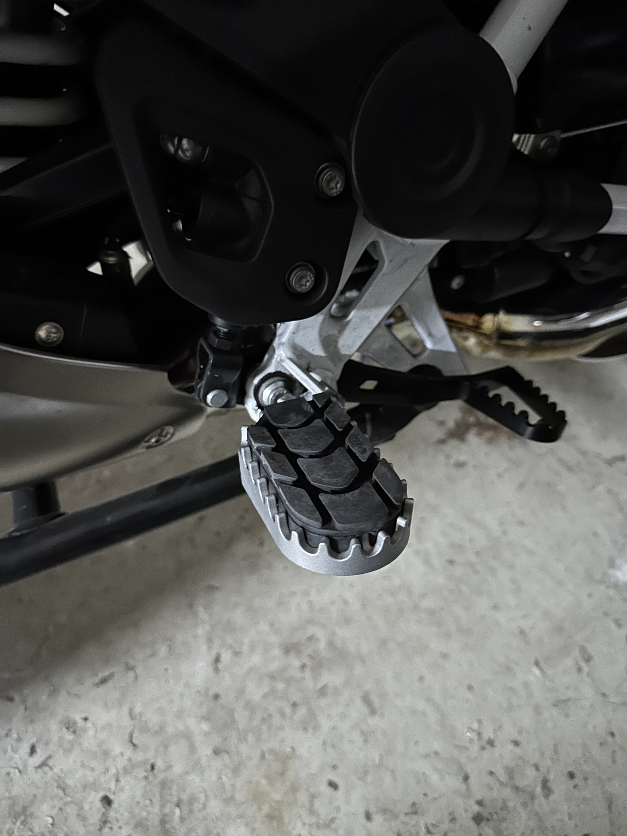

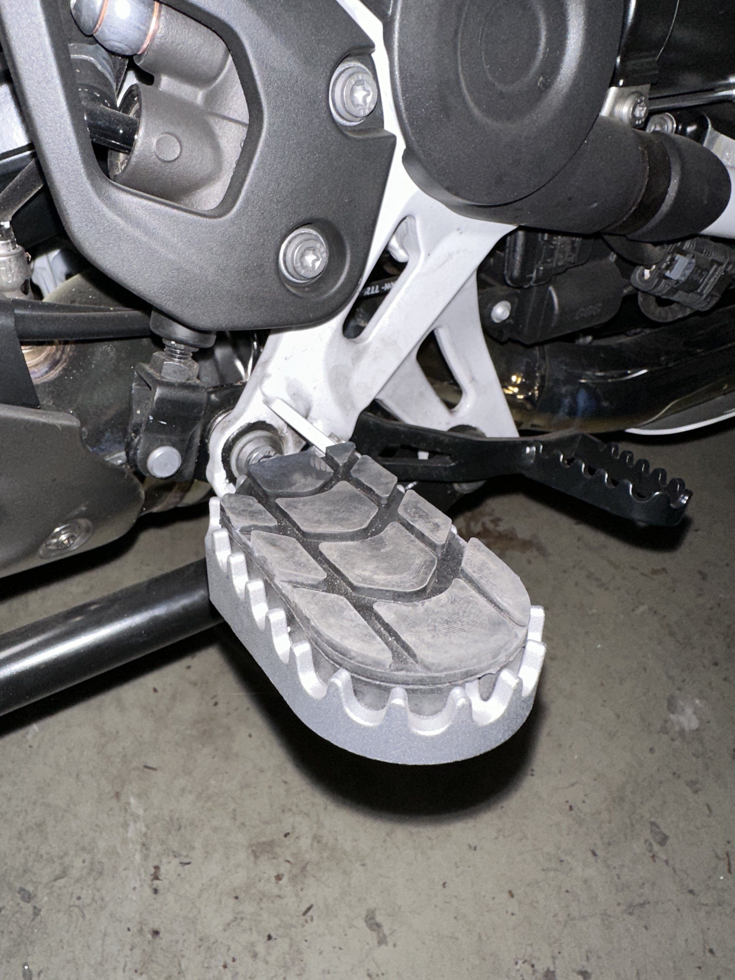

Die Griffüberzieher sind easy zu montieren. Ich habe die Griffe in heisses Wasser gelegt und dann direkt mit Handspülmittel innen leicht und wenig eingeschmiert. Die gehen dann super drauf. Danach das Bike in die Sonne stellen oder eine Runde mit voll aufgedrehter Griffheizung drehen. Keine Sorge, die rutschen nicht durch.
Die Überzieher haben eine Wandstärke von 1mm und das ist für mich perfekt (Handschuhe Größe 11). Die Puppies sind mir zu dick und vor allem zu weich. Der Grip mit den Dingern ist top und die Haltekräfte nun sehr angenehm.

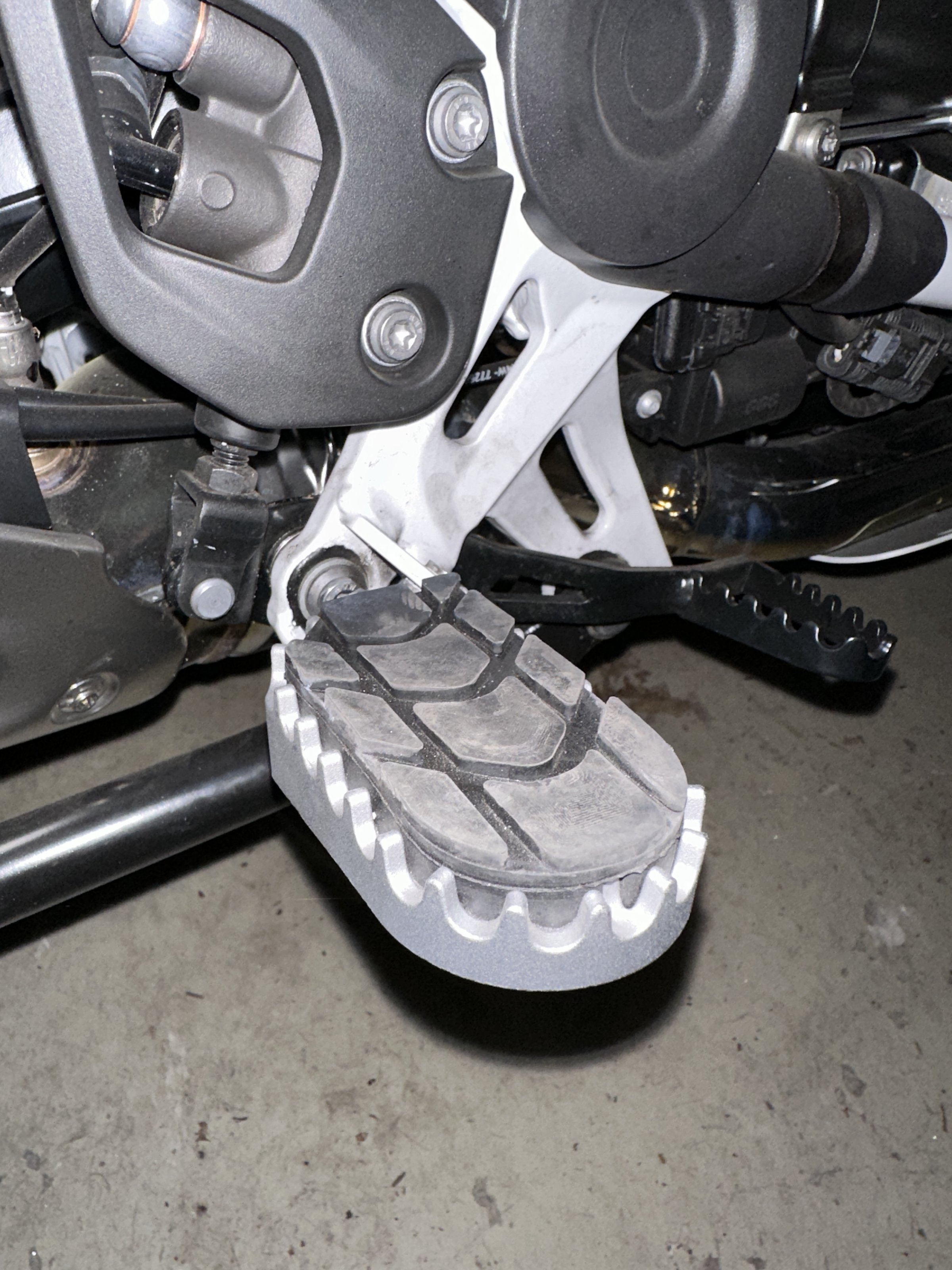

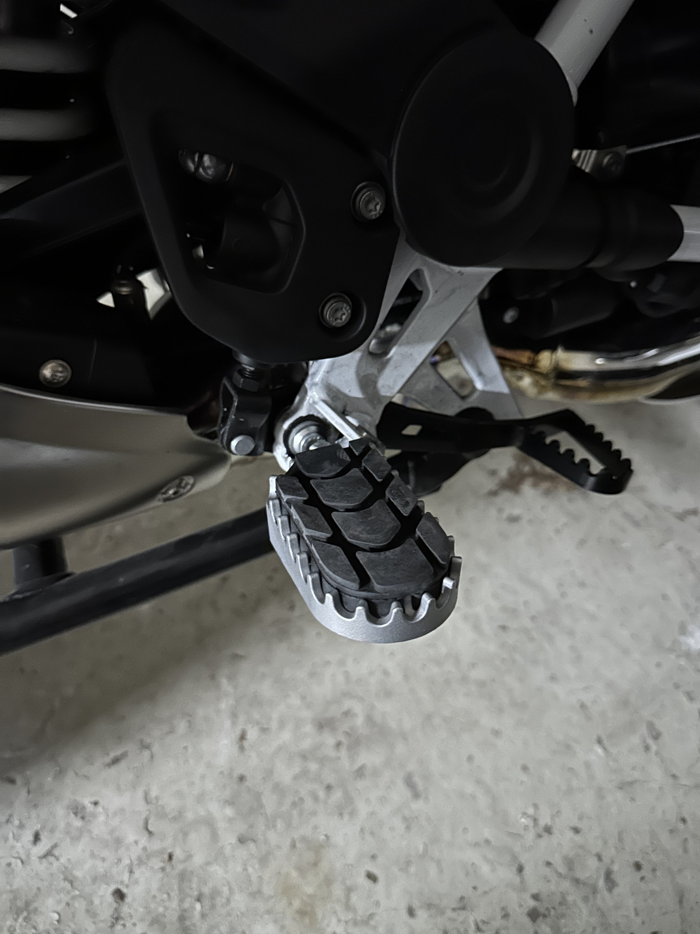

Die Gummieinsätze für die Fußrasten werden von unten mit 4 Schrauben befestigt. Ich habe lange nach diesen Einsätzen für die Enduro Rasten gesucht aber zunächst nichts gefunden. Ein echter Komfortgewinn den wohl auch BMW (Achtung: von denen bekomme ich auch kein Geld😉) bei der 1300GS erkannt hat. Die Trophy mit Enduropaket hat wohl Gummi Einsätze.
Hier noch zwei Bilder der Fußrasten.
Euch ein schönes Wochenende
Volker
Ich hab auch die Enduro Rasten, aber macht das echt so viel Unterschied?
Die Schrauben werden ja durch ein Halteblech direkt in den Gummi geschraubt, hält das denn so gut?
