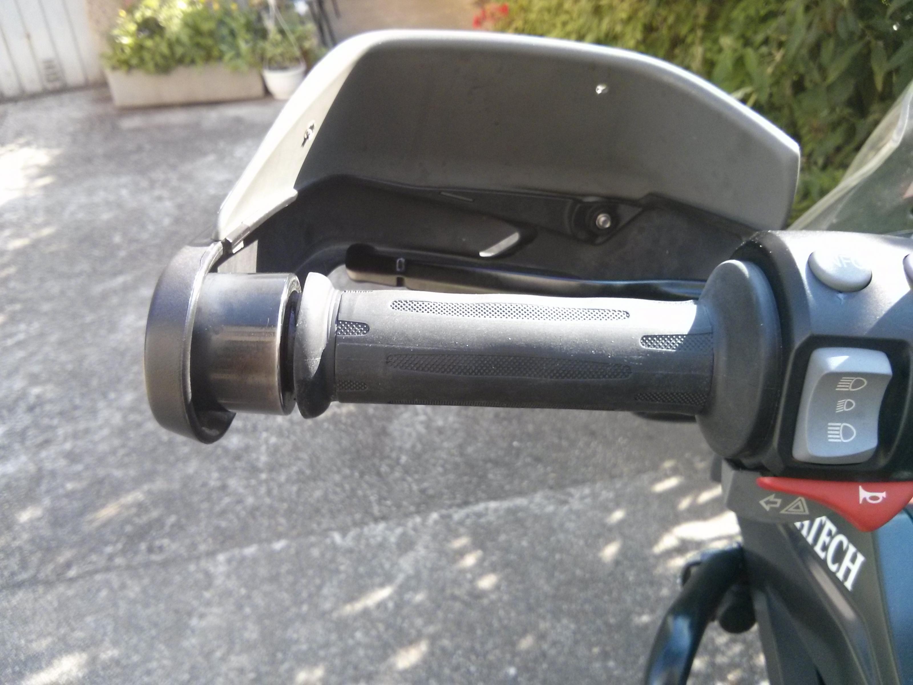

mal ne frage...ich hab mir, da beim linken griff schon die heizfolie sichtbar war, mal kurzerhand neue griffgummis bei ebay besorgt.
jene hier:
GRIFFGUMMIS FÜR GRIFFHEIZUNG BMW R1200GS HP2 R1200S R1200ST einfache Montage! | eBay (Anzeige)
montage war soweit auch kein problem aber zwischen griffgummi und lenkergewicht klafft jetzt ein spalt von 2-3m???
sieht so aus...
ursprünglich dachte ich mir, dass das die falschen griffe sind aber außer 125mm find ich nix, von daher müßte es also passen ?

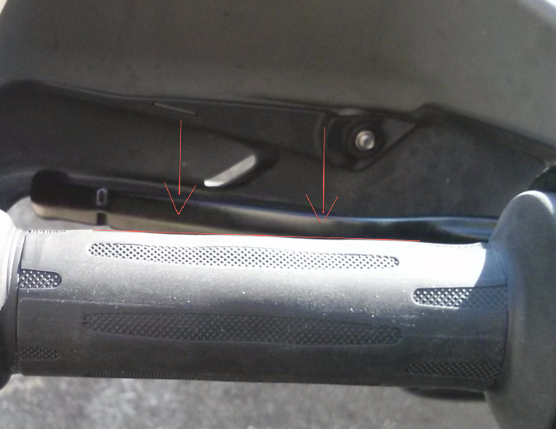

Du hast die Griffe zu fest drauf geschoben. Das sieht man an der welligen Form der Griffe unter den Pfeilen. Halt sie innen an der Armatur fest und zieh sie außen wieder ein bisschen lang - dann passts.

2..3 m bekommt er mit Ziehen nicht hin :-)

Wenn ich das richtig in Erinnerung habe, ist es schon nen recht kräftiges Kerlchen... ;-)

ja...mm halt...habs jetzt etwas in die länge gezogen...ein 1mm spalt bleibt trotzdem...naja
