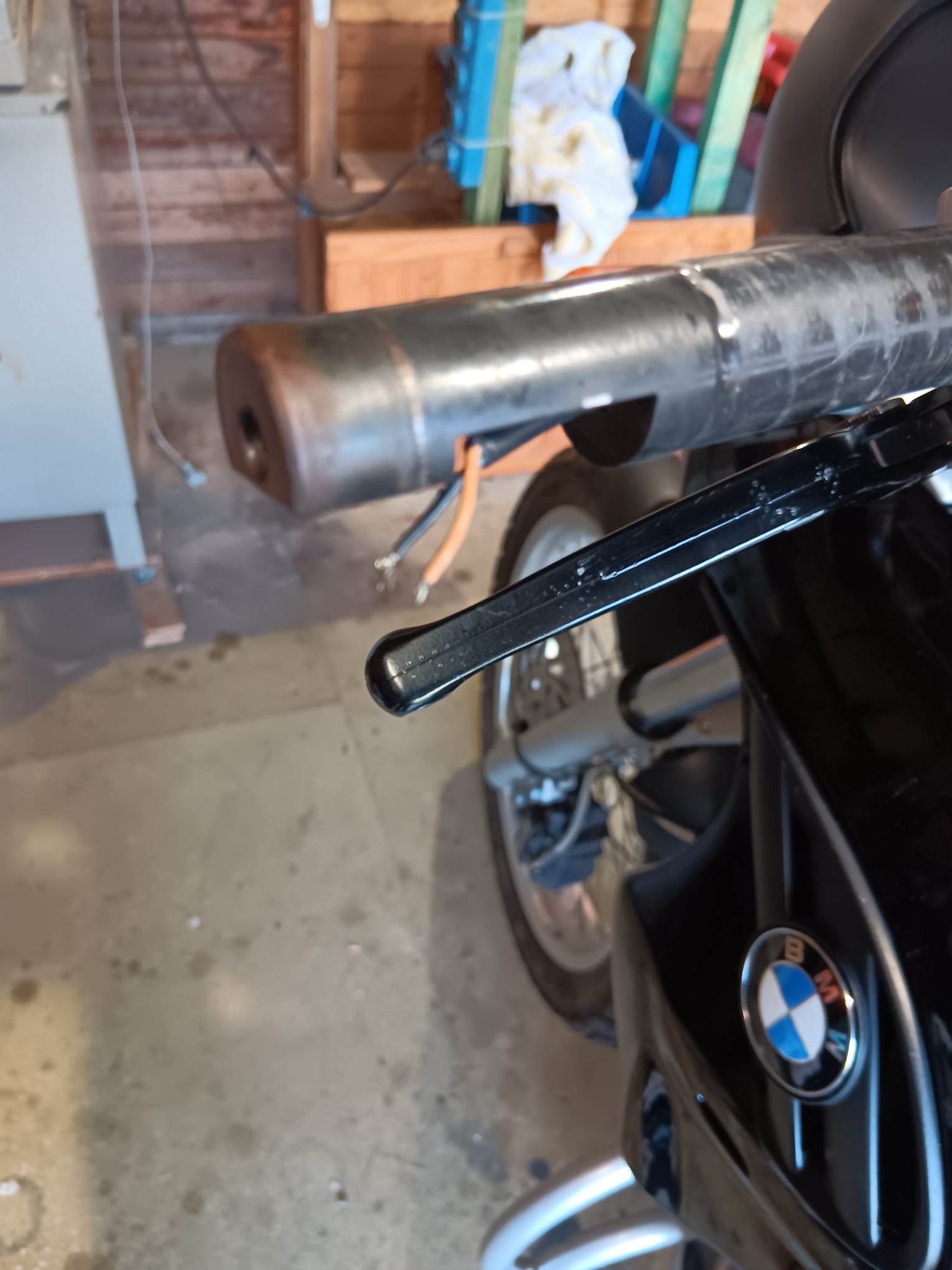

Ein freundliches Hallo in die Runde. Seit ein paar Wochen habe ich ja eine F 650 GS aus 2007 mit Griffheizung. Rechts funktioniert die einwandfrei, links überhaupt nicht. Deshalb habe ich heute mal den Griff abmontiert und 2 blanke Kabel darin gefunden. Das schwarze führt Strom. Dass die so nicht herumliegen sollten ist sogar für mich als Nichtschrauber offensichtlich doch ich kann nicht erkennen, wo die denn mal befestigt waren. Deshalb habe ich ein paar Fotos gemacht um den Sachverhalt zu verdeutlichen. Für hilfreiche Hinweise danke ich jetzt schon

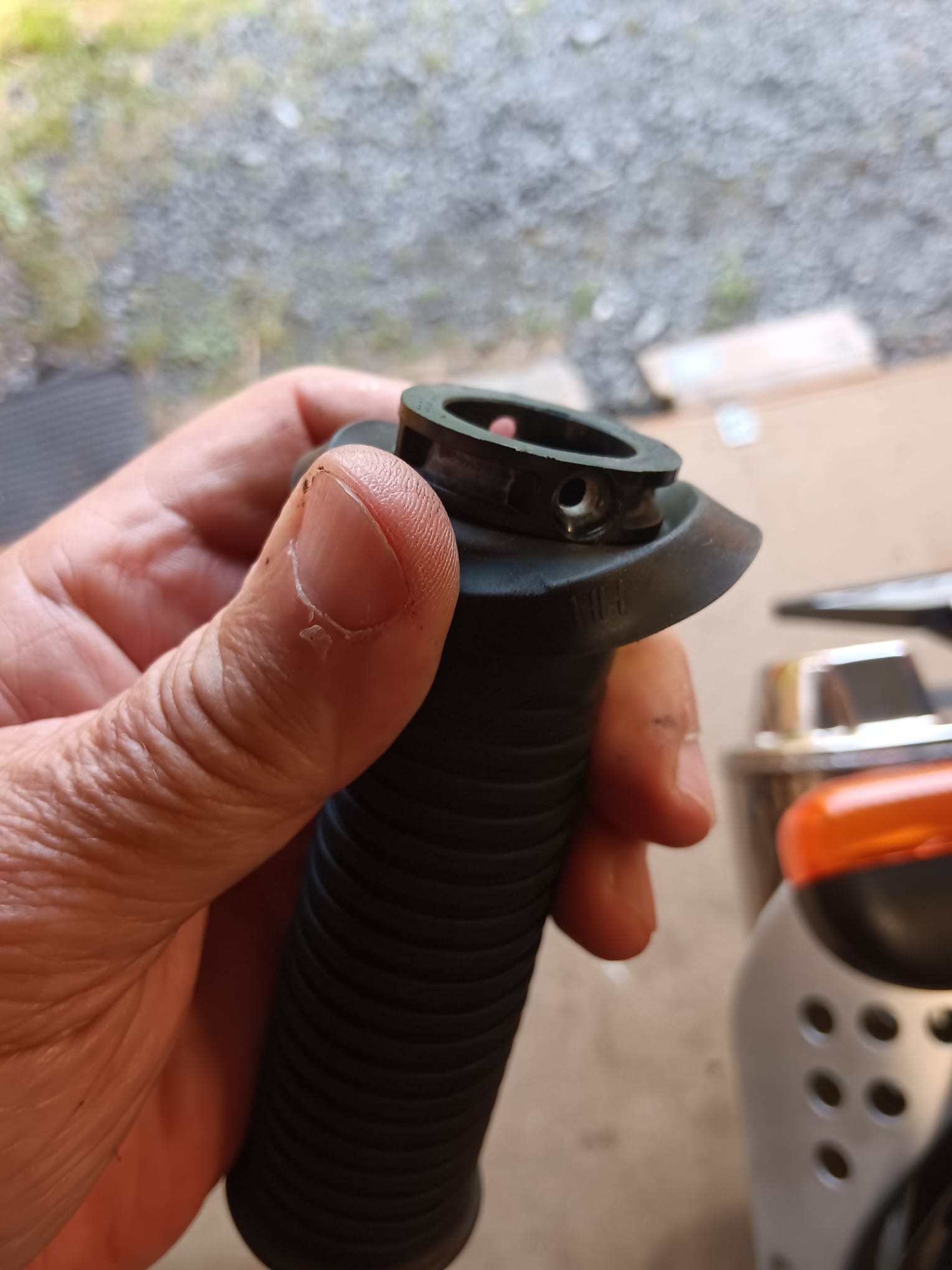

Mach mal Foto von der anderen Seite des Griffes ich meine die wären dort angelötet gewesen - ist aber 10 Jahre her - kann mich auch irren…

Hi, meinst du am Lenker oder tatsächlich den Kunststoffgriff?
mscholz1978
07.04.2011
191
Versys 1000 (2012) - F650GS Dakar (2001) - Z300 (2015)
Am kunstoffgriff… die Seite in dem Bereich wo die Kabel hängen
Garelli
Garelli
11.07.2023
38
Westerwald
F 650 GS 2007 (0175)
ok, mach ich morgen. Dann fahr ich eine Runde am Rhein entlang und später demontiere ich den Griff wieder und fotografiere. Danke,
mmo-bassman
mmo-bassman
30.11.2013
6.015
Kassel

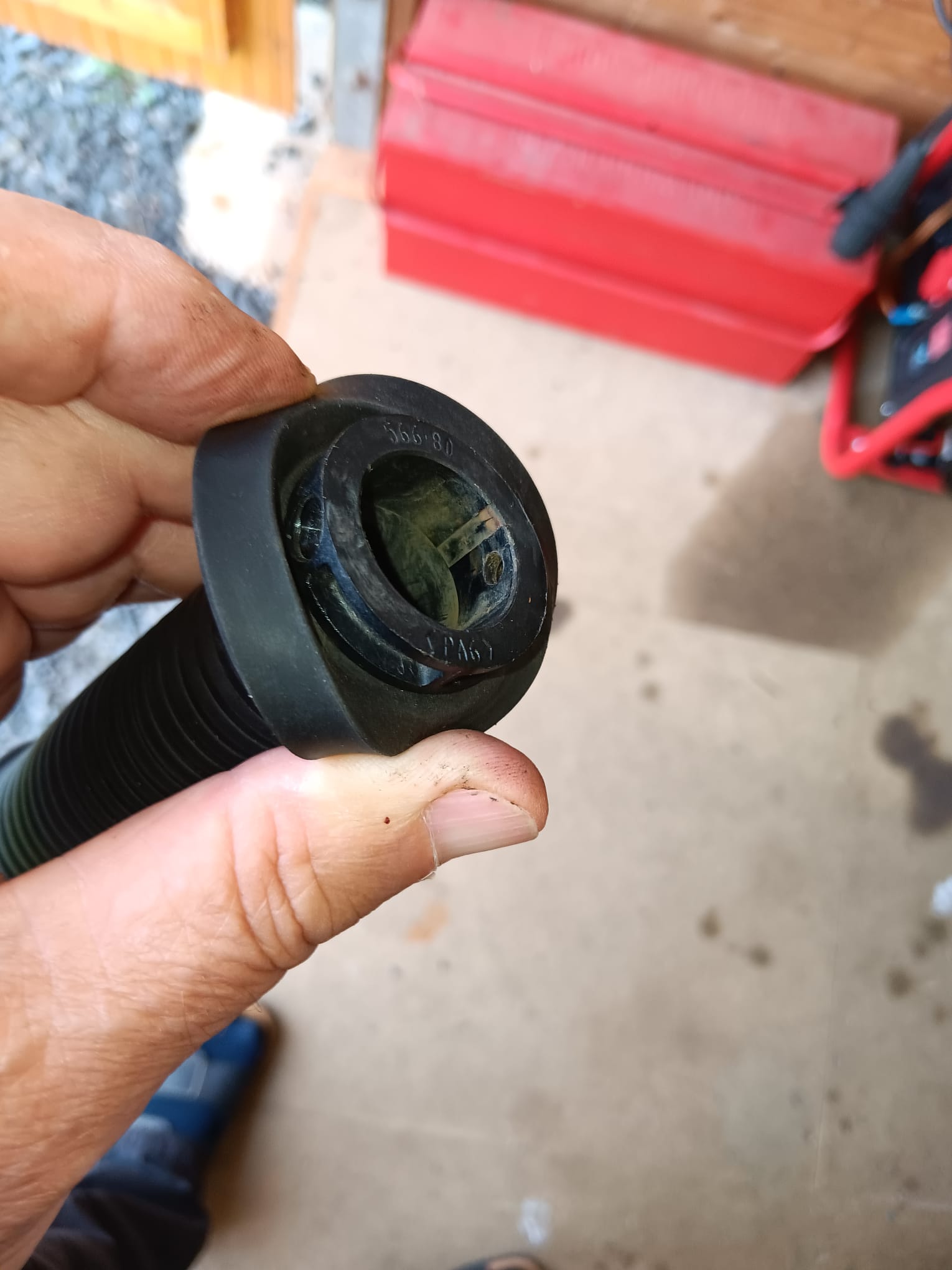

Der Gummigriff muss von der Kunststoffhülse runter, darunter befinden sich die Lötpunkte.
Hoffentlich ist der nicht fest verklebt sonst wirds schwierig. Mit dem kleinen Schraubenzieher vorsichtig dazwischen gehen und möglichst rundherum Spiritus rein laufen lassen, dann sollte sich der Gummi vom Kunststoff lösen.
Anschließend die Kunststoffhülse aufschieben und fest mit dem Lenker verbinden/verkleben, sie darf sich auf gar keinen Fall auf dem Lenker drehen. Die Kabel durch die Löcher fummeln und anlöten. Dann Funktionsprüfung, ob die Heizfolie warm wird. Wenn alles funzt, den Gummigriff aufschieben, mit etwas Spiritus rein gehts leichter. Fertig!
Fahren und warme Pfoten kriegen. Viel Erfolg!
Garelli
Garelli
11.07.2023
38
Westerwald
Hi, dank eurer Hilfe werde ich auf meine alten Tage noch zum Schrauber ;-) Ich konnte doch tatsächlich den Gummigriff so weit zurückschieben, dass ich an die Minikabels von der Heizfolie dran gekommen bin. Spiritus hatte ich keinen, Bremsenreiniger hat die Verklebung aber auch gut gelöst. Mehr schlecht als recht "angelötet" Minischrumpfschlauch drum und Gummi wieder zurückgeklappt. Und siehe da- es funzt- aber wer weiß wie lange. Deshalb habe ich mir über Kleinanzeigen einen Reservegriff zum Freundschaftspreis geordert. Den kann ich dann schnell montieren, wenn meine Behelfslösung den Geist auf Gibt. Nochmals Danke an alle.
