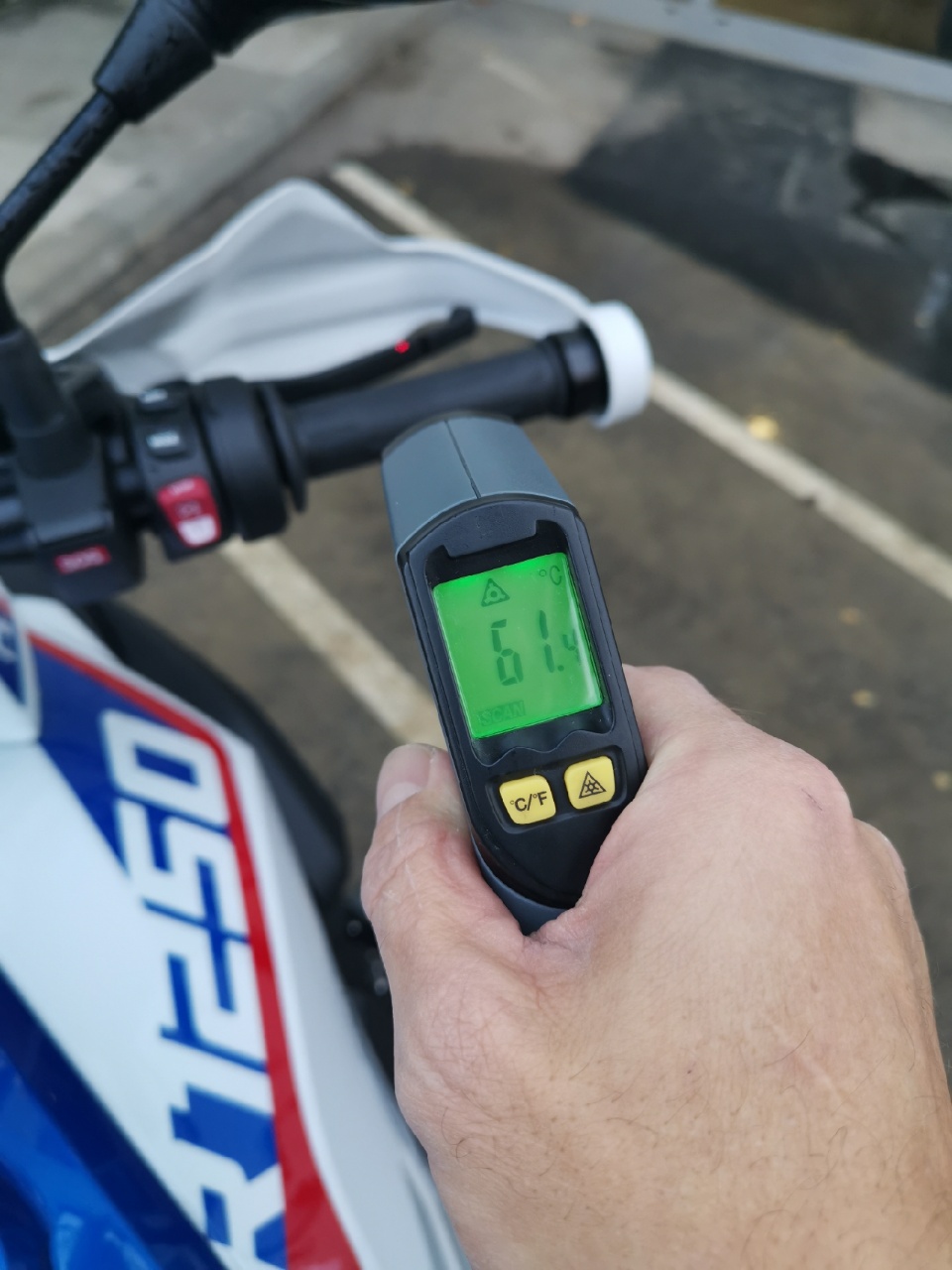

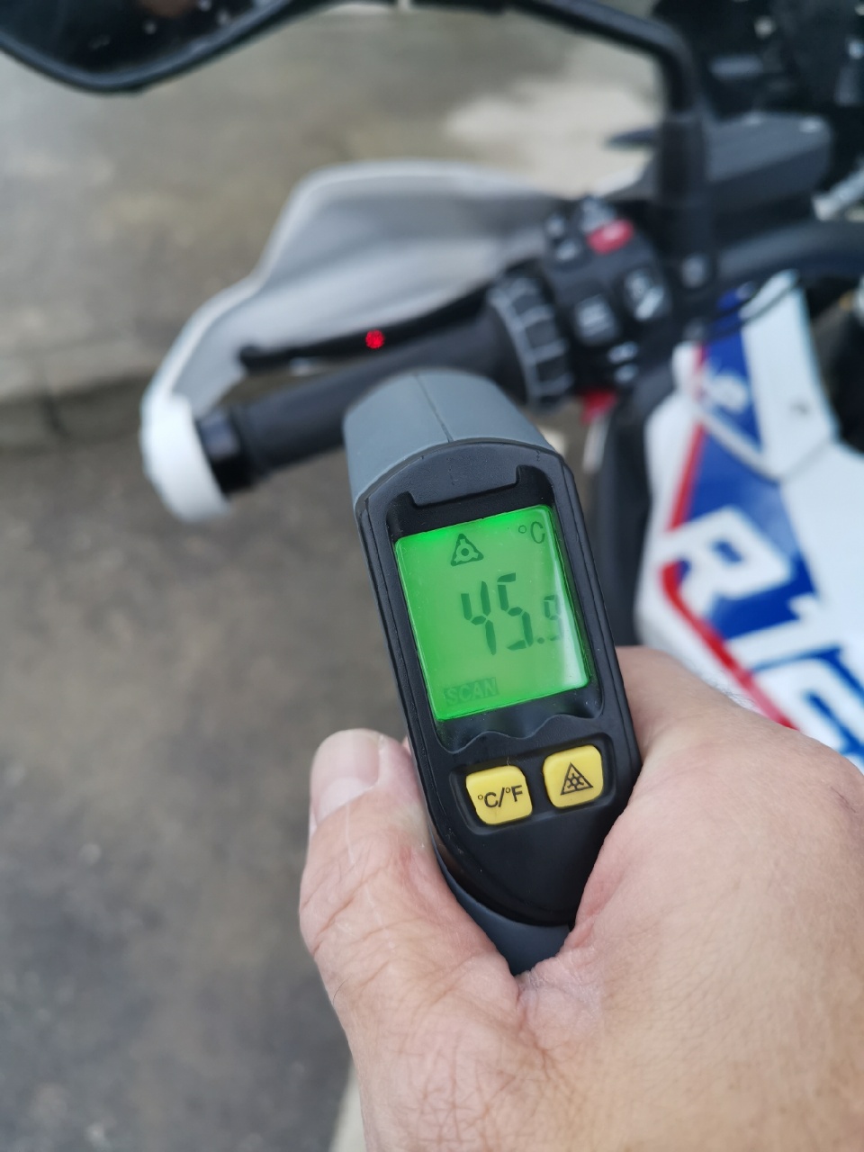

Ende der Woche müßte meine aus der Werkstatt kommen - dann wissen wir mehr. So habe ich sie abgegeben:
bitte kein Vollchecker-Kommentar, das der Laser-Messpunkt hinten auf den Griffen sichtbar ist. Gemessen wurde auf dem Gummi und das ist nur verrutscht wegen Messgerät plus Handy plus mangelnde Multitasking-fähigekeiten..:cool:
