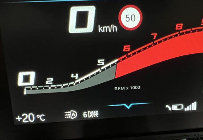

Meine Erfahrungen dazu.
R 1250 GS Rallye Style mit Baujahr Juni 2022.
Heizgriffe + Sitzbankheizung
Rechter Heizgriff wird definitiv wärmer wie der linke, da brauch ich keine Meßgeräte.
Meine Temperaturregelung hat fünf Stufen (einstellbar über das Multifunktionsrad mit Anzeige im TFT-Display).
Es beruhigt mich nur, das einige diese unterschiedliche Wärme "fühlen" und ich nicht der einzige bin, der sich da u. U. was einbildet.
Im übrigen bin ich auch der Meinung, dass das bei einem Bike in dieser Preisklasse besser von BMW gelöst werden muß.
Gruß Wolfgang

Testen? Am neuen Bike bei der ersten Tour mal überprüft wie sich das mit den Heizgriffen und der Sitzheizung so verhält. Wußte nicht das die Heizgriffe für mich neu in fünf Stufen geregelt werden können. Der Unterschied zwischen re. und li. ist so offensichtlich das man da nix testen muss. Es ist so und fertig. Der rechte Heizgriff wird wärmer wie der linke. Das hat mit testen nix zu tun sondern hat lediglich etwas damit zu tun alle neue Funktionen mal kennenzulernen.
