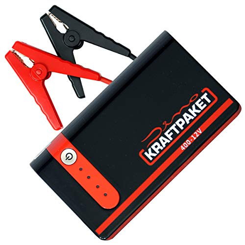

Vielen Dank für den Tipp. Sehr gutes Gerät für den Preis.
Allerdings widerstrebt es mir noch für eine 3 Jahre alte GS eine Starthilfe dabei zu haben. 😳
