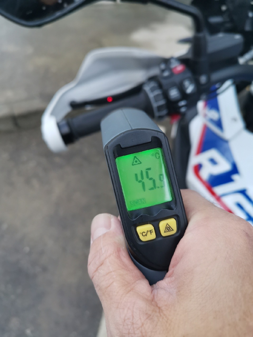

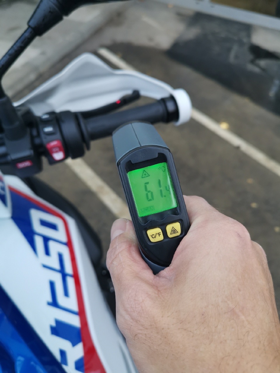

hatte eine 2019er, die mit unterschiedlichen Griff-Temperaturen links/rechts zu kämpfen hatte. In der Spitze bis knapp über 70 Grad. Die BMW-NL gab sich alle Mühe und hat dafür auch ein paar (Winter-) Monate gebraucht. Steuergeräte hin- und her getauscht, alles mögliche versucht. Gelöst werden konnte das nur Verwendung von Griffen, die für ein anderes BMW Modell vorgesehen waren. Vermutlich anderer BMW Zulieferer..
Foto zeigt Temperatur links/rechts bei EINER Einstellung. Welche, weiß ich nicht mehr...
Unabhängig von dem beschriebenen Problem mit den unterschiedlichen Tepmeraturen.
Sind das die Temperaturen die auch dann auftreten, wenn man den Griff mit den behandschuhten Händen umschliesst, so wie es vermutlich von den Konstrukteuren gedacht ist.
Mit der Umschlingung durch die Hände wird ja Wärme auf Handschuhe und Hände abgeleitet. Wieviel und in welcher Zeit können die Griffe dann Wärme nachliefern ? Gibt es Sensoren für °C in den Griffen und eine entsprechende Nachregelung in den einzelnen Heizstufen ? Denke eher, dass da in den einzelnen Stufen lediglich eine elektronisch begrenzte Größe an Strom fliessen darf.
Auf jeden Fall wird die Paarung der Flächen, Griffe und Handschuhe, eine entscheidenende Rolle bei dem Transfer der Wärme zu den Händen spielen.
Also wer seine Pfoten nur auflegt, den Griff nicht umfasst, wird ein anderes Heizerlebnis haben, als der Fahrer der die Griffe "vollflächig" anfasst.
Dicke Winterhandschuhe und die leichten Racinghandschuhe spielen sicherlich eine wesentliche Rolle bei der an den Fingern ankomenden Wärme.
