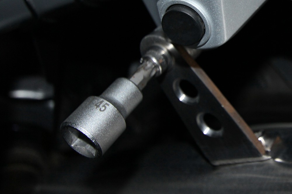

Hallo Peter,
da passt die Größe T45.
Klaus

Kann ich bestätigen. T 45. Deine Schraube schaut etwas "lädiert" aus. Vermutlich musste dann den Torx leicht einschlagen.
Günther

Hallo Peter.
Bei meiner 12er passt die Größe T45. Gerade nochmals getestet.
Gruß Günther

Torx T 45 passt.

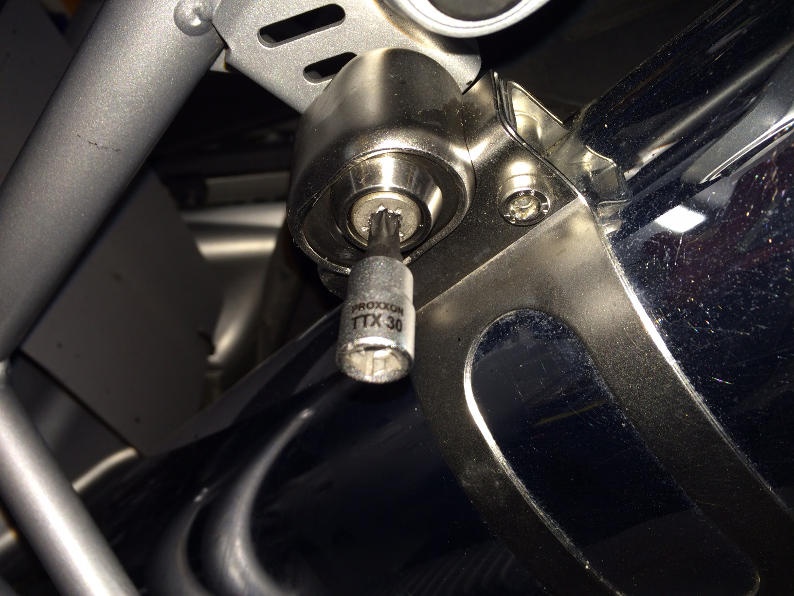

Das ist verdächtig... schaut mal hier, TTX30... der passt da rein, hat aber noch etwas Spiel...
TTX40 ist schon definitiv zu groß. Der Vorbesitzer war ein ganz penibler, kann mir kaum vorstellen
das der da irgendwas eingeschraubt hat was nicht original von BMW wäre.:(

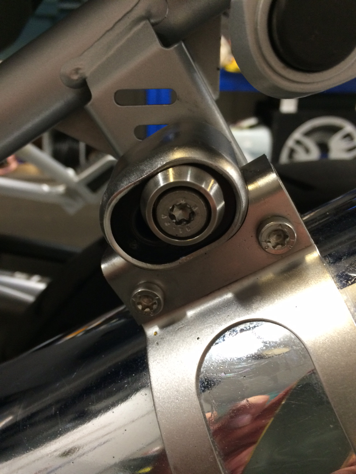

Hallo Peter,
die Schraube an Deiner GS schaut anderst aus! Habe an meiner den Zach mit der originalen Schraube befestigt:
Leider ein wenig unscharf.
Klaus
