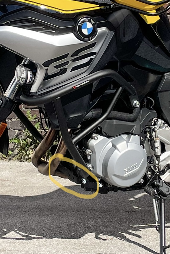

Die Sturzbügel sind von SW Motech. Den Ernstfall habe ich damit noch nicht testen müssen, aber die sind wirklich stabil. Zum einen werden die mit wirklich dicken und langen Schrauben (die auch zur Motorhalterung dienen) verschraubt, zum anderen werden sie vorne noch mit einer Strebe verstärkt, die beide Bügel verbindet. Die Sturzbügel haben auch ein ganz schönes Gewicht und sind daher recht massiv.
Wo werden die Bügel denn vorne noch verbunden? Das ist auf deinem Foto für mich nicht ersichtlich. Oder täusche ich mich da 🤔? Die hängen doch vorne oben frei in der Luft.

Hallo Maddin,
so stark sind die Luftverwirbelungen aber nicht. Ich bin mit der Scheibe schon eine Tour von 8 Stunden bei meistens so 130 kmh und hatte mit meinem schweren Klapphelm (ca. 1800 Gramm) keine Probleme mit der Nackenmuskulatur.
Ich habe die Verbindungsstrebe der Sturzbügel mal auf einem Foto markiert. Ich hoffe, dass man es erkennen kann.
Gruß Steffi
sie hängen oben wie Du es meinst, in dem Fall die Krümmung frei in der Luft, wenn Du es so sagen magst.

Ja, Maddin. Mit beiden Aussagen hast Du Recht. :daumen-hoch:

ja....jetzt sehe ich das! Unten hat man sie verbunden.

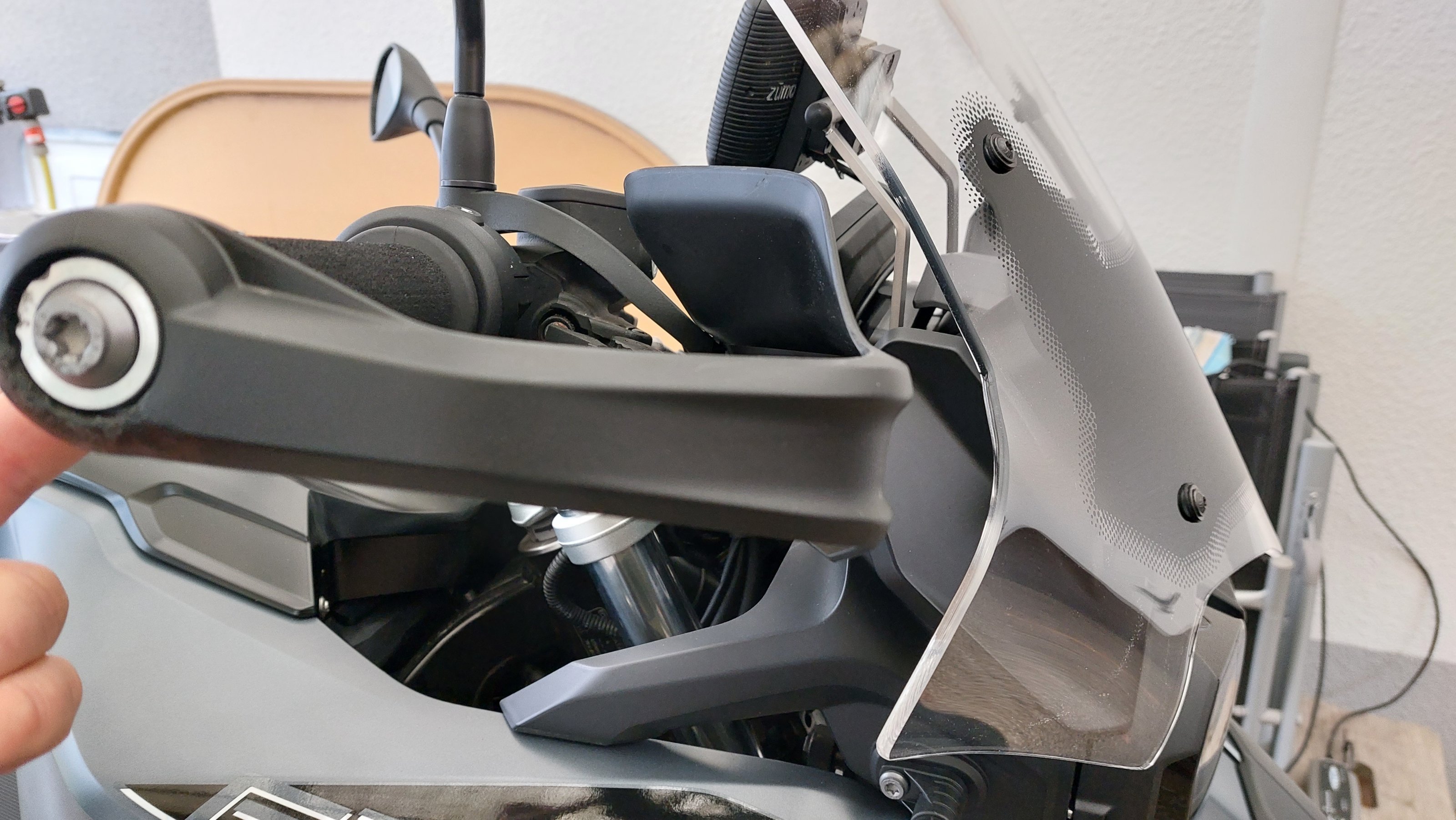

Überlege mir die Verstellung von Leebmann zu montieren, habe aber Bedenken, daß dann die Handschützer in der hohen Stellung gegen die Scheibe schlagen. Gibt es da Erfahrungen mit dieser Kombi?

Habe die MRA mit deiner gewünschten Verstellung, da kommst nirgends gegen.
Wenn ich mir da dein Foto ansehe, denke ich, brauchst keine Angst haben, dass das mit der von W nicht geht. Aber vielleicht meldet sich ja noch einer mit dieser Kombi.
Auf alle Fälle brauchst noch zusätzlich die 4 Schrauben für ca. 8€, glaub die waren länger. Egal, die jetzigen passen auf alle Fälle nicht. Also: mitbestellen

Ich hatte ebenfalls die Kombi MRA plus Verstellung, aber auf der 850er. Kein Rütteln; nur absolute Ruhe.
Auch da war reichlich Platz für die Handschützer.
Die Marathon hatte ich nicht getestet.

Die Handschützer haben bei vollem Lenkereinschlag in dem Scheibenausschnitt ihren Platz, kommt die Scheibe höher habe ich die Befürchtung, daß sie an die "Backen" der Scheibe kommen. Deshalb habe ich nach Erfahrungen mit der Wunderlich Scheibe gefragt, wegen der besonderen Form.

Die Scheibe kommt mit der Verstellung der 850er ja nicht nur nach oben, sondern auch ein paar cm nach vorne.
Sollte passen. Ansonsten einfach mal Wunderlich fragen, ob das passt.

Ich habe die W.Scheibe mit der ADV.Verstellung. In der oberen Position stoßen bei Lenkeischlag die Handschützer an die Scheibe
