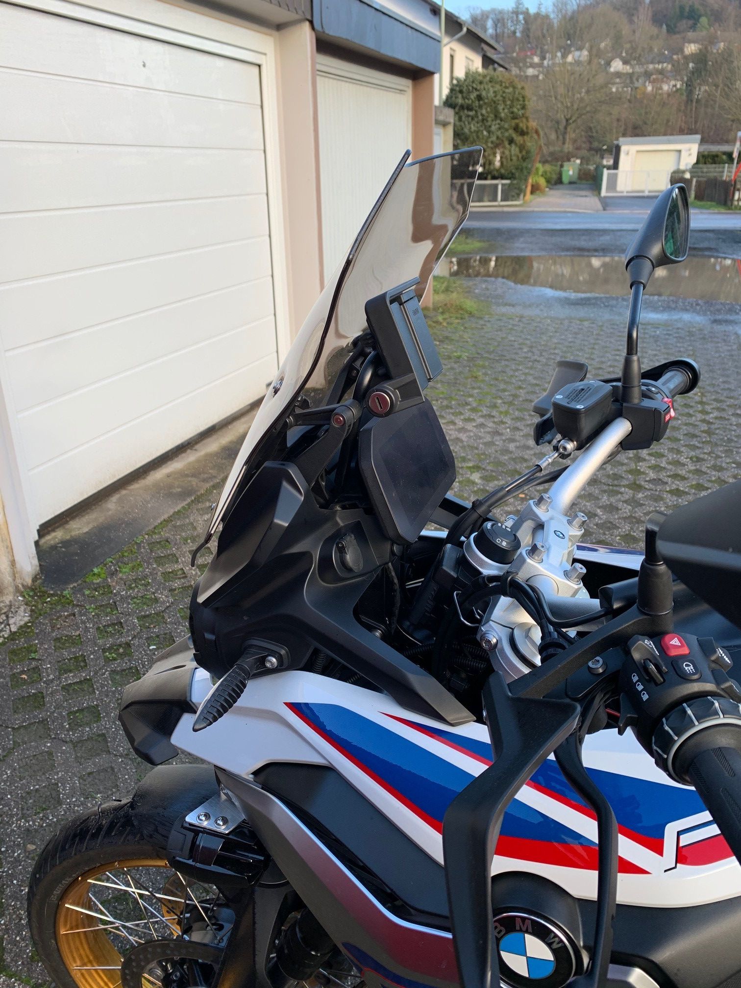

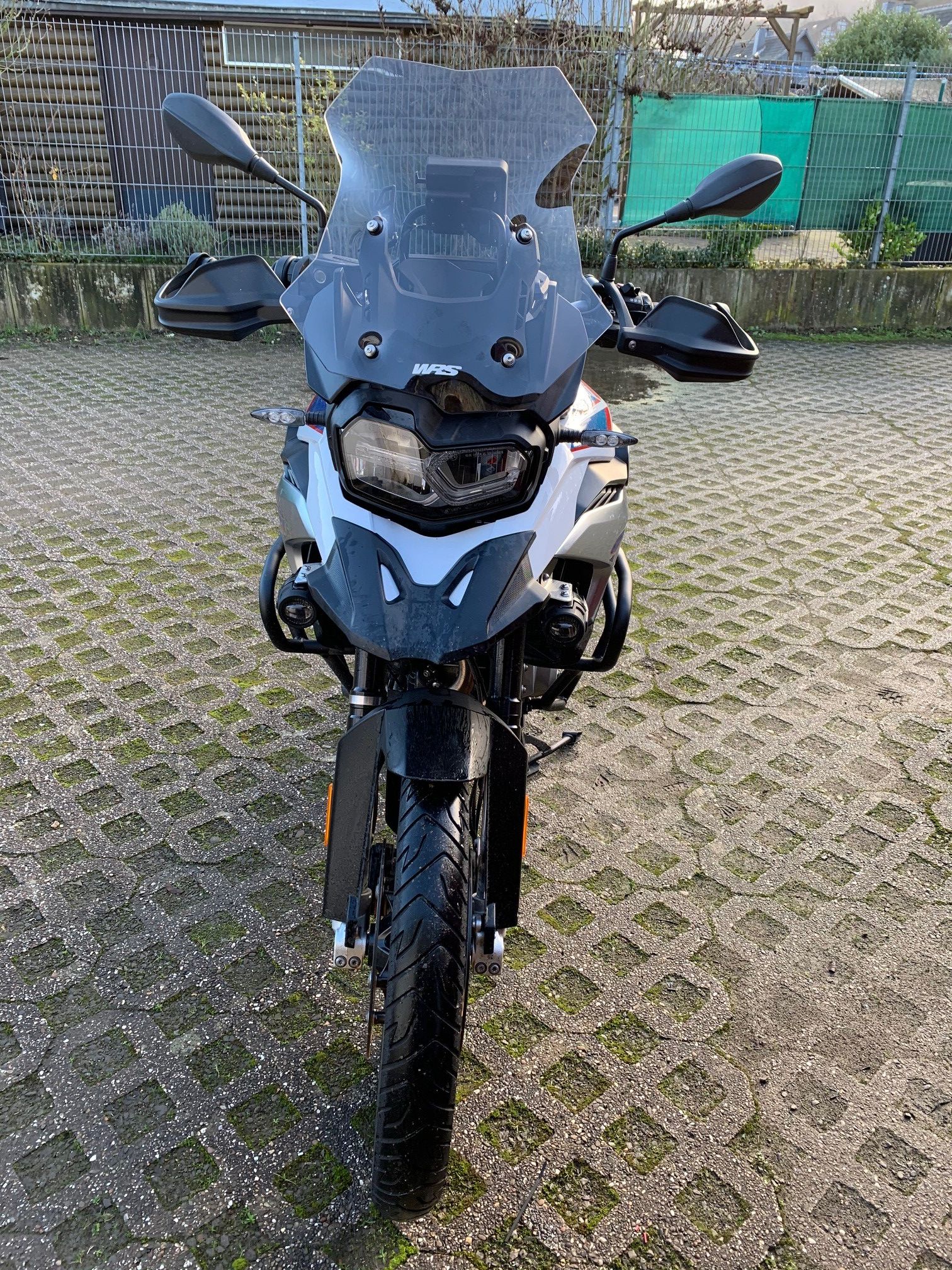

Ich habe mal testweise die WRS Caponord probiert. Optisch für mich mit die schönste Scheibe.
Leider sitze ich mit meinen 185 cm (und Sitzriese) ca 2 cm zu hoch. Ducke ich mich minimal, ist sofort Ruhe.
Die Scheibe steht hier zum Verkauf.

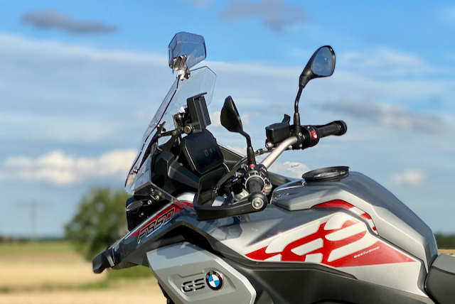

Hallo, da das Thema mit Scheibe, Wind und Geräusch tatsächlich ein Dauerbrenner ist und jeder seine eigene leidvolle Erfahrung mit den Originalscheiben gemacht hat, möchte ich mich hier auch einbringen.
Ok, an der 850 Adv ist ja eigentlich schon vieles besser diesbezüglich (Verstellung und höhere Scheibe). Trotzdem hatte ich bei flottem Tempo mächtig Krach am Helm, auch in der oberen Scheibenposition (Randbedingung: 179cm und Standard-Sitzbank). Dabei hatte ich gedacht, mit dem Schuberth eigentlich einen leisen Helm zu haben... Circa 3 cm Wegducken hat aber deutlich geholfen. Also musste die Scheibe höher. Mit Drittanbieter-Scheiben hatte ich an der 800er zuvor nicht die besten Erfahrungen gemacht, vor allem bzgl. Stabilität. Von einem Bekannten konnte ich mir aber einen Spoiler zum Ausprobieren leihen. Genau das war meine passende Lösung! Im Normalbetrieb reicht die Scheibe in der unteren Stellung, nur auf der AB oder längeren B-Straßen Etappen mache ich die Scheibe noch hoch. Es ist insgesamt deutlich leiser!
Wichtig ist beim Spoiler, das der Halter an der Scheibe leicht geknickt ist, da die originale Scheibe in der Mitte ja eines leichtes "Dach" hat. Insofern ist der Spoiler von W. genau richtig. Am Anfang muss man noch ein bisschen probieren, welche Höhe und Neigung des Spoilers passt (Inbusschlüssel in der Jackentasche!), aber dann ist es perfekt. Es war mir wichtig, dass ich immer über die Scheibe incl. Spoiler auf die Straße gucken kann.
Insgesamt finde ich die Optik so am wenigsten verschandelt (meine Meinung!), ich bin zufrieden. :coo8ol:

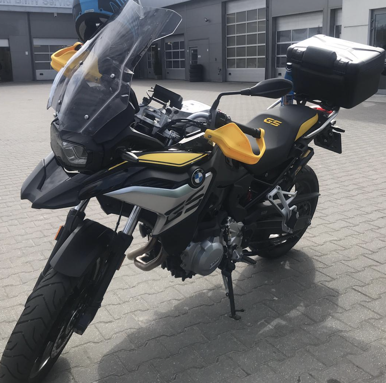

ich habe Samstag meine neue F750 GS 40 years edition vom Händler abgeholt und bin neu im Forum.
An der Maschine ist das kleine Windschild montiert. Da ich 1,80 cm groß bin möchte ich gerne ein Tourenschild montieren, das höher als das originale höhere Windschild von BMW ist.
Ich habe aber noch nichts finden könnnen. Bei Givi steht auf der Website, dass die ABE noch in Vorbereitung ist. Bei Wunderlich und Hornig sind keine ABE´s auf der Seite zum Download.
Hat hier schon jemand ein für die 40 years edition zugelassenes Windschild montiert?

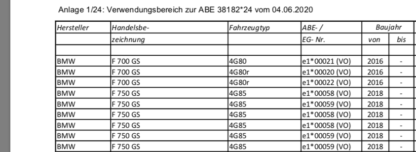

Wenn der Maschinentyp und die E-Nr nicht aufgeführt sind ist die ABE aktuell nicht gültig. Da sich mechanisch nichts geändert hat könnte Puig relativ leicht einen Nachtrag der ABE machen aber his dahin ist die Scheibe genau genommen nicht zugelassen.
Ich würde das einfach mal bei Puig nachfragen.
Es ist allerdings eher unwahrscheinlich, dass man damit tatsächlich mal Probleme bekommen würde. Zulässig ist es aber so leider nicht
