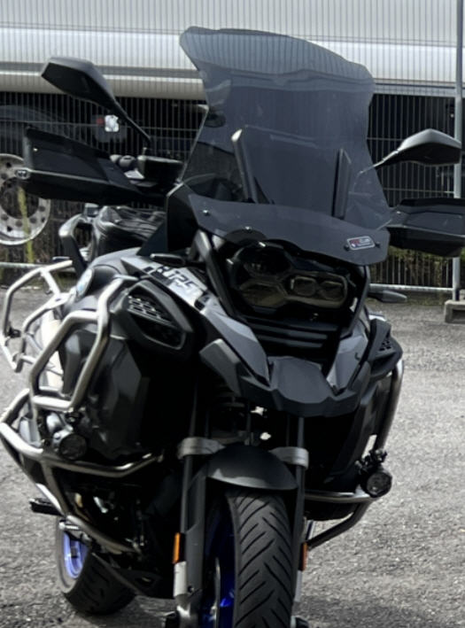

Bei mir (1,96) herrscht seit der Scheibe von Givi Ruhe. Wenn die Scheibe oben ist, kann ich mit Jethelm fahren.
