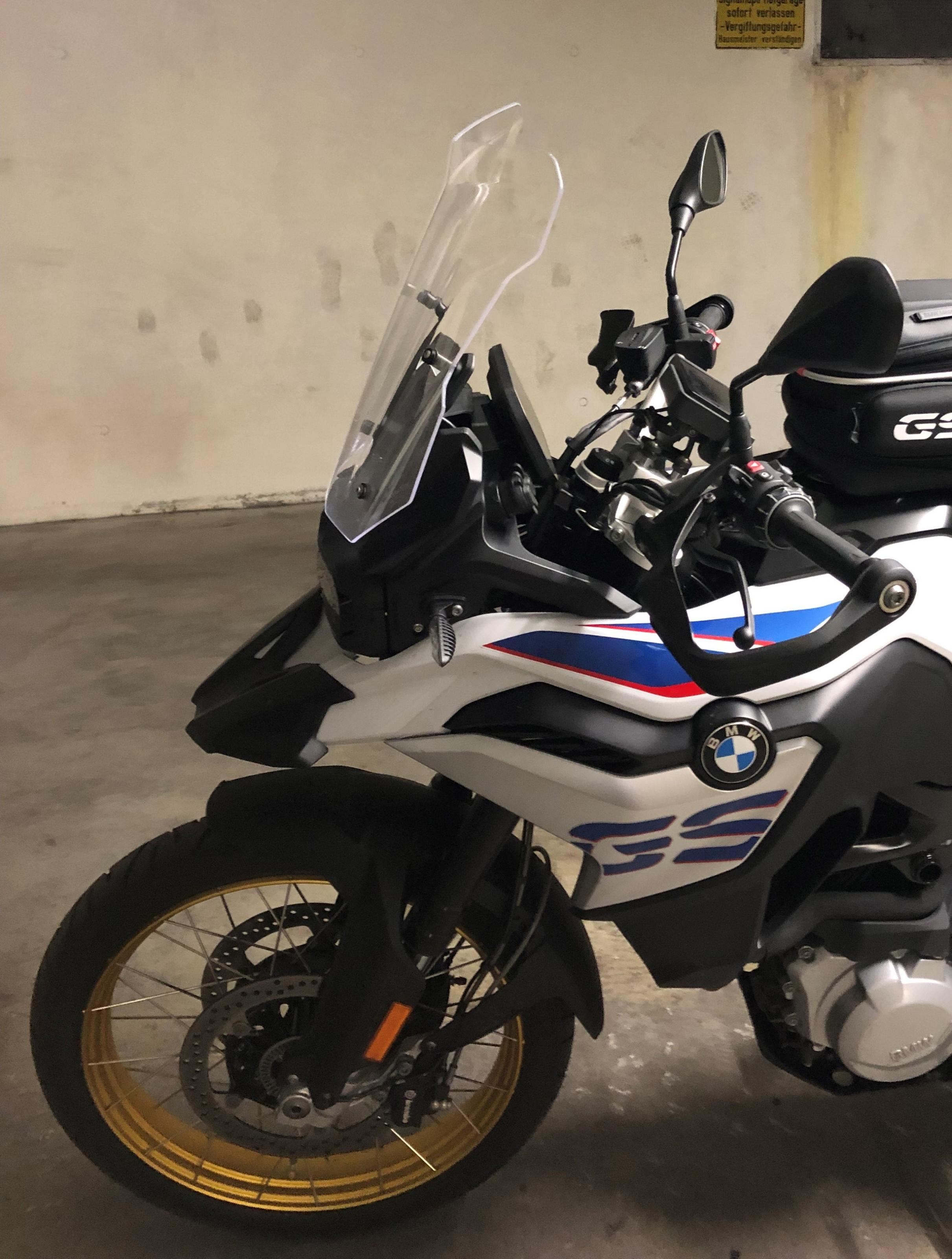

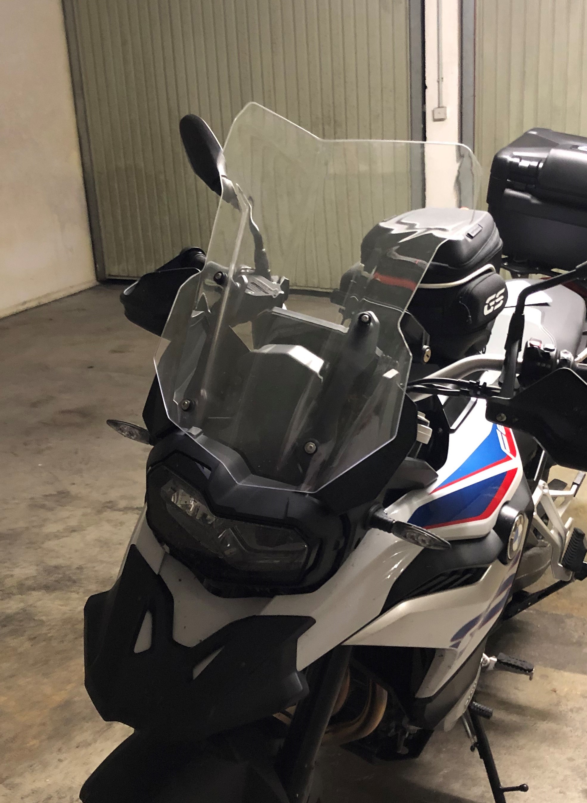

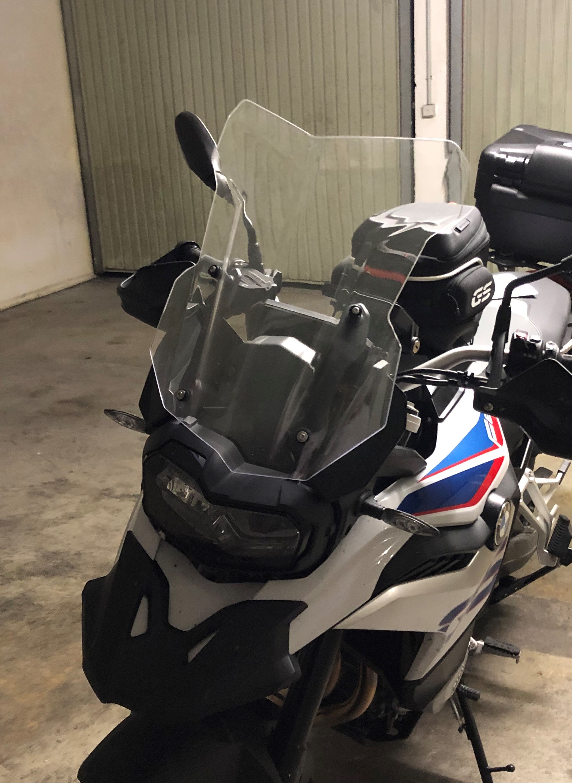

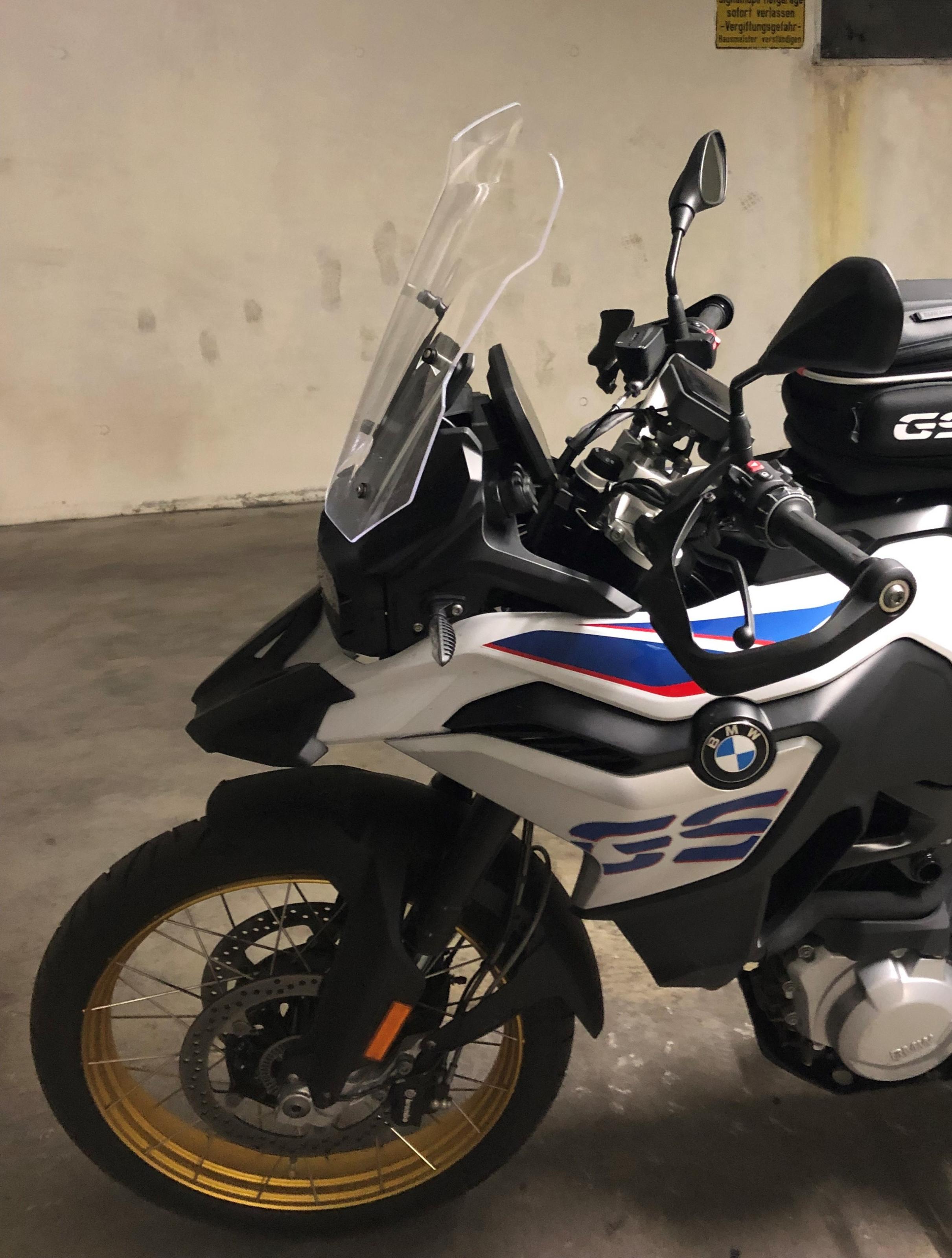

Ich hab die Wunderlich Verkleidungsscheibe »MARATHON«.
Einfachste Montage und perfekt für mich. Bin 1.83m gross.
Ich hab aber die normale Sitzbank und muss irgendwas ändern. Auf der F800er GS bin ich viel höher und bequemer gesessen.
Vermutlich werde ich mich auch beizeiten eine Lenkererhöhung einbauen.
Gruss, Nick

Hallo
Gruss, Nick
......hast du eine Spiegelverbreiterung gebraucht, oder den Lenker verstellen müssen, damit sich der volle Lenkereinschlag ausgeht ?
LG, Franz
F8X0GS
21.06.2018
20
Hallo Franz
Nein. weder noch.
Passt perfekt ohne alle Anpassungen
