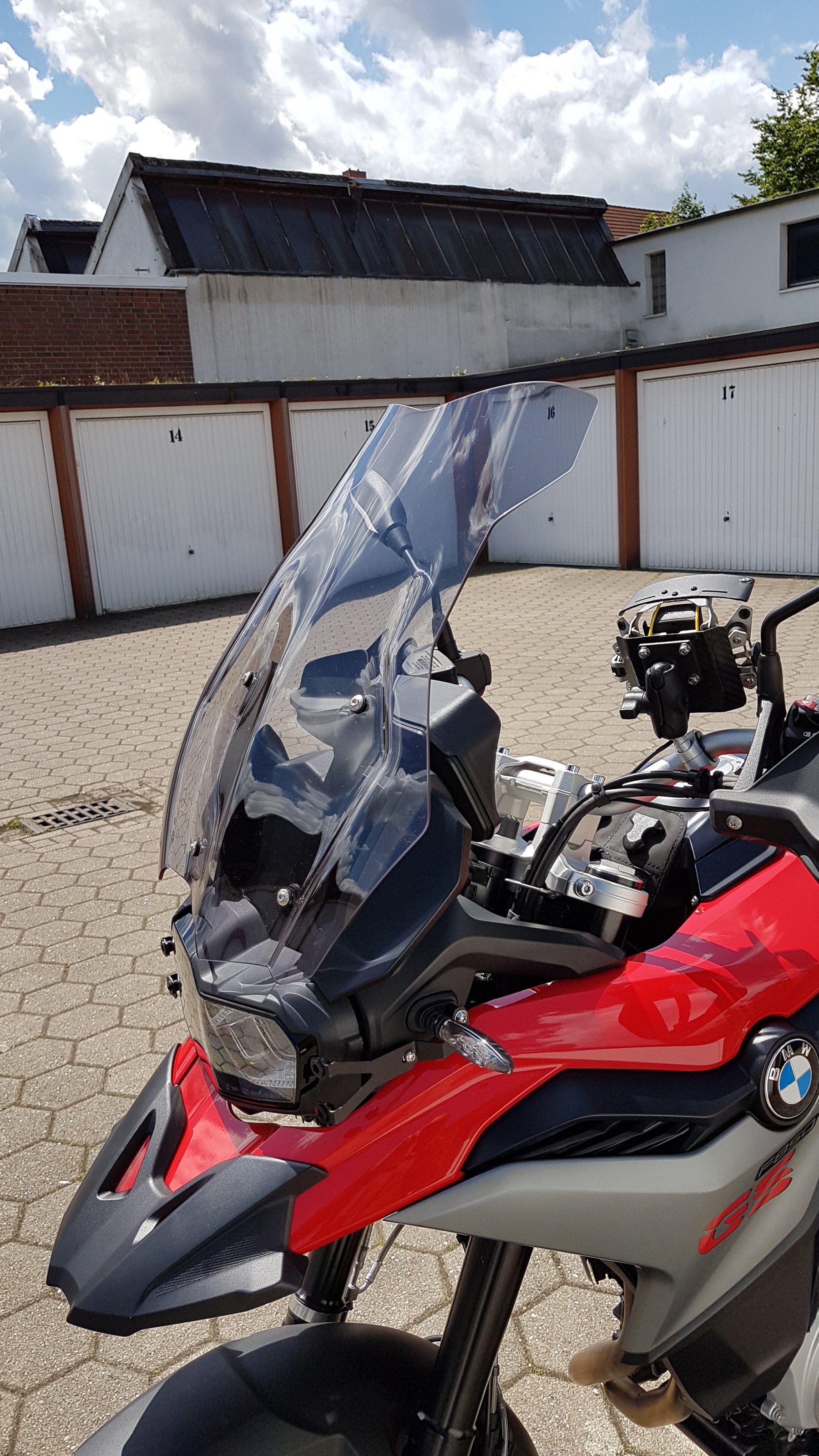

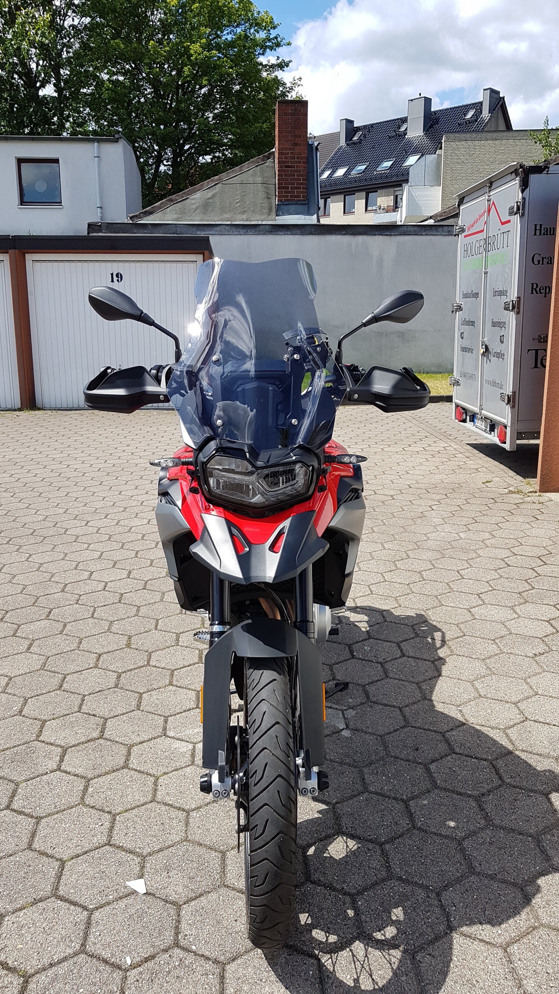

Moin moin
Hier einmal meine Scheibenlösung.
An meiner 850GS ist jetzt eine PUIG Tourenscheibe (54 cm hoch) montiert. Da sie bei vollem Lenkeinschlag an die Spiegelarme anschlägt, habe ich den komplettenScheibehalter demontiert und oben 15mm und unten 5 mm unterlegt. Die Anstellung verändert sich und trotz stürmischem Wind gestern war es bei 130 relativ ruhig. Bin 189cm lang und habe den Standardsitz montiert. Die GFK-Zwiebel vibriert ganz leicht. Hatte bisher eine R80GS ohne Scheibe und da war es akustisch genauso laut mit meinem Schuberth J1.
Heute habe ich den Scheibenhalter oben und unten mit 20mm unterlegt, sodass der Anstellwinkel der Serie enstpricht. Als Helm kam der Schuberth M1 zum Einsatz. Der Kopf lag ruhiger im Wind. Akustik um welten angenehmer als mit dem J1-Helm.
Es ist offensichtlich, dass die steilere Scheibe mehr Verwirbelungen brachte.
In der Stadt trifft der Wind die Augen, sodass das Visier 1/3 zugemacht wurde oder Sonnenblende runter und es passte.
Für mich ist es fast perfekt und ich überlege noch, die Scheibenverstellung der ADV zu montieren.
So habe ich es optimal in der Stadt und auf schnelle Autobahnetappen.
Bin alles ohne Ohrenstöpsel gefahren.
Der Scheibenhalter der GS ist im oberen Bereich sehr weich. Ich habe zwischen den beiden Schraubpunkten der Scheibe etwa in der Mitte der Arme Gummi geklemmt sodass der obere Punkte weniger Druck aufnimmt und alles erheblich mehr Festigkeit bekam.

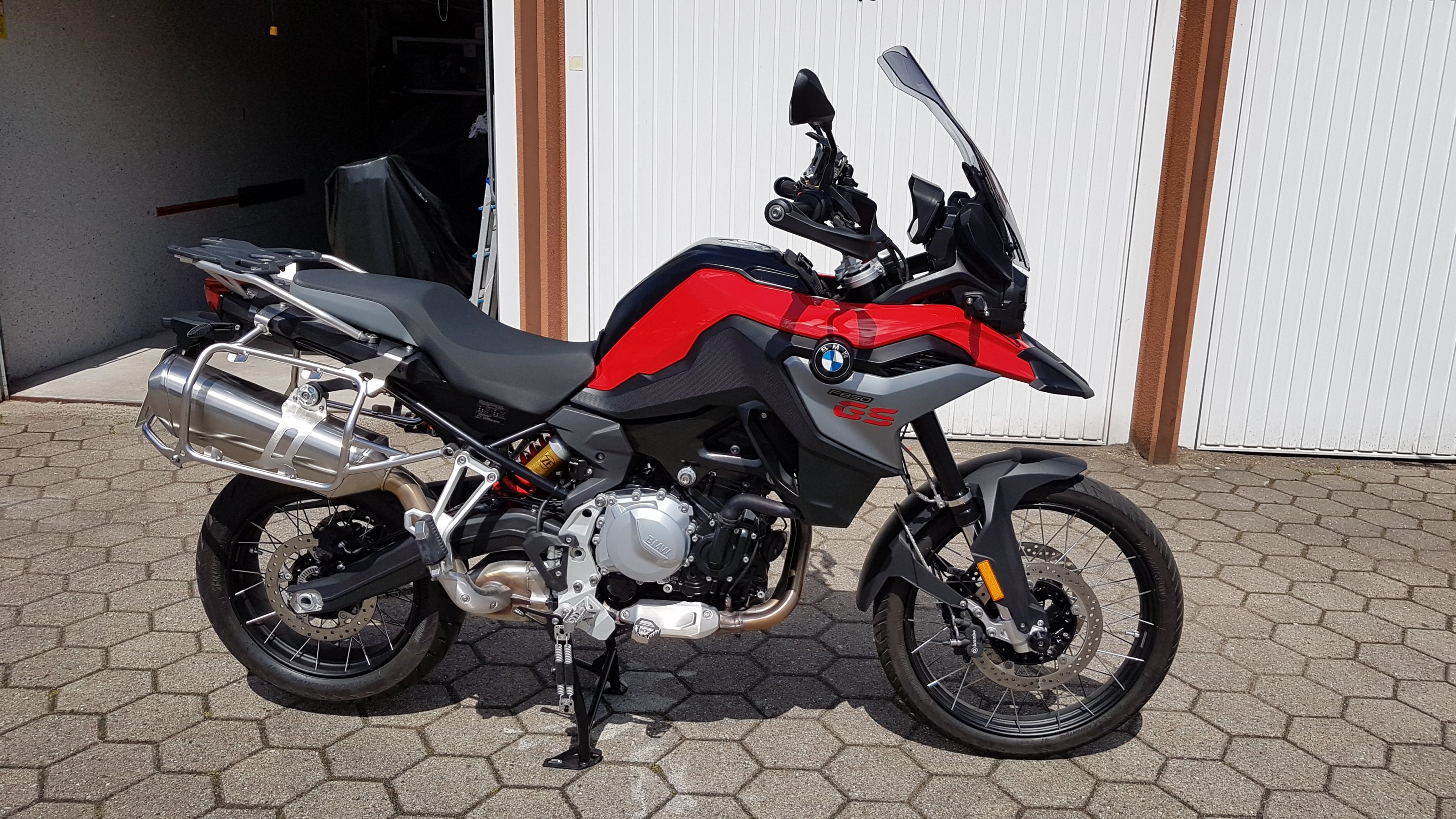

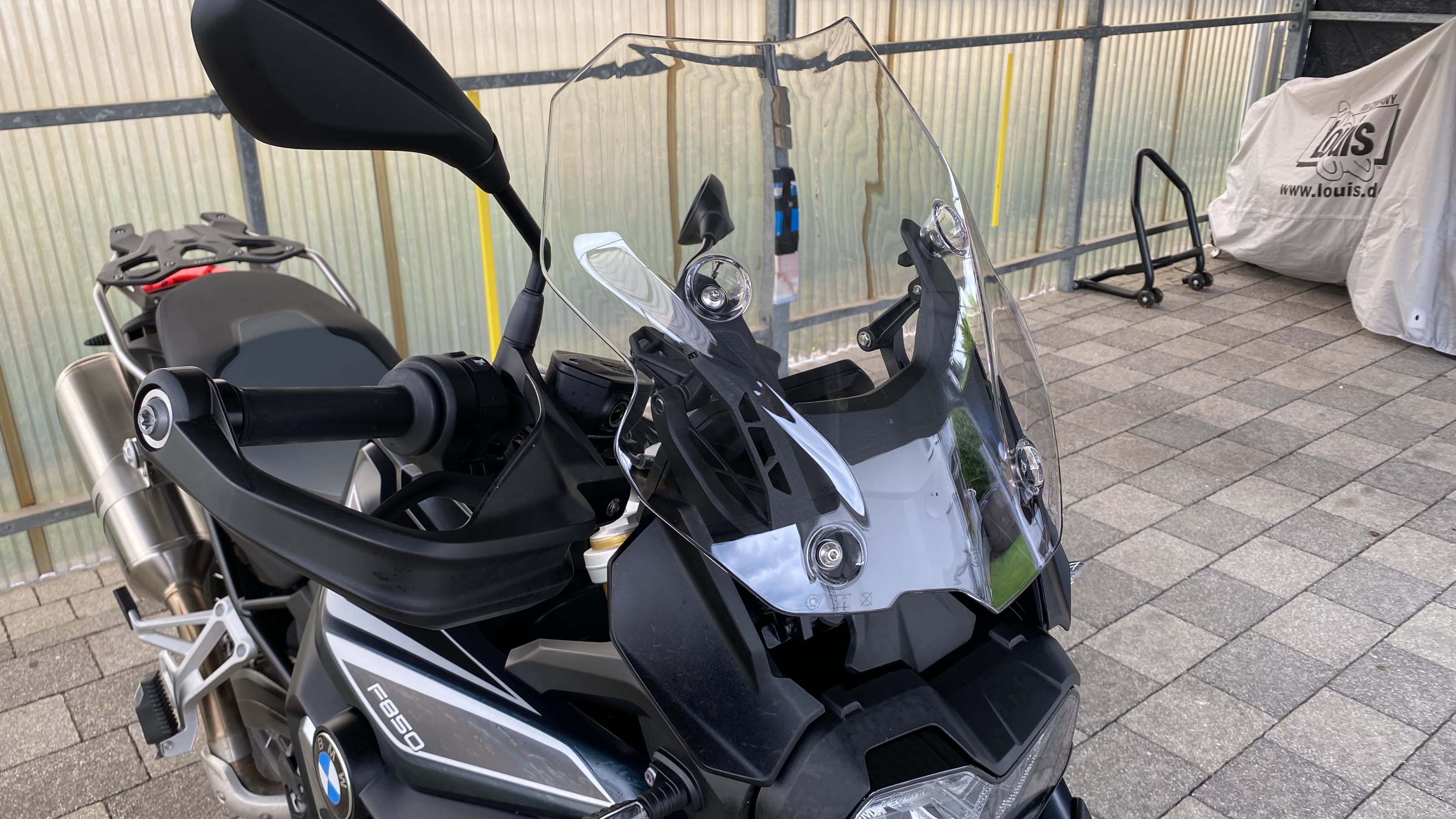

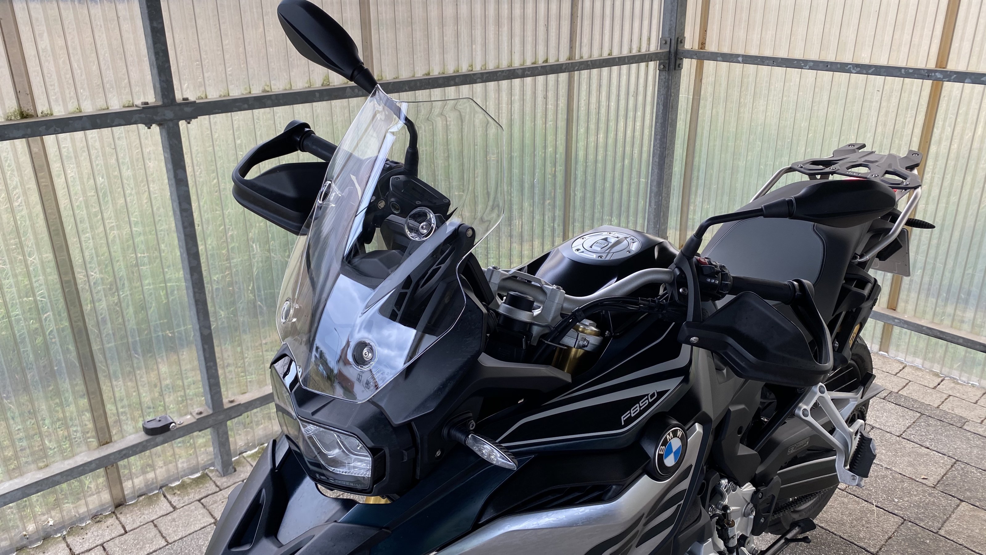

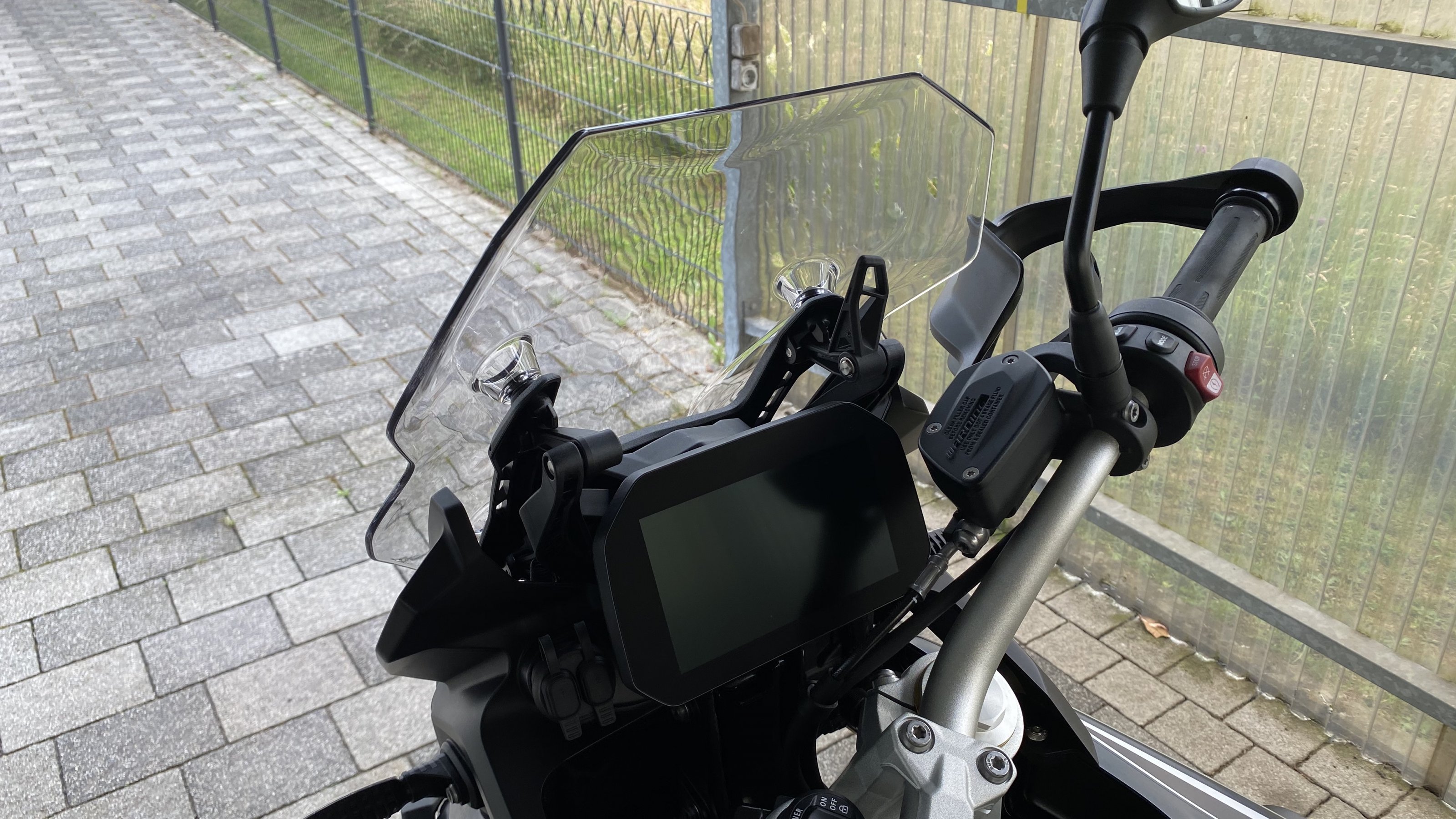

Moin Michael
Die Serienscheibe war auszuhalten. Als ich in der Lüneburger-Heide unterwegs war, war mein Helmvisier nach knapp 2 Stunden so voll mit Flugsaurieren, dass ich es beim Boxenstopp reinigen musste. Auf dem Windschild waren dagegen kaum welche. Es war somit klar wo der abgelenkte Wind mich trifft.
Auf den Fotos ist die Scheibe oben 15 und 5 mm unterlegt. Die Scheibe ist leicht getönt

Welchen Effekt haben die Unterlegungen?

Hej Michael.
Ich wollte die den Winkel der Scheibe verstellen und sehen wie es sich auswirkt. Erst dabei fiel mir auf, dass die Scheibe bei normaler Montage bei vollem einlenken an den Spiegelarmen anschlägt.
Aktuell ist die Scheibe oben und unten 20 mm unterlegt und zwar nicht zwischen Scheibe und Halter, sondern unter dem Halter. Neben dem praktischen Nutzen gefällt es mir auch optisch weil die Scheibe "schwebt".

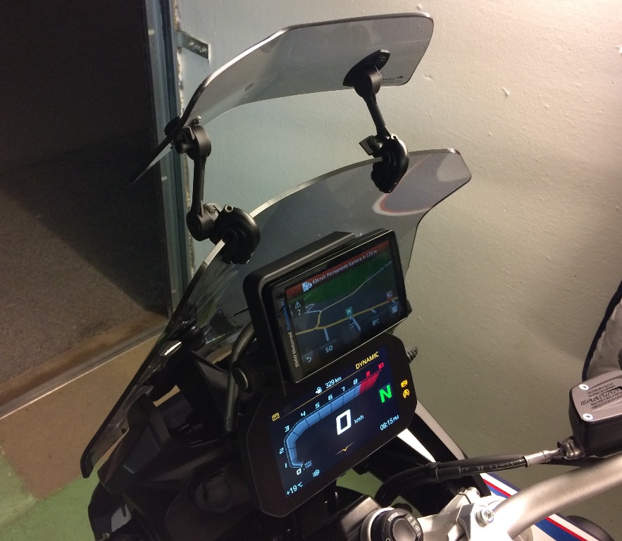

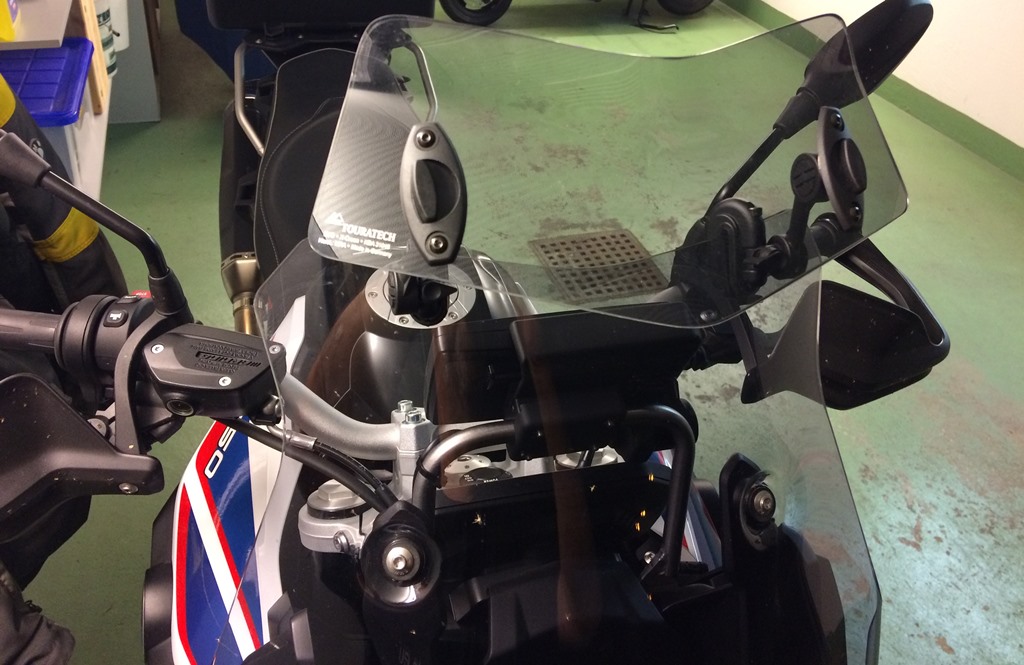

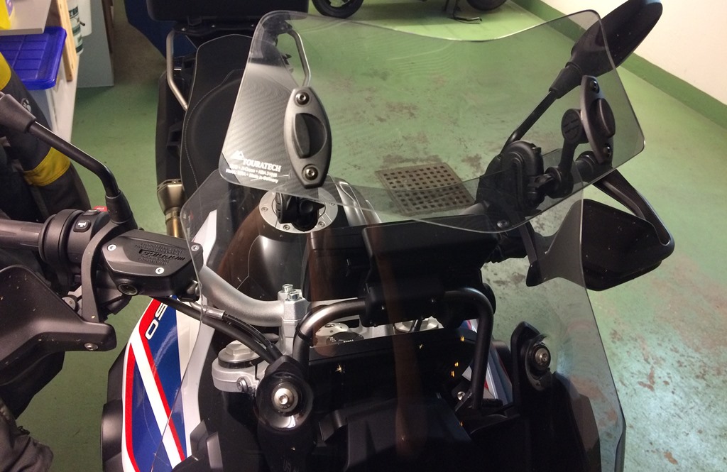

Moinsen zusammen,
habe seit ca. 12.000 KM die Marathon Scheibe inkl. Verstellung bei meiner F 850 GS drauf. Kann bisher nur von guten Erfahrungen berichten. Ich bin knapp 2m groß und muss sagen bei voll ausgefahrener Scheibe sehr gut. Gut, der Verstellmechanismus mit 2 Stellschrauben und das verschieben ist etwas hakelig schon mal aber funktioniert gut.
Auf der BAB hoch und im Stadt oder Landstraße Bereich herunter. Passt.Bei voll ausgefahrener Scheibe lässt sich der Winkel nochmal etwas verstellen. Der Mittelsteg eignet sich sehr gut als Handyhalter. Bin bisher zufrieden und günstiger als orig. BMW. Auch wenn original vielleicht schöner wäre.
Sonnigen tag noch
Gruß Hardy

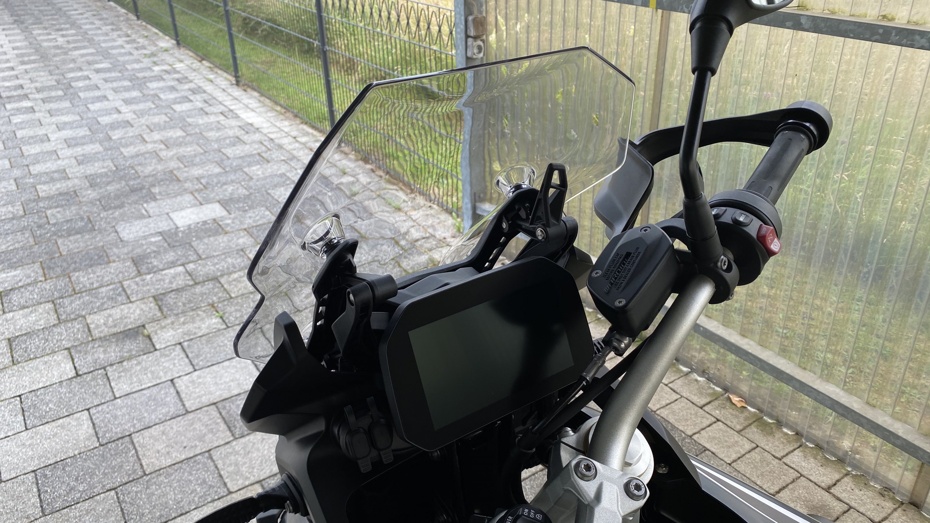

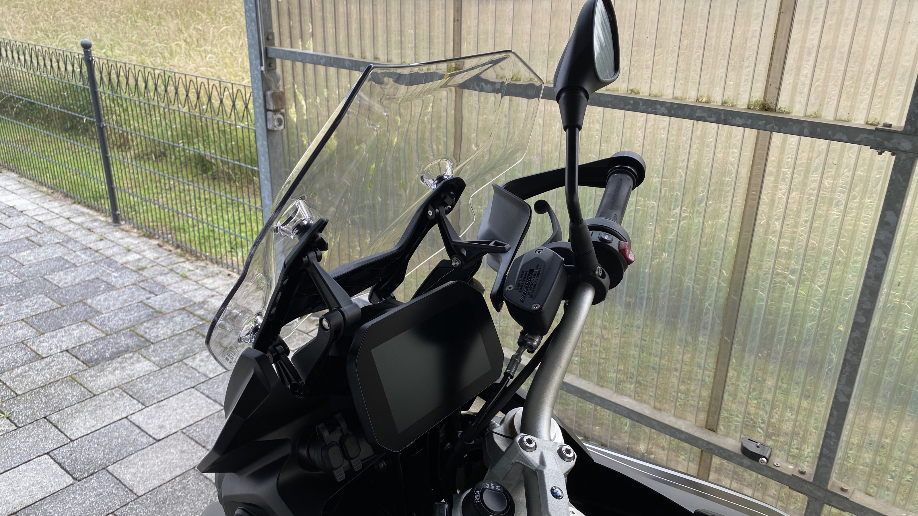

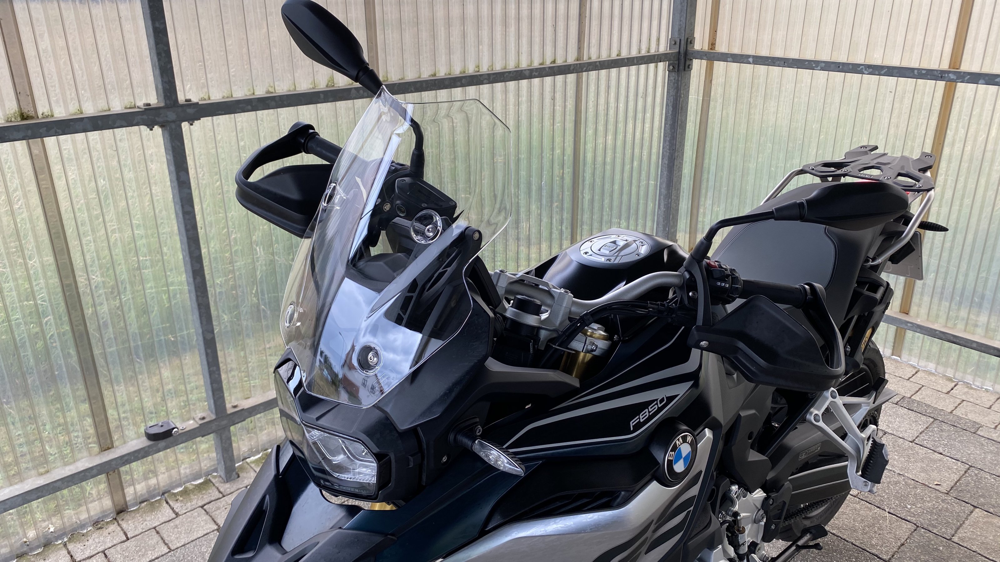

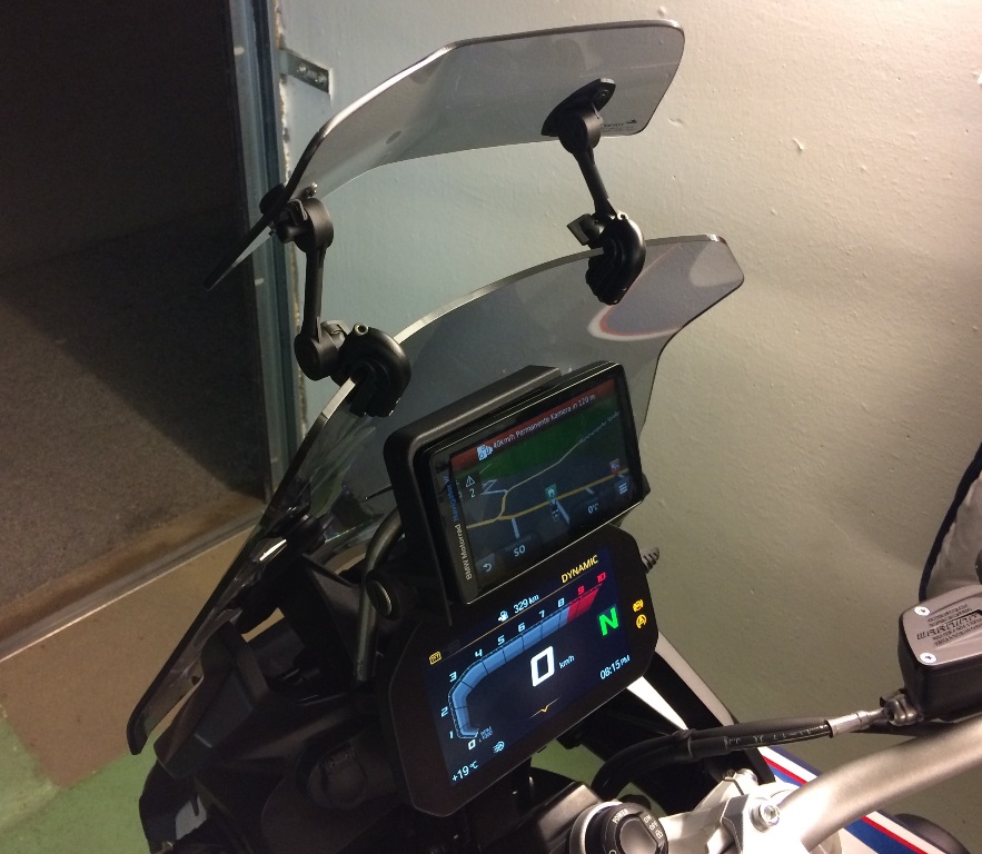

Hallo zusammen,

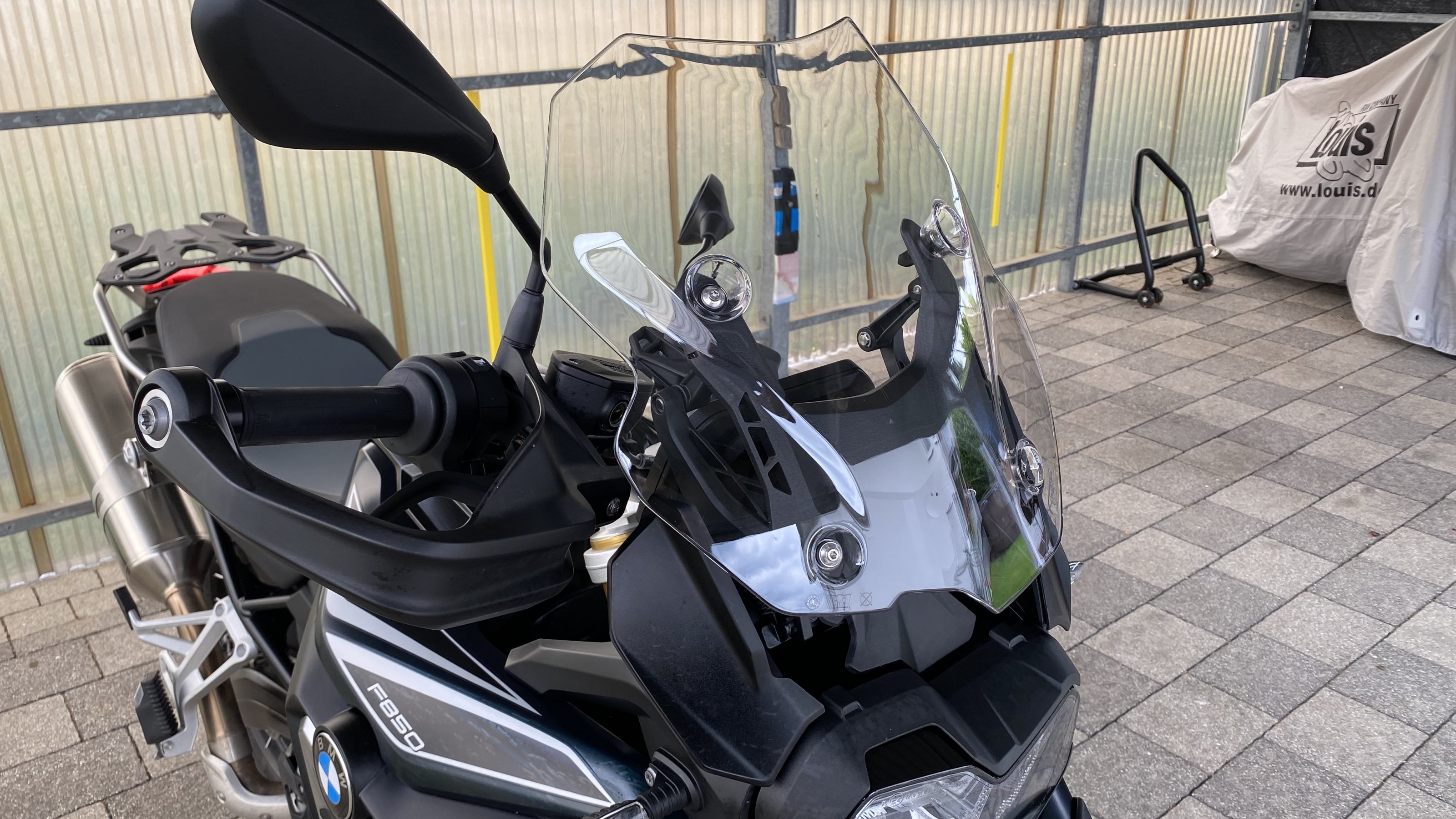

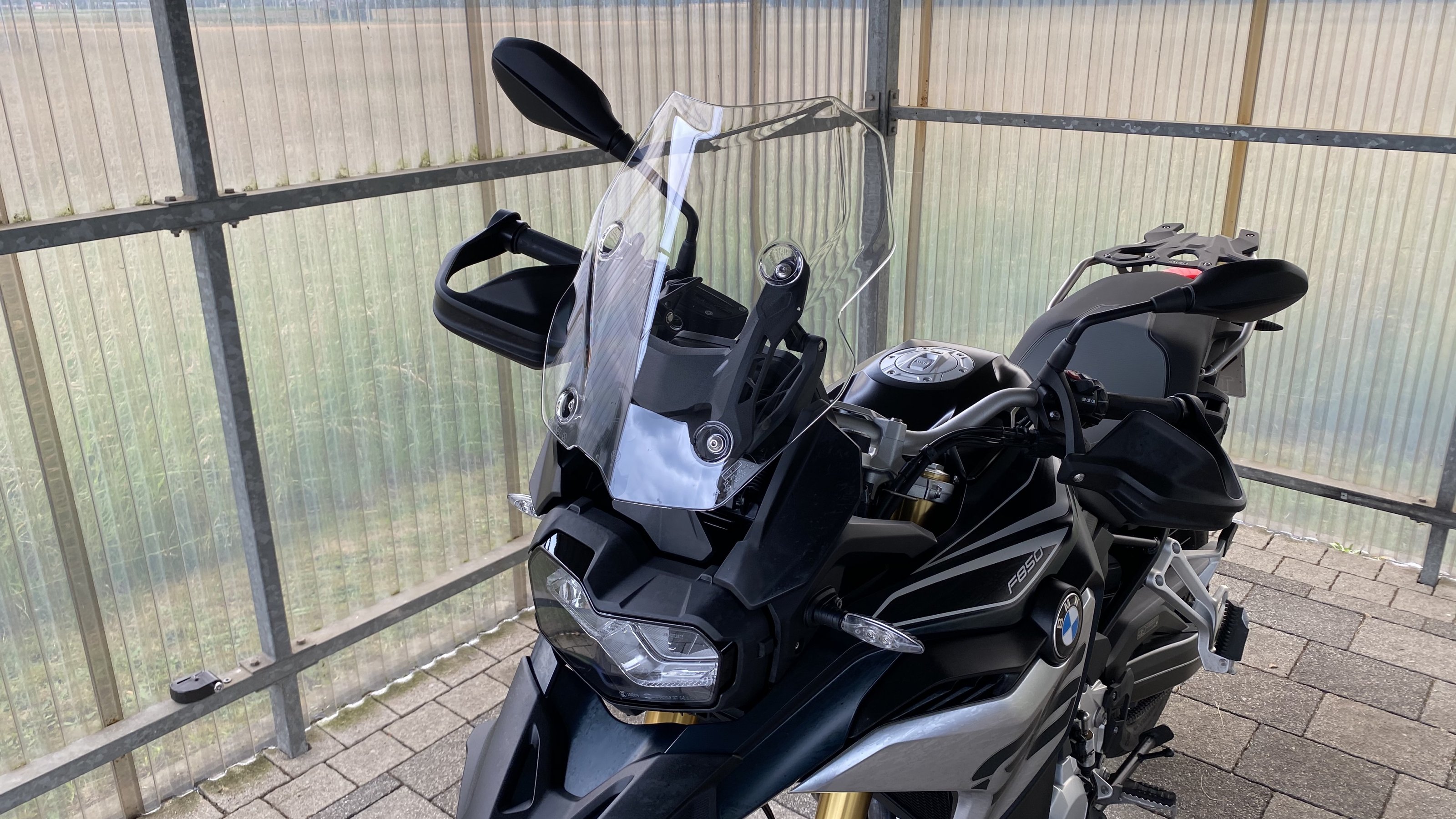

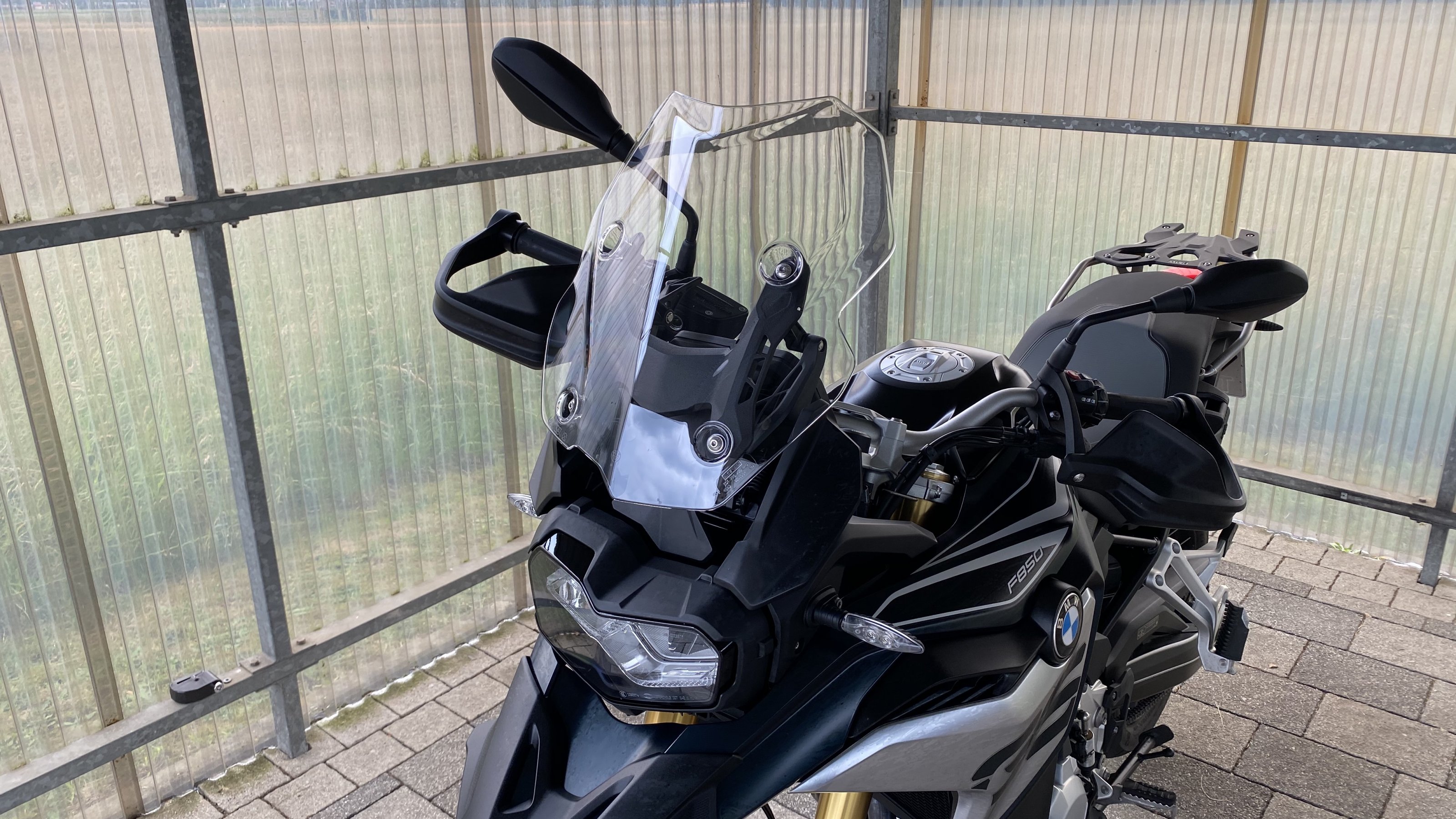

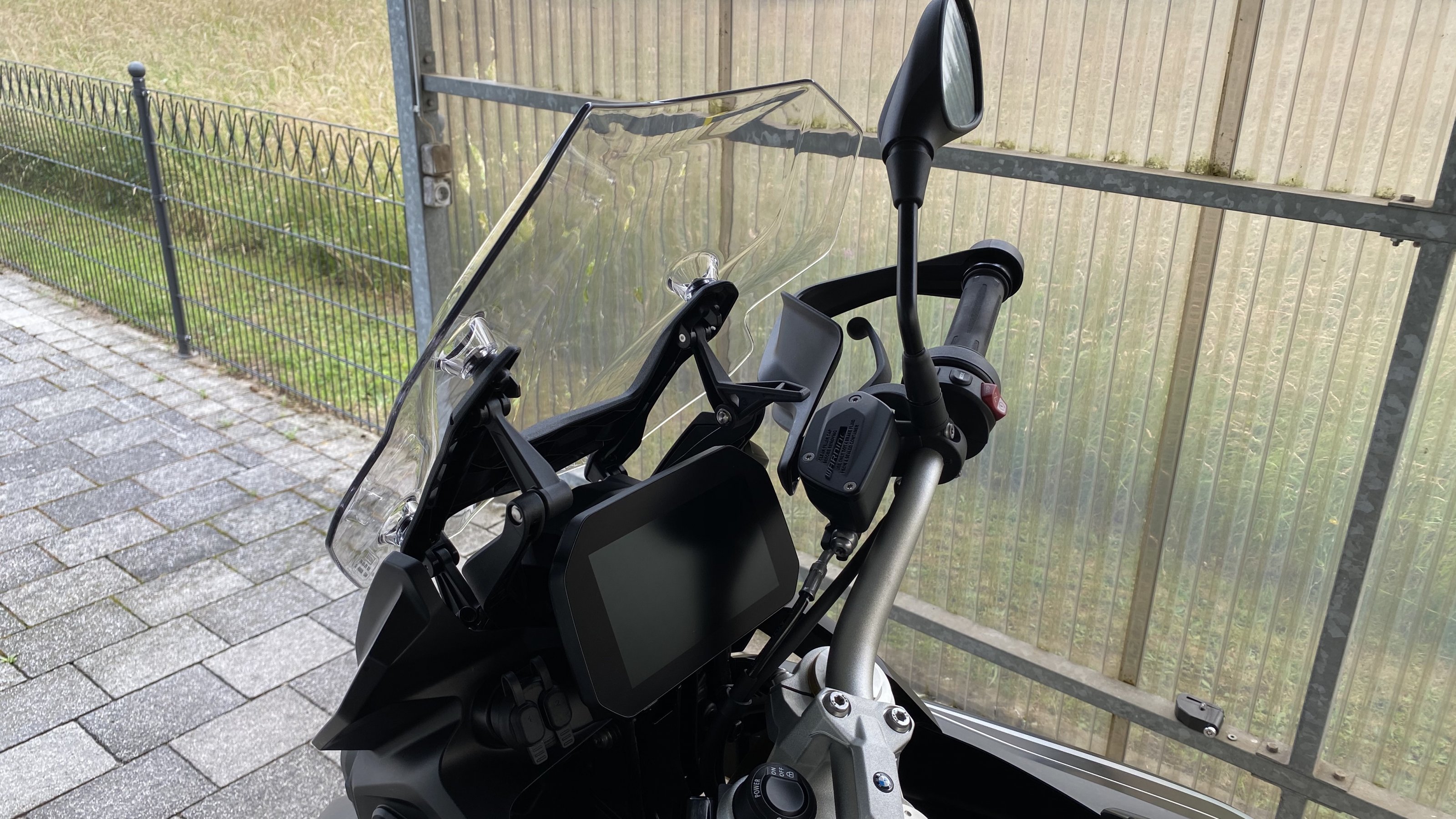

auch von mir ein kleiner Zwischenbericht. Ich habe die orig. BMW Scheibenverstellung (von der Adv.) und das große BMW Tourenschild an meiner F 850 GS verbaut. Konnte einen ersten Test durchführen. Bei meiner Größe von 186cm war bei ausgefahrener Scheibe der Oberkörper und Kopf weitestgehend ruhig und ein Fahren auch bei 160 KM/h war ohne größere Probleme möglich. Die Geräusche hielten sich in Grenzen. Über weitere Erfahrungen werde ich berichten.
Jürgen

Hi Michael,
hab schnell ein paar Bilder gemacht. Hoffe du kannst alles soweit gut erkennen.
Jürgen
