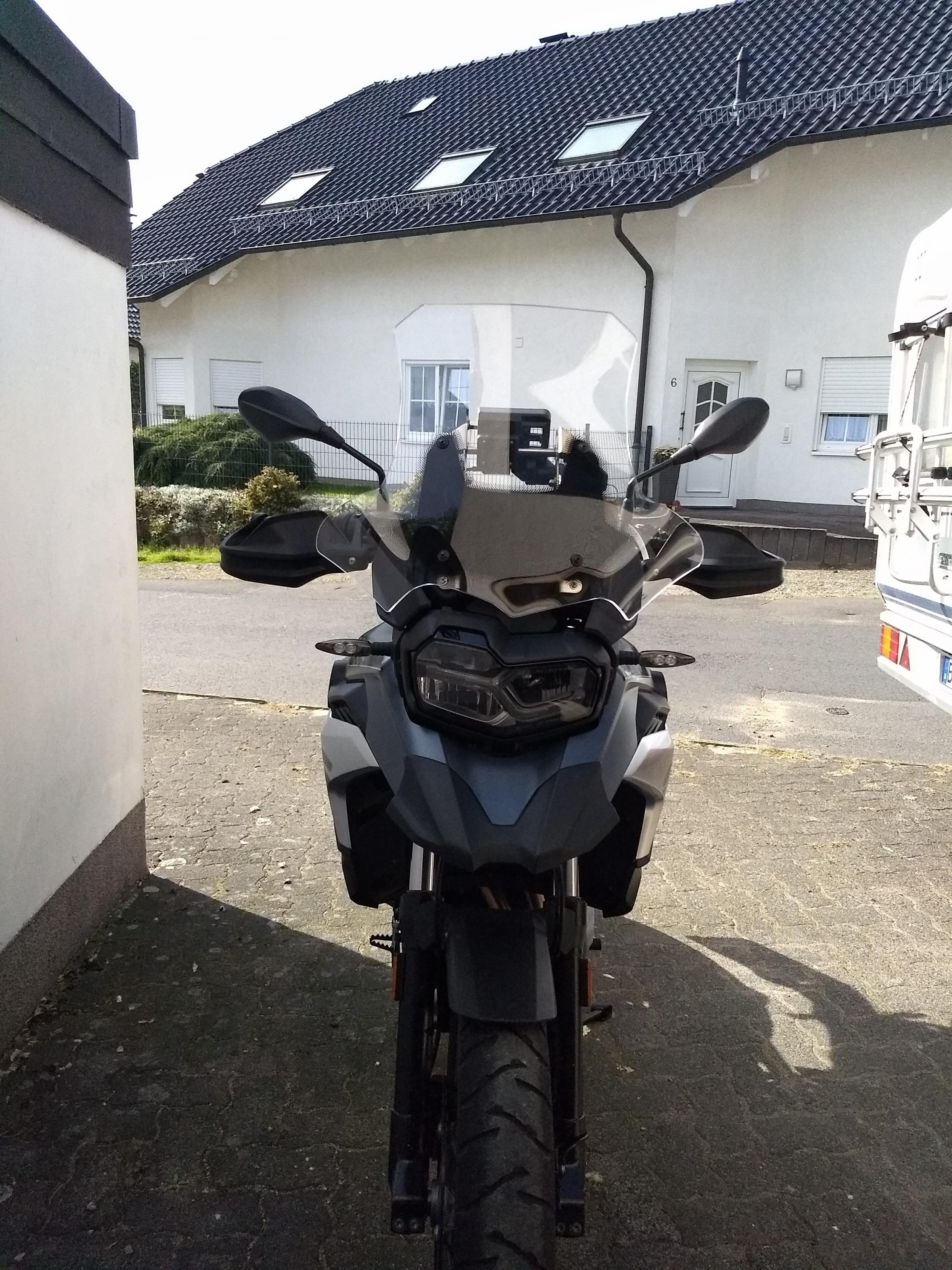

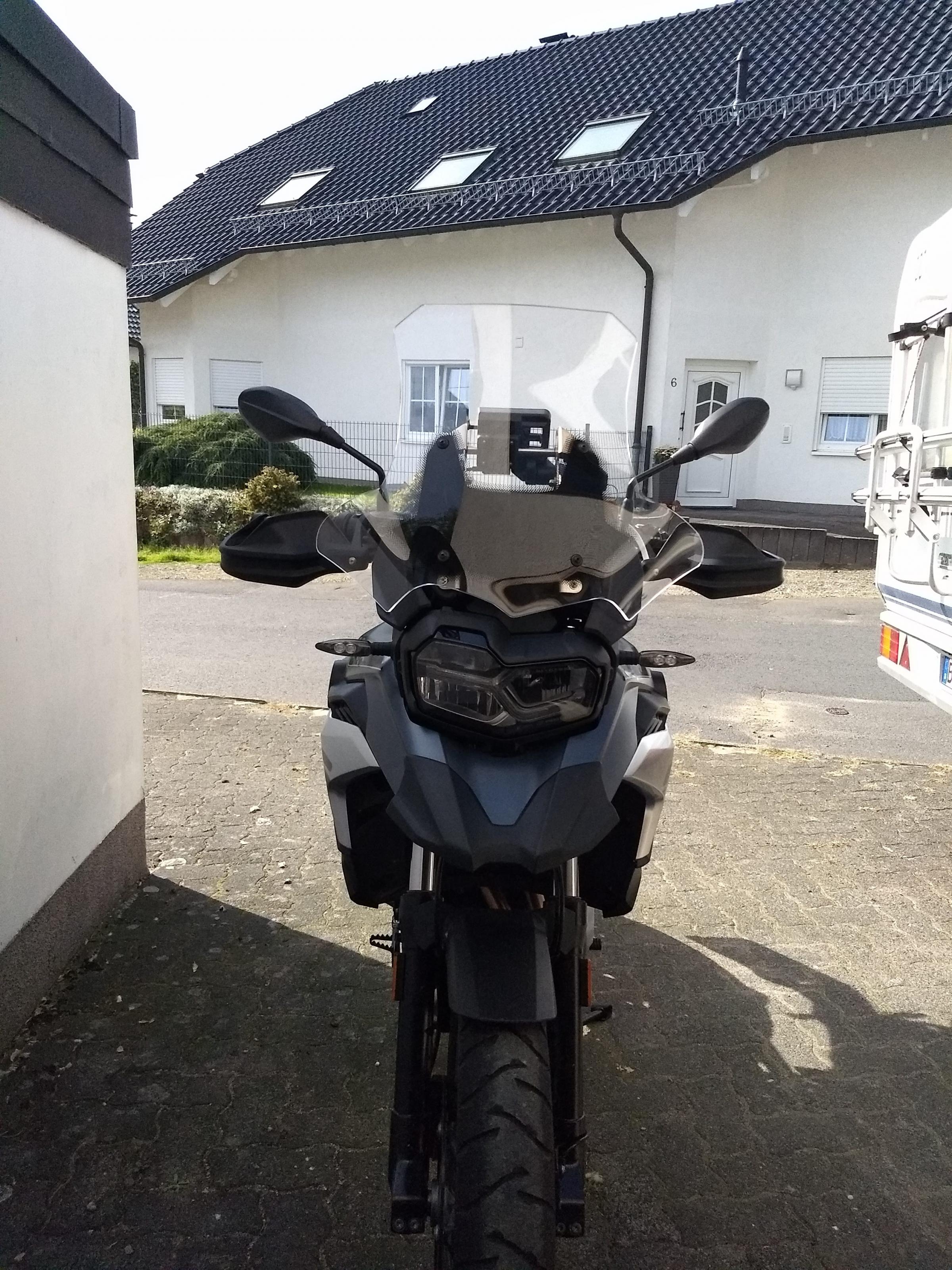

Ich habe heute auf die Marathon Scheibe von Wunderlich umgerüstet.
Leider ohne Erfolg. Oberkörper ist jetzt zwar volkommen aus dem Windstrom,
dafür wird der Helm voll getroffen. Ab 100 km/h kaum auszuhalten.
Ein "pulsierendes Schlagen" das sich auf das ganze Motorrad überträgt.
Wäre die Scheibe vielleicht 5cm höher, könnte es wesentlich besser sein.
Mal hören wann Wunderlich die Verstellung für die 750er liefern kann. Wäre noch eine Möglichkeit.
Im übrigen habe ich die F750GS mit der Originalsitzbank und bin ca. 1,70 mtr. gross.
Gruß Norbert

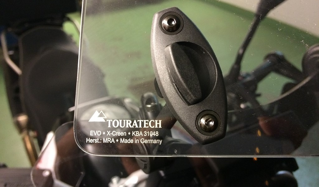

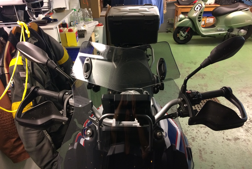

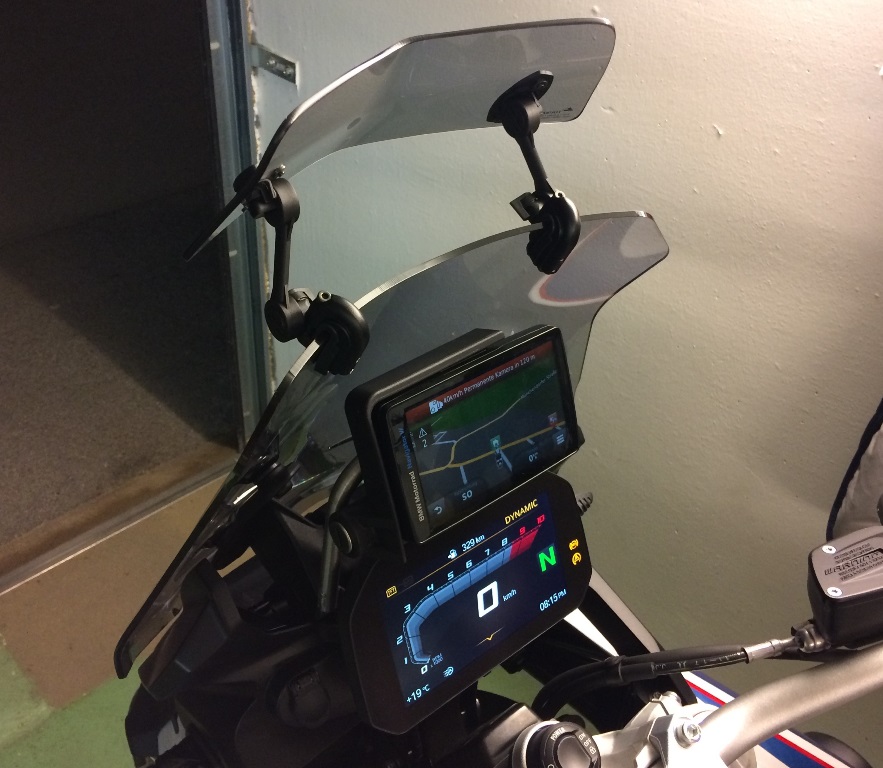

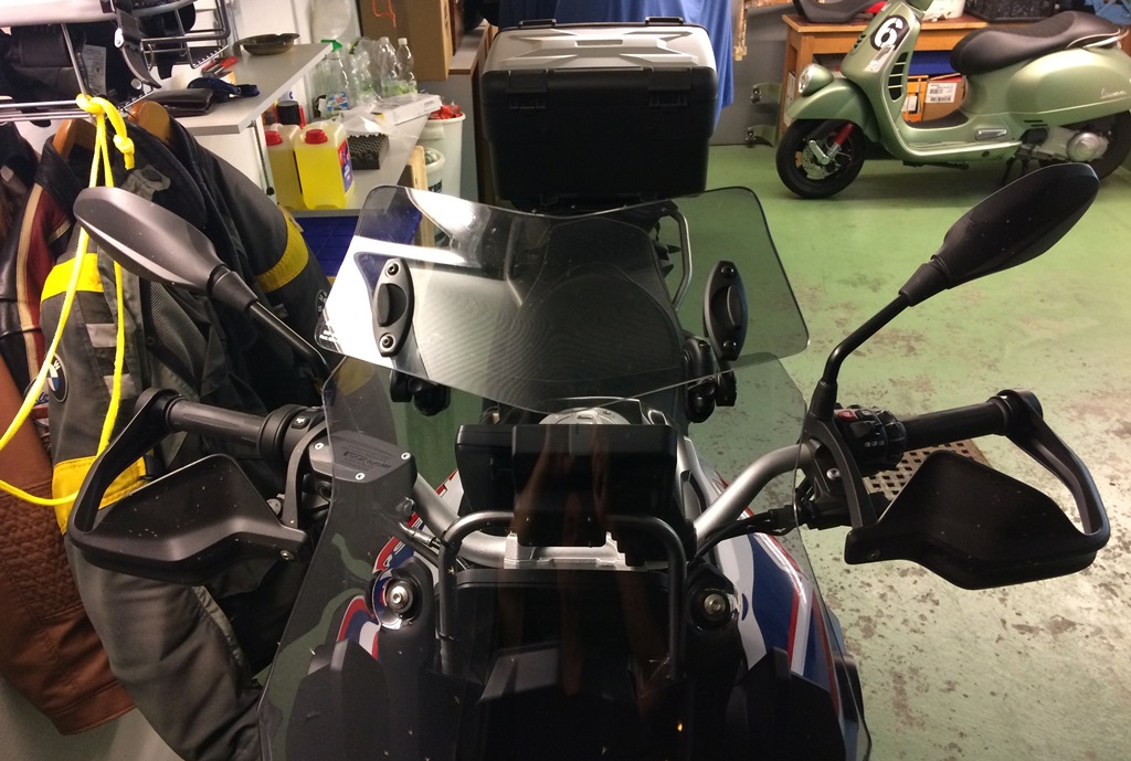

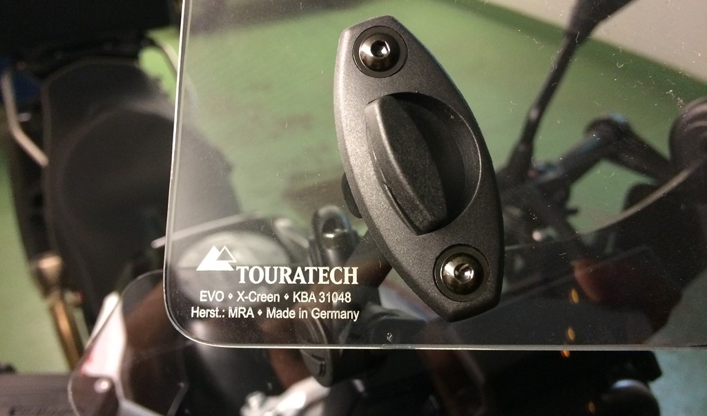

kann jetzt noch bis Montag den getönten Windschildaufsatz von Touratech testen. Gestern noch auf mein Ermax Windschild montiert > ca. 20 min.
Dann gleich Probefahrt mit Schuberth C3 Pro + danach mit Touratech Aventuro Mod (Schuberth)… Schon nach den ersten km fällt sofort auf > überhaupt keine Verwirbelung oder Windgeräusche > speziell ab ca. 70 oder 80 km/h wie es vorher war…. Auch bei 130 oder 140 km/h nichts…. Dieses Ding muss die Luft so optimal über den Helm ableiten, was ich nie geglaubt hätte…. Zum ersten mal höre ich den Motorsound und Akrapo wie es eigentlich sein soll… Von der Optik her kann man streiten > den einen gefällt es > den anderen nicht > ist mir eigentlich egal > bei mir bleibt dieser Teil FIX montiert….
Dieser Aufsatz kostet zwar um 20 €uronen > (€ 119,-) mehr als mein Ermax Windschild, aber für mich bis jetzt die beste Investition wie natürlich auch die Wunderlich Sitzbank…
LG Jörg
https://www.touratech.at/vollmeldungen/article/neu-windschildspoiler-evo.html
Windschild Spoiler Touratech 003.JPGWindschild Spoiler Touratech 011.JPGWindschild Spoiler Touratech 012.JPG

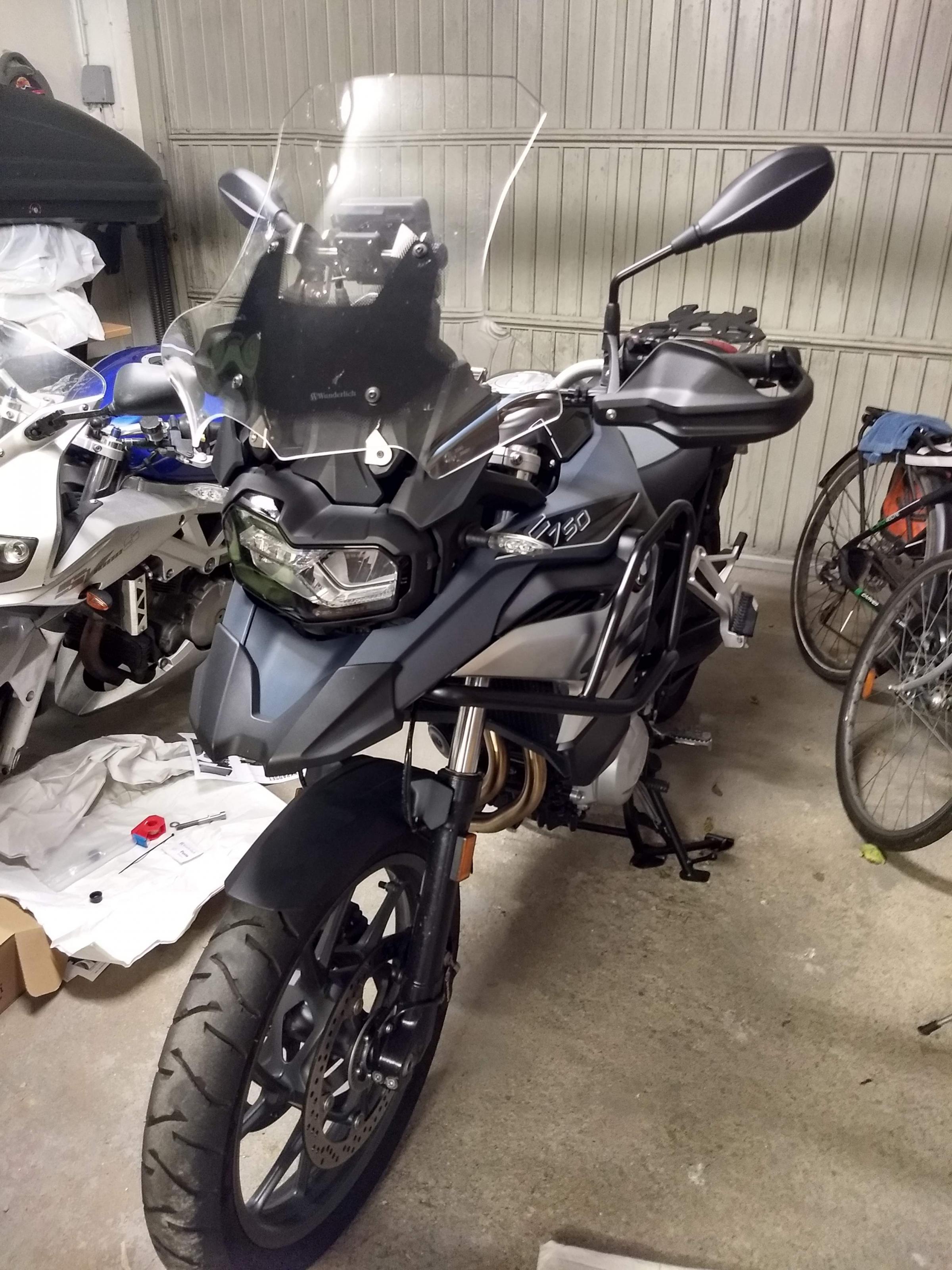

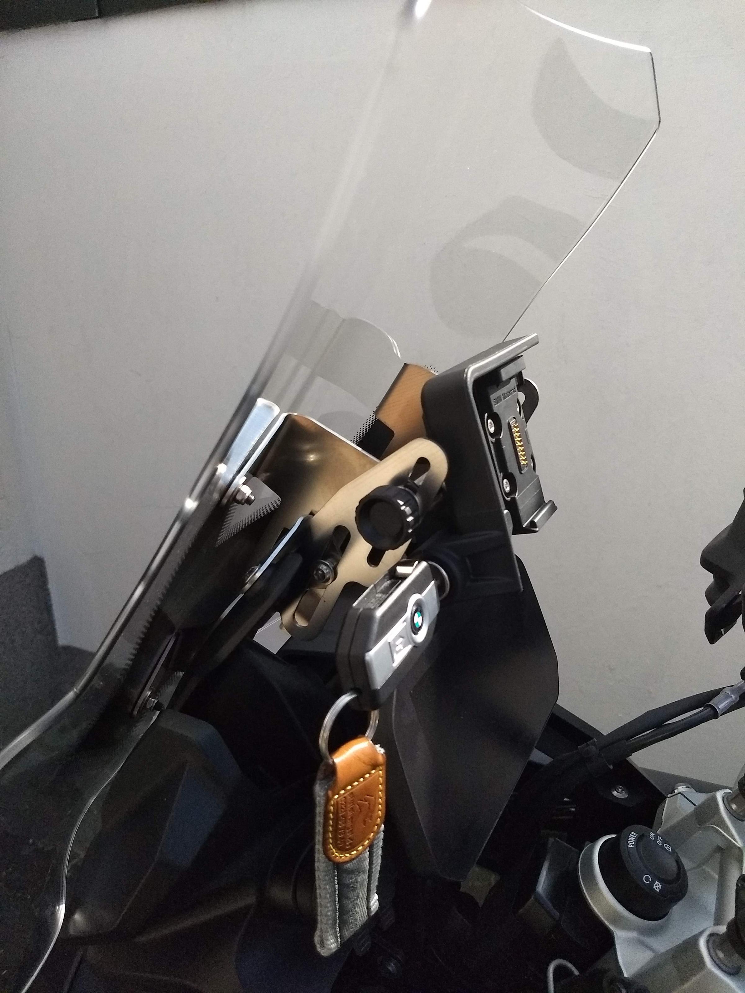

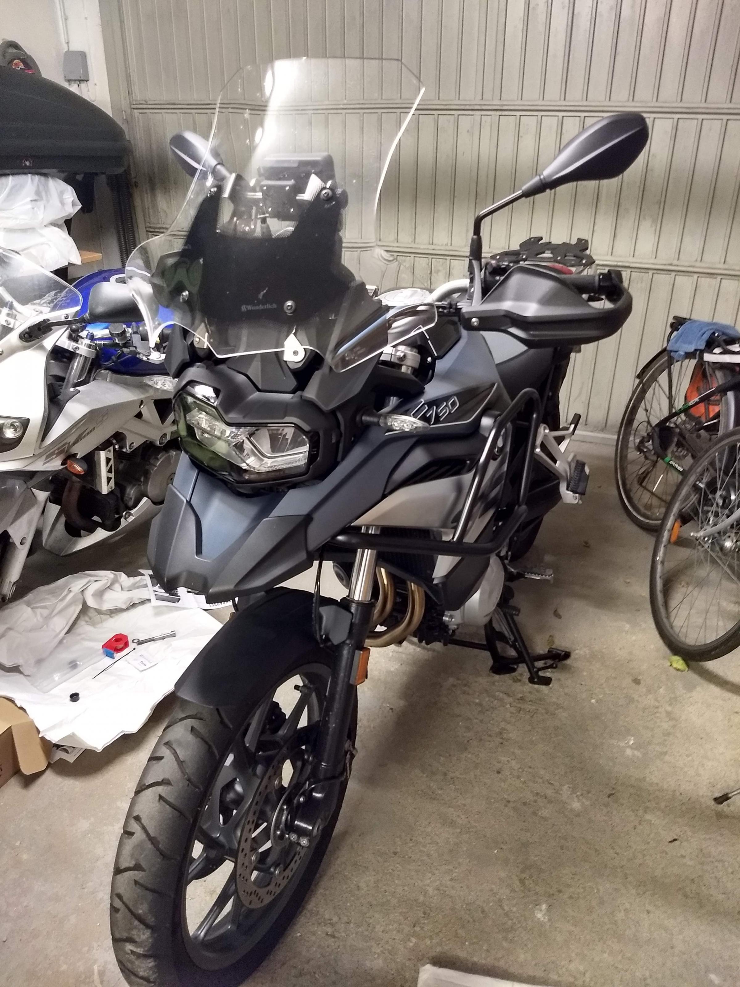

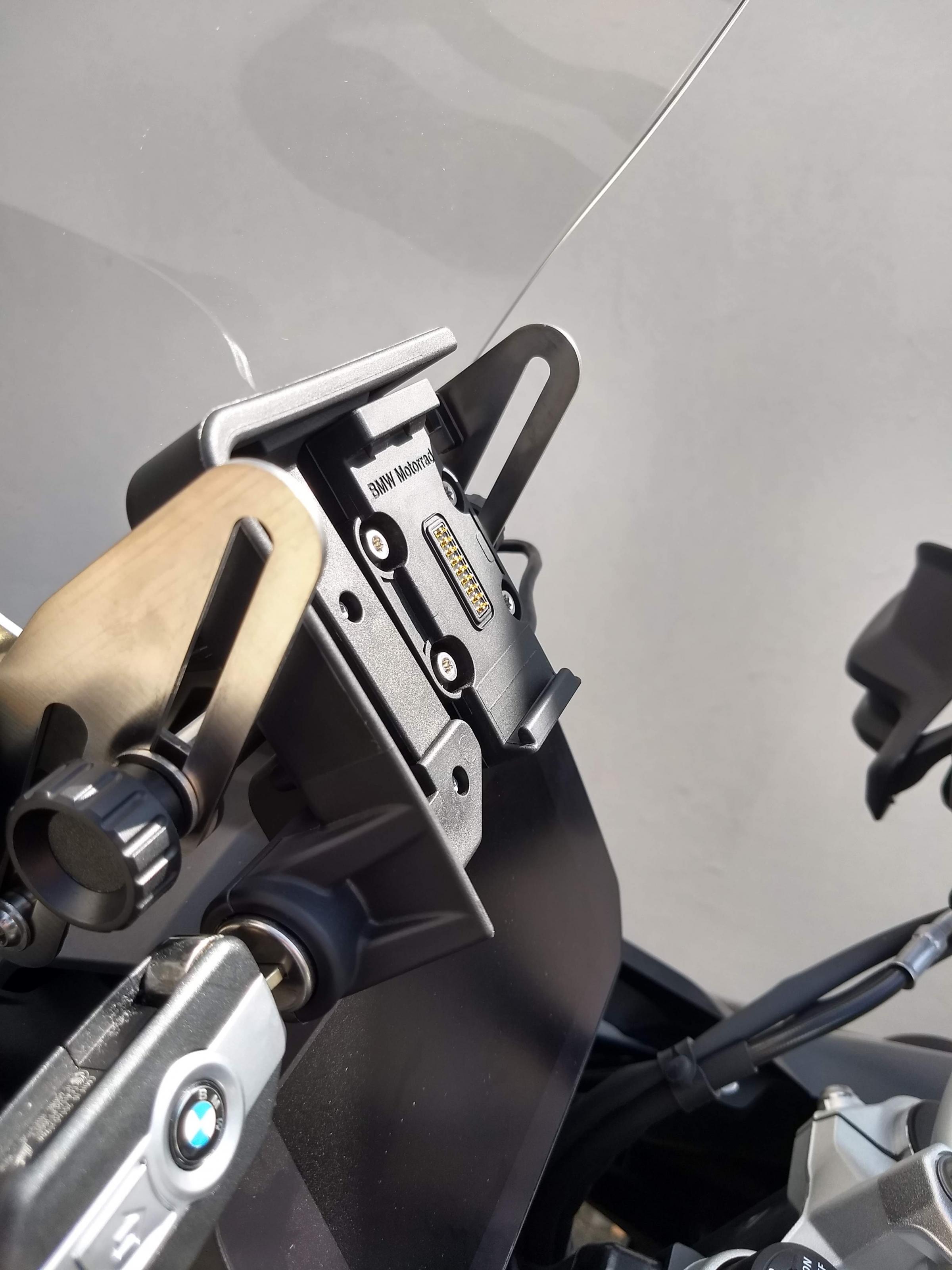

So, um der Lösung meines Problems auch etwas näher zu kommen, habe ich mir von Wunderlich die Höhenverstellung für die 850er Scheibe bestellt. Die Scheibenbefestigung mit den längeren Armen hatte ich ja eh schon.....
Dann von BenniGS dankenswerter Weise die Marathon Scheibe von Wunderlich dazu.....ganz zufrieden bin ich nach der ersten Testfahrt noch nicht. Einen Vorteil bring diese Scheibenverstellung aber mit sich: Ich kann den Neigungswinkel der kompletten Scheibe ändern. Über die Optik lässt sich streiten ;).
Fakt ist, dass ich jetzt keine Verwirbelungen mehr auf Visierhöhe habe. Selbst fahren mit offenem Helm und runtergeklappter Sonnenblende ging vorher auf die Augen.
Helm ist übrigens ein Shoei Neotec II........
Schon witzig, so ein teures Eisen und dann echt unnötige Probleme mit dem Windschutz. Hab ich bis jetzt noch bei keinem anderen Motorrad.
Ich werde die aktuelle Konstellation (Wunderlich Marathon plus Höhenverstellung) auf einer 4-Tages-Tour ausgiebig testen. Die Höhenverstellung fliegt aber eventuell wieder raus und wird dann gegen den Touratech Spoiler getauscht.
Warum? Ich hatte vorher extra bei Wunderlich gefragt, ob ich das BMW Navi an der Höhenverstellung montieren kann. Die Antwort lautete "Ja". Aber was ist, wenn die Scheibe auf der untersten Position steht?
Da passt auf jeden der Navigator NICHT mehr rein........:stomp:
