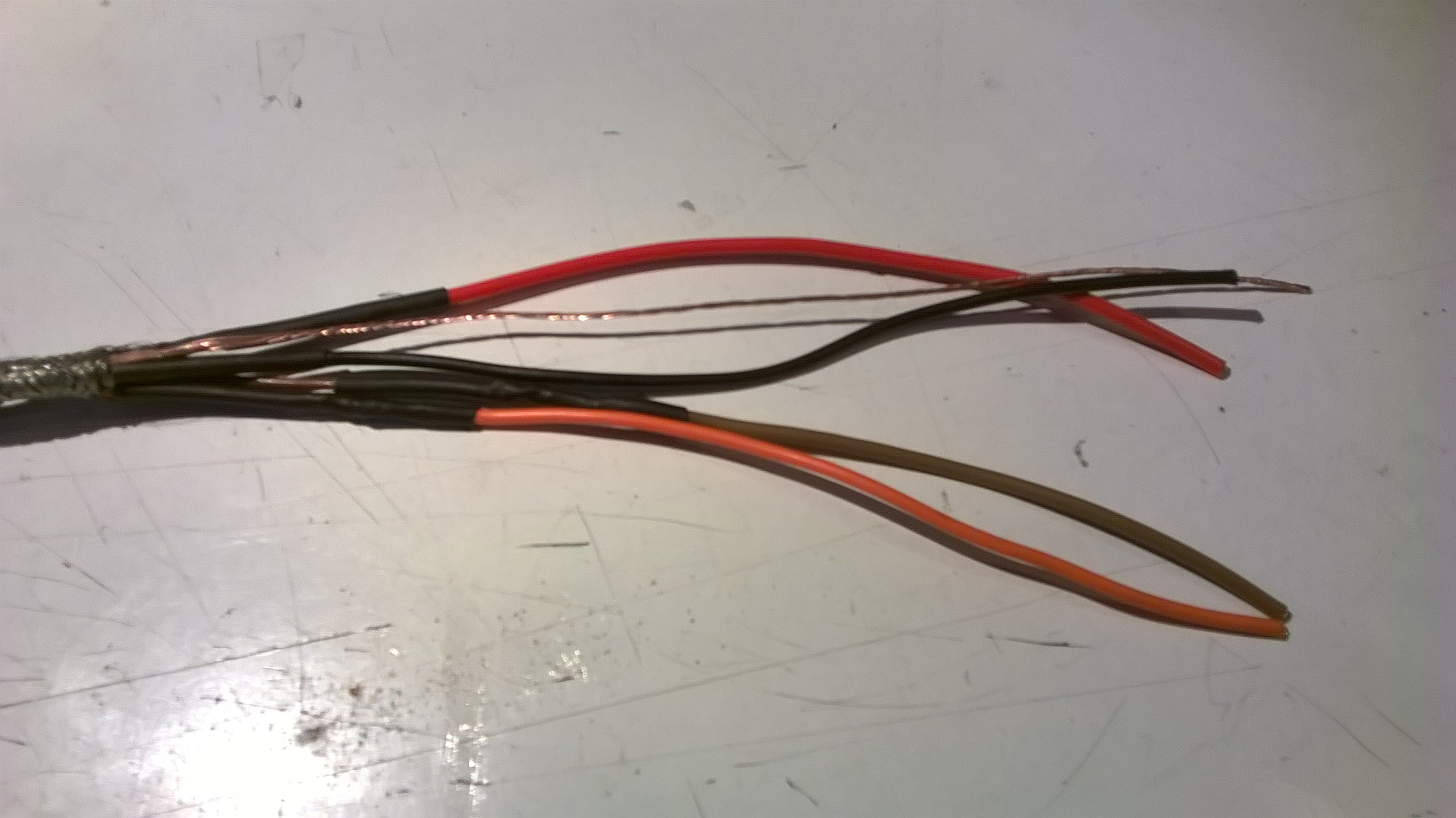

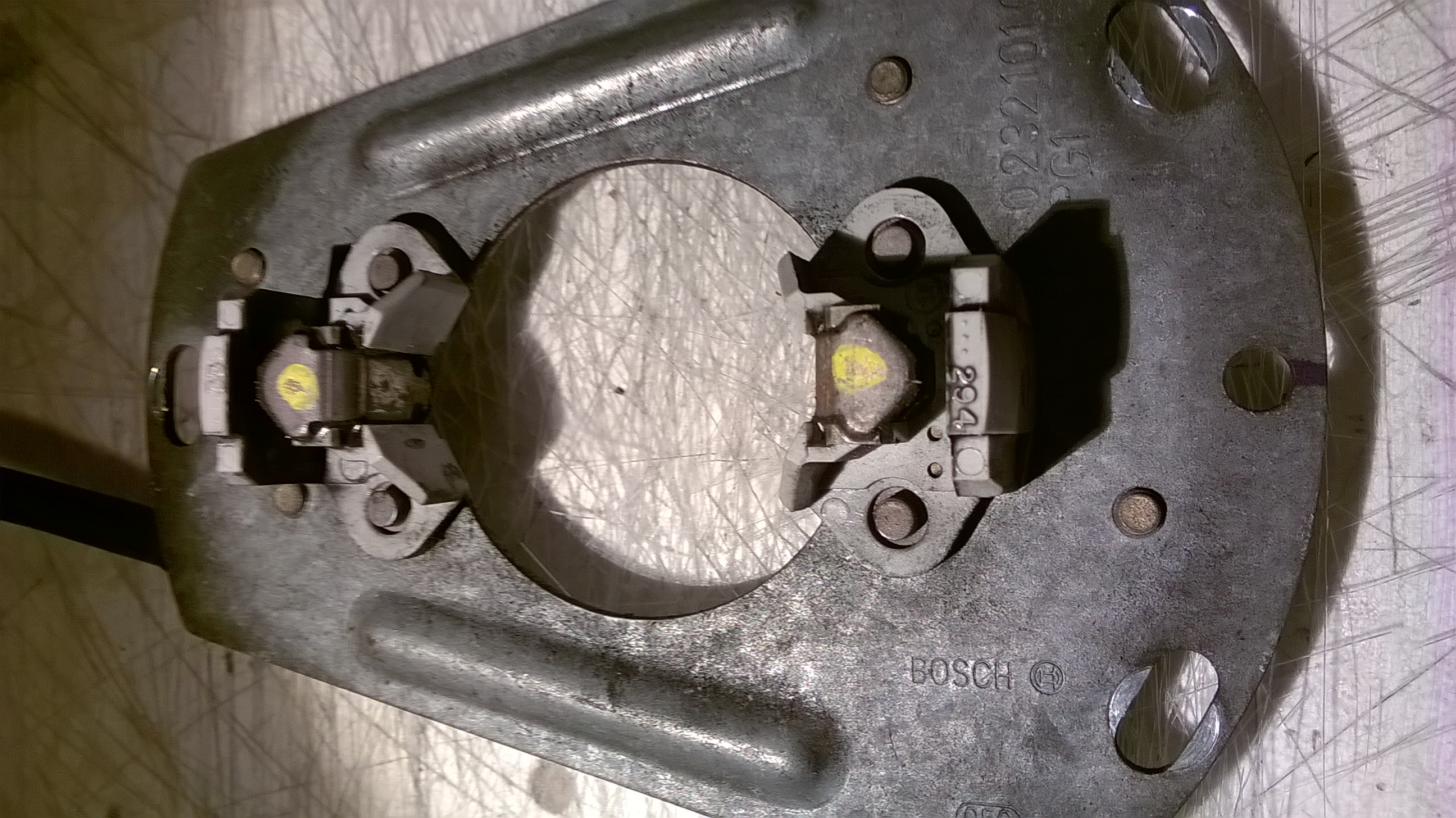

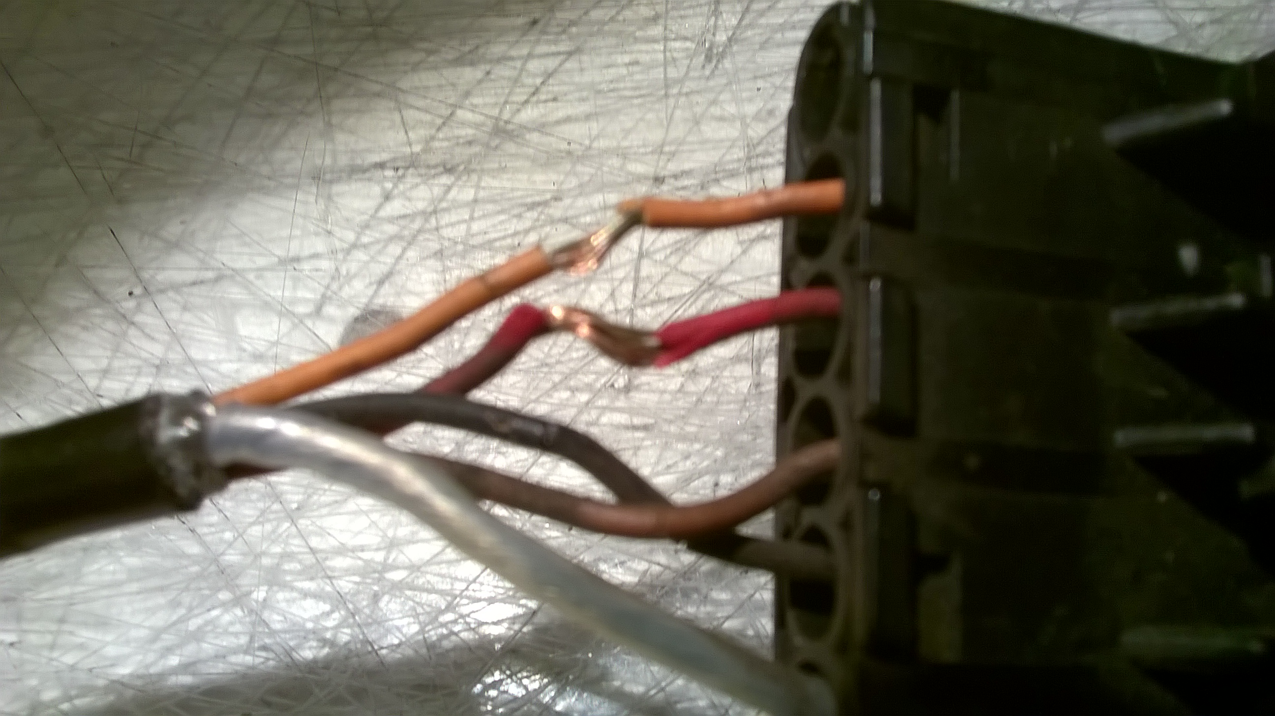

in letzter zeit kam es ab und zu vor das die Quh zb an der ampel einfach ausging ohne das verdächtige zucken oder hüpfen des drehzahlmessers dann aber auch ohne probleme wieder angesprungen ist! habe dann zunächst benzinpumpe filter tankbelüftung usw geprüft und da war alle ok! nach suche am kabelbaum dann folgendes gefunden (siehe bilder) es liegt an dem schxxxx stecker bzw kabel vom hallgeber............ neuen bei q tech gekauft (an der stelle danke für die sehr schnelle lieferung) heute eingebaut und alles tuttiiiiiiiiiiiiiiiiii

Die Adern lassen sich isolieren. Entweder mit selbst schrumpfenden Band oder Enden aus dem Stecker machen , mit Schrumpfschlauch verschweißen.

Nachdem Kabel sich nicht selbsttätig quetschen würde ich mal nachdenken und dabei in den Spiegel sehen.

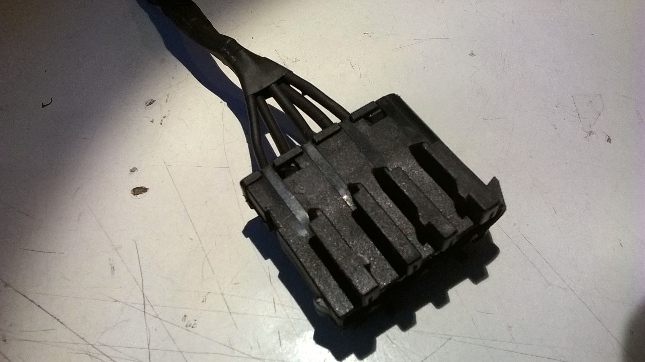

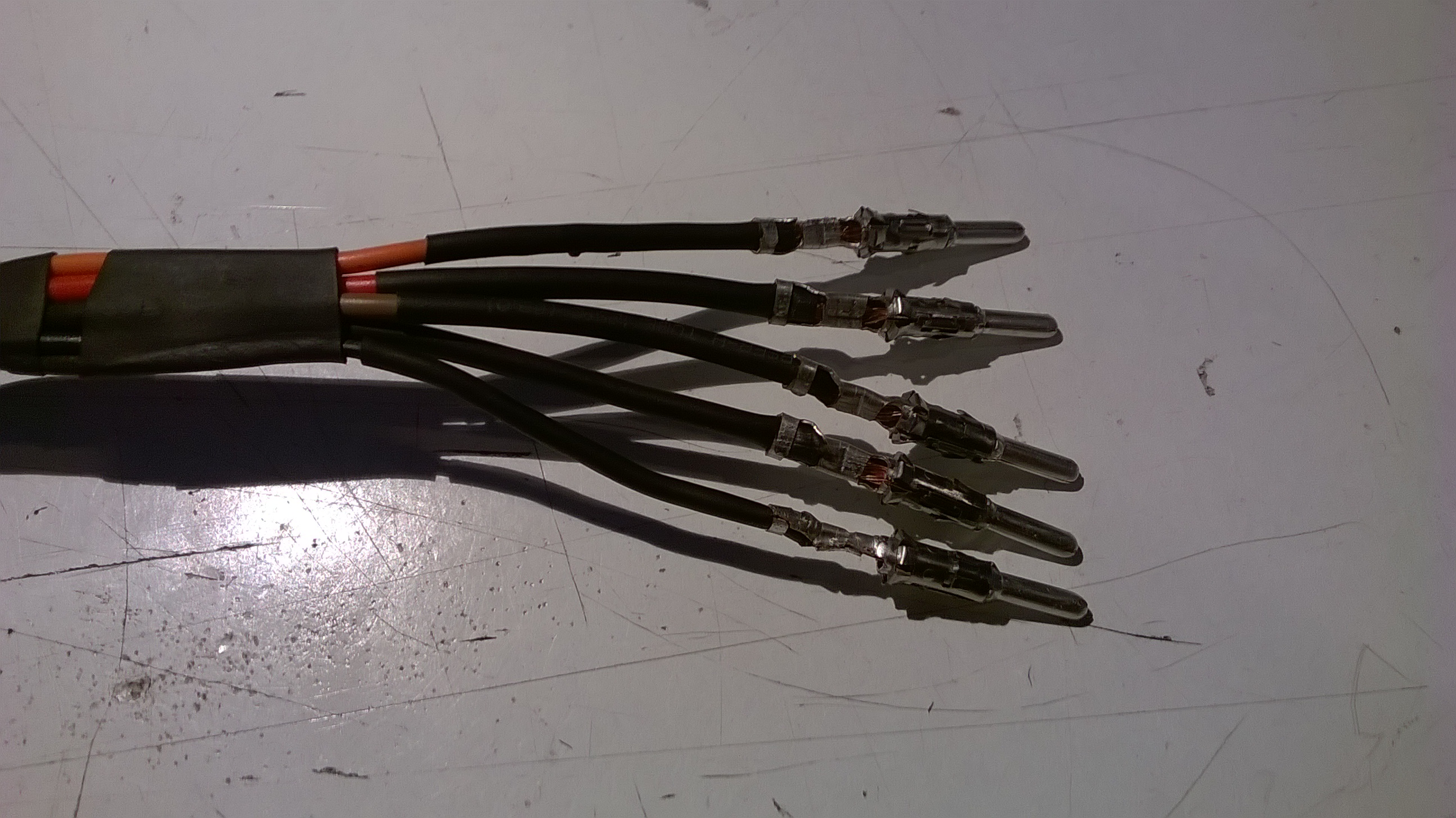

die crimpstecker sind heute angekommen und passen in das originale steckergehäuse............... die kabel mit den entsprechenden farben etwas verlängert mit schrumpfschlauch isoliert und alles zusammengesteckt! das ergebnis seht ihr auf den bildern!

Sieht besser aus als Original - Top :daumen-hoch:
Ich hoffe nur das Du keine Fehlersuche machen musst, wo der Stecker involviert ist. Wird wohl schwierig das richtige Kabel zu finden.
Meistens ist das ja nur in der Form "rotes Kabel an Stecker xy" beschrieben. ;)

Angestückelt hätte ich das nie und nimmer! Viel Spaß damit bei der nächsten Fehlersuche, denn was läßt dich annehmen, daß die sich in Wohlgefallen auflösende Isolation der einzelnen Adern auf das steckernahe Ende begrenzt bleibt? An einer solch' wichtigen Stelle geht nur alles oder nichts, also alle Leitungen bzw. das komplette Kabel auszuwechseln oder eben den kompletten Hallgeber getunt à la Q-Tech mit dessen Kabeln zum Einbau zu verwenden.

die schwarze isolierung hatte ich vorher entfernt und die kabel waren noch soweit in ordnung! und man spart ersztmal geld für wichtigere sachen im leben...........

Dumm nur, dass es dafür kaum oder gar kein taugliches Kabel gibt: BMW hat es sich ja möglichst billig gemacht und "vier-adrig mit Schirmung, dünn (unter 10mm Gesamtdurchm.) - aber rel. großer Aderquerschnitt (0,5 qmm?), nicht hitzebeständig und aus PVC, damit das Kabel auf dem Motor möglichst schnell bröselt" geordert.
Hab mich zum Schänzchen gesucht, aber kein passendes geschirmtes Silikon-Kabel gefunden.
Wurde dann halt dicker.
