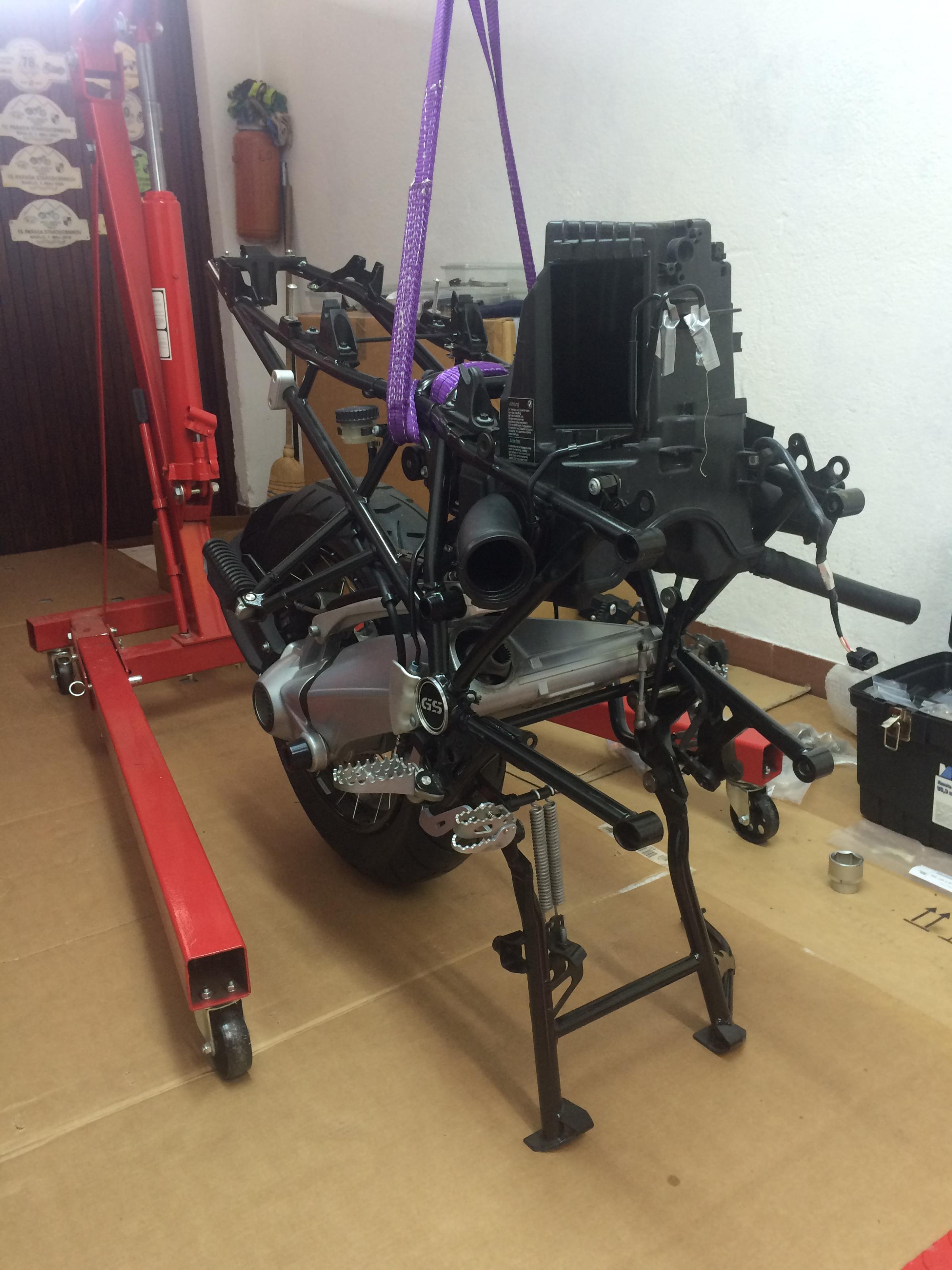

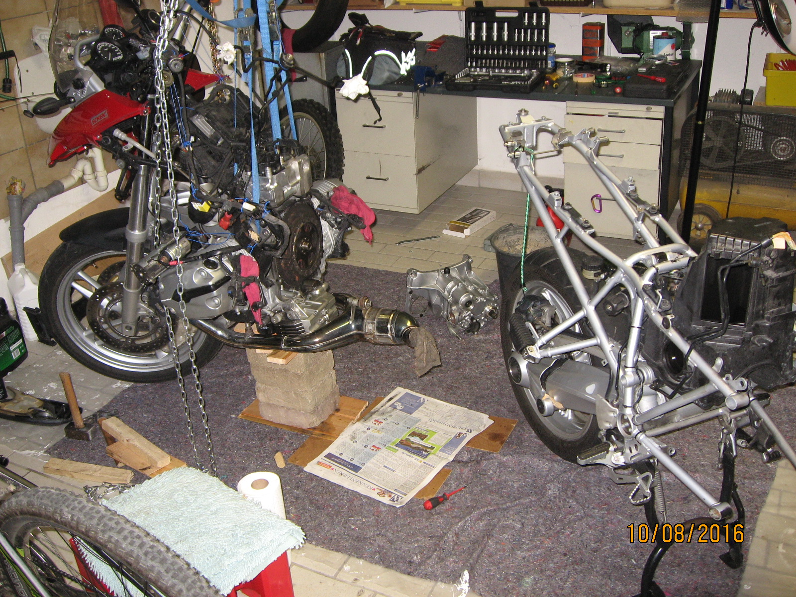

Heckrahmen muss komplett weg, das mit dem hochklappen ging bei den 11ern und 1150ern.
Das Fahrzeug muss Du auch unter dem Motor mit einer Vorrichtung abfangen, da der Hauptständer beim Getriebeausbau auch weg muss.

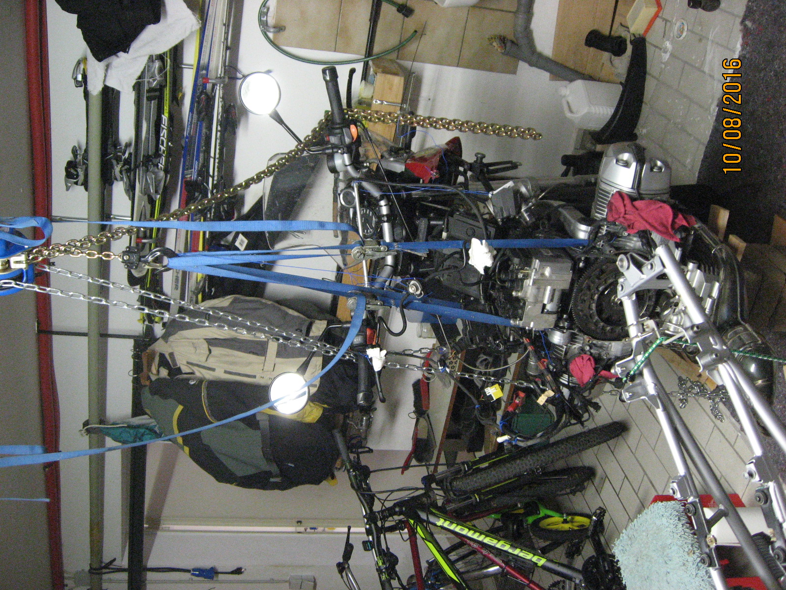

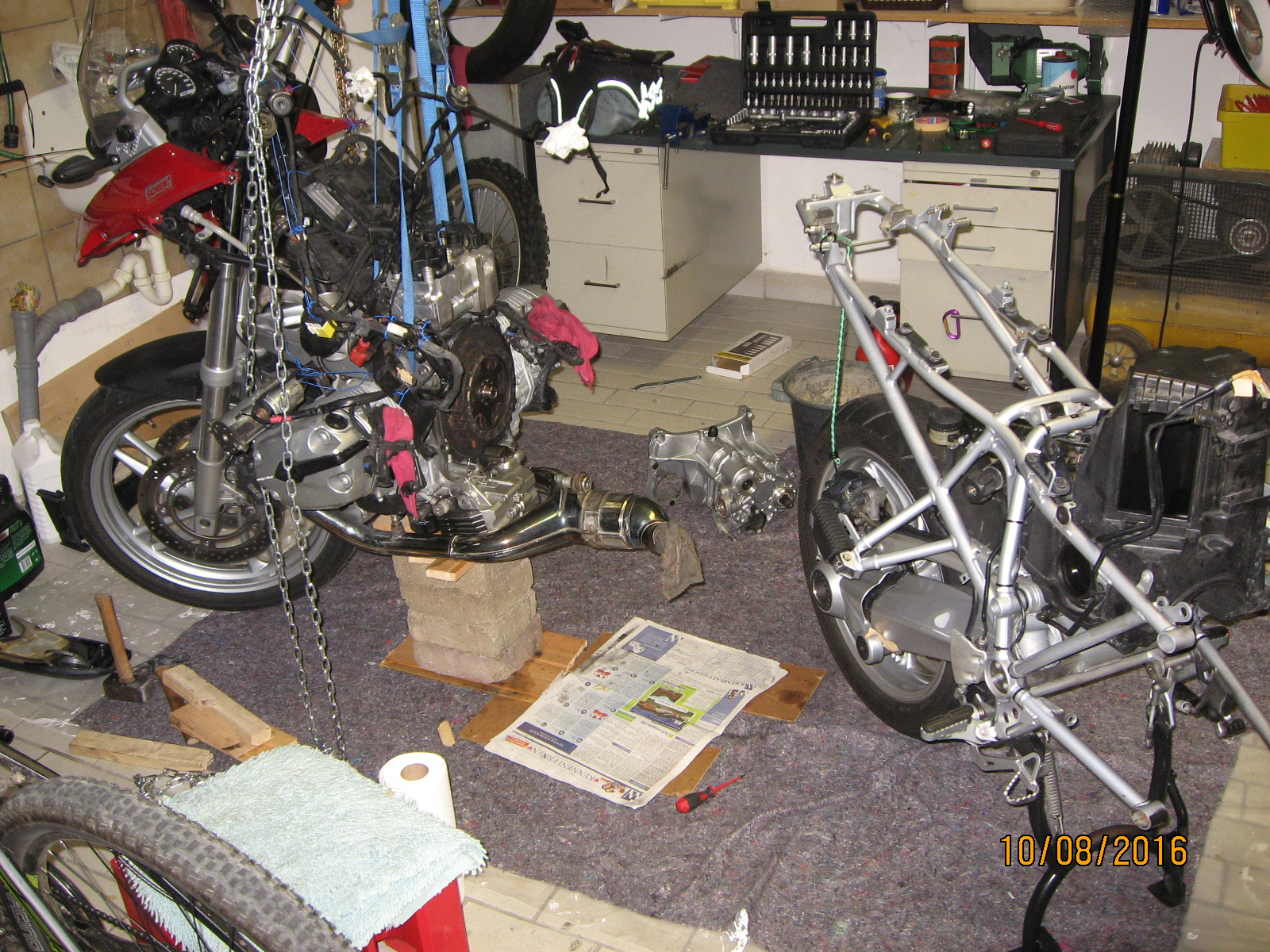

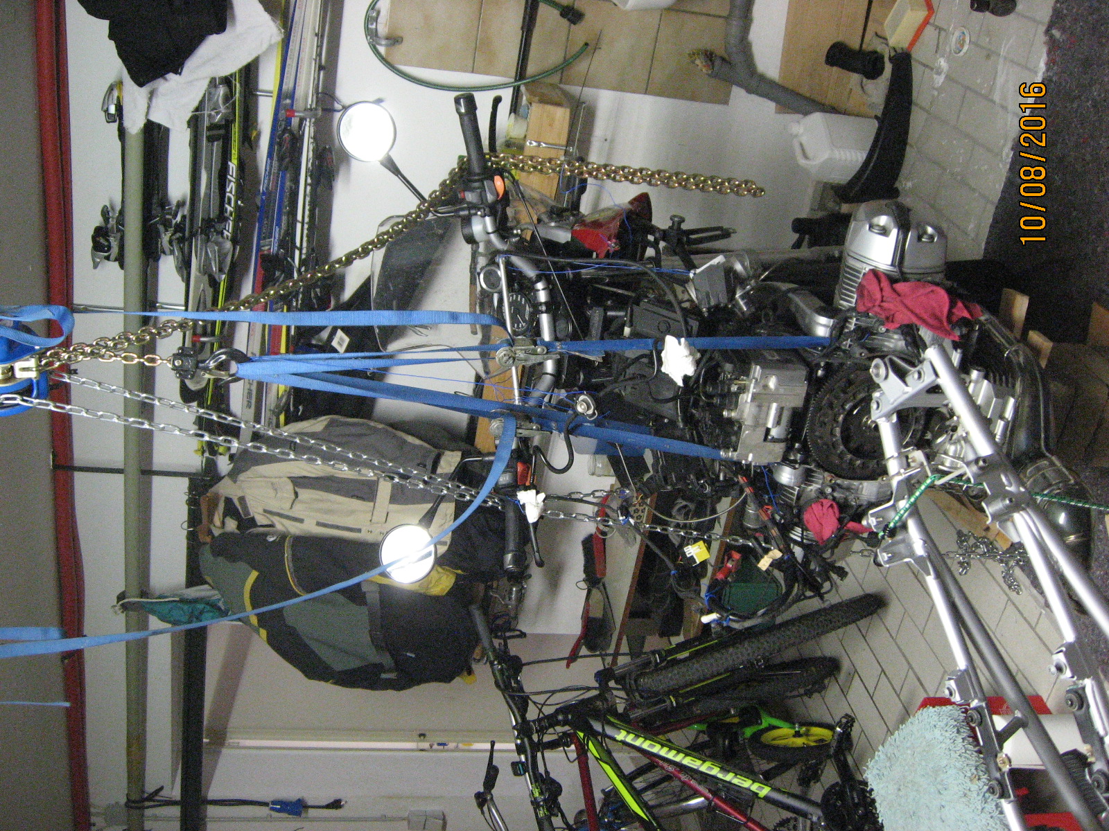

da bleiben noch genug Kabel, Kabelbinder und sonstige Schläuche über, daher mein Tipp an Gruenissimo: Mach viele Fotos, damit du hinterher nachsehen kannst wo all das Zeug hingehört. Der Hinweis von "derbonner" ist richtig. Ich habe Plastersteine aufgetürmt und das halbe Mopped auf den Zylindern darauf abgestellt. Der Getriebe Ein- und Ausbau ist schon eine heftige OP bei der Q...:cool:

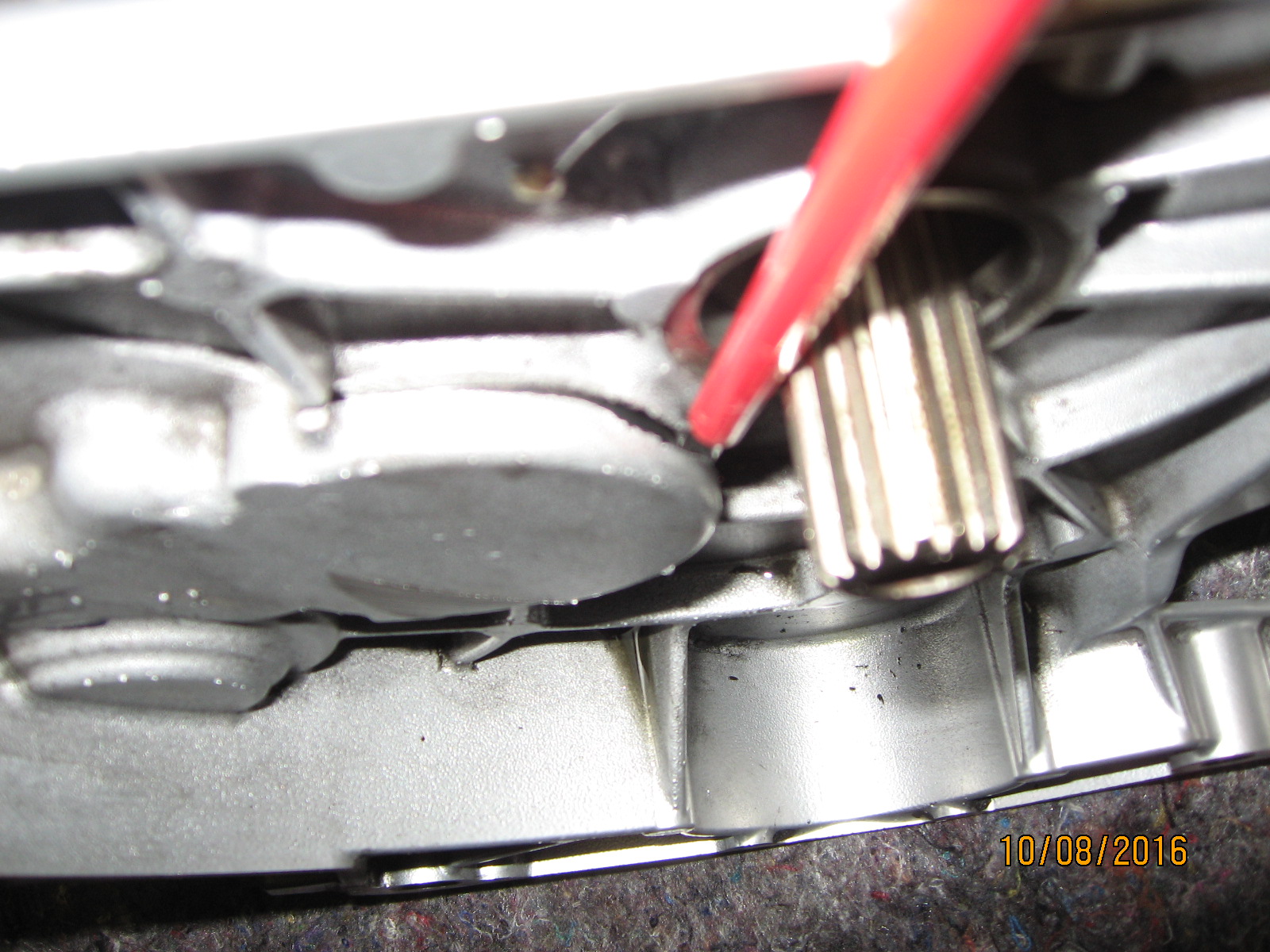

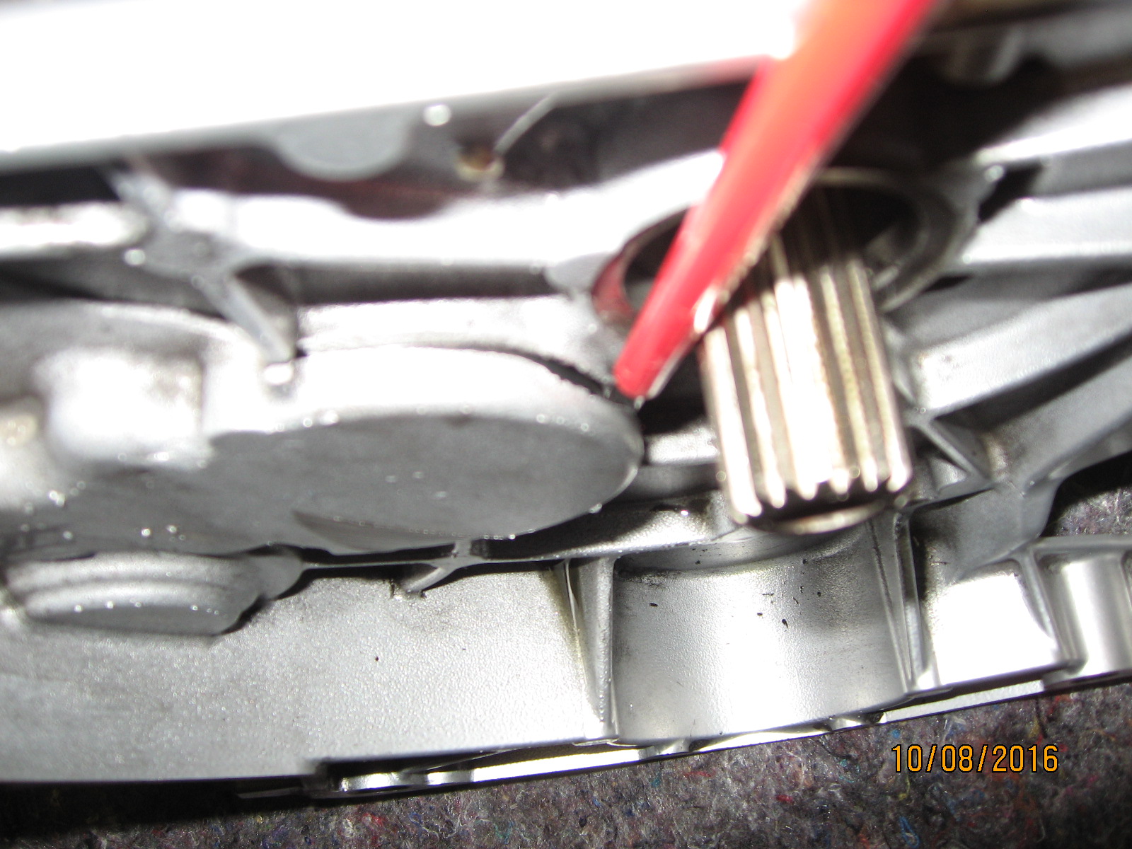

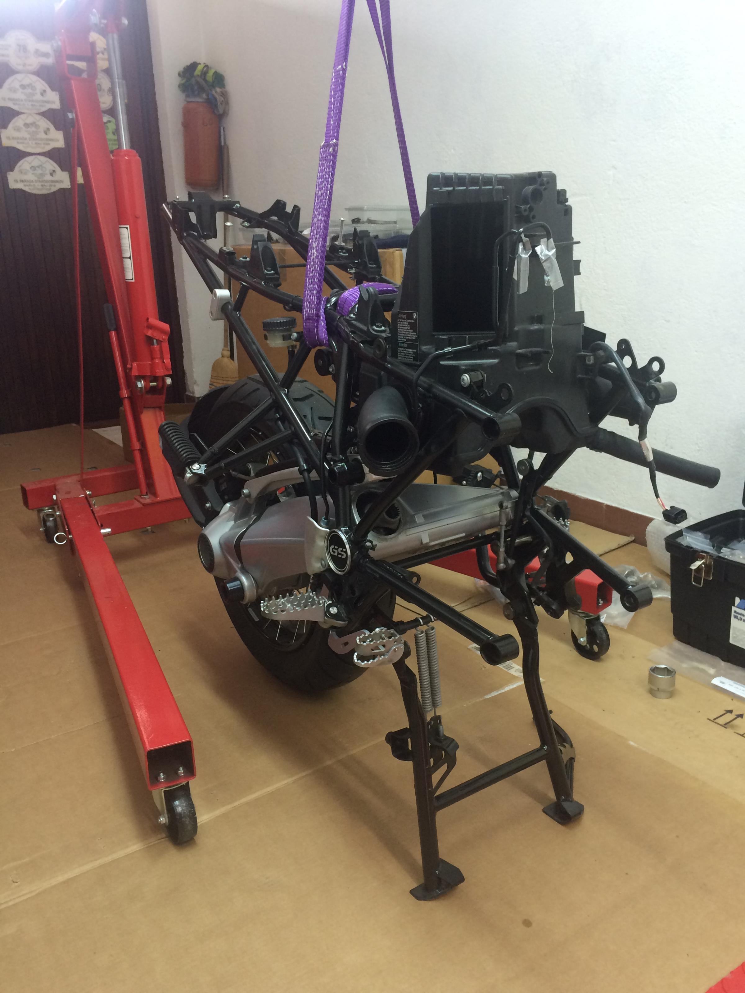

komplett unbegabt geht nicht und so schnell mal nebenbei auch nicht. Alles machbar auch wenn man ohne das BMW Spezialwerkzeug sich ganz schön was einfallen lassen muss.
Sieht jetzt bei mir aus wie auf den Fotos und da ich die Kupplung direkt mit wechsel, warte ich noch auf Lieferung von Lukas. Dann mal das Teil wieder zusammen schrauben. Aber ich denke, mit Kardan, Entlüftung von ABS und Bremsleitung etc. wird mich das schon noch eine Weile beschäftigen.:eek: Wenn ich das dann 3 mal hinter mir habe, schau ich dann auch mal auf die Uhr.:stomp:
