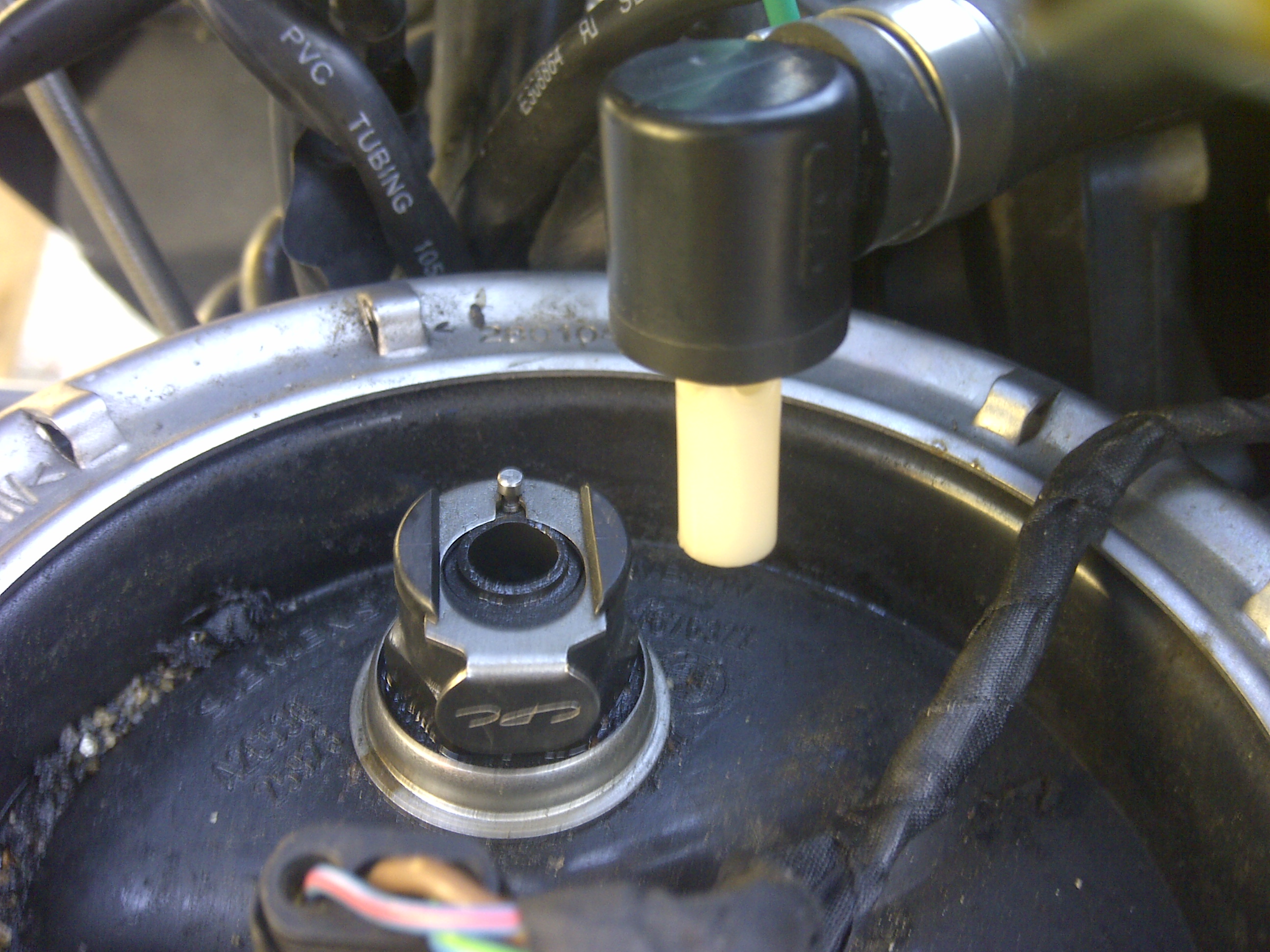

Sorry bin sonst nicht der Schrauber. Habe jetzt Sturzbügel und Seitenverkleidung ab.
Wie hält der weisse Nippel in der Arretierung oder fehlt da was.IMG-20190321-02698.jpg
Wie nennt sich diese Leitung.

Auf den abgewinkelten Teil des Bleches drücken, Nippel einsetzen und Blech loslassen. Der Nippel rastet dann mit einem Klicken ein.
Das ist besagte Schnellkupplung.
Ob da was fehlt, kann ich leider gerade nicht sagen.

OK Super Danke dann fahr ich mal eben eine Neue besorgen.

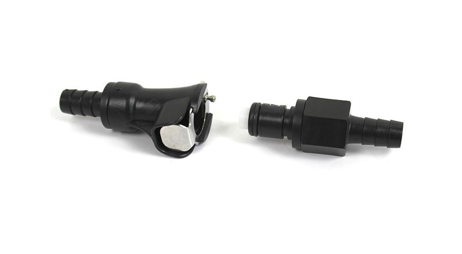

hatte am Wochenende ein ähnlichen Defekt. Die 90° -Schnellkupplung hat einen Riss und das kostbare Nass spritzt in einem dünnen Strahl heraus. Da bei uns keinen BMW-Motorrad-Händler in der Nähe ist, habe ich online bestellt. Die Kupplung kostet original 18,81 €, dazu kommen dann noch 5,40 € Versandkosten.
Gehen die Kupplungen denn öfter mal kaputt?
Dann würde ich mir mal eine ins Regal legen, am besten eine 90° und eine 180°.

Hallo E-Rudi
Ich habe #10 einen Link eingestellt :). Habe die selben, selbst an meiner Q verbaut
E
ElektroRudi
20.02.2019
2
Hallo E-Rudi
Macht Sinn die in Metall einzusetzen. Wenn ich die Teilezeichnungen der Q richtig deute, müssten zwei 90er und eine 180er Kupplung verbaut sein.
