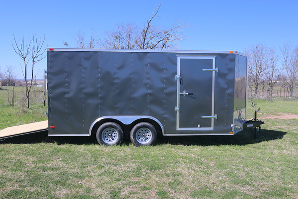

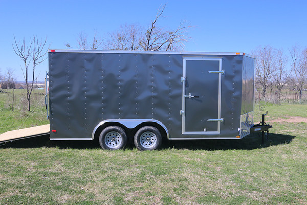

es gibt keine 'zu grossen' Anhänger. Ich nutze ihn zwar nur zum Parken, es ist aber sehr bequem, wenn man wie in eine Garage einfach reinfahren kann:
Vorne parkt noch eine R1200C.
