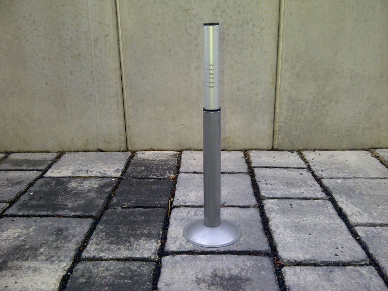

Ein sehr schöner Thread und ich möchte auch noch etwas beitragen :rolleyes::
Zur genaueren Messung der Stützlast empfiehlt sich - statt der Personenwaage - eine spezielle Stützlastwaage.
Dieses formschöne Teil unten habe ich einst erworben (für alle Technikfreaks: gibt es wohl auch in elekronischer Ausführung). Da auf dem Foto nicht gut erkennbar: Diverse Skalierungen von 50 bis 100 KG.
Eigentlich habe ich es nur ein einziges Mal benutzt, denn ob z. B. eine Stützlast von ca. 20 oder 60 kg vorliegt, kann ich noch ganz gut abschätzen. Schwerer tue ich mich jedoch in den höheren Bereichen. Ob es nun 90 oder 110 kg sind - hier zu schätzen, tue ich Hempfling mich etwas schwer...

Als bekennender Bedenkenträger protestiere ich gegen diese unsichere Methode! Das Ding gehört doch einbetoniert, mehrfach verdübelt oder flächig verschweisst! Wer macht denn so was?:)

Wie gesagt, ich finde "es" formschön.
...und multifunktionell :cool:.
Hallo
gibt es das auch mit WiFi oder Bluetooth und einer APP.
Weil einfach nur Ablesen ist doch öde.

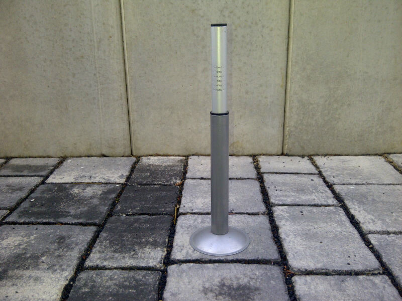

Dann hätte ich noch die Bitte an den Threadstarter, uns doch einmal eine Rückmeldung zu geben, ob die vielen, sicher gut gemeinten Erklärungsversuche denn ihr Ziel erreicht haben ;)
Geht das auch als Personenwaage?
