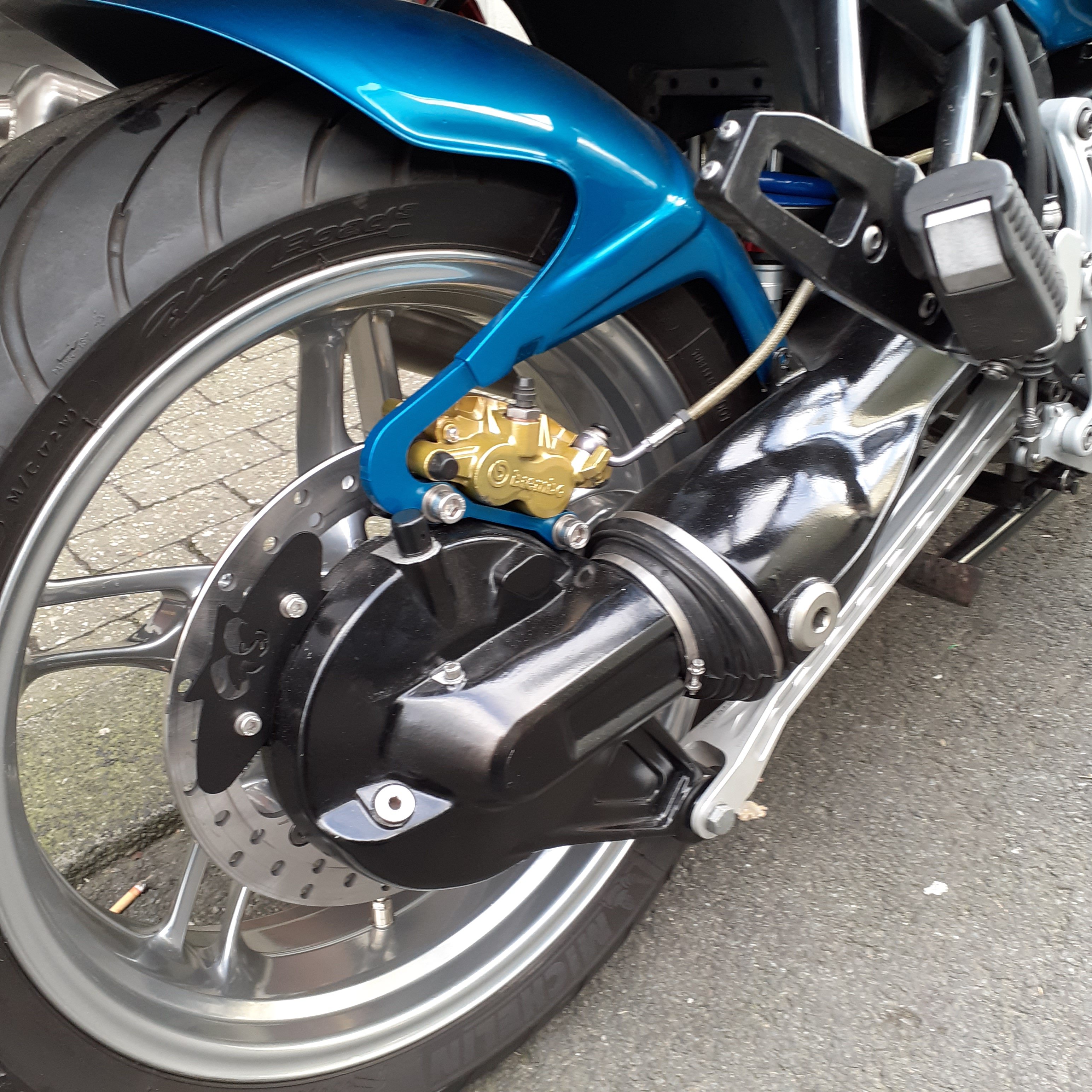

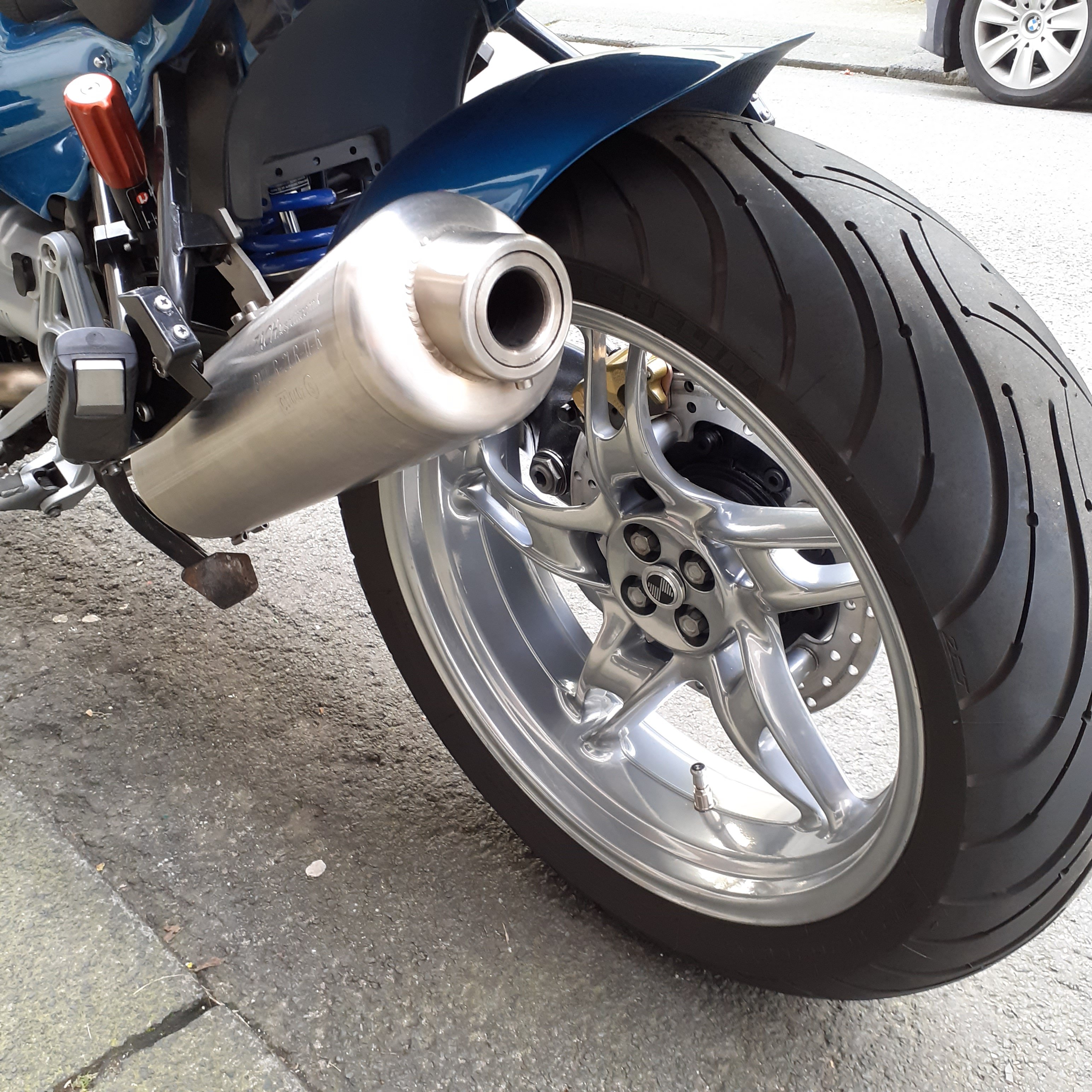

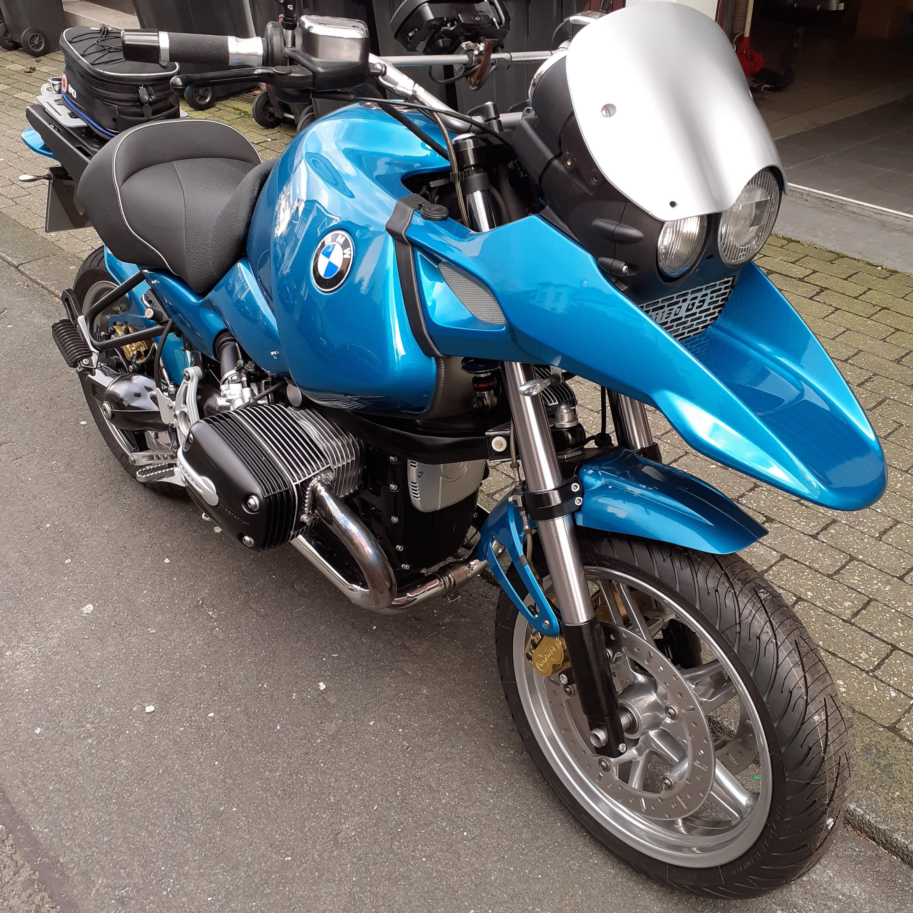

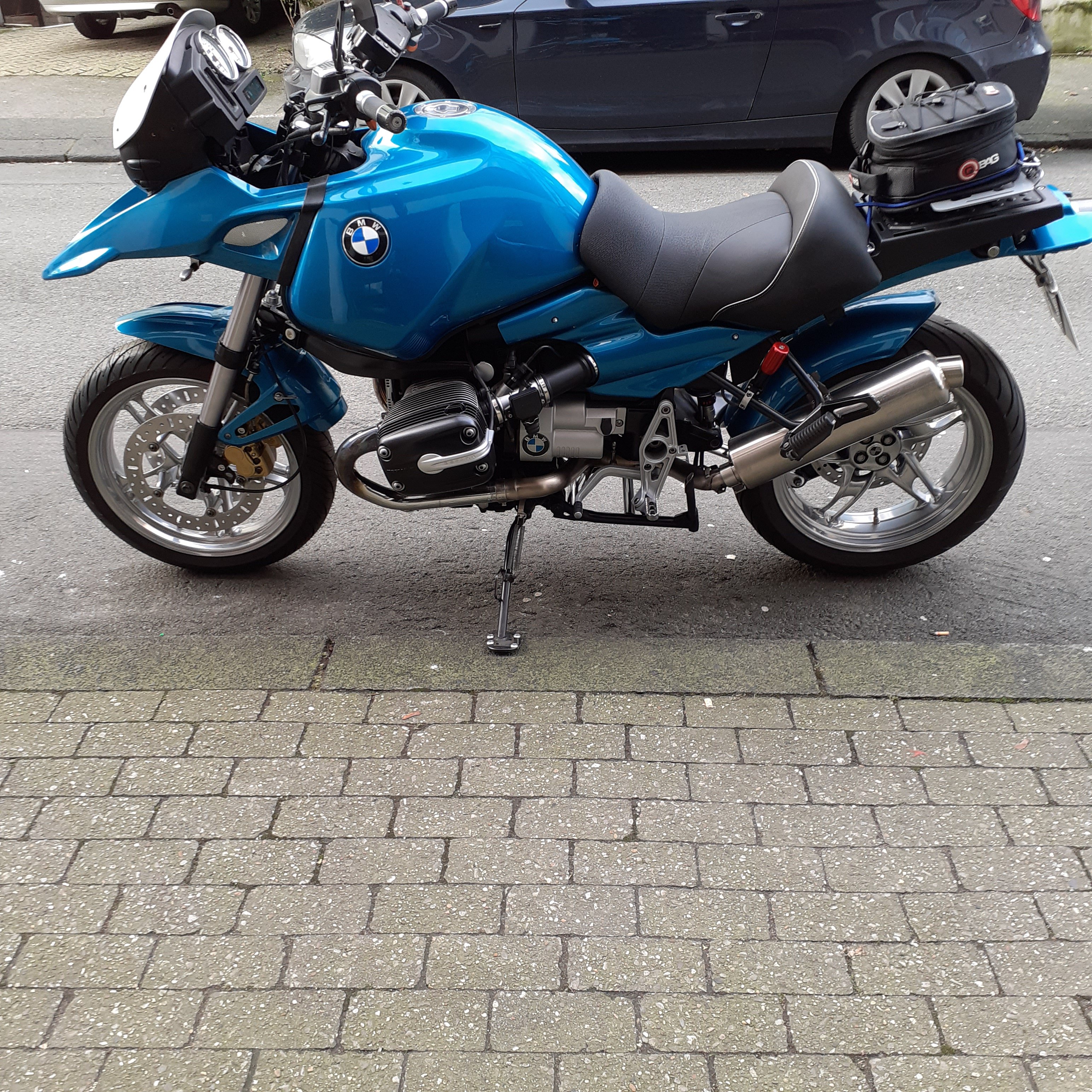

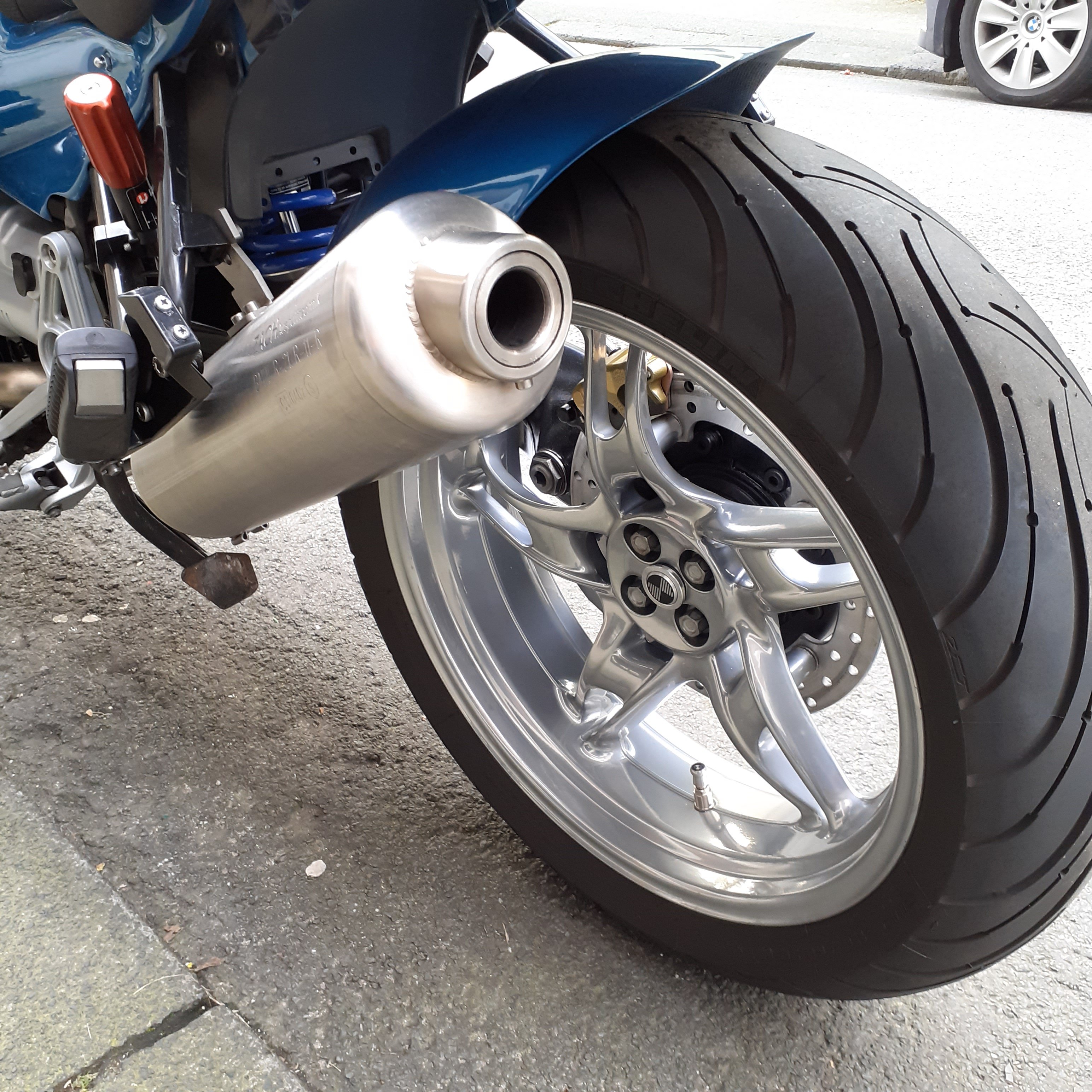

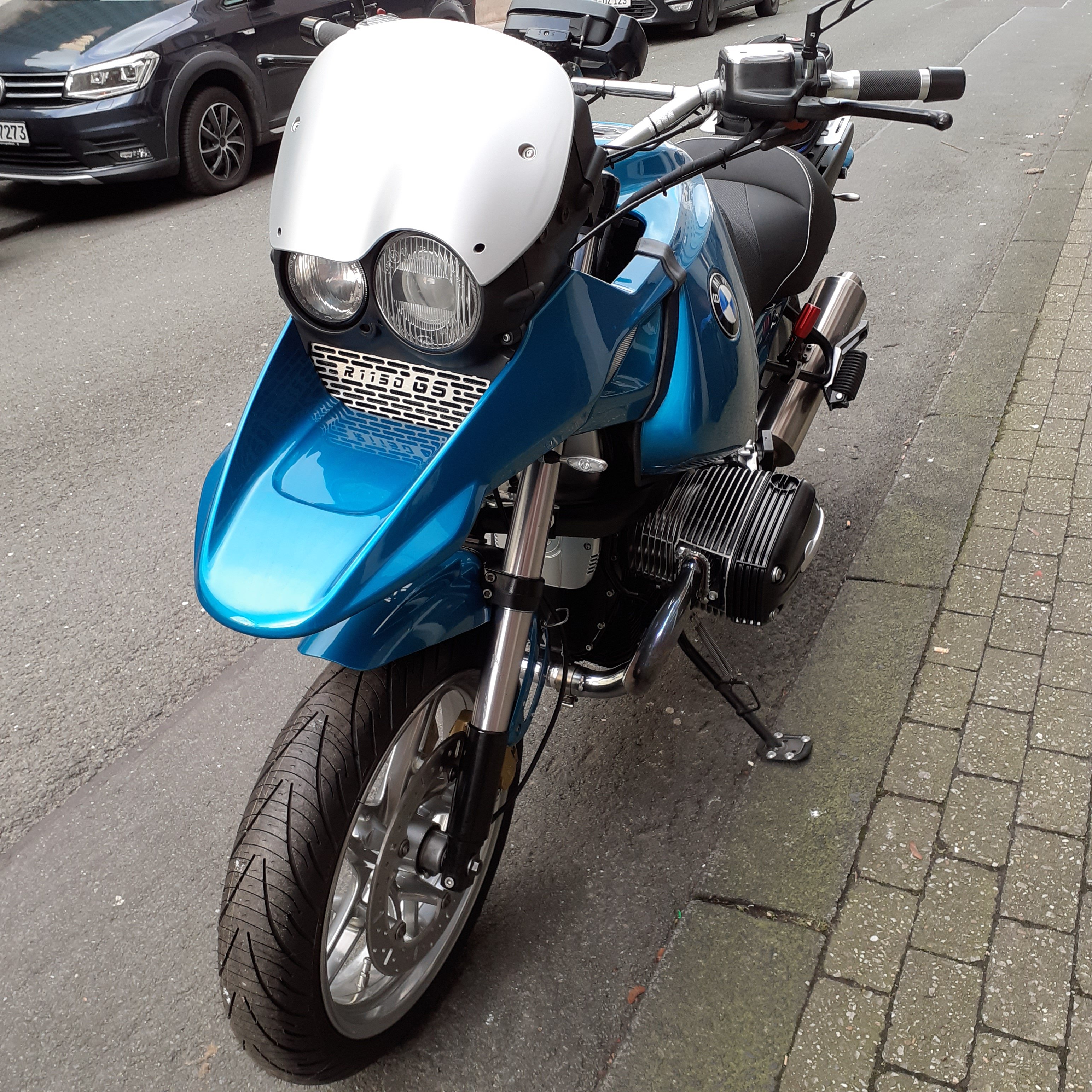

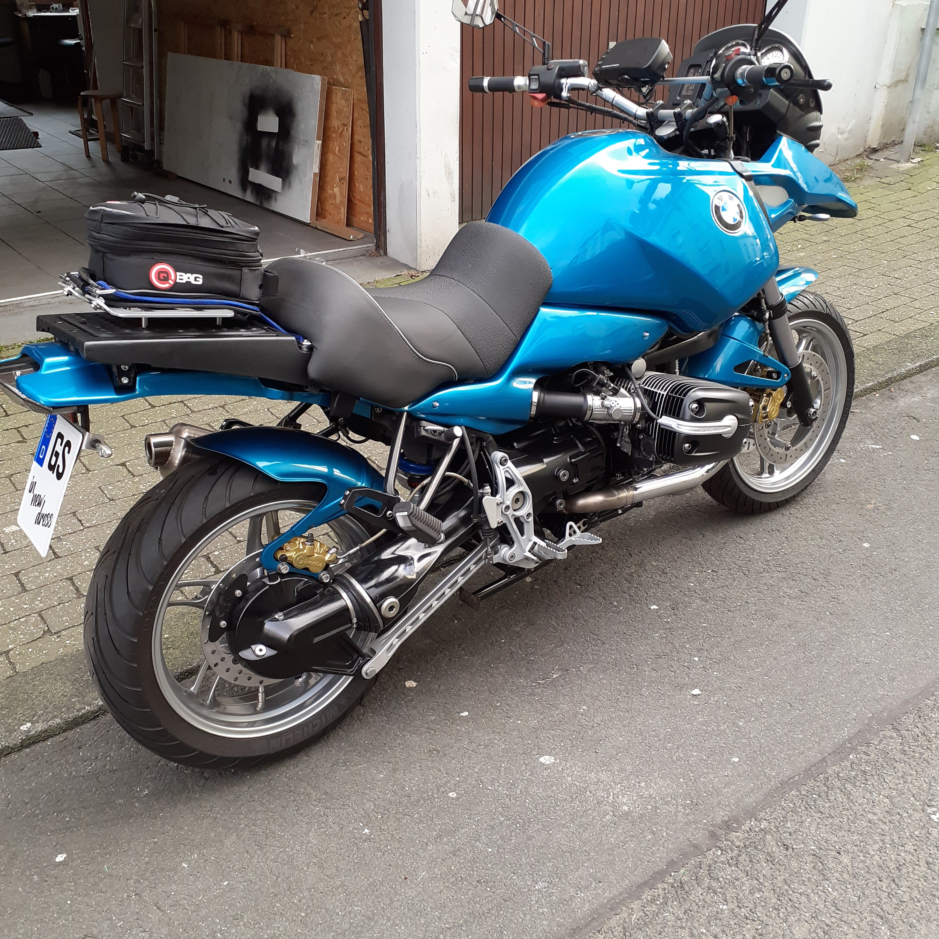

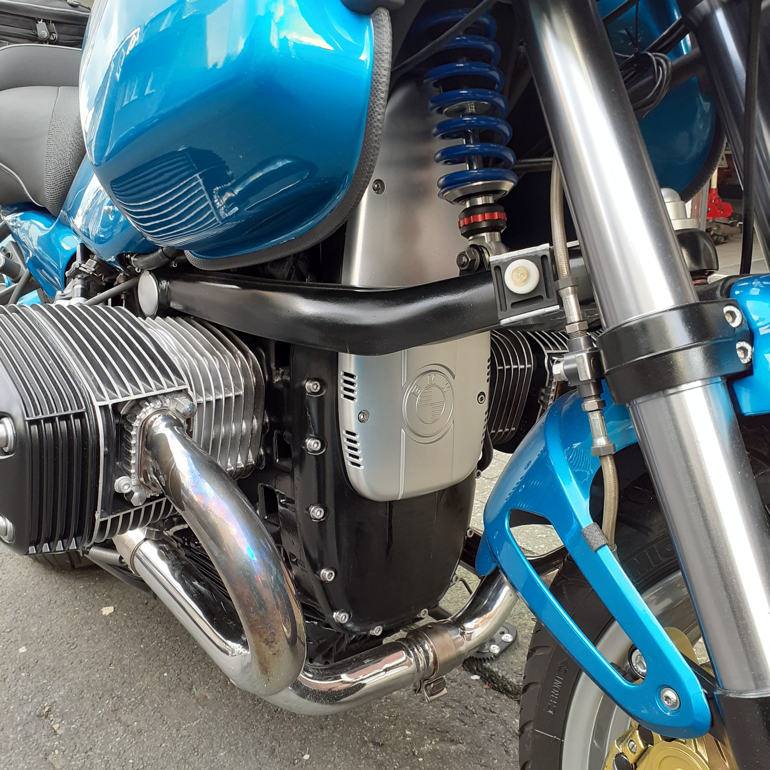

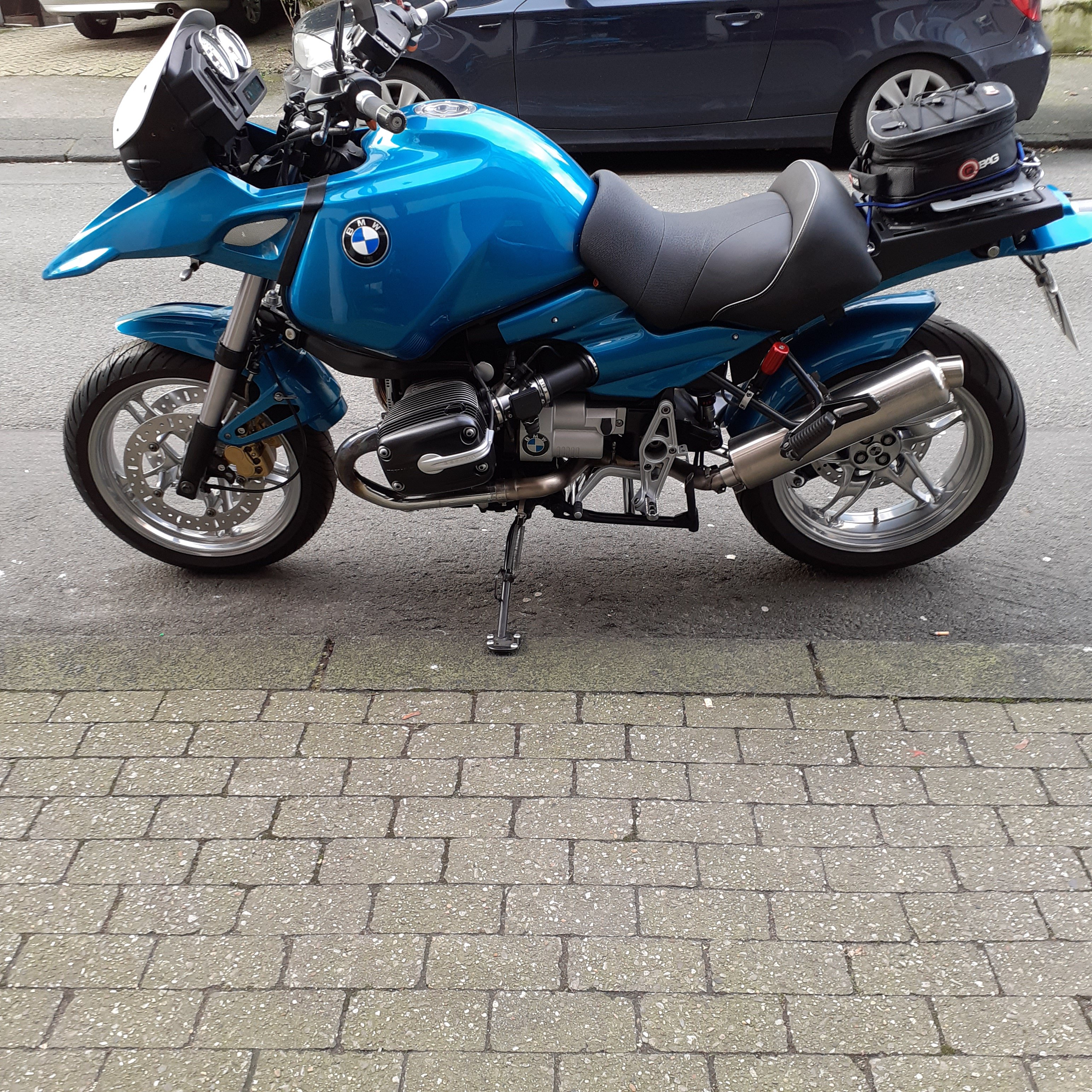

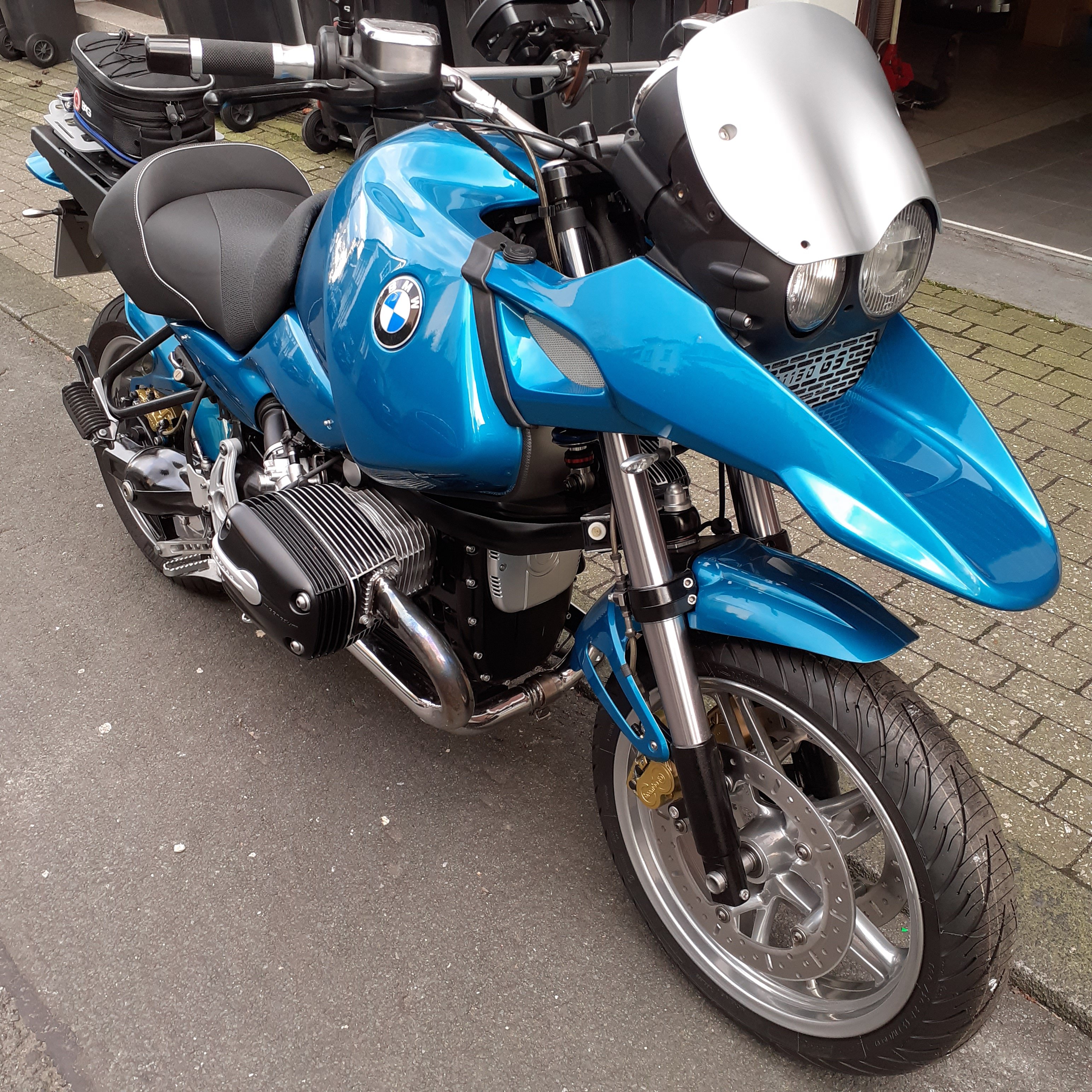

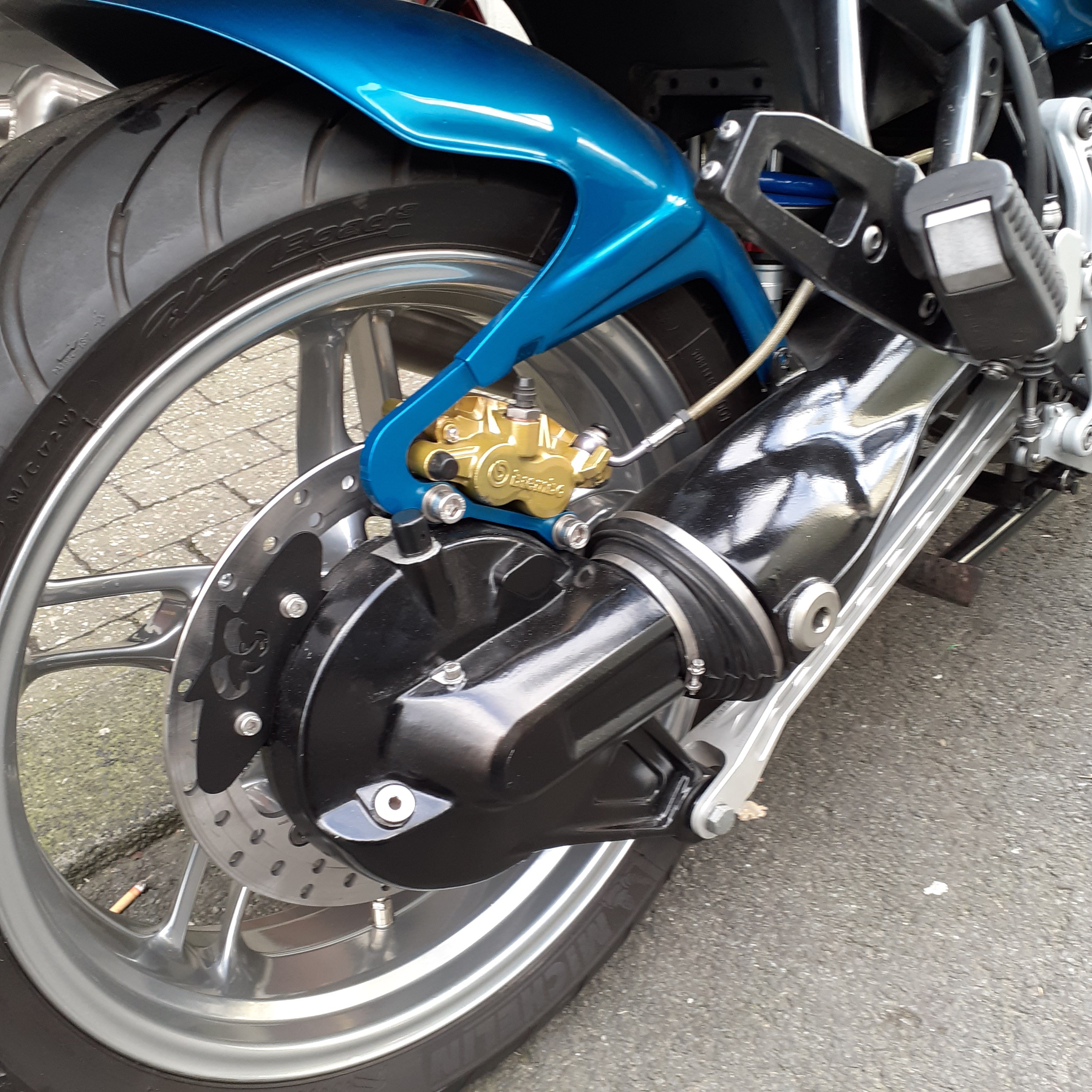

Hallo Kollegen ,
hatte noch ne angekaufte , technisch gute aber optisch gammelige 1150er GS in der Ecke stehen ,
hab dann in den Wintermonaten mal die Finger fliegen lassen und aus dem bayrischen Geräteträger
ein für meinen Geschmack optisch ansprechenderes Bike gedengelt ..
Alles nach meinem Geschmack ,muss natürlich nicht jedem gefallen .

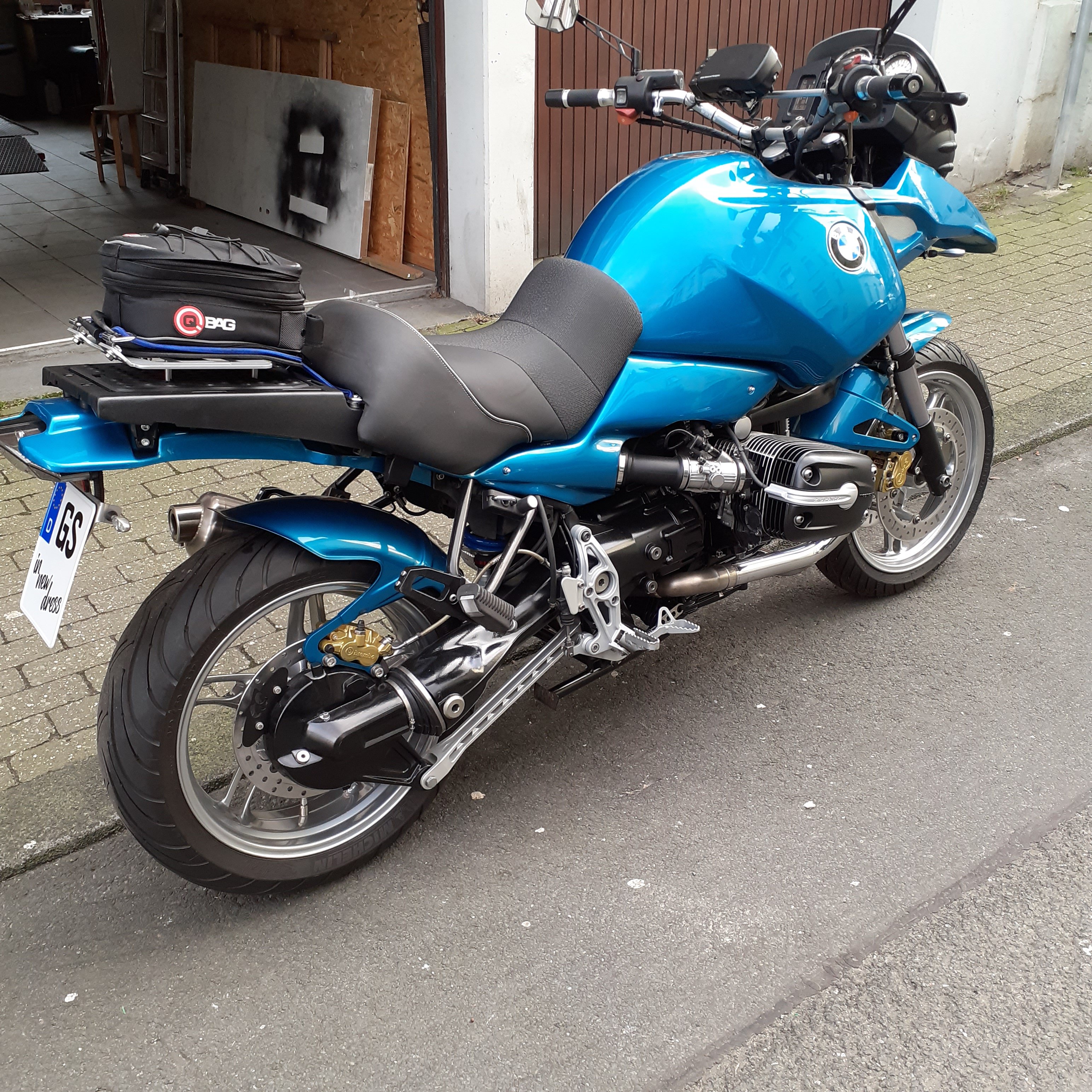

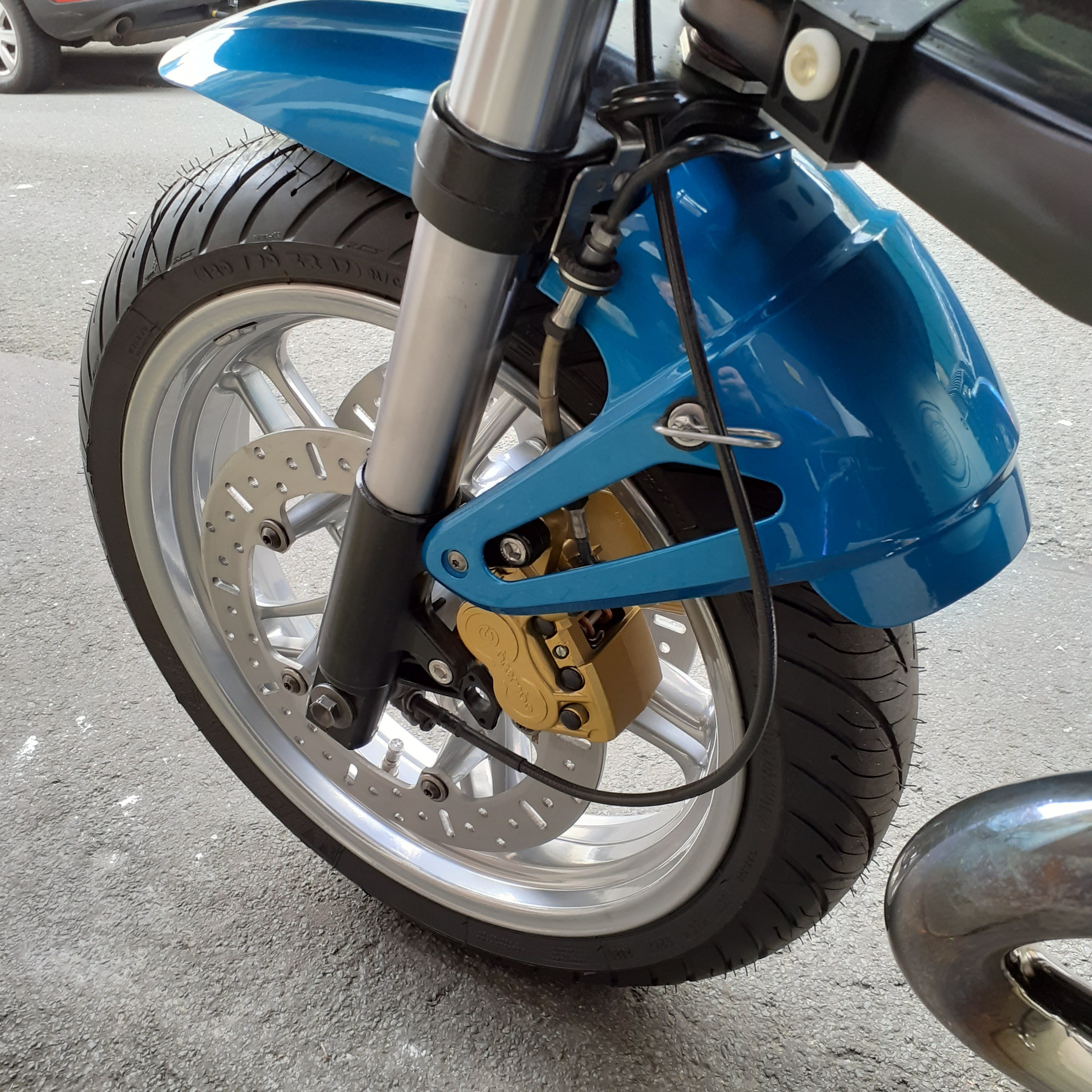

Wie auf den Bildchen zu sehen , habe ich das Fahrwerk mit Wilbers Dämpfern meiner Beinlänge ( kürze )

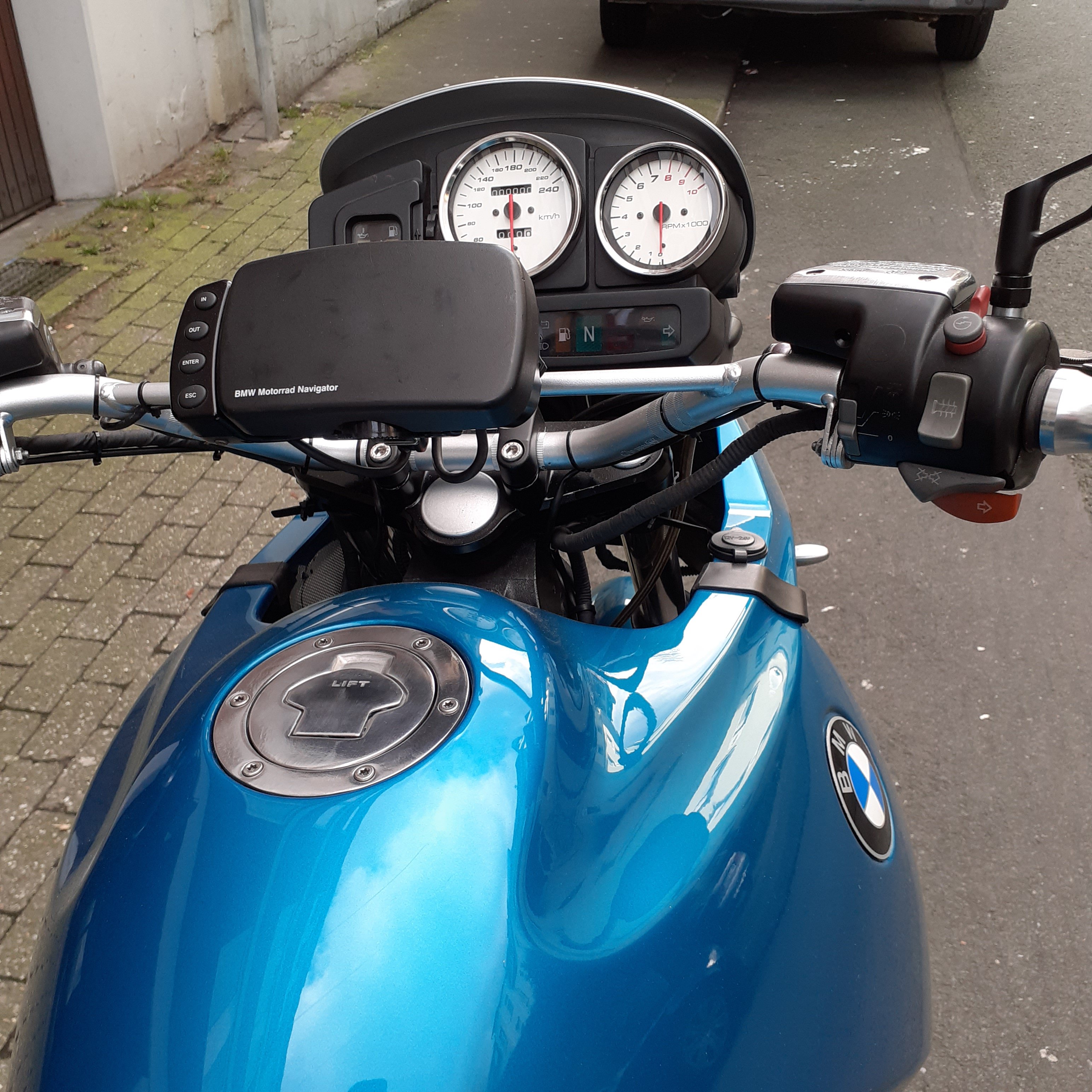

angepasst , die 17" Felgen sind Chrompulver beschichtet ,die Instrumente sind der letzte neue Satz mit
Zeiger auf 6 Uhr von " Rennkuh" , der Puff ist natürlich von Zach ,Sitzbank von Bagster ,Trägerplatte
gekürzt und neu verschweißt , die Seitenverkleidungen das letzte Paar, vom Boxerpapst aus der Eifel.
Der Frontkotflügel ist original aber in verkürzter Form.
Blinker von Kellermann,Relais angepast vom Forumskolegen.
Die Spiegel von Louis , Adapter selbst angefertigt
Der Lack ist von BMW "M-Technik" und heißt Atlantisblau .
Die Technik ist komplett überholt , neue Bremsscheiben, Beläge, KuN Luftfilter , Tills Einsprizdüsen ,
Kupplungsnehmer, war undicht ,hat die Scheibe eingesaut, Kupplung und alle Simmeringe in Motor
und Getriebe gleich mit erneuert .Die meisten Schrauben habe ich gleich in Edelstahl verbaut .
Die neuen Zylinderköpfe hatte ich noch im Regal liegen , die Ventildeckel von der 1200er haben
mir besser gefallen ,die habe ich mal günstig bei BMW Baum bekommen .
So , genug geschrieben , jetzt versuche ich mal die Bilderkes hochzuladen.
Gruss aus Wuppertal,
MartinAnhang anzeigen 468891Anhang anzeigen 468892Anhang anzeigen 468893Anhang anzeigen 468894Anhang anzeigen 468895Anhang anzeigen 468896Anhang anzeigen 468897Anhang anzeigen 468898Anhang anzeigen 468899Anhang anzeigen 468900
Sieht sehr gut aus. Gefällt mir. Beschreibe mir doch bitte kurz wie du den Gepäckträger hinten auf die Werkzeugplatte befestigt hast. Oder kannst du mir ein paar nähere Fotos zusenden?

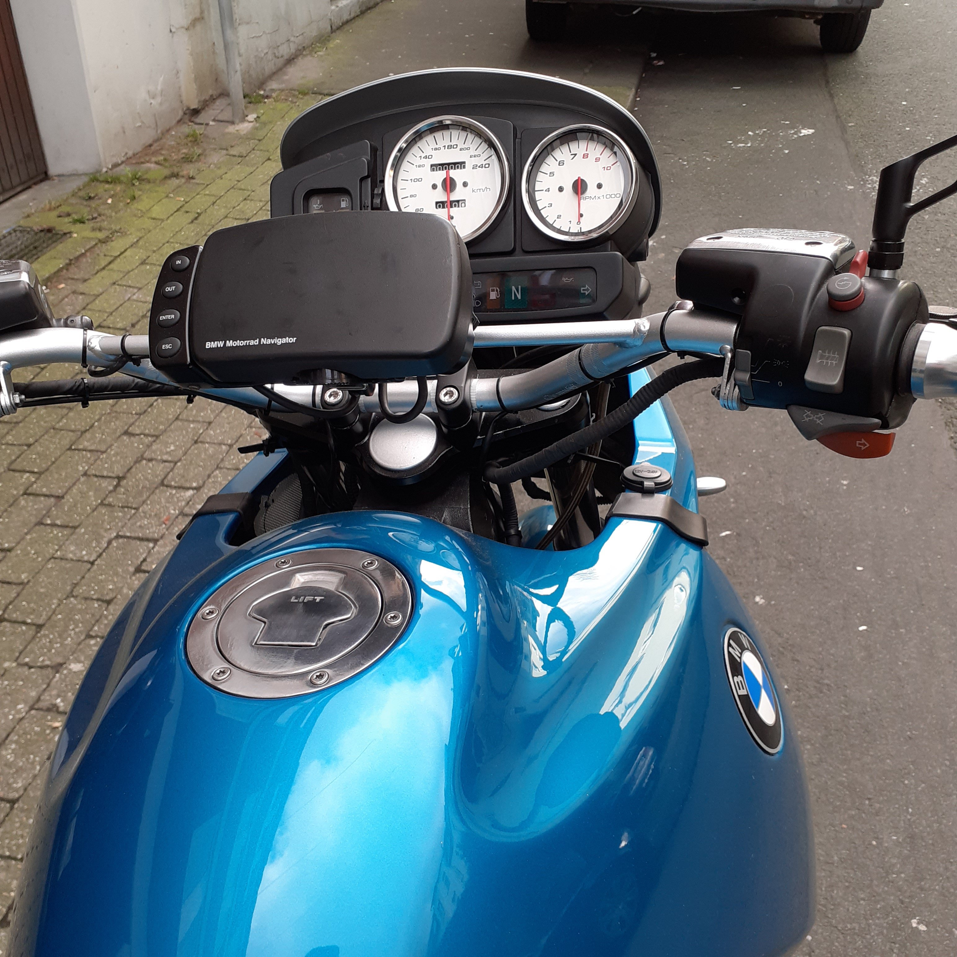

Gefällt mir optisch nicht so gut, aber habe Respekt vor der Leistung! Was ist denn das für ein BMW Navi (Adapter?)...Ding?

So wie ich es beurteilen kann, scheint alles technisch top gemacht. Über Optik lässt sich immer streiten, Geschmäcker sind eben verschieden.

Das du dir viel Mühe und Gedanken gemacht hast das sieht man.
Du hast auf viele Details geachtet.
Für mich eindeutig "to much" , obwohl mir blau eigentlich gut gefällt, ist das zuviel blau oder nur blau.
Der Sitz ist bestimmt bequem, aber auch etwas überdimensioniert.
Und ein Windschild wäre bestimmt auch ganz okay.
Aber, ich wünsche dir unheimlich viel Spaß und unfallfrei Fahrt mit deinem Eigenbau.

Tach zusammen ,
Danke für die Blumen und die Kritik , hat auch gar nicht weh getan. :smile:
Jaaa , die Farbe , kommt auf meinen qualitativ nicht so hochwertigen Handybildern
so richtig rüber , in Natura ist da noch ein kleiner Türquiston zu sehen , egal, ich finde
den Lackton genial. Muss mich immer beherschen nicht dran zu lecken.
Der Bagster Sitz ist wirklich saubequem und im Schritt schmaler geschnitten als der
originale , wirkt wirklich etwas überdimensioniert bei der niedrigen Fahrzeughöhe und
ohne Beifahrersitz , werde dieser Tage mal den Soziussattel auflegen und ein Bild einstellen.

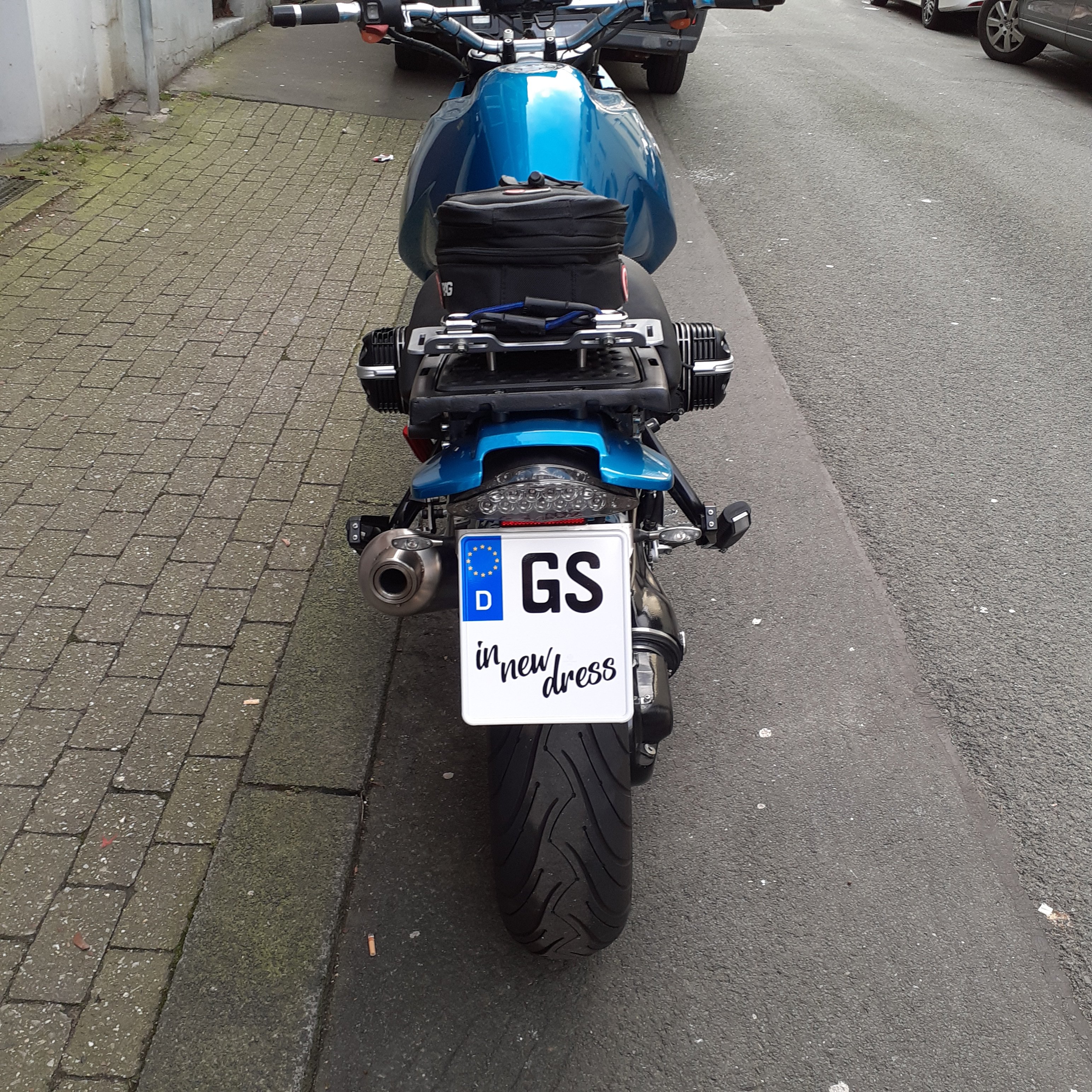

Die Gepäckplatte steht auf 30mm M6 Gewindehülsen ,sieht sonst aus wie draufgenagelt.
Ist aber nur fürs leichte Gepäck gedacht , Topcasehalter der anstatt Beifahrersitz aufgeschoben
wird ist noch in Arbeit , ebenso die Fahrerfußrasten ,habe ich noch nichts passendes gefunden .
Frontscheibe.... ja, hab ich eine Serienmäßige für längere Touren und eine gekürzte in schwarz foliert ,
da will mir die Form aber noch nicht gefallen ,muss schmaler werden , sonst sieht das Moped aus wie
ein Bodybuilder mit Wasserkopp.
Schnabellosumbau.... nee , für mich bitte nich , hätte ich auch ne "R" umbauen können .
Arbeitszeit , kenn ich nicht mehr , seit ich im Vorruhestand bin , ist meine BMW Hobbywerkstatt
ständig mit den Mopeds von Freunden und Bekannten ausgelastet , die Freudenhauspreise
der Vertretungen kann sich ja ein Normalverdiener kaum noch leisten und mir macht es einfach
Spaß die alten Boxer am laufen zu halten,
Gruß,
Martin aus Wuppertal

Die Platte habe ich letzte Woche bei E-Kleinanzeigen gesehen, für 90.-€ , ist aber schon wieder raus.
Kannste aber leicht selber machen , eine Vorlage in Form der Kunststoff Abdeckung haste ja .
Eine 3mm Aluplatte bekommste im Baumarkt oder im Ladenbau .
Die Fräsungen am Einschub machste mit der Stichsäge , die Rundung dengelste über eine
M 8 Gewindestange, leichter geht es wenn das Allu warm ist, z.B. mit dem Heißluftgebläse.
Den Schlosshaken original bei BMW besorgen.
Schwarze Struckturfolie drauf und fettich.
Gruß,Martin

Philiam, post: 2831795
Keinen Schimmer , hing an dem BMW Klotz mit dran , ist eigentlich für einen 22er Lenker gedacht .
Wenn man den Spannhebel löst , kann man das Ganze Teil abnehmen , ist aber eigentlich sinnfrei,
da man das Navi aus dem Halter nehmen kann,
habe aber heute den originalen Adapter für die Stange in einer Ersatzteilkiste gefunden .

Alugrundierung Grau und Schwarz seidenmatt von Standox ,habe ich mir auf
Sprühdose ziehen lassen , ist einfacher in der Handhabung als die Pistole .
