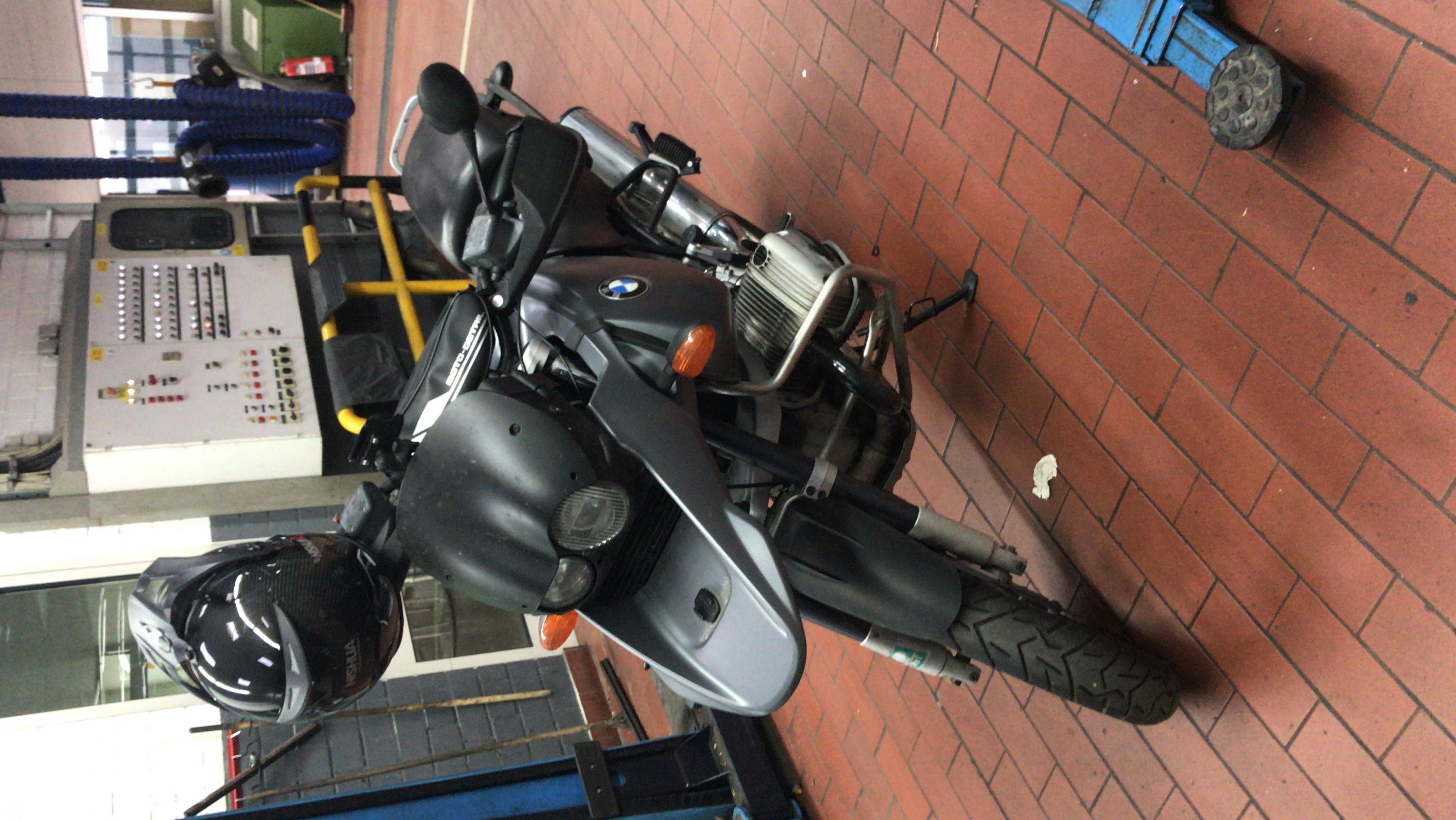

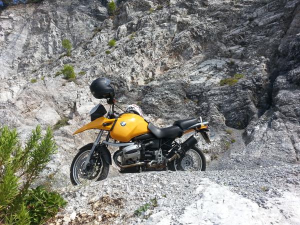

Also mit Cross oder Endurohelm empfand ich mit Scheibe in steilster Position immer als unangenehm unterm HelmSchild und in unterster Position zog der Seuch von vorn unters Kinn...
Jetzt ohne Scheibe und zufrieden und glücklich...

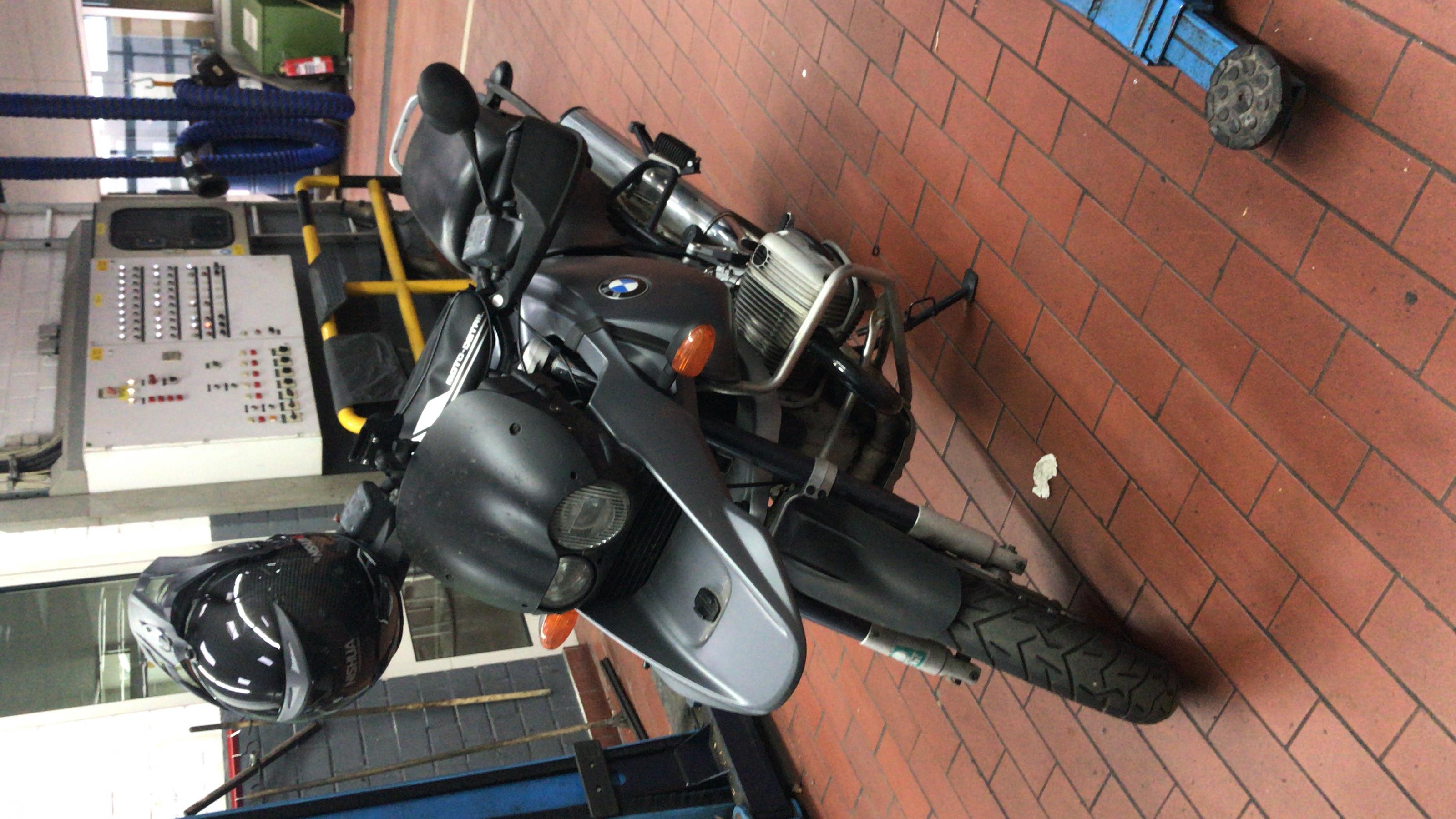

Nach der Probefahrt mit meiner Kuh (bin vorher noch keine Andere gefahren) war klar das die Scheibe weg muß.
Ab 80 eine Geräuschkulisse die ich keine Stunde aushalten könnte und ab 110 ein zerren und rütteln am Helm,
so das ich die Autobahn dreimal gesehen hab.
Meine Order dann beim abholen: " Nummerschild drauf und Windschild runter bitte".
Seit dem (5 Jahre, 45Tkm) ist alles gut..

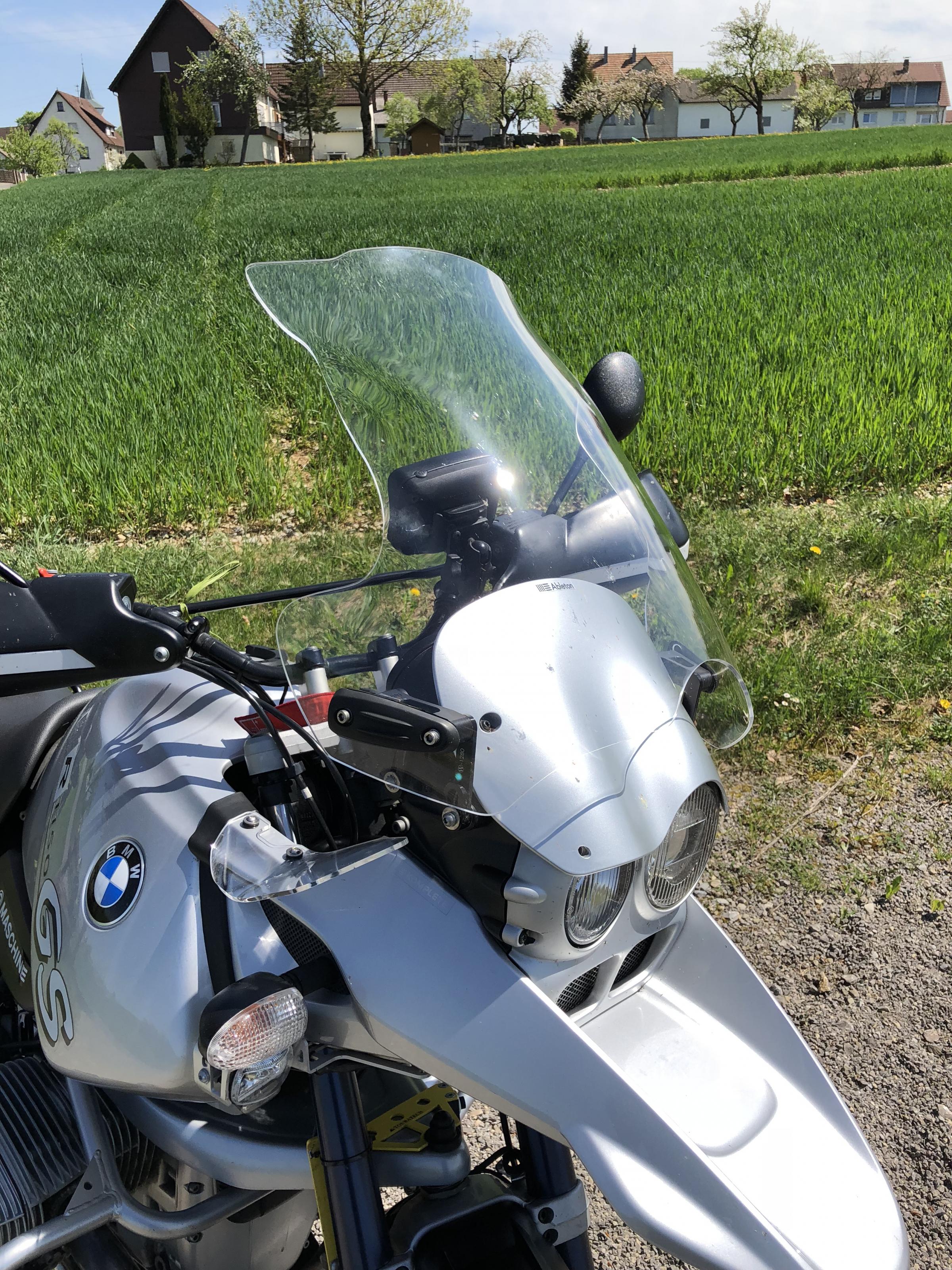

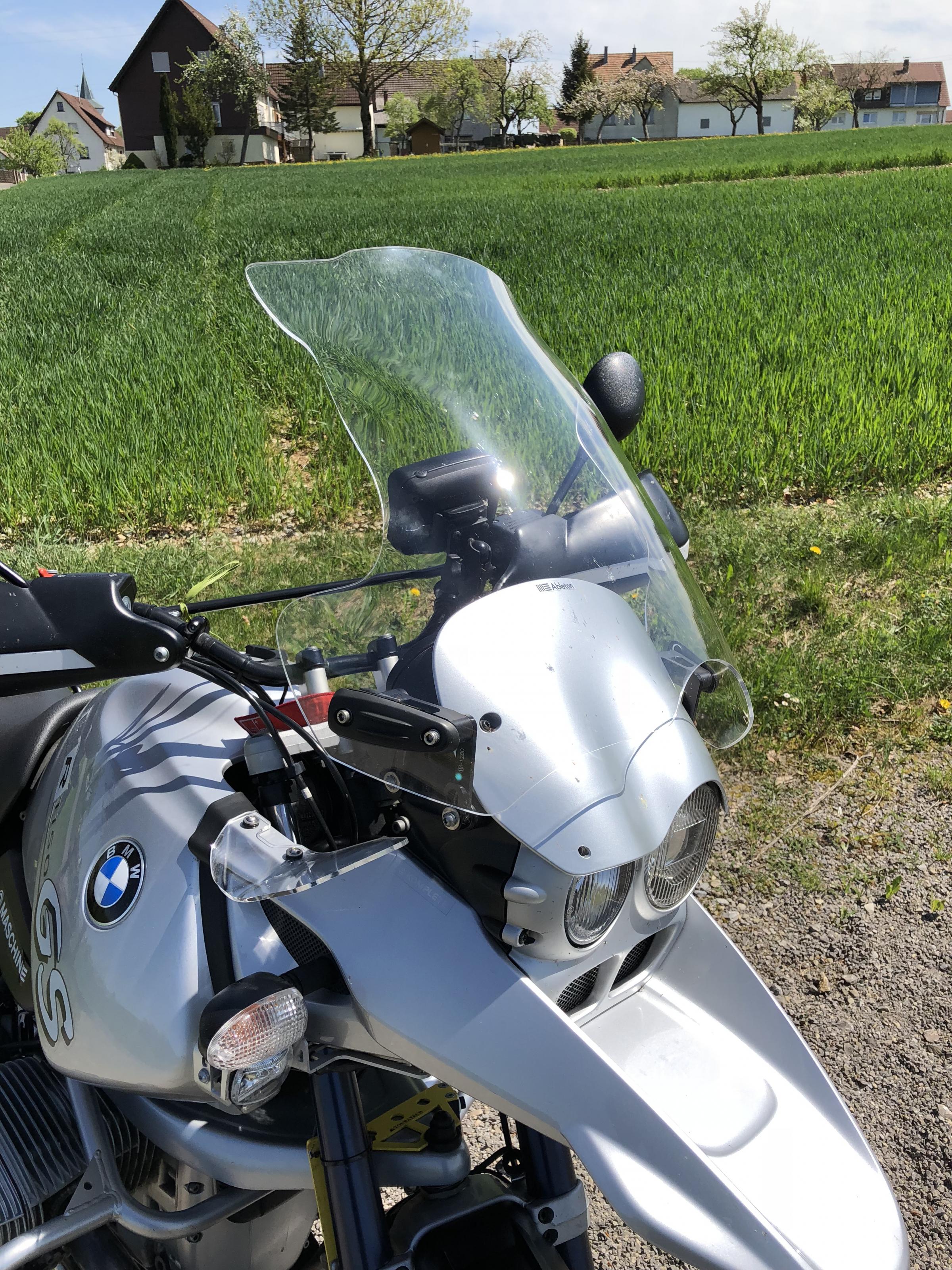

bin 187 cm, normale GS
ohne Windschild habe ich immer wieder probiert, allerdings war's mir zuviel Winddruck und ich fahre gern mit offenem Klappi
normales Windschild - ein Schütteln und Rütteln
GSA Windschild - minimal besser
GSA Windschild mit Tobinator - nochmal etwas besser, aber alles über 110 km macht keinen Spaß
WRS (GSA) Windschild mit Tobinator und zusätzlich den "Flapsen" an der Seite, ziemlich gut - musste aber viel rumprobieren, 1 cm mehr Neigung macht hier schon einen großen Unterschied.
Vorteil des Tobinators: Scheibe lässt sich stufenlos einstellen, Scheibe kommt höher, daher mehr Hinterströmung und das Wummern hört auf.
Allerdings hab ich das erst seit 2 Wochen so und ca 500 km gefahren. Sommerausflug in die Pyrenäen und Dolos mit Sohnemann wird dann mehr Erkenntnis bringen.

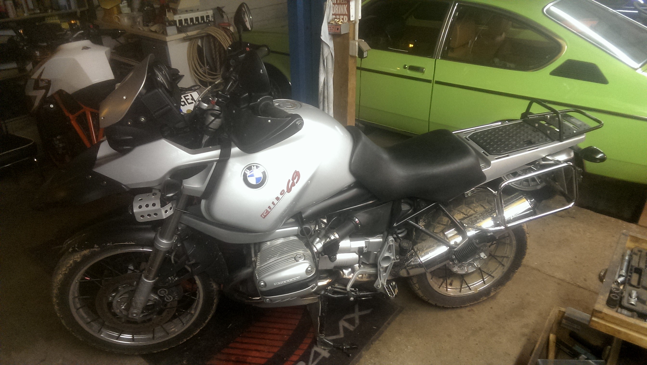

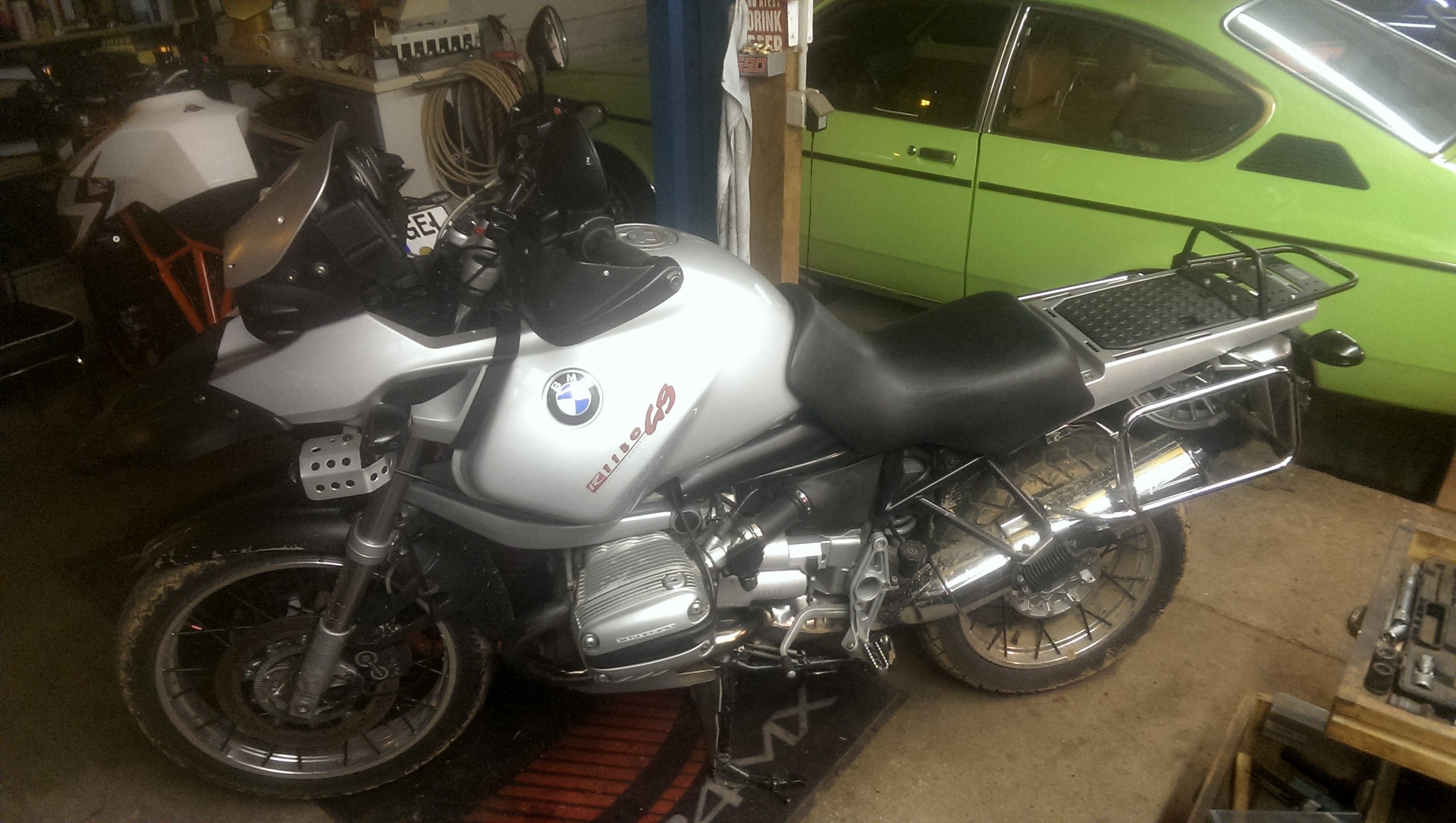

Probefahrt ohne Windschild absolviert. Fährt sich gar nicht mal so schlecht. Würde sogar behaupten, im normalen Geschwindigkeitsbereich, deutlich besser. Mit dem derzeitigen Windschild geht ohne geschlossenen Helm sowieso nichts. So gesehen, ist da kein Unterschied.
Allerdings gefällt mir die Optik ganz "oben ohne" nicht wirklich. Vielleicht auch eine Gewöhnungssache.
Die Lösung von User Matty gefällt mir schon besser. 247346d1522677671t-zeigt-mir-eure-1150-gs-jd600144.jpg
Eventuell noch ein bisschen kürzer.
Mal sehn, ob ich irgendwo ein altes Windschild günstig auftreibe. Zurechtschneiden und lackieren sollte kein Problem sein.

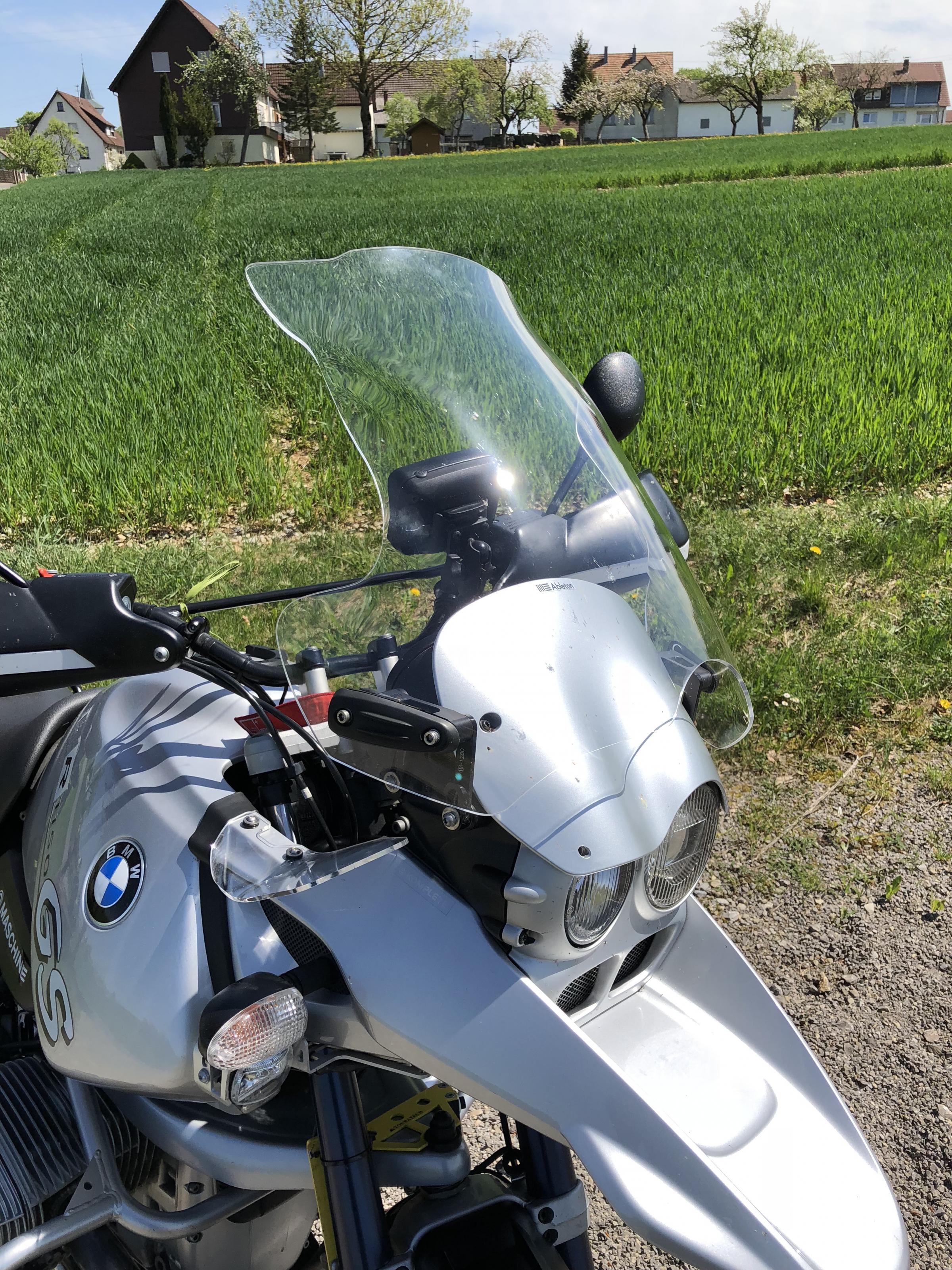

Wo ist denn da dieser Tobinator ? Schon öfters gelesen aber kann mir da nix drunter vorstellen.
Das WRS-Windschild hat ja keine ABE. hast du das eintragen lassen oder fährst einfach so ??
