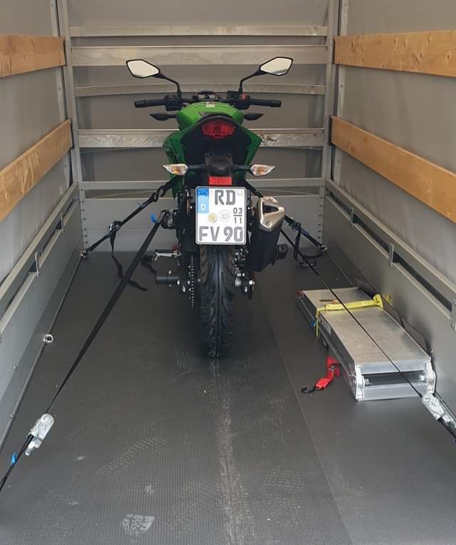

Also gemäß Betriebsanleitung sollen die Spanngurte links und rechts durch die Gabelbrücke geführt und nach unten abgespannt werden. Die hinteren Spanngurte sollen beidseitig am Halter für die Soziusfußrasten befestigt und abgespannt werden. Soweit, so gut. Stellt sich nur noch die Frage ob ich bei einem geschlossenen Anhänger eine Wippe für das Vorderrad verwenden muss oder ob die Spanngurte alleine ausreichen. Zudem würde mich interessieren ob eine Bodenschiene nötig ist, da die GSA ja nun kein Leichtgewicht ist.

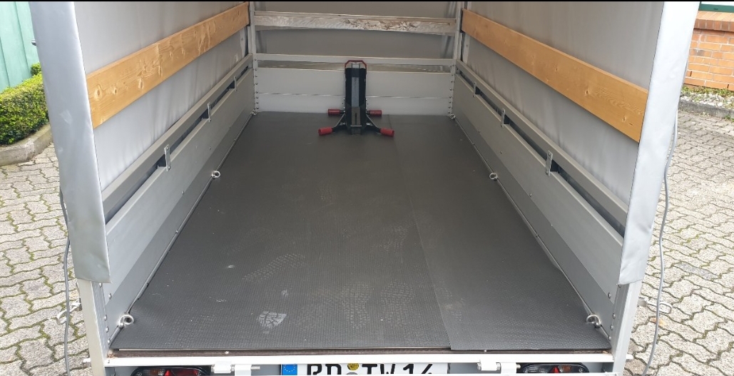

Mit einer Wippe ist es einfacher, wenn du alleine verzurrst und du hast einen Formschluss nach vorne.
Was für eine Bodenschiene meinst du?
Für die GS habe ich eine zweite Rampe geordert.
Ich habe 6 Zurrpunkte und eine durchgehende Antirutschmatte im Anhängeph.

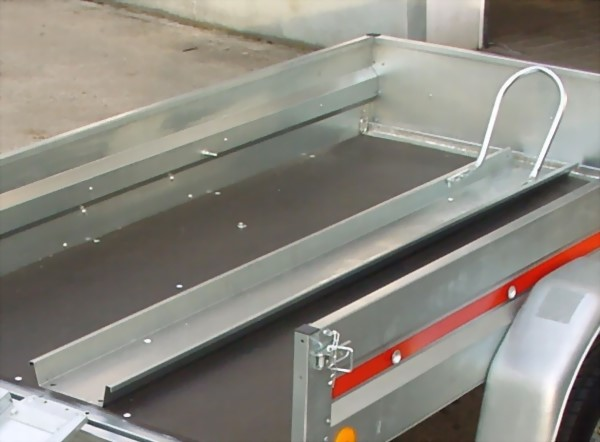

@ Stormmaster, Selbstverständlich soll das Mopped im geschlossenen Anhänger mit dem Vorderrad mindestens in einem Bügel stehen, besser eine fest verschraubte Wippe. Mach mal eine Notbremsung mit dem Gespann und/oder
ein Gurt reißt.........Ladungssicherung, schon mal was von gehört ? Und damit die Gurte nicht an Stellen reiben die hinterher häßlich aussehen habe ich in der Autozubehörabteilung des Baumarktes für 4,99 € diese Gurt-Polster für den Auto-Sicherheitsgurt gekauft. Die ziehe ich einfach über den Spanngurt drüber und lasse sie an der Stelle wo der Gurt an der Gabelbrücke oder an einem Lackteil reiben könnte. Mache ich so seit 7 Jahren.
So etwas wie auf dem Foto, was dann ja schon direkt mit einer Art Vorderradhalterung verbunden ist. Aber ich vermute, dass diese dann auch verschraubt werden muss, was wiederum den normalen Ladebetrieb des Anhängers beeinträchtigen könnte.
Mein Anhänger hat statt einer Tür eine Laderampe, das macht es etwas einfacher. Obwohl ich nicht glaube, dass ich die Maschine da hochschieben kann. Fahren halte ich für ziemlich riskant, oder hat das schonmal jemand gemacht?
Hast Du die Wippe für das Vorderrad verschraubt oder einfach nur hingestellt?

Die Bodenschiene sollte verschraubt werden, hatte wir bei ADAC Transporten snd geregelt.
Meine Wippe steht nur so drin, damit ich den Anhänger auch für normale Transporte nutzen kann. Ich habe die Wippe gestern mit einem Kantholz und Hammer etwas verbreitert, da die Louiswippe beim rausschieben am Vorderreifen bleiben wollte.
Rauf mit schleifender Kupplung und 2 Schienen, mit Rampe genau so oder hochfahren.
