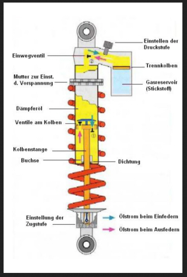

Sind die GS-Dämpfer überhaupt (definitiv?) Gasdruck-Dämpfer? Dies ist nicht unbedingt zwingend mit dem Vorhandensein eines Resevoirs verbunden, dort kann auch genauso Öl drin sein und damit die Ölmenge vergrößert/kühler gehalten werden.

Das ESA meiner BMW regel Druck und Zugstufe. Bei Druckstufendämpfung ist immer Gas am Start....(evtl. in Verbindung mit Öl).
Ausgleichsbehälter vorhanden...glitzert bei Dir Gülden. :wink:
Deswegen glaube ich aber nicht, das eine 24h kompression der Feder was antut...

Welches Gas wird da komprimiert?
Durch die Ventile im Kolben strömt das Öl von einer Kolbenseite zur anderen. Die Stickstofffüllung hält lediglich das Öl unter gewissem Druck, um Blasenbildung zu vermeiden.
Im Dämpfer ist der Druck in jeder Ruhestellung gleich.
