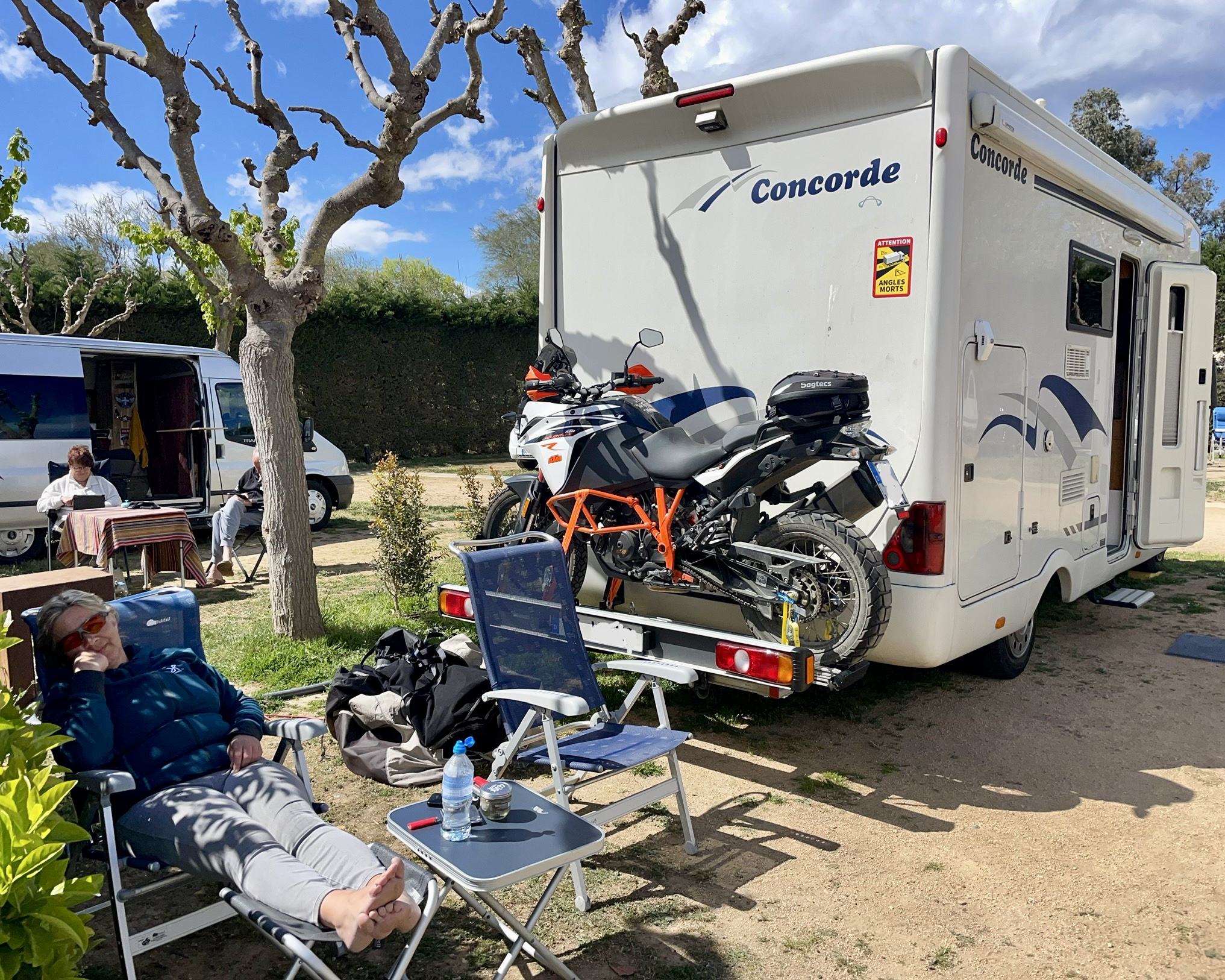

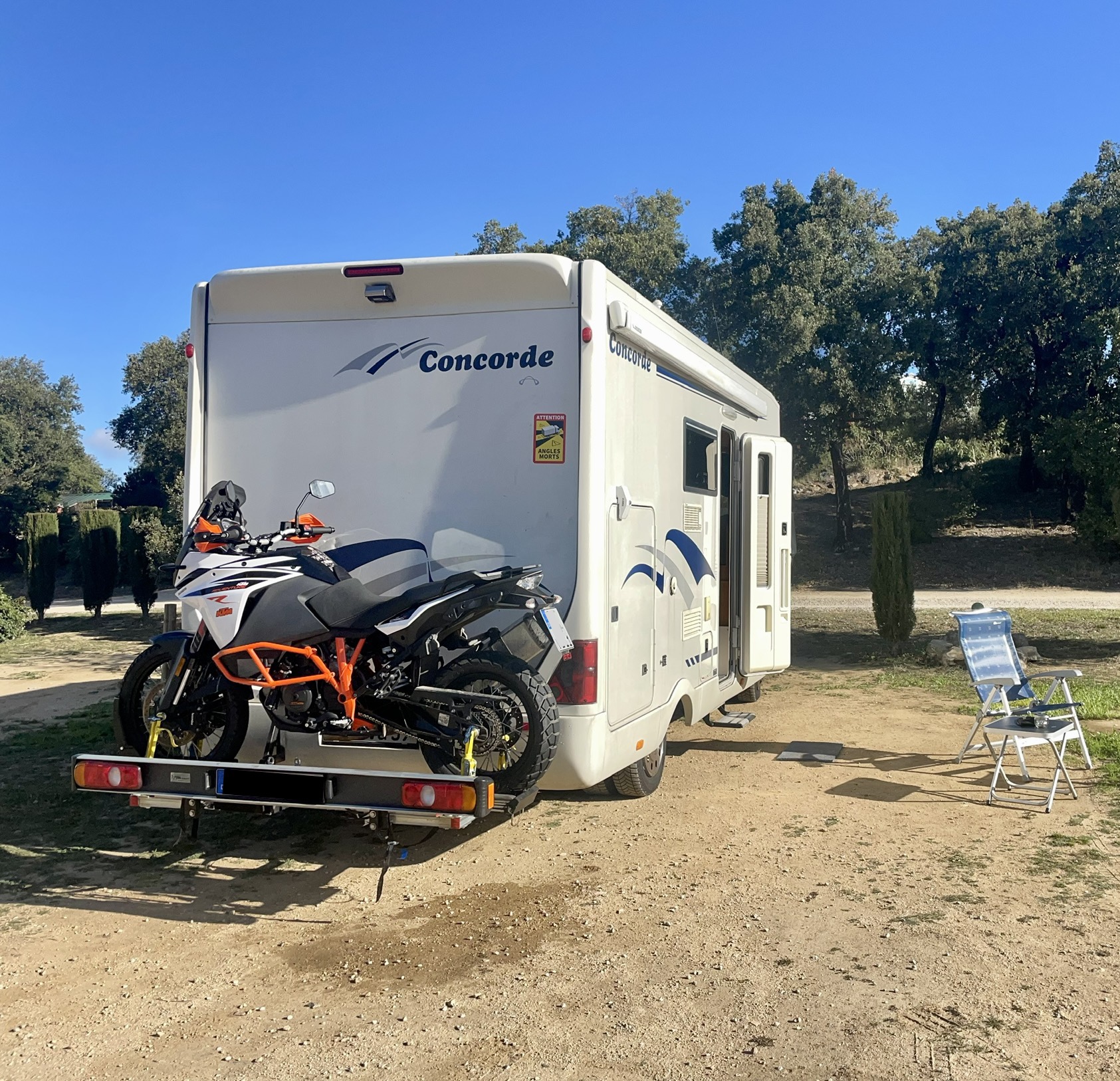

Kurzes Statement zu meiner persönlichen Erfahrung mit dem AXfix, nach ca. 3000Km Autobahn und Landstrasse inkl. neun mal auf und abladen.
Ich bin begeistert, da ich in all den Jahren noch nie eines meiner Mopeds so einfach, so schnell und schonend auf und abgeladen habe.
Das Moped steht bombenfest hinten drauf, so dass ich mehr als zufrieden bin, mir das AXfix gekauft zu haben.

Aber du nutzt es nur hinten, oder?
Oder ist es vorn verdeckt?
Ich frage, weil ich vorn nur den Gurt am Sturzbügel sehe.
Hohenseelbacher
Hohenseelbacher
02.02.2023
251
Mal hier, mal dort, jenachdem wo die Sonne scheint
KTM 1290 Super Adventure S
Ich nutze es vorne und hinten.
Die seitlichen Gurte am Sturzbügel hatte ich anfangs noch "für meinen Kopf" zusätzlich genutzt, da ich bezüglich Quertransport noch keine Erfahrungen im Netzt finden konnte. Allerdings waren sie nur leicht angezogen, etwas auf Spannung.

Perfekt! Besser geht es nicht. So sieht es bei mir auf dem Hänger auch aus. Zusätzlich gibt es dann natürlich noch den Steady-Stand wegen Längstransport.

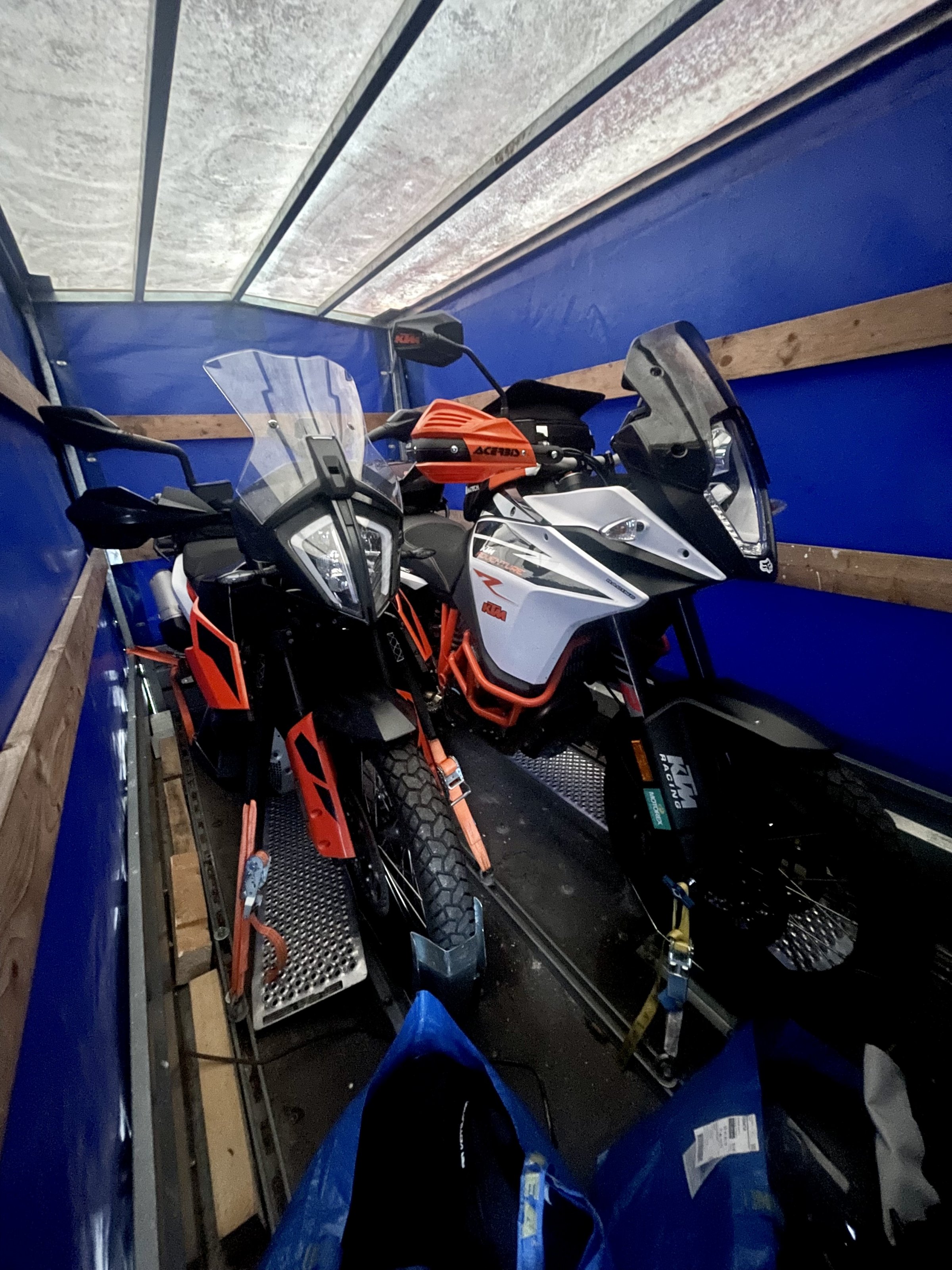

Kurzes Update:
Die letzten Wochen hatte ich ja zwei bikes auf dem Anhänger dabei. Die 790er meiner Frau mit Gurten verzurrt, meine 1090er wie immer mit AXfix.
Wir sind so ca 1700km Autobahn gefahren und haben einige Pässe überfahren, wie Julier, Bernina, usw.
Beide Mopeds waren nur vorne in einer Wippe verspannt und standen immer bombenfest 👍
Edit: Ja, meine Frau hat mittlerweile auch die Farbe gewechselt, da sie mit der 790er mehr Spaß hat, als mit ihrer 700er GS.
