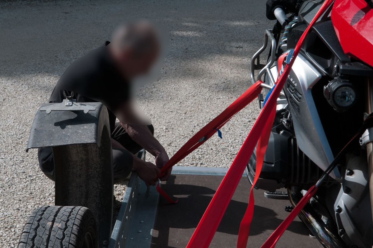

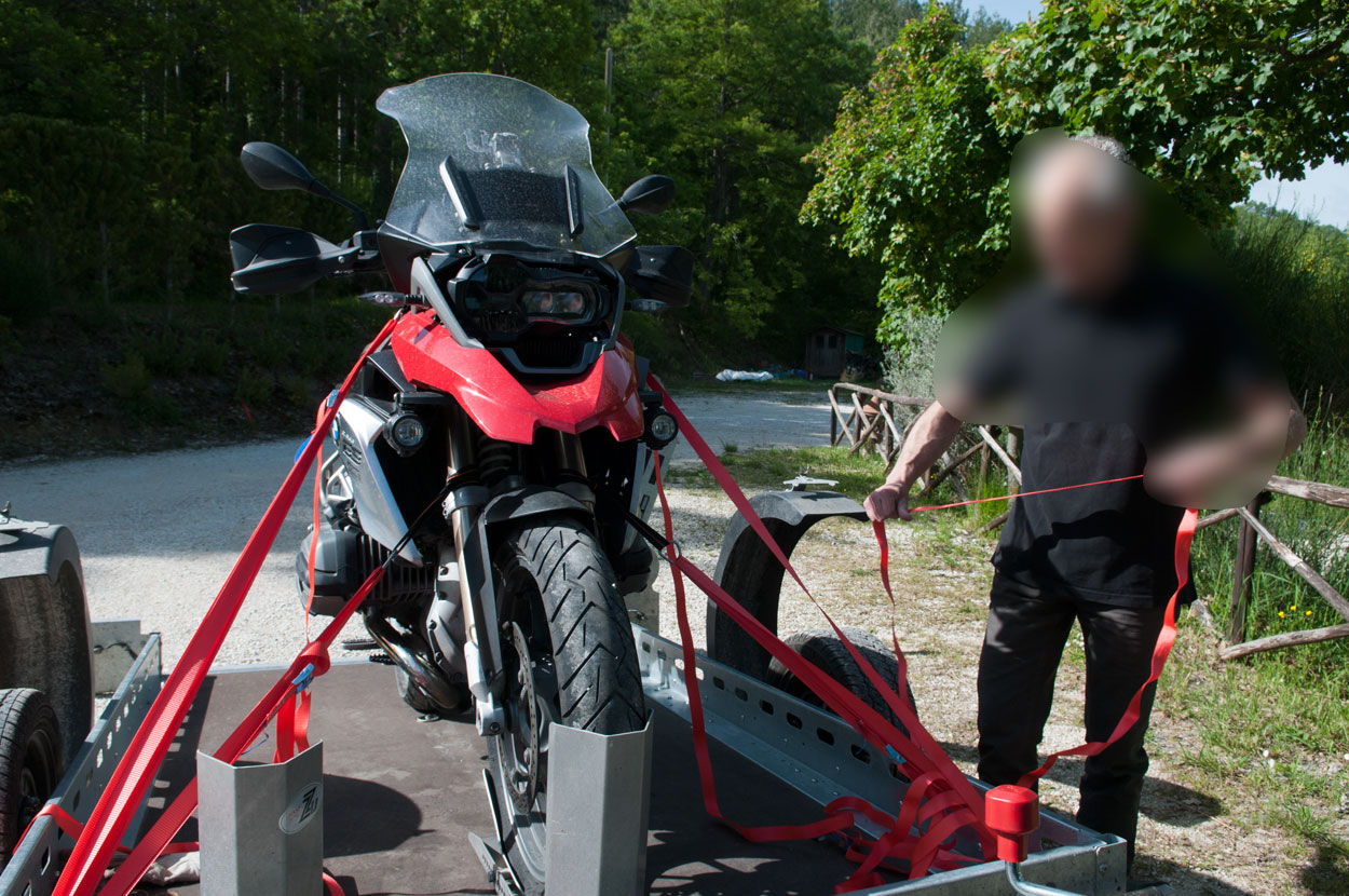

Das kommt sicherlich immer auf den Hänger mit seinen Möglichkeiten an, die Halterseile/Zurrbänder anzubringen.
Als mich ein Freund mit Hänger abgeholt hat, wurden da viele Zurrbänder verwendet (es stand nur 1 Motorrad auf der Ladefläche); eigentlich mehr Gurte als notwendig wurden gespannt. Jedoch mußte auf der Strecke von über 900km nichts nachgespannt werden. Das Krad stand wie angewurzelt fest. Die Kotflügel sind hochgeklappt weil der Hänger absenkbar ist.
Zusatz: Es wurden Spanngurte mit Ratschen verwendet. An der Gabel unten wurden Schlaufen verwendet (so wie bei der Bahnverladung der DB), in welche dann die Haken eingehängt wurden (Scheuerschutz). Hinten wurden die Gurte in das Trägersystem von Touratech Zega Cases befestigt.

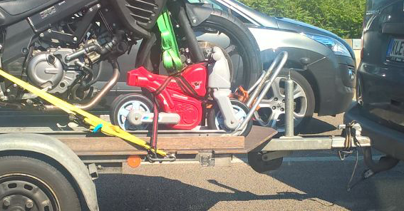

Schau besser in dem alten Fred und der BDA nach. Die hier bisher gezeigten Varianten würde ich nicht verwenden [emoji848]
atgmax
atgmax
17.01.2013
3.739
Südpfalz
R1200/1250GS LC 13/15/16/18/20
Ich möchte nicht alle Bilder kommentieren.
Zu deiner Version meine persönliche Meinung: Sowohl vorne als auch hinten nicht in die Federn gespannt. So torkelt fast die gesamte Masse des Mopeds. Mir gefällt in die Federn spannen deutlich besser.
Mach mal den Vergleich und du wirst sehen, dass die gesamte Fuhre deutlich ruhiger Fährt. Siehe auch BDA [emoji6]

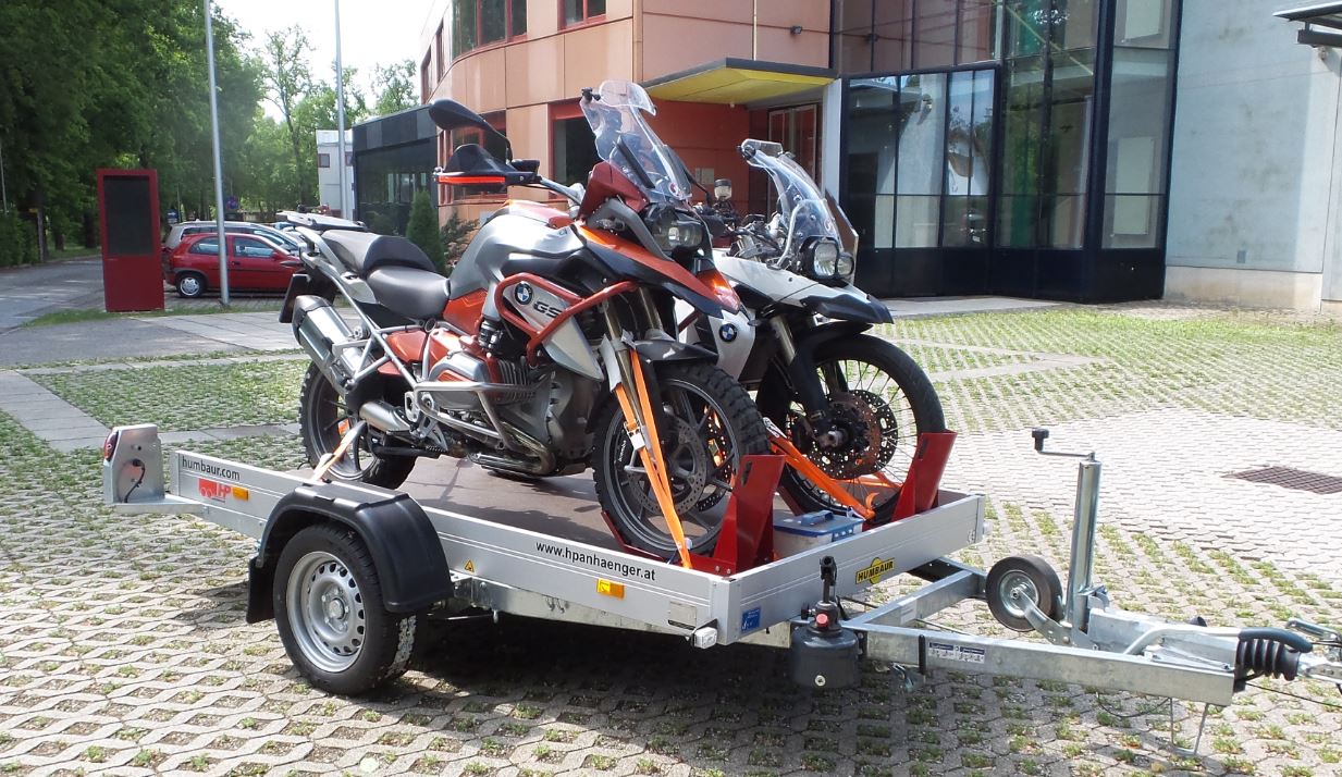

so is es perfekt
Also wir hatten 3 Boxer auf einem Hänger. Alle vorne an der unteren Gabelbrücke verspannt, hinten jeweils am Heckrahmen oberhalb der Soziusfußrasten in die Federn gespannt. jeweils Velourlederflecken unter die Spanngurte gelegt. Handbremshebel mit Klettkabelbinder angebremst. Hab leider kein Bild da.
Fahrzeuge standen stabil. Ein Nachspannen war nicht nötig gewesen. Nix verkratzt.
