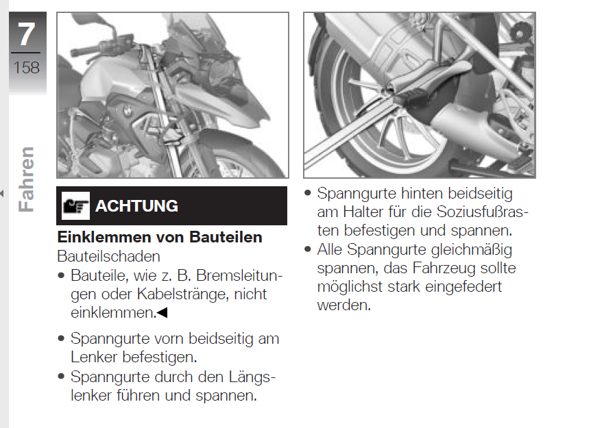

So sagt es die Bedienungsanleitung.
Da das ESA bei Power off die Dämpfer eh auf hart stellt, wird da auch nix großartig in die Federn gezogen.
Beim fahren ohne vordere Klemme, müssen die hinteren Gurte in einem steileren Winkel abgespannt werden..

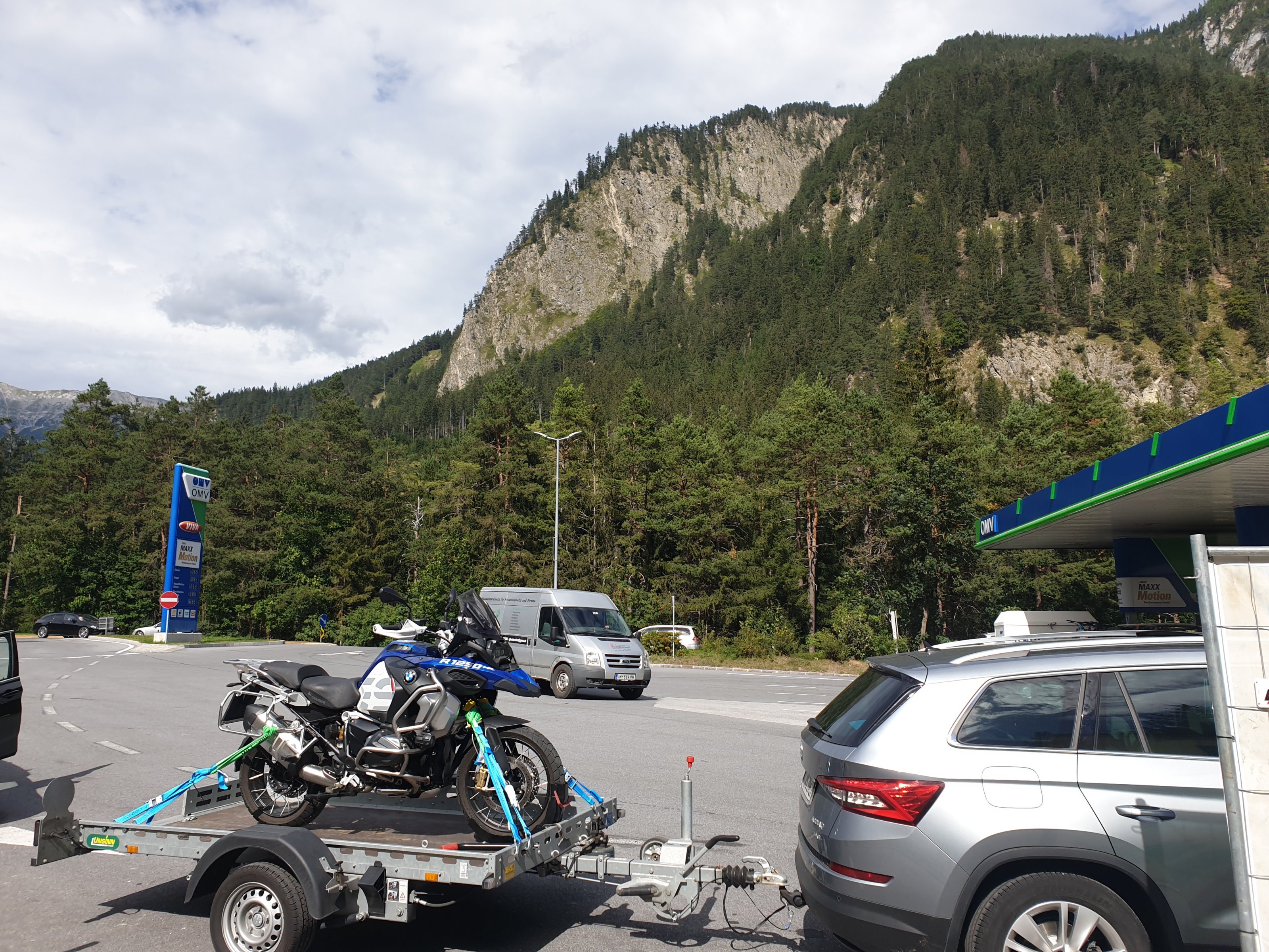

Hallo, ich habe auch das Eil-Zurr System für meine GS gekauft. Das Systen ist wirklich perfekt.
Das Motorrad wird durch die Befestigunspunkte in den "Radnaben" nicht in die Dämpfer / Federung gezogen. Wenn das System einmal angelegt und Verspannt ist wars das bis zum Ziel.
Ich war mal gezwungen die GS ohne Hilfe zu verladen. Das hat mit dem System 1a funktioniert.
Die Komponenten sind so hochwertig wie der Preis es vermuten lässt.

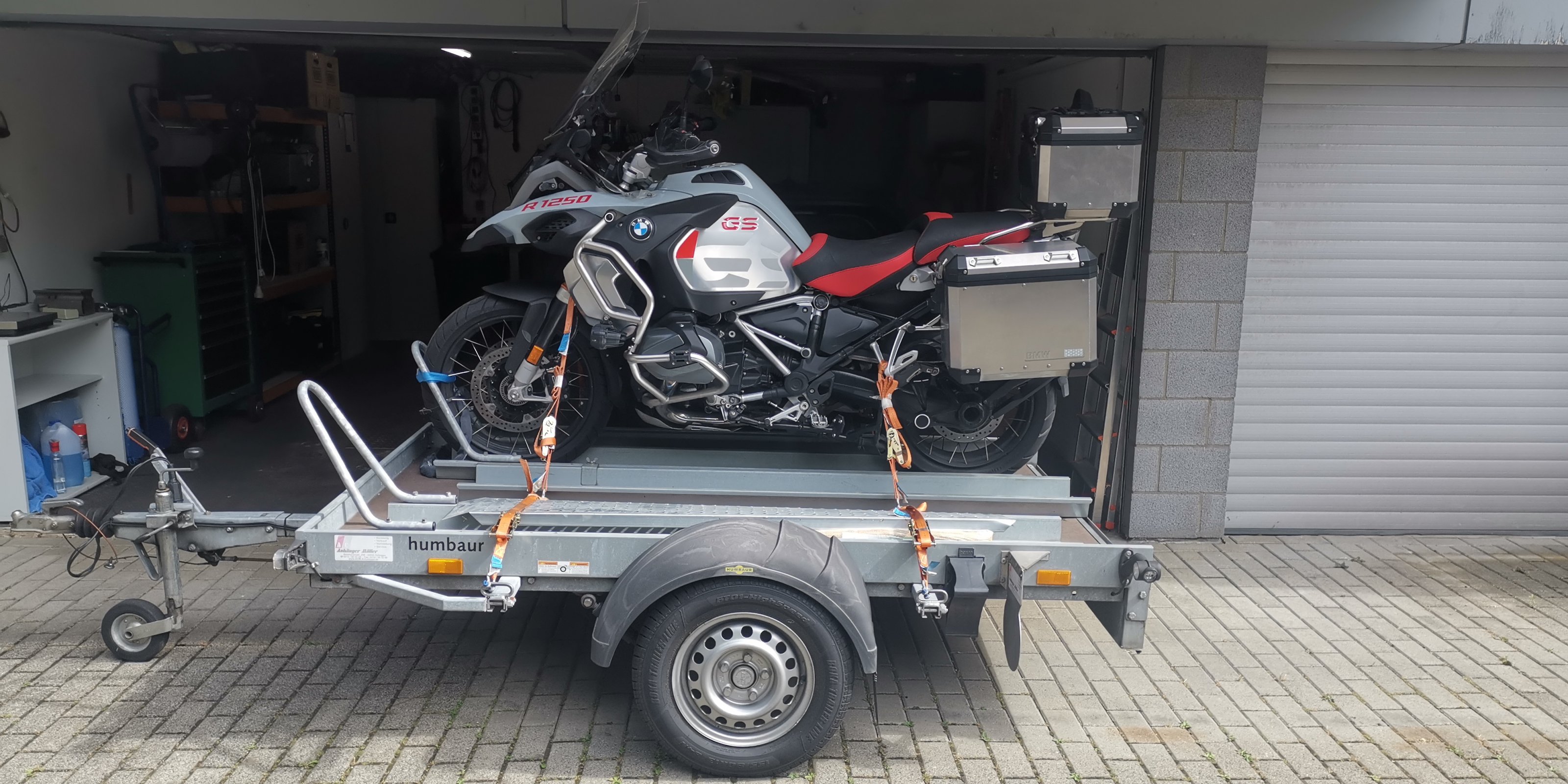

Ich persönlich nutze Schlaufen und die kommen bei meiner GS hinten an die Fussrastenausleger und vorne an die untere Gabelbrücke. Der Vorteil mit den Schlaufen ist der, das die Gurte beim Spannen in der Schlauche laufen und nicht an den Befestigungspunkten am Fahrzeug. Du kannst die Schlaufen auch noch mit einem Tuch unterlegen.
Die GS wird vorne ganz normal verspannt und hinten ein wenig in die Federn gezogen. Das reduziert das Schaukeln des Motorrades. Wichtig wenn links/rechts noch andere Bikes stehen und der Platz beschränkt ist.

Eigentlich ja eine einfach Sache, immer soweit in die Federn ziehen wie man beim drauf sitzen/fahren diese ja auch zusammen drücken würde.
Ein zusätzliche Sicherung bzw. Vorteil haben festverschraubte Radwippen oder Bügel wo das Vorderrad geführt und zusätzlich mit einem Gurt fest befestigt werden kann.

Und ist das Schlimm ich halte wie mein Freunlicher nichts davon die Maschine Stark in die Federn zuziehen ob das so gesund ist für ESA ? Es gibt Leute die ziehen bis in den Block da bewegt sich garnicht mehr
wenn sie beim Transport in den Federn wippt ist es ganz normal macht sie ja auch beim Fahren
Gast 11390
Das ist sicherlich keine gesunde Lösung, wenn eine feste Vorderradwippe vorhanden ist braucht/würde ich sowieso weniger anziehen, da reicht es leicht in die Federn ziehen und 4 mal abspannen und gut ist. Steht der Bock ohne V.-Wippe (Führung) würde ich da allerdings schon etwas mehr abspannen.
