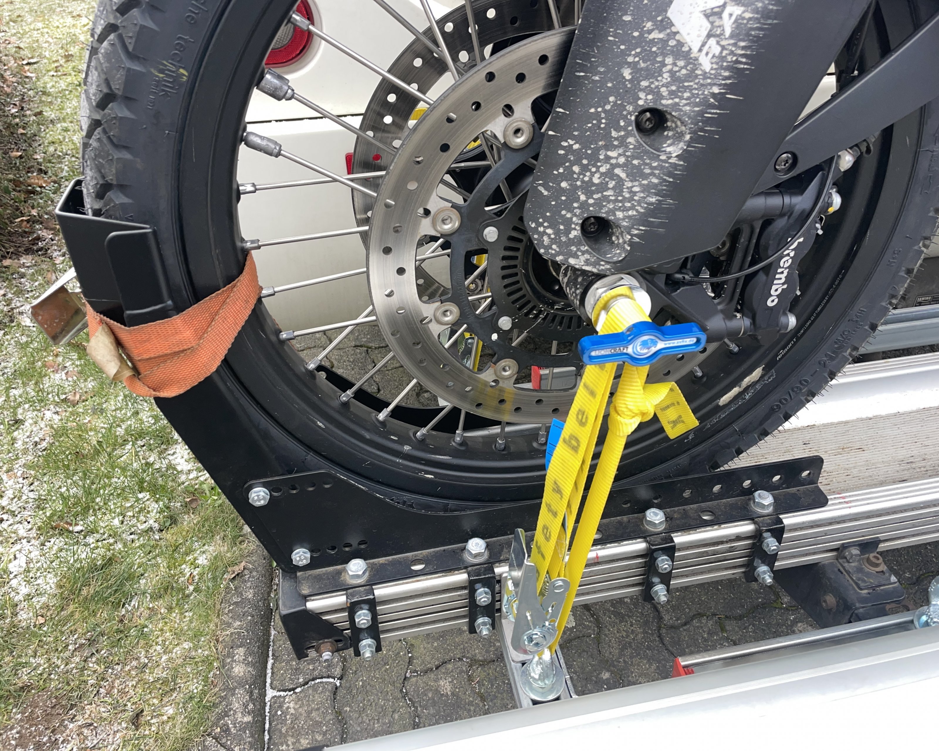

Formschlüssig wäre die Aufhängung des Vorderrades, wenn die Schiene das V-Rad komplett umgreifen würde. Formschluss ist insofern nur für Bewegung senkrecht nach unten, bzw. horizontal nach vorn und die Zwischenzustände gegeben, der klägliche Rest ist Kraftschluss über die Zurriemen (horizontal nach hinten, vertikal nach oben, und alles dazwischen :(). Am anderen Ende des Mopeds ist nur Kraftschluss vorhanden.
Bei einer kraftschlüssigen Verbindung wird die Haltekraft nur durch Reibung übertragen. Deshalb ist ein anderer Name für die kaftschlüssige Verbindung auch reibschlüssige Verbindung. Formschluss stellen die vier diagonal angebrachten Gurte her. Diese übertragen zwar die Kräfte, das hat aber wie gesagt nichts mit einer kraftschlüssigen Verbindung zu tun. Das lernt der Ingenieur schon im ersten Semester.

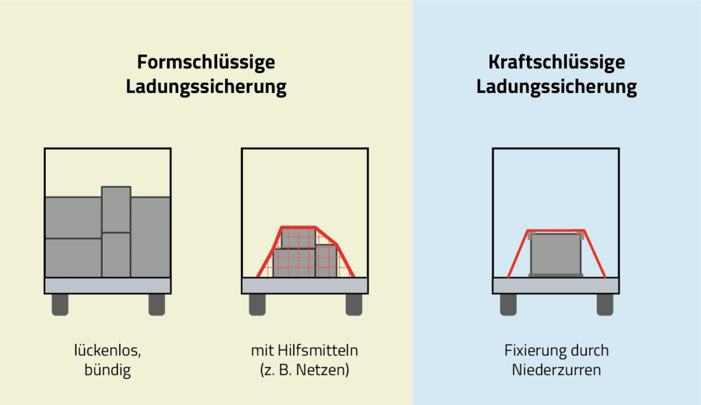

Für das formschlüssige Zurren braucht man keine Bordwand oder Wippen.
Sicherungsmethoden und -arten
Aus Deinem Link, rot gekennzeichnet!:
Formschlüssige Ladungssicherung liegt dann vor, wenn die durch den Transport entstehenden Kräfte
direkt oder durch entsprechend angebrachte feste Einbauten und Einrichtungen in den Aufbau des Transportmittels
eingeleitet werden. Beim direkten Formschluss wird das Ladegut unmittelbar an die Aufbaubegrenzungen heran
geladen und die entstehenden Kräfte werden direkt von den Aufbaubegrenzungen (Stirnwand, Seitenwände,
Rungen, Spannstangen, etc.) aufgenommen.

An der Wippe nach vorne Formschlüssig, an der Achse nach unten Kraftschlüssig.
Richtig so?
eingeleitet werden.
Uli, Du hättest weiter lesen sollen. :smile:
Der Satz ist schon richtig und steht nicht im Widerspruch zu meinen Hinweisen. Ich habe mal das wesentliche des ersten Satzes grün markiert. Es bleibt dabei, mit Zurrgurten wird mit einer Diagonalzurrung eine formschlüssige Verbindung hergestellt. Die "entsprechend angebrachten Einrichtungen" sind eben z. B. Zurrgurte . Diese leiten die Beschleunigungs-/Bremskräfte in den Hängeraufbau. Hättest Du weiter gelesen, wäre Dir unter Punkt 2.2 "Formschlüssige Ladungssicherung Unterpunkt" 2.2.2 "Formschluss durch direktes Zurren - DIAGONALZURREN" das Prinzip der Diagonalzurrung vorgestellt worden. Nur falls Fragen kommen, Zurrmittel ist der Oberbegriff für Zurrgurte, Zurrketten etc..
Richtig so?
Auf dem Bild sind alle drei Sicherungen -Wippe, roter Gurt, gelber Gurt - formschlüssig. Allerdings werden vermutlich die Kräfte, die beim Anfahren und Bremsen des Wohnmobils entstehen , den gelben Gurt erheblich belasten oder unter Umständen überlasten. Besser wäre ein Befestigungspunkt weiter außen. Gurte können nur Zugkräfte in Richtung ihres Verlaufs aufnehmen.

Auf dem Bild sind alle drei Sicherungen -Wippe, roter Gurt, gelber Gurt - formschlüssig. Allerdings werden vermutlich, die Kräfte, die beim Anfahren und bremsen des Wohnmobils entstehen , den gelben Gurt erheblich belasten oder unter Umständen überlasten. Besser wäre ein Befestigungspunkt weiter außen. Gurte können nur Zugkräfte in Richtung ihres Verlaufs aufnehmen.
hast du ein Zugfahrzeug mit Beschleunigungswerten eines Sportwagens :fragezeichen:
aber ja, es ist eine zusätzliche Belastung - aber nicht weiter dramatisch in meinen Augen- und ich hab auch NOCH NIE von gerissenen Gurten aufgrund der Anfahrkräfte gelesen
beim Bremsen wird hingegen der Gurt auf dem Foto sogar entlastet und die Trägheit des Motorrads wir bei der Bremsung durch die Wippe am VR und die Gurte hinten abgefangen
Nachtrag:
zur Verdeutlichung - ich beziehe mich auf das Thema "Verzurren auf Anhänger mit Eil-zurr-System", d.h. das Motorrad wird längs - in Fahrtrichtung - verladen.
